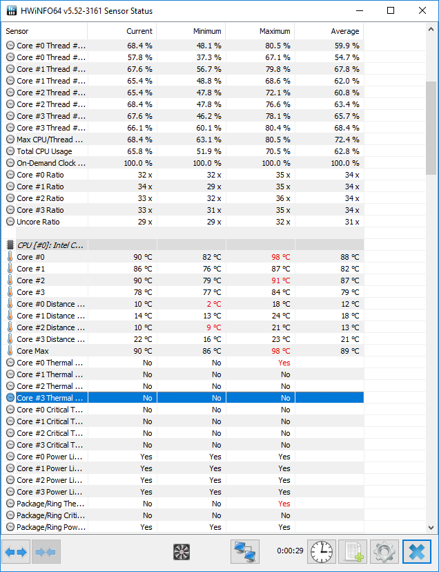

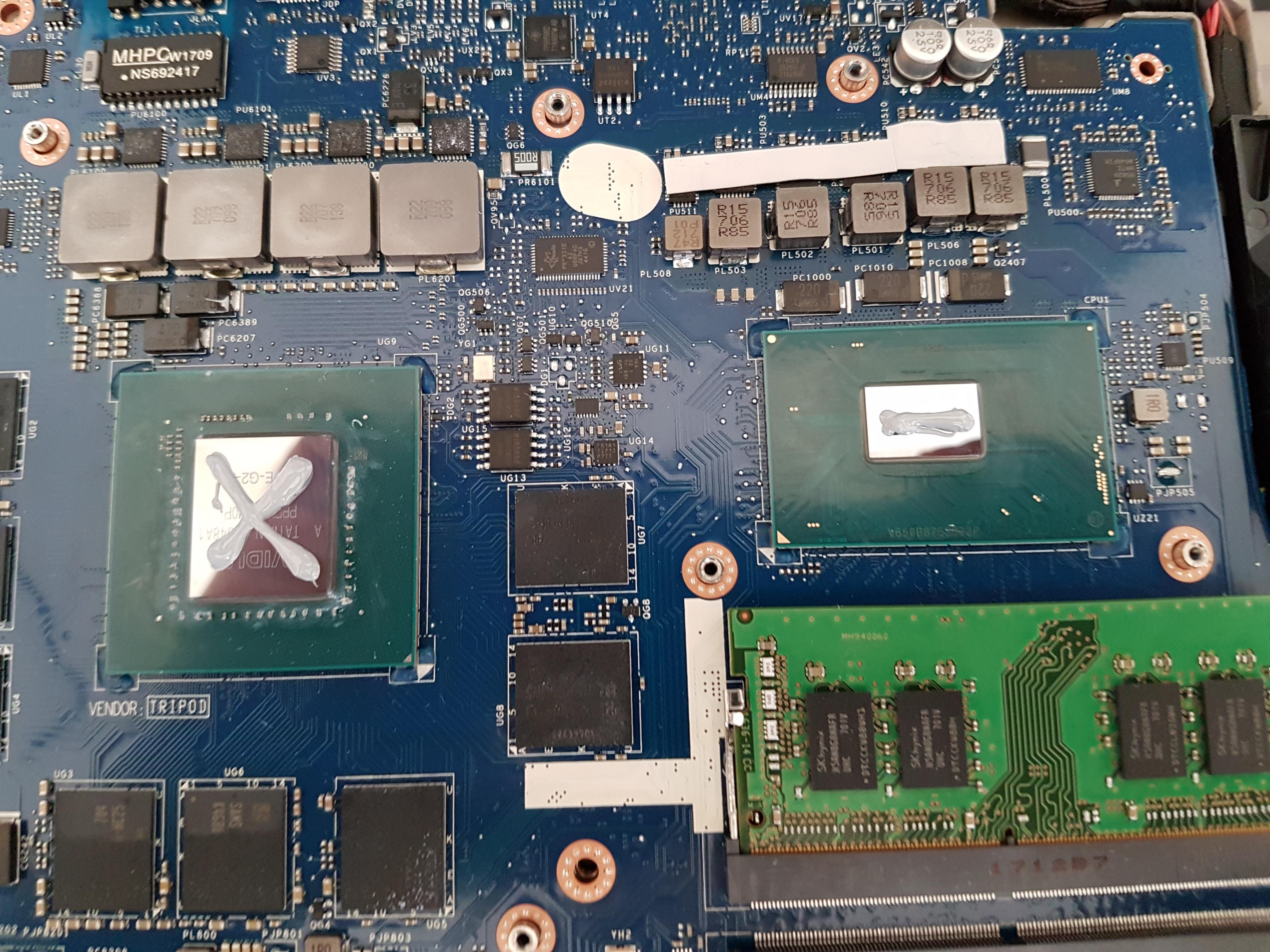

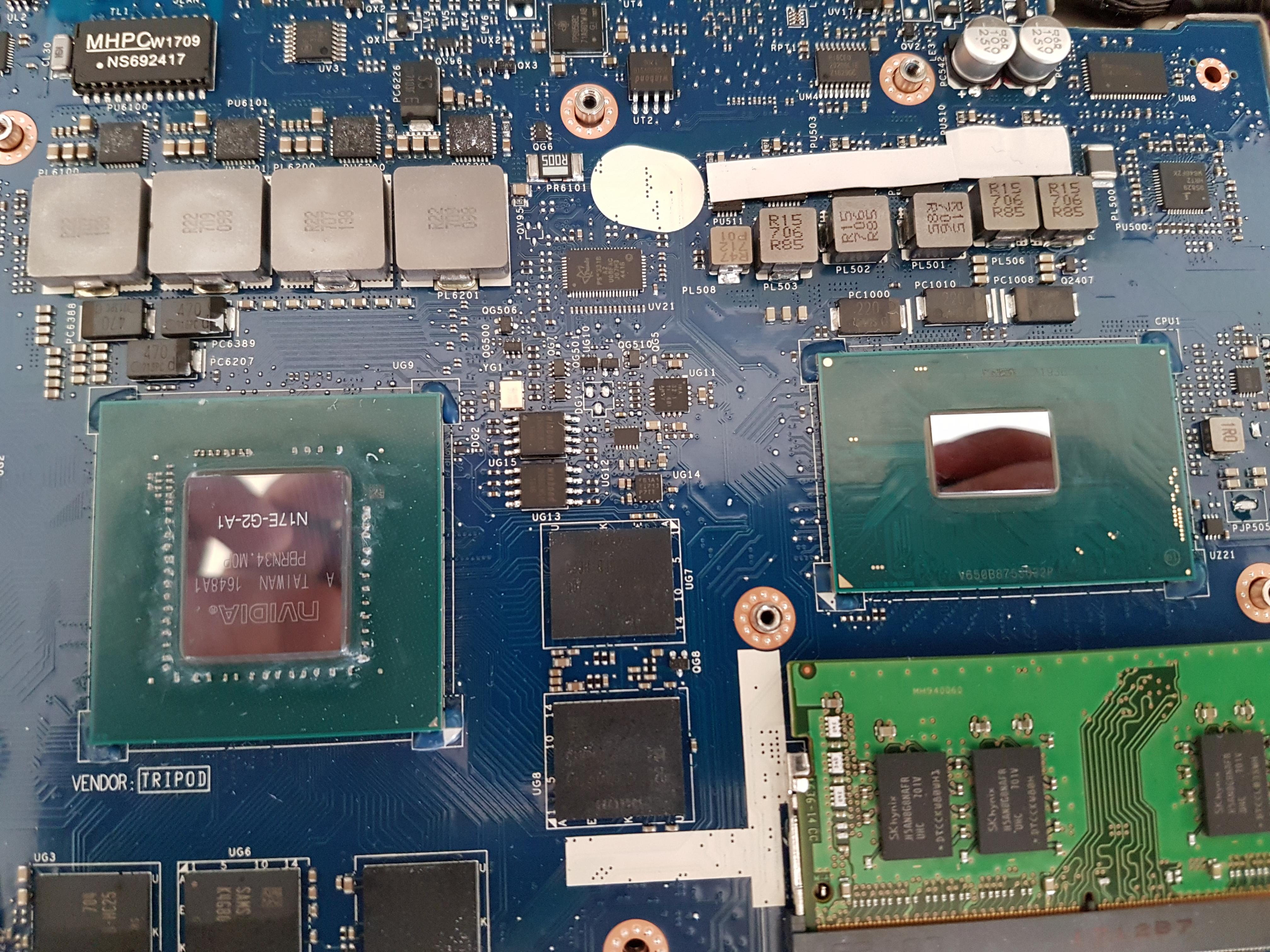

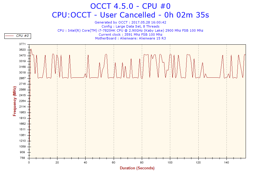

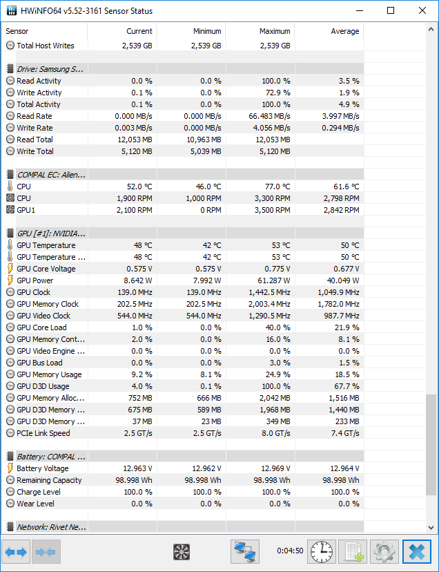

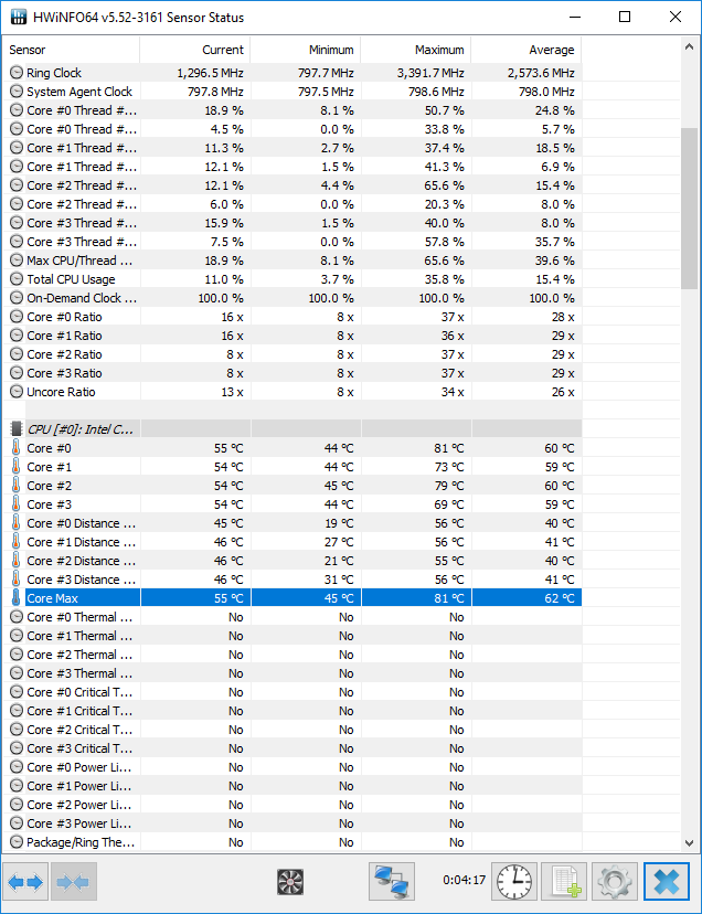

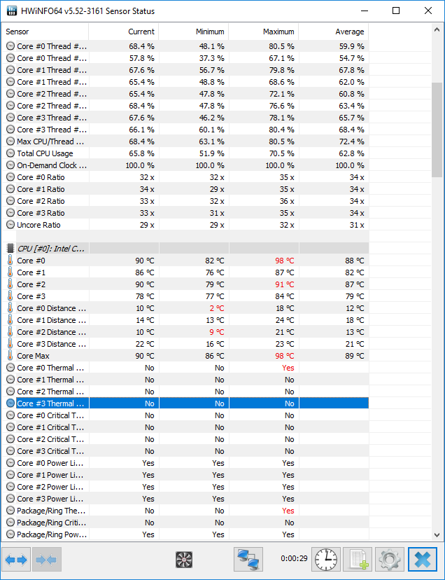

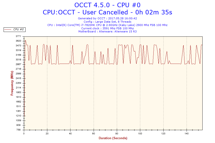

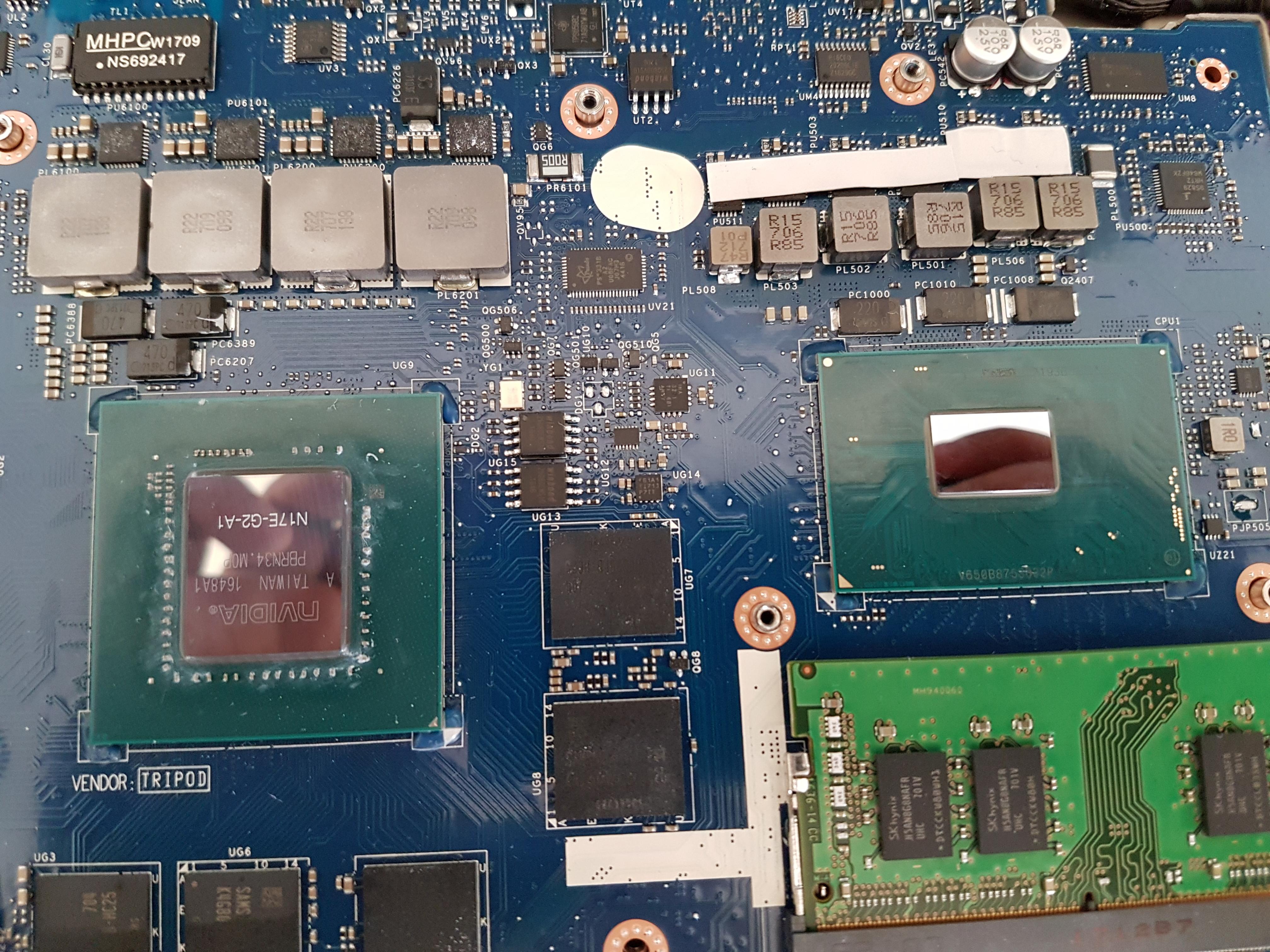

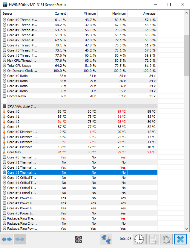

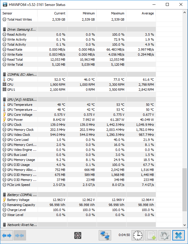

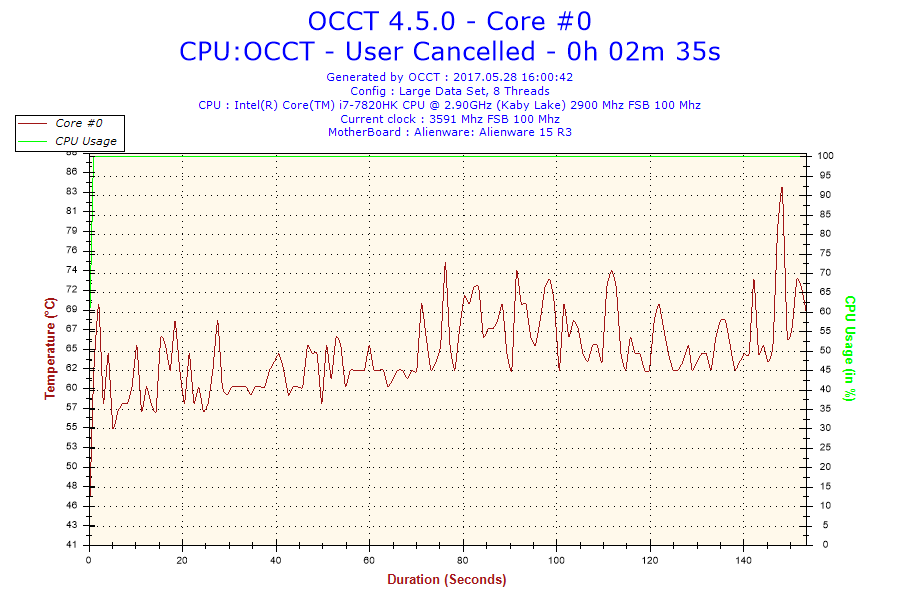

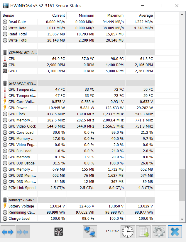

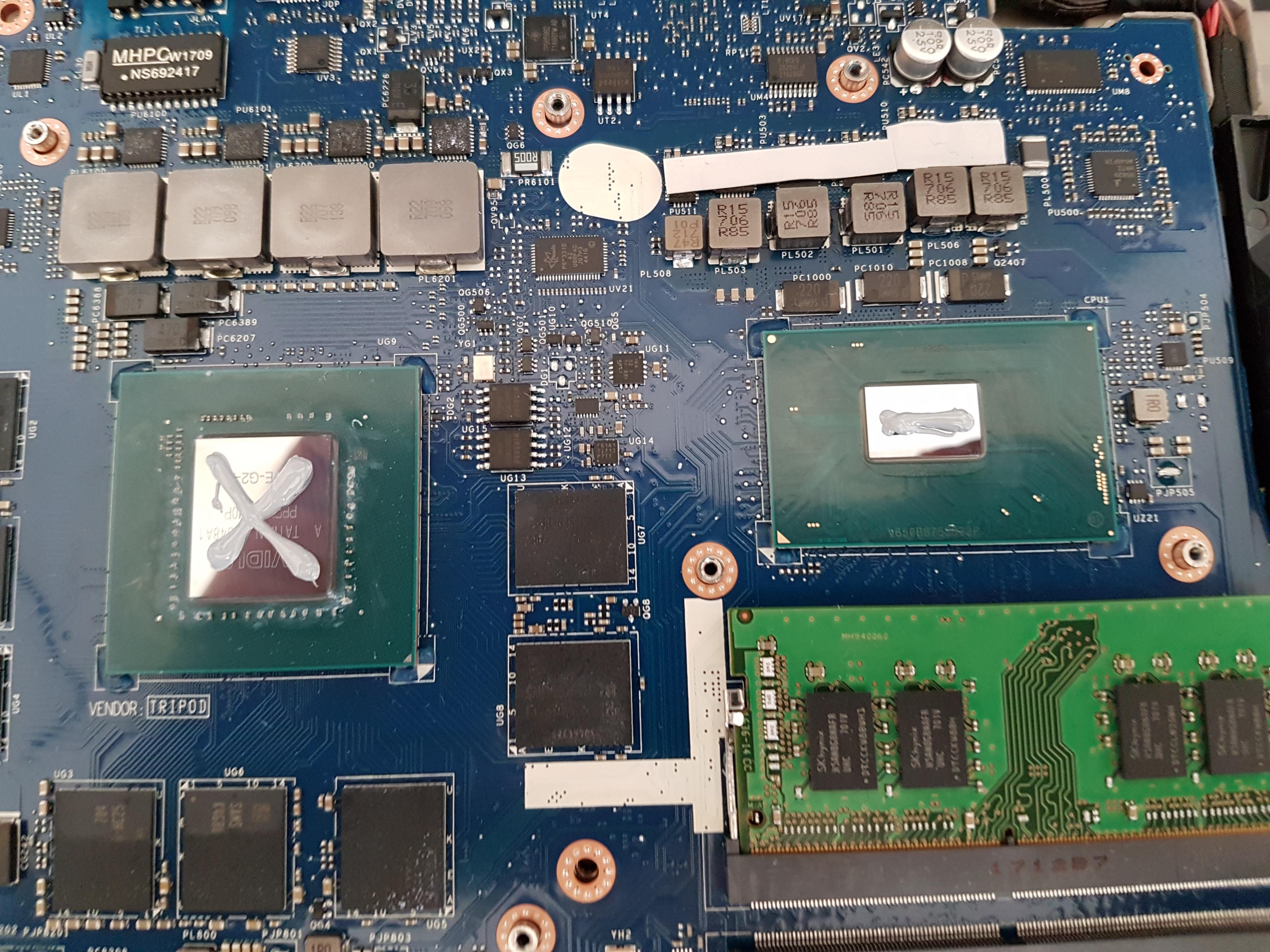

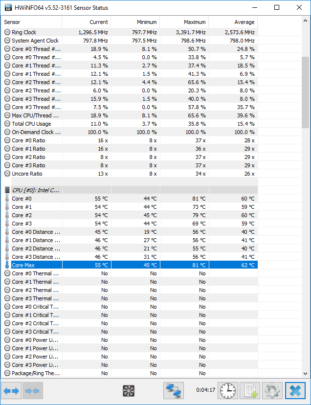

Ich bin seit ca. 4 Tagen stolzer Besitzer eines 15R3 mit 7820hkund gtx 1070 :)
Nachdem ich in Witcher 3 (ultra, vsync in nvidia treiber und gsync an) bei der Gpu um die 70 Grad hatte,die Cpu aber bei knapp 100 Grad lag, habe ich das Ding mittlerweile 4 mal auseinander gebaut :(
Als Wärmeleitpaste habe ich eine Arctic mx2 genutzt die geschlossen ca. 5 Jahre rumlag aber noch eine gute Konsistenz hat.
Ich habe alles versucht, Kedikarte und verstreichen, Finger mit Firschhaltefolie, die rice Methode, die GPU dümpelt unter Last bei 70-71 Grad aber die CPU throttelt sogar weil Sie bis zu 100-102 Grad erreicht.
Ich möchte das Gerät auch nicht wieder hergeben, der Screen ist super, kein backlight bleed, die Verarbeitung ist super, nur die Temperaturen :(
Rise of the Tomb Raider sieht etwas besser aus, aber auch noch nicht mega klasse.
Ich plane gerade mit die Grizzly Kryonaut zu bestellen, aber im Vergleich sind alle Wärmeleitpasten nur einige Grad voneinander entfernt, oder?
Die Kühlkörper liegen beide auch super auf und wurden vernünftig festgezogen, schief ist da leider auch nichts, die Core Temperaturen zeigen keine auseinander driftenden Werte.
Hat jemand einen Tipp für mich? Liegt es an Witcher 3?
Ich habe mal einige Screenshots angehängt.
Vielen Dank euch:)

Ich würde sagen das es daran liegt das du dir ein Notebook gekauft hast :freak:
https://www.notebookcheck.com/Test-Alienware-15-R3-Laptop.194724.0.html
Bei denen haben manche Kerne zumindest bei Prime fast die 100° C geknackt, allerdings ist dies auch im Gaming Bereich eine extrem unwahrscheinliche Belastung für die CPU. Andererseits hatten die auch nur 20°C Raumtemperatur.
Die GPU bleibt auch im Text sehr sehr kühl. Die Kühlung scheint einfach ein zweischneidiges Schwert zu sein, wobei du bei Spielen eigentlich deutlich unter den 100° liegen solltest, auch bei den warmen Temps draussen...

So, eben kurz getestet, hier einmal Screenshots, einmal hochgestellt, einmal normal stehend.witcher3_normal stehend.PNGwitcher3_notebook_hochgestellt.PNG

Wenn du unter Voll-Dampf immer noch 100°C hast würde ich mir langsam mal Gedanken machen, ob es nicht sinnvoll wäre, das NB einzuschicken bzw. nen Techniker kommen zu lassen... Du müsstest das 120 Hz Panel haben oder? Fahr mal Framelimit auf 60-70 runter, durch Gsync wirst du da eh kein Unterschied merken. Guck mal, wie da die Temperatur ist. Die CPU dürfte auf der Einstellung bei max. Einstellungen auf Full HD ca. 70-73 °C haben. Wenn du da immer noch +80°C hast, dann ist wirklich was faul...

Ich habe das 60 Hz Panel, also Cap auf 60fps. Och teste mal Diablo und poste hier die Werte, dann hätten wir da einen vergleich:)
MacBooks drosseln ja auch den Turbo, wenn das so sein muss dann ist das auch Ok, nur die Temperaturen sind leicht beängstigend:(

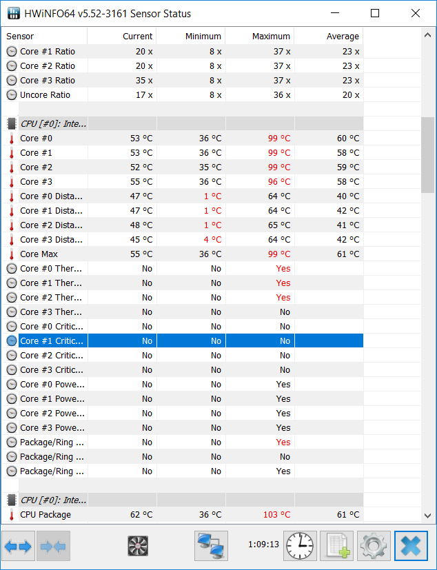

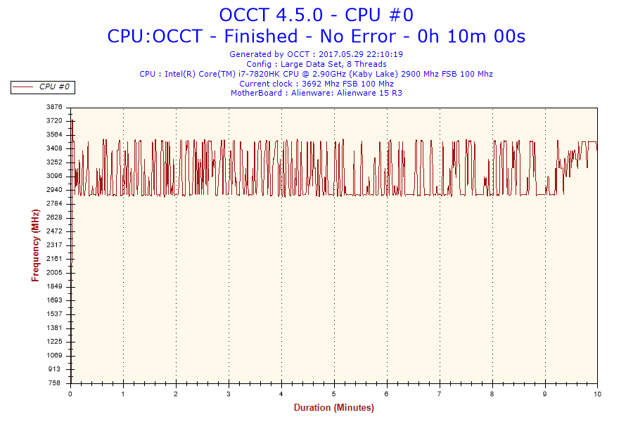

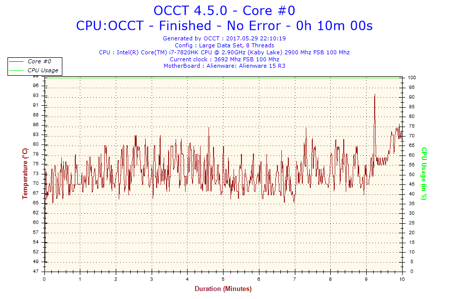

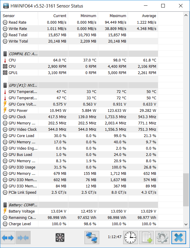

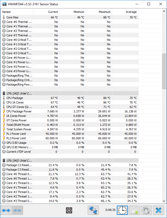

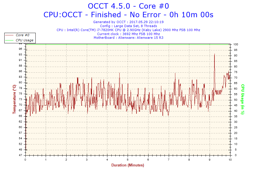

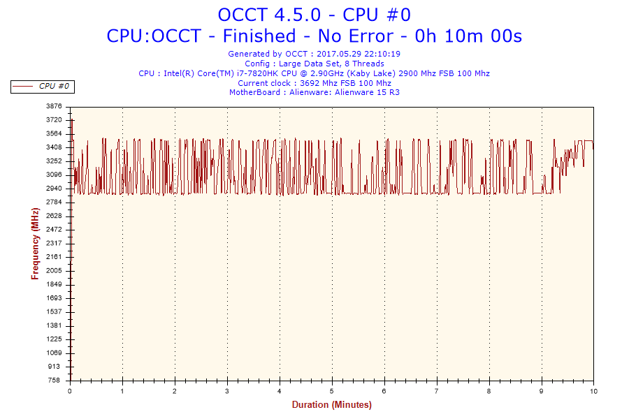

Moin, habe jetzt die Coolermaster Maker aufgetragen, siehe Einmal OCCT und die HWInfo Werte stammen von Diablo 3
diablo3gpu.PNGdiablo3cpu.PNG2017-05-29-22h10-Temperature-Core #0.png2017-05-29-22h10-Frequency-CPU #0.png
