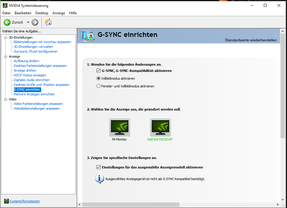

heute kam mein Alienware AW3423DWF an und ich bin gerade dabei alles einzustellen.
Jetzt wollte ich G-Sync aktivieren, in der NVIDIA Systemsteuerung wird mir allerdings angezeigt, der Monitor ist nicht G-Sync kompatibel. Im OSD vom Alienware finde ich auch keine Schaltfläche zum aktivieren/deaktivieren von Freesync.
Angeblich soll der Monitor ja mit G-Sync funktionieren.
Weiß jemand, wie ich das Problem beheben kann? Angeschlossen natürlich über DP-Kabel.
Danke euch schonmal!
Beste Grüße
Marius

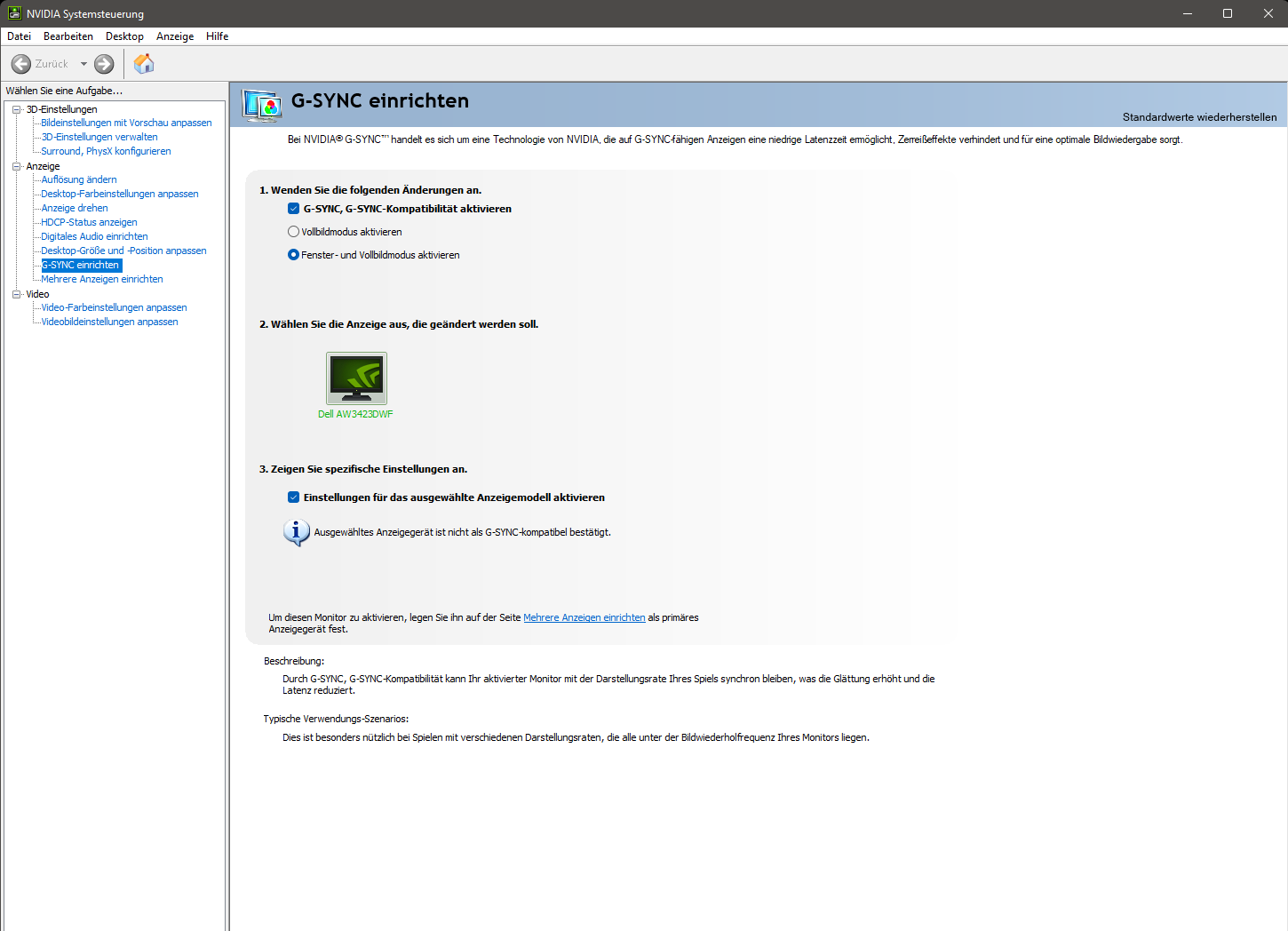

zogger CkY schrieb:
und dann einfach auf Übernehmen
Ach, dann muss da garnichts anderes stehen?
Wie erkenne ich denn dann, ob das alles so funktioniert wie es soll, außer durch testen? 🙈
holy_fish schrieb:
Laut Geizhals ist dein Monitor doch gar nicht G-Sync kompatibel oder missversteh ich da etwas?
Das muss er auch nicht sein um G-Sync aktivieren zu können da NVIDIA das (eh schon länger) über Adaptive Sync freigegeben hat.

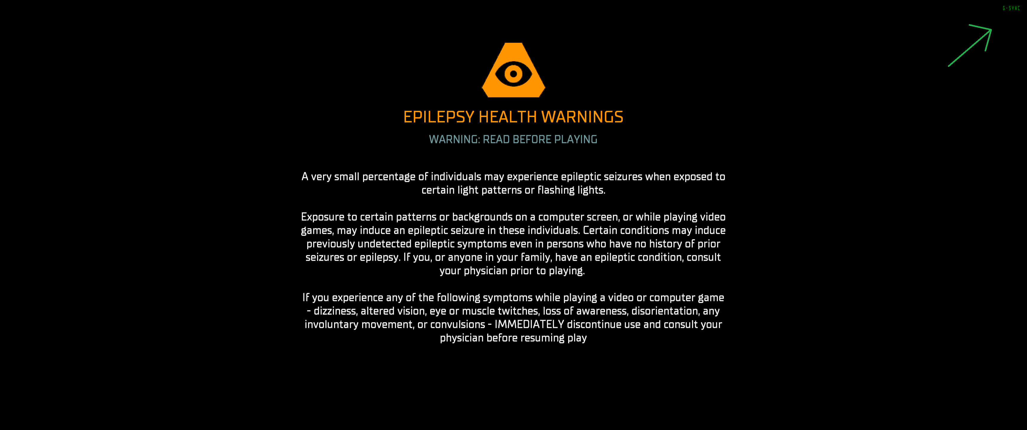

in der Nvidia Systemsteuerung auf Anzeige und dann Hacken bei Indikator setzten
er zeigt dann bei einer Anwendung an ob G-Sync aktiv, oben Rechts steht da dann ein G-Sync für ca 30 Sekunden

Hab auch nochmal geschaut und den Indikator aktiviert, im Spiel wird mir auch angezeigt dass Gsync aktiviert ist 😊 Scheint also wohl trotzdem zu funktionieren (Antwort hat ein wenig länger gedauert, hab mir das oben gepostete Video noch angeschaut) :)
