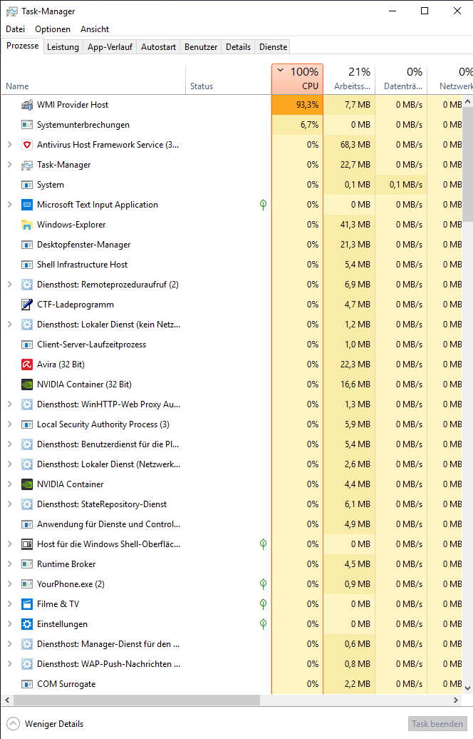

Also im Leerlauf, wenn ich nach CPU sortiere teilen sich die ersten Plätze im Wechsel der WMI provider Host, Systemunterbrechungen, System, div. Diensthost und wenn ich Firefox auf hab spielt das auch ganz oben mit

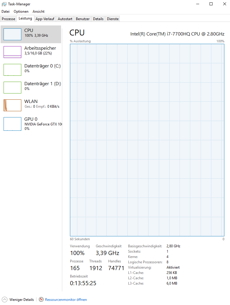

bitte Screenshot vom Taskmanager, mit "Details" nach "CPU" sortiert.
Um andere Dinge auszuschließen erstmal den Rechner noch etwas laufen lassen, neustarten und nochmal halbe Stunde nichts dran machen. Möglichweise macht Windows was im Hintergrund durch Updates. Win Updates mal gecheckt?
Hier die Screenshots
Windows Updates sind alle aktuallisiert

WMI Provider Host deaktivieren – das steckt dahinter
Der Dienst gehört zur Windows Management Instrumentation, die den Zugriff auf andere Computer im gemeinsamen Netzwerk ermöglicht.
  • Dazu wird ein kleiner Server auf Ihrem PC gestartet, damit Sie Operationen als Administrator durchführen können.
  • Der Dienst ist ein fester Bestandteil Ihres Systems. Auch wenn Sie Ihn nicht unbedingt brauchen, ist er also aktiv.
  • Im Normalfall sollte der WMI Provider Host allerdings für keine Probleme sorgen. Ist die CPU-Ausnutzung hoch, gibt es vermutlich ein Problem an anderer Stelle. Scannen Sie Ihr System in diesem Fall also auf Viren und prüfen Sie, ob sich vielleicht eine andere Anwendung als WMI Provider Host ausgibt.
Wie behebe ich das Problem mit den Update, wenn ich nach Windows updates suche wird nichts angezeigt und Virenscanner sind auch schon gelaufen (Hijack, Avira)
dienst deaktiviren
Ok, wenn ich Windows Verwaltungsinstrumentation deaktivieren will soll IP-Hilfsdienst und Avira Service Host deaktiviert werden. Ist das richtig???

Außerdem könntest du dir überlegen auf Avira zu verzichten, Windows Defender ist gut genug und pfuscht nicht so ins System. Vielleicht ist Avira auch indirekt durch einen Bug mit verantwortlich.

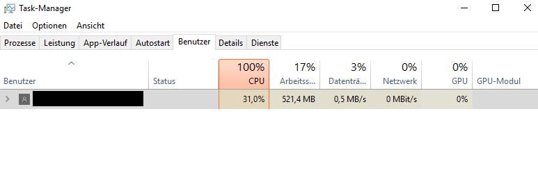

Hab da nochmal ein Screenshot, der mir komisch vorkommt
habe 100% auslastung, aber als benutzer nur 31%???

Abgesehen davon, dass Du keine 8 sondern 4 Kerne hast (mit 2 Threads pro Kern, also 8 Threads!), solltest Du wirklich Avira runter werfen. Ansonsten mal diese Lösung versuchen.
