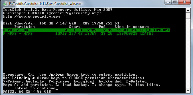

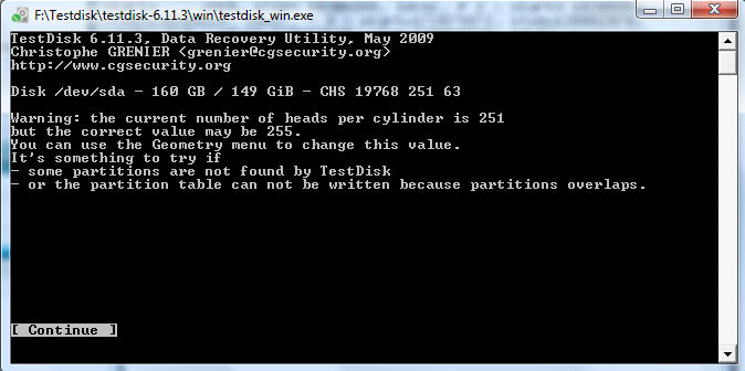

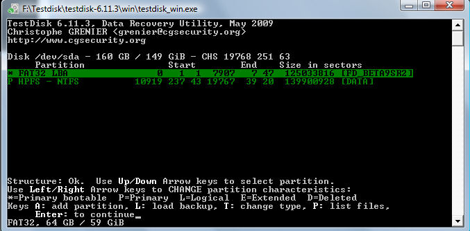

So, ich hab jetzt Testdisk laufen lassen
Nachdem ich "Backup.log" erstellt habe, bekam ich folgende Warnung:

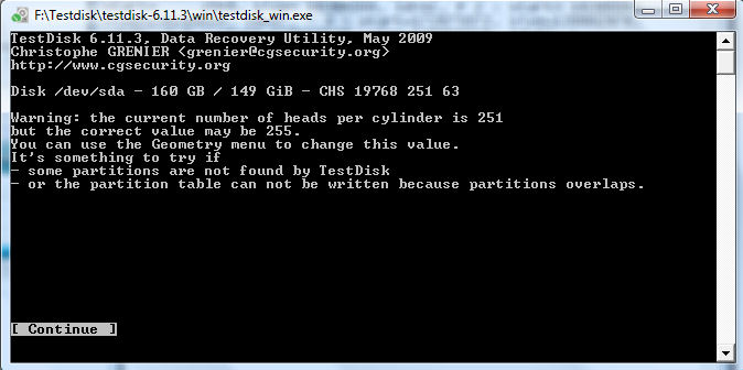

Warning the current number of heads per cylinder is 251, but the correct value may be 255. (Siehe Anhang).
Auf Partition FAT32 habe ich keine Daten gefunden.
Auf P HPFS - NTFS (Meine Daten-Partition) sind alle Daten, die ich dort abgelegt habe, aber keine Desktop-Daten.

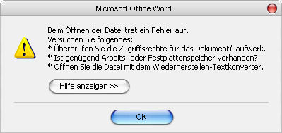

Mit der Datenrettungssoftware Recua konnte ich die aktuelle Version der Diplomarbeit finden - wenn ich das Wordfile öffnen will, bekomme ich die Fehlermeldung: "Dokumentname oder Pfad ungültig. Versuchen Sie... * Überprüfen Sie die Dateizugriffsrechte für das Dok oder Laufwerk *Suchen Sie im Dialogfeld "Datei öffnen" nach dem Dokument.

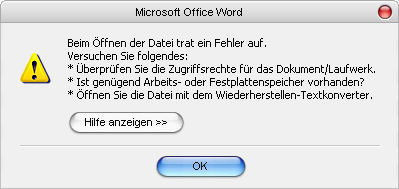

Ja, ich hab das Wordfile auf einen USB-Stick gespeichert und versucht, es auf einem anderen Laptop zu öffnen. Dabei kam wieder eine Fehlermeldung (siehe Anhang).
Zu Punkt 2 und 3:
Ich hab definitiv genügend Arbeits- und Festplattenspeicher; das mit dem Wiederherstellen-Textkonverter hat nicht funktioniert (den hab ich nämlich nicht gefunden). Wenn ich "Öffnen und Reparieren" klicke, kommt wieder dieselbe Fehlermeldung.
Unter Punkt 1 steht in der Hilfe:
"Dateiberechtigungen sind möglicherweise so eingestellt, dass Sie auf diese Datei nicht zugreifen können (Lesen abgelehnt). Es ist sogar möglich, dass Sie keinerlei Berechtigungen haben, Dateien auf diesem Laufwerk oder Ordner haben, wo die Datei gespeichert wurde. Sofern dies der Fall ist, wenden Sie sich an den Administrator und fordern die Dateiberechtigung für diese Datei an."
Ich bin aber selbst der Administrator!

Ich weiß nicht ob sich die Geometrie der Festplatte geändert hat?
Teste mal folgendes und setze mir in Testdisk die Bilder nach Analyse und vom Ergebnis nach Quick Search.
Starte Testdisk, bestätige bei Log-Datei erstellen mit Enter, wähle deine Festplatte und bestätige mit Enter.
Bestätige auch bei Partition Table Typ Intel mit Enter.
Gehe jetzt auf das Menü Geometry.
Gehe dort auf Heads.
Gib dort 255 ein und bestätige mit Enter.
Lasse SectorSize und den Rest in Ruhe.
Bestätige dann mit OK zum verlassen von Geometry.
Du darfst dann Testdisk nicht beenden da du dann die Einstellungen verlierst.
Gehe dann mit dem Pfeil auf Analyse bestätige mit Enter und setze mir einen Screenshot.
Bestätige bei Quick Search und setze mir auch einen Screenshot.
Du kannst da auch mal die Partitionen wenn die gefunden werden markieren, die Taste p drücken und schauen ob du deine Daten siehst.
Zurück kommst du mit q drücken.

AW: alle Dateien am Desktop verschwunden
rechte taste von maus auf datei, eingenschaften
im Reiter "Allgemein"...
Attribute "schreibgeschützt" gesetzt?, unter erweitert, ein Haken bei "inhalt verschlüsseln"?
und dann den Reiter "Sicherheit..."
welche Gruppen und Benutzer sind da eingetragen...?, welche Rechte haben sie?
unter
erweitert/effektive Berechtigung...
Wer ist der aktuelle Besitzer?
Schreibgeschützt: Nein
Auch kein Häckchen bei Inhalt verschlüsselt.
Unter Sicherheit: Gruppen/Benutzer:
- Authentifizierte Benutzer
- SYSTEM
- Administratoren (Mein Name-Pc\Administratoren)
haben überall ein Hackerl außer bei "Spezielle Berechtigungen"
- Benutzer (Mein Name-Pc\Benutzer) nur bei "Lesen, Ausführen" und "Lesen"
Unter Besitzer steht: Administratoren.
Danke für deine Unterstützung!
hm, also Adminrechte hast Du auch mit dem Rechner, mit dem Du die Datei öffnen willst?
Vielleicht kann sie jemand anderes öffnen?
Das, was ich im vorigen Post geschrieben habe, bezieht sich auf das betroffene Notebook.
Beim anderen Notebook (Windows XP) gibt es in den Eigenschaften nur den Reiter "Allgemein". Attribute: weder schreibgeschützt noch versteckt.
das ist seltsam... an sich müsste der meiner Meinung nach auch so einen Reiter besitzen... oder hab ich grad ne Gedächtnislücke?
Wenn Du magst seh ich mir die Datei an...
Alsooo,
Fajo-Patch auf dem XP-Home Notebook installiert.
Gruppen und Benutzer: Administratoren (PC-Name\Administratoren), MeinName (PC-Name\MeinName), SYSTEM
Berechtigungen bei allen 3:
"Vollzugriff", "Ändern", "Lesen, Ausführen", "Lesen", "Schreiben".
Nicht angehakerlt nur "Spezielle Berechtigungen".
Aktueller Besitzer:
