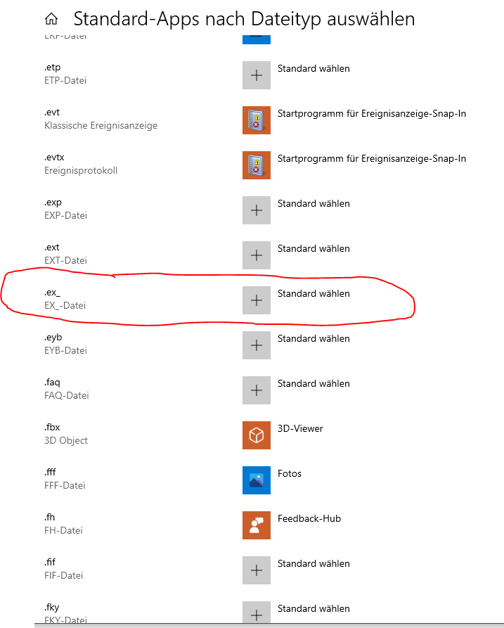

Womöglich versehentlich mal den Standard geändert für "Exe". Wieder zurücksetzen.
Kann passiert sein bei einer Abfrage und du hast hier ein Häkchen bei "Immer "hiermit" öffnen gewählt".
.ex_ sind keine normalen .exe. Dateien. Das sind gepackte .exe Dateien und kommen aus alten DOS Zeiten. .exe kann man nirgends zuweisen in den Standard Apps oder in der klassischen Systemsteuerung.
