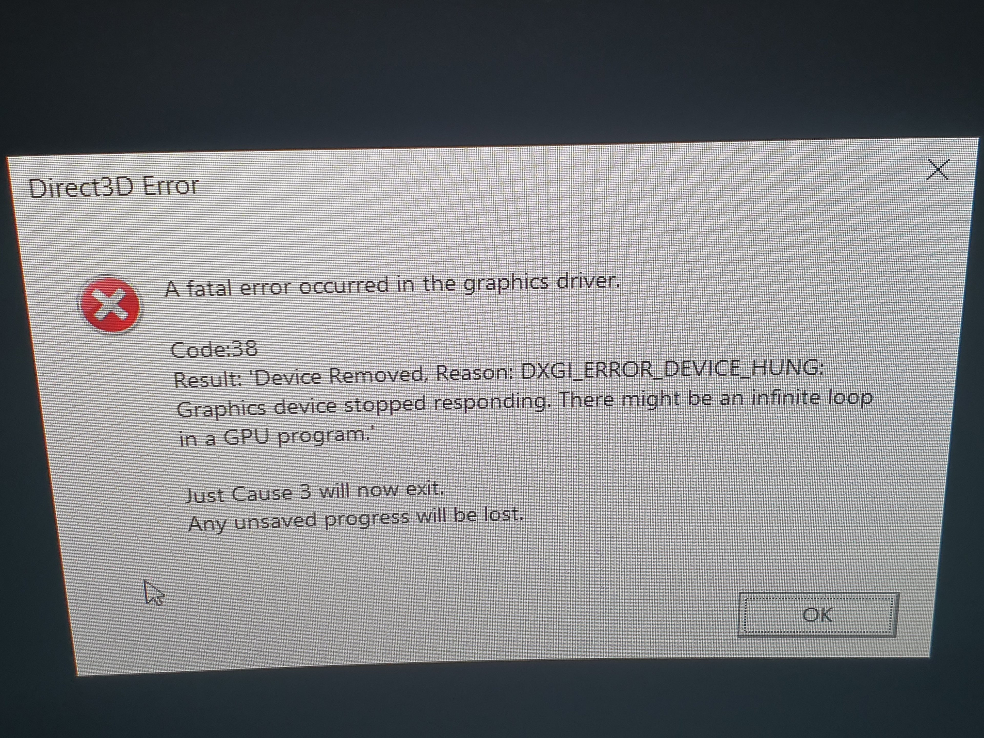

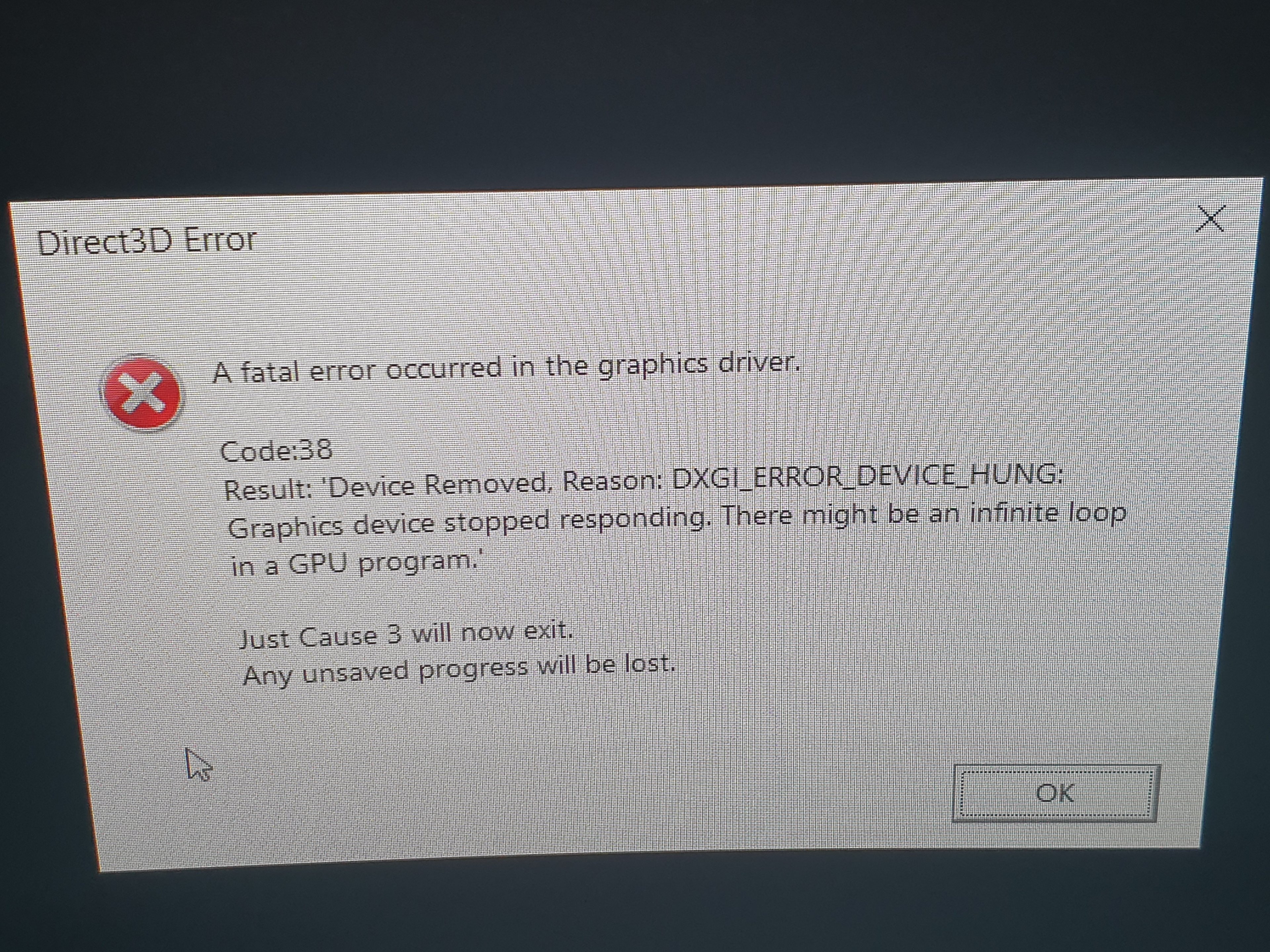

Hallo, ich habe mir vor einigen Wochen ein neues System zusammengestellt und habe momentan große Probleme damit. Jedes Spiel stürzt nach kurzer Zeit ab. Meistens mit ner Fehlermeldung was in Richtung Grafiktreiber geht. Wie z.B. dgxi device hung usw. Der Fehler tritt mit und ohne Übertaktung des Systems auf. Temperaturen sind alle im unkritischen Bereich.

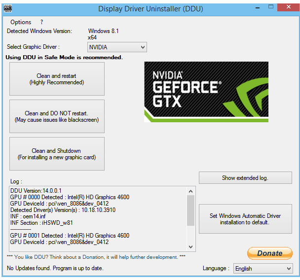

Schritt 1:
https://www.guru3d.com/files-details/display-driver-uninstaller-download.html
a) aktuellsten Treiber deiner Grafikkarte von www.amd.com laden.
b) Internet Verbindung trennen (Kabel raus oder NIC deaktivieren)
804048
c) Clean and restart
d) Treiber installieren
e) online und testen.
Schritt 2:
Genaue Meldung posten als Screenshot wenn das weiterhin auftritt.

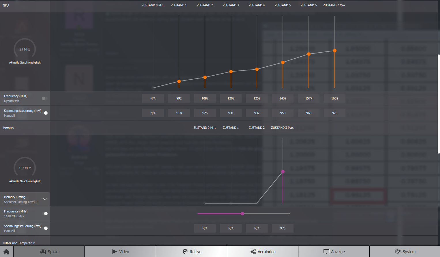

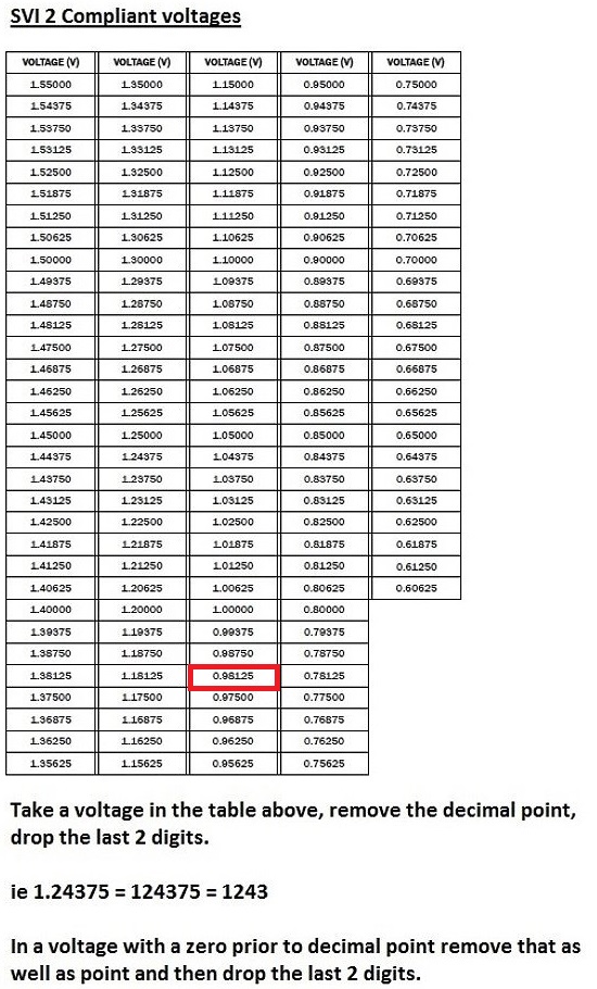

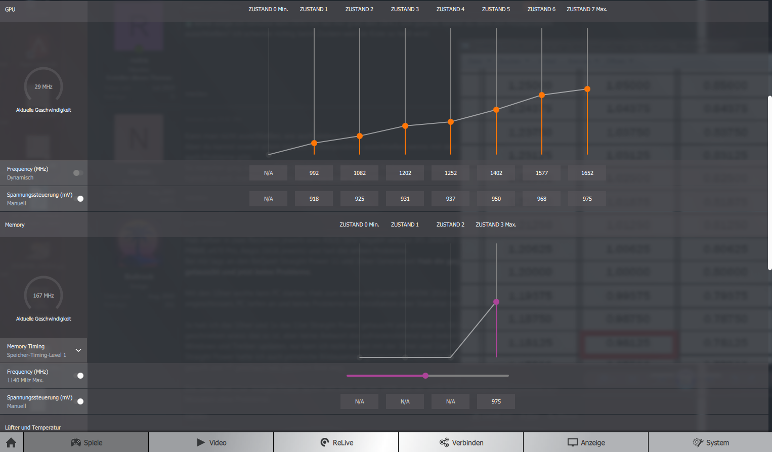

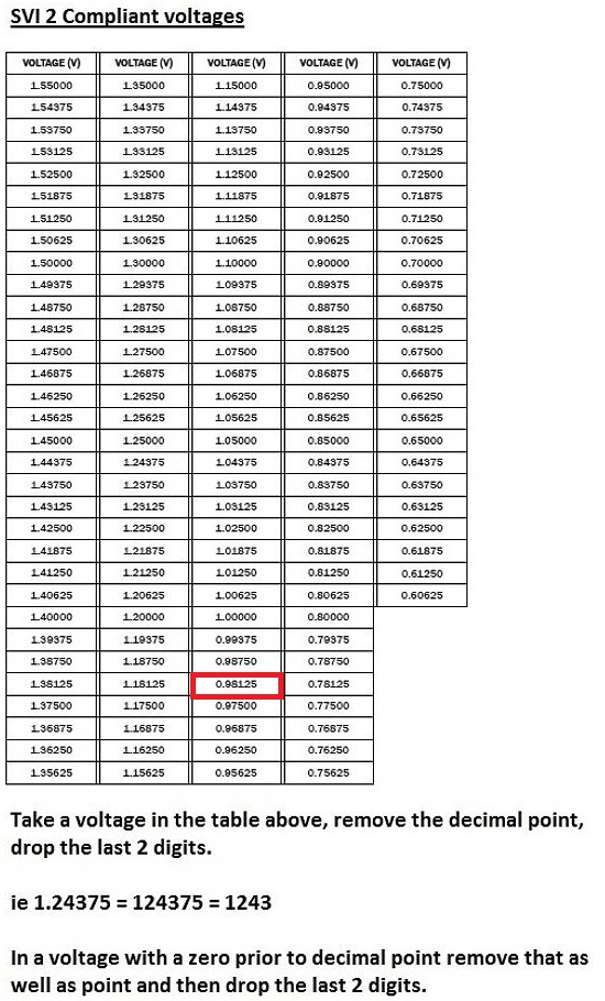

duskstalker schrieb:
probiere mal folgendes:
vsoc (bei speicher) und vcore auf die selbe spannung. die restlichen pstates mit spannungen aus der tabelle unten füllen. das muss nicht zwingend ein netzteil problem sein. du kannst alles 1:1 aus meinem screenshot übernehmen, außer den speichertakt.
wenn die spannungen nicht gehen, probiere mal 1050 vcore und 1050 vsoc, bzw "memory".
Anhang anzeigen 803695Anhang anzeigen 803696

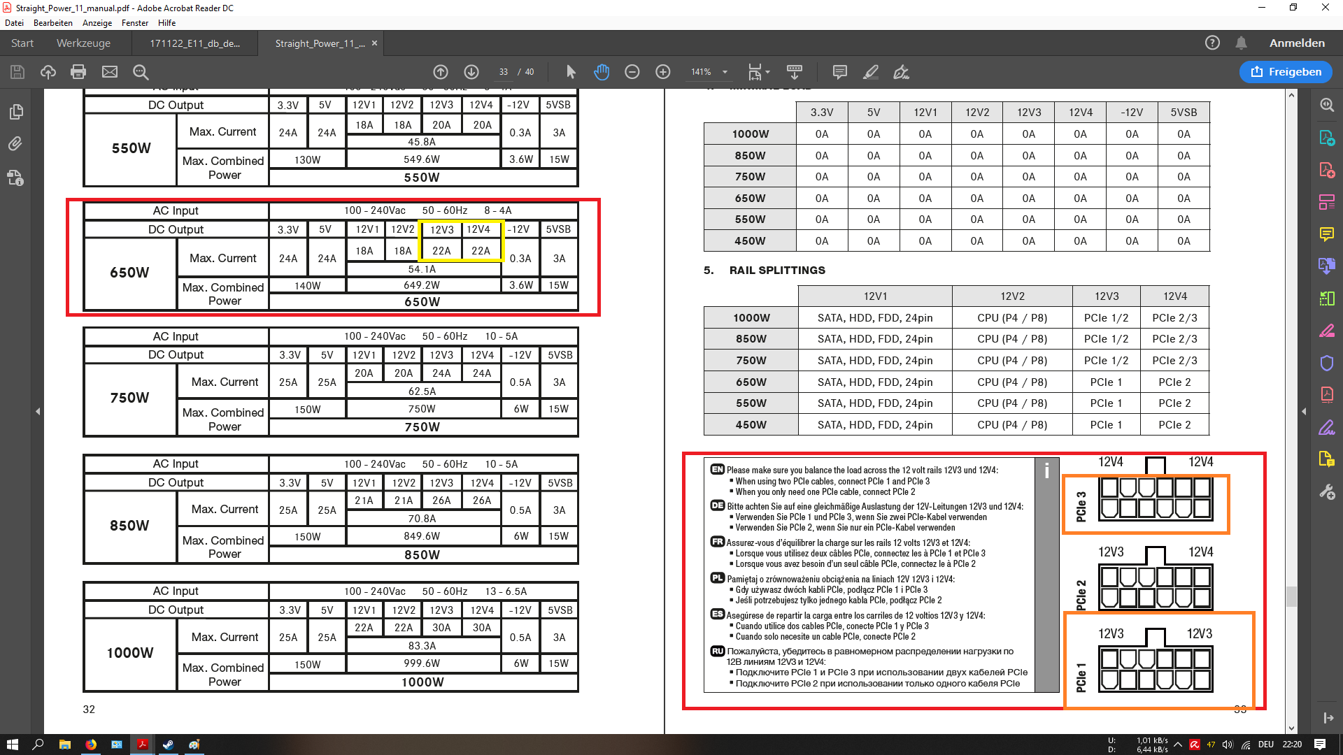

Grafikkarte an 12V V3 und 12v V4 angeschlossen?Also PCIe 1 und 3?Oder bei nur einem Kabel PCIe 2!
Die Karte ist über 2 separate Leitungen angeschlossen. Also eine Leitung von gpu1 und eine von gpu 2. Die Fehlermeldung von dem Foto ist mehr oder weniger immer die selbe.
804073

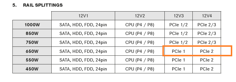

Ich würds an 1 und 3 anschließen! Auch wenn 2 an beide Rails geht!Die Karte nimmt gut und gerne 300W und mehr! Die beiden Rails geben theoretisch jeweils 264W.

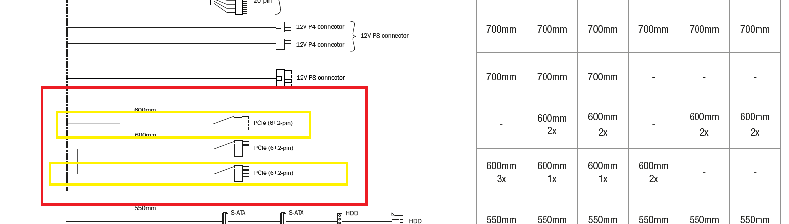

Ich habe ja nur 2 Anschlüsse am NT. Also muss ich das Doppelkabel nehmen und an pcie2 anschließen?
804075
Also sieht es bei dir so aus? Ne gut gerade erst gesehen das dieses Netzteil nur 2 Anschlüsse hat und die gehen offensichtlich auf die Rail V 3 und V4
804077
Dann soll das mit der Spannungsversorgung so passen! Also kein Y-Kabel verbaut sondern es sind zwei seperate Leitungen vom Netzteil zur Grafikkarte?
Müsste momentan so sein. Ich habe gerade beide pcie Anschlüsse für GPU1 und GPU2 am NT belegt. Und je 1 Kabel von GPU1 und GPU2 zur Vega gezogen
@roca_xx
Probier doch mal meinen Vorschlag.
Habe ich gerade gemacht, selbes problem
E
Mit 1050 und 1050 läuft es gerade. Melde mich gleich nochmal
Hallo, mit den Einstellungen von Duskstalker läuft es jetzt schon viel besser (1050mv). Kann mir einer erklären warum???
