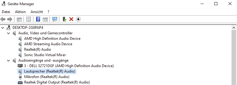

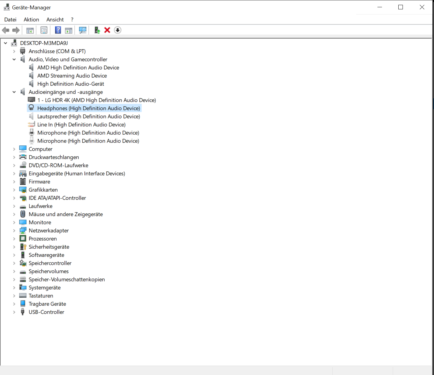

Und ist auch der Kopfhörer in den Soundeinstellungen als Ausgang aktiviert ... oder vielleicht doch das HDMI zum Monitor/Fernseher ?
Soweit ich es verstehe sind sie als Wiedergabegerät aktiviert.

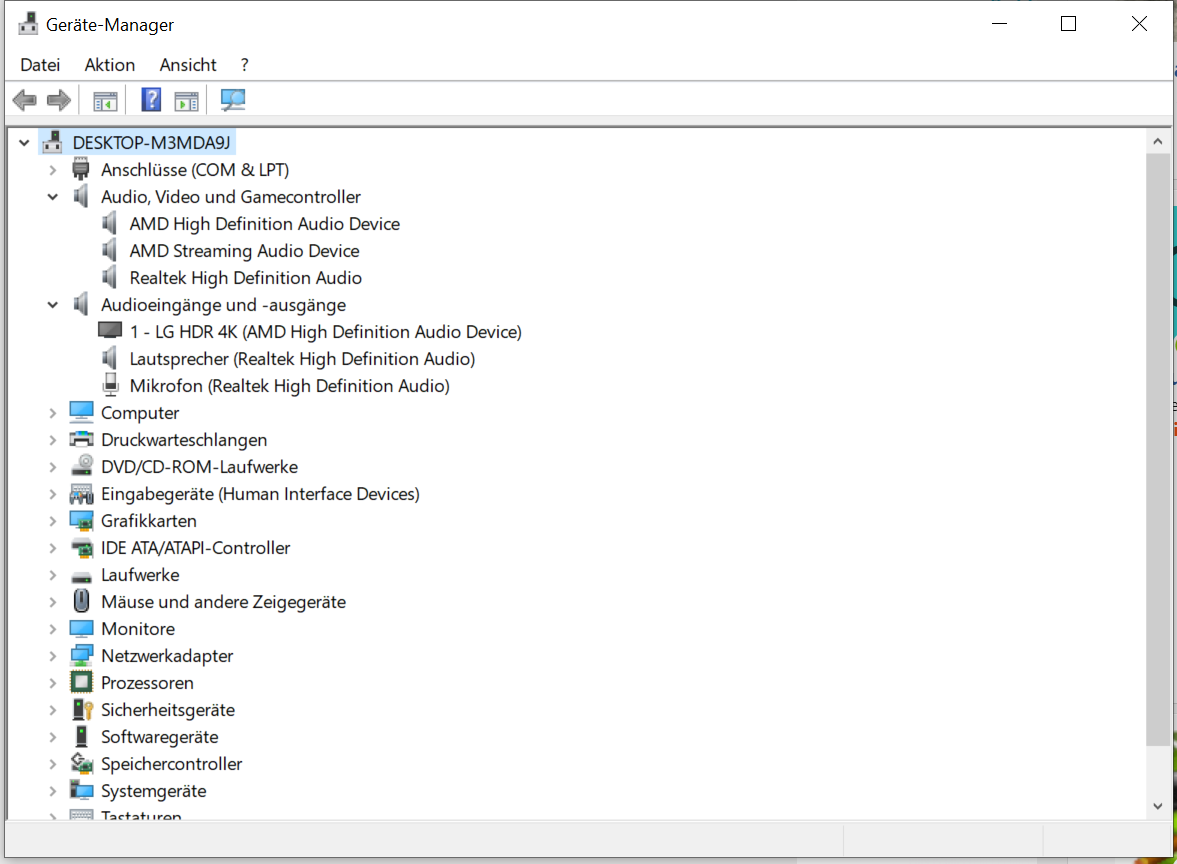

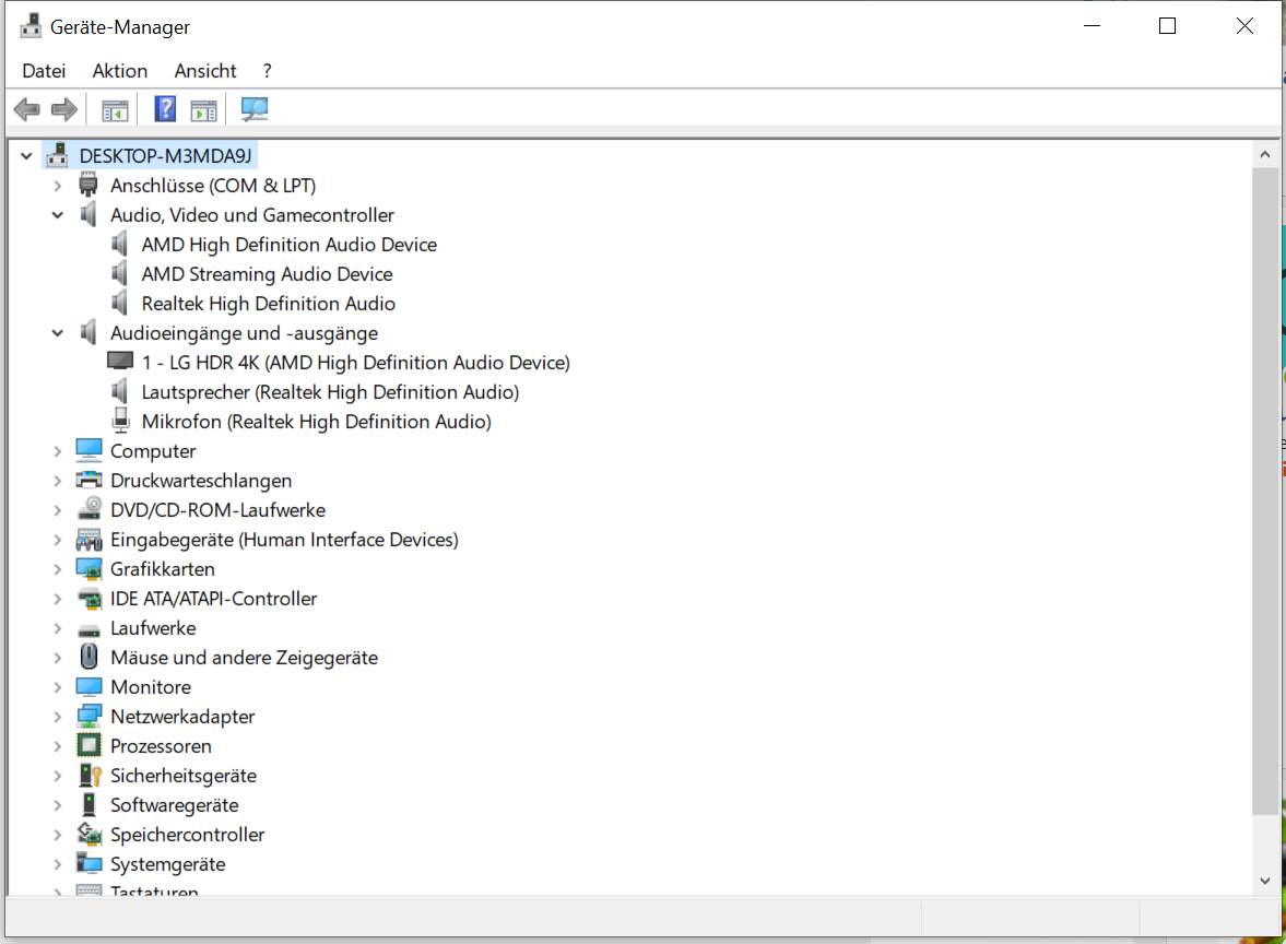

Ging der sound schon jemals bei dem Rechner? Normalesweise sollte im Gerätemanager dann so etwas wie Realtek Audio auftauchen.
Ja der Sound hat funktioniert, dass da kein Realtek Audio stand lag daran das ich die realtrack Treiber deinstalliert hatte, um die Windows Audio Treiber auszutesten. Habe jetzt nochmal die Realtek Treiber installiert. Immer noch gleiches Problem
Die Kopfhörer werden erkannt, das ist nicht das Problem.

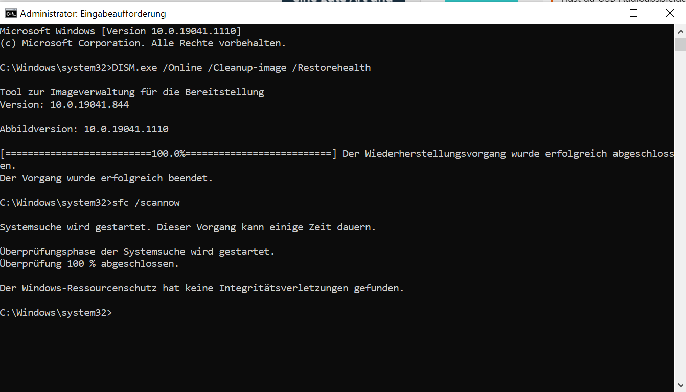

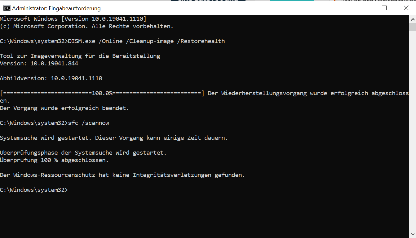

Apropos OS kaputt, hast du den System File Checker schon durchlaufen lassen?
cmd (Eingabeaufforderung) mit administrativen Rechten öffnen und den Befehl hier absetzen:
sfc /scannow
Summary
System file check is a utility built into the Operating System that will check for system file corruption The sfc /scannow command (System File Check) scans the integrity of all protected operating system files and replaces incorrect, corrupted, changed, or damaged versions with the correct versions where possible. When it cannot repair the damage DISM should be run to fix as many errors as possible.
Reaktionen: Guven
Hey Danke erstmal für die Tipps.
Habe den sfc scan durchgeführt, scheint kein Problem zu geben.
Und habe gerade mein Headset an meinen Laptop geschlossen und es funktioniert einwandfrei.
