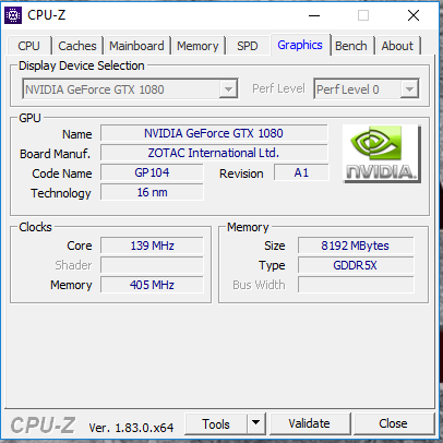

Grafikkarte: GTX 1080 Zotac Extreme ( 1-2 Monate alt)

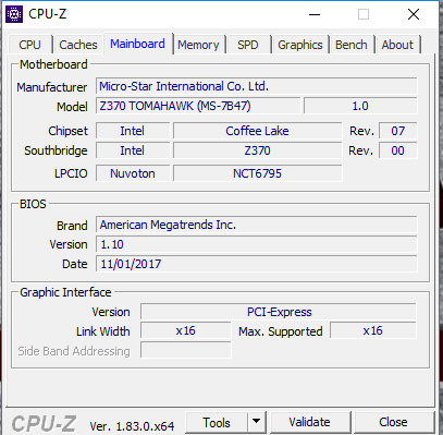

Mainboard : MSI Tomahawk Z370 (1-2 Monate alt)

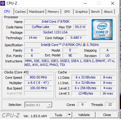

Prozessor: Intel I7 8700K (1-2 Monate alt)

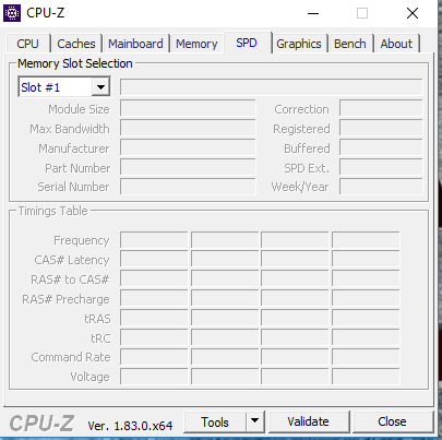

Arbeitsspeicher: DDR4 Corsair Vengeance LPX 16 GB ( 8 Monate ca alt)

Wann hast das Mainboard BIOS geupped ? Danach auch die "UEFI Setup Defaults" im BIOS geladen und gespeichert ?
Immer langsam, das klappt jetzt nicht mit einer Einstellung.
Das ist schon das neue Bios hab ich nicht geupdated.
Habe nichts im Bios geladen oder sonst irgend wie was gemacht :P

Schalte mal das Auto-OC der CPU ab im Bios bitte.

Okay du meinst wohl Overclock vom Cpu deaktivieren? und das hier
