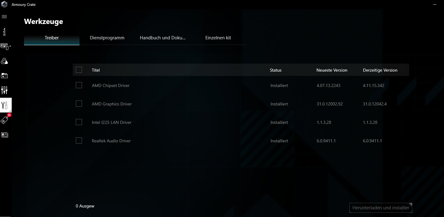

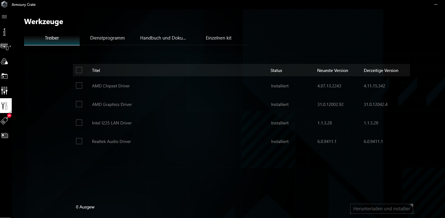

2) Hier habe ich die Software "Armoury Crate" die gleich beim erstmaligen Starten von Windows angeboten wurde, geöffnet um Treiberstände zu checken (siehe Datei-Upload), hier ist scheinbar alles aktuell.

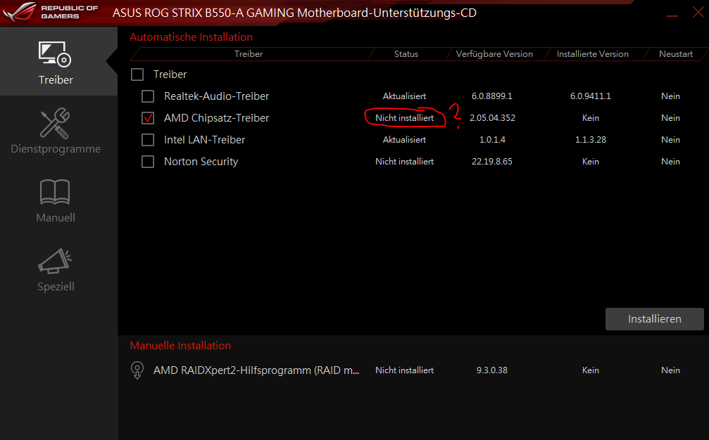

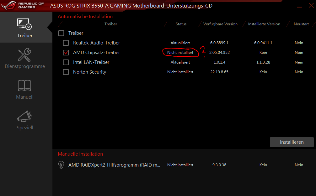

3) Ich habe dann die CD die in der Motherboard Schachtel war mal eingeworfen und die zeigt mir komischerweise an, dass kein AMD Chipsatz-Treiber installiert ist? Wenn ich dann den Treiber von der CD installieren möchte, sagt er mir, dass eine neuere Version bereits installiert ist. (siehe Datei-Upload) eigenartig?

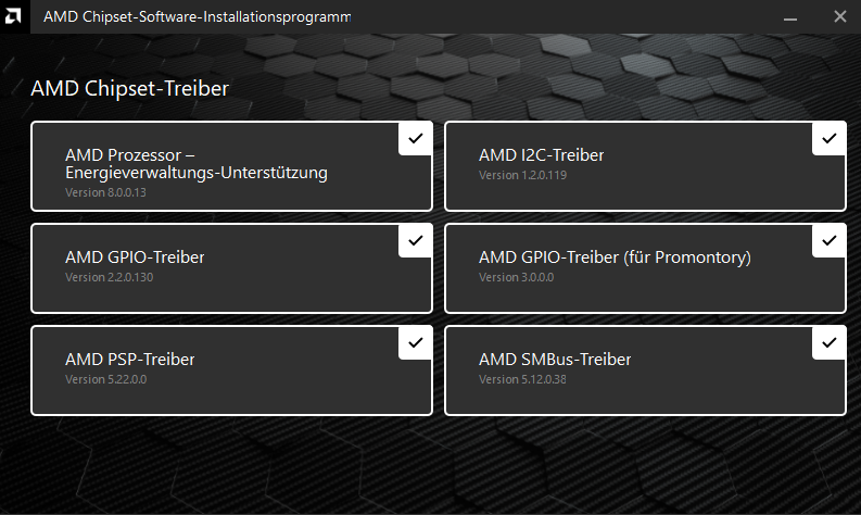

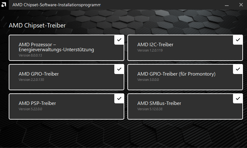

4) Dann war ich auf der AMD Seite und habe für das Mainboard (also AM4, B550) die "AMD Chipset Drivers" heruntergeladen und gestartet, hier hat er die Treiber laut Screenshot installiert (siehe Datei-Upload).

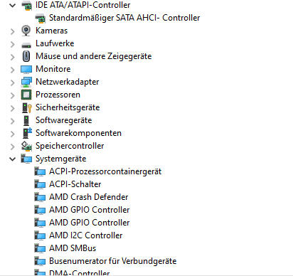

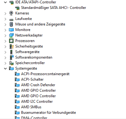

6) Etwas wo ich nicht sicher bin ob das eh so passt: im Geräte-Manager unter "IDE ATA/ATAPI-Controller" steht nur "Standardmäßiger SATA AHCI-Controller", passt das so? Sollte da nicht irgendwas konkreteres wie AMD... stehen? (ich habe hierzu noch einen Screenshot angehängt vom Geräte-Manager wo IDE.... und Systemgeräte mit den ganzen ACPI, AMD aufgelistet sind)
Ich habe bei diesen genannten Treibern auch schon probiert den Treiber in der entpackten Datei von der AMD Seite (Schritt 4) suchen zu lassen, da kommt immer nur die Meldung, dass der aktuelle Treiber bereits installiert ist.

bitte dieses Armoryy Crate, das Asus ROG tool und norton (falls installiert) deinstallieren. Beides keine gute Idee und die Zuverlaessigkeit des Asus Tools kannst du ja schon erahnen.
Chipsatztreiber macht windows. Nur wenn es das nicht tut, sollte man da rein fummeln. Je mehr du daran mit verschiedenen Wegen dran herum fummelst, desto wahrscheinlicher sind irgendwann Probleme. Im geraetemanager fehlt doch nichts.

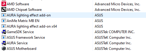

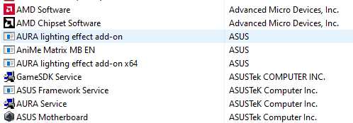

Alles klar, habe ich beide deinstalliert. Es ist jetzt von Asus noch folgendes drauf, soll ich das auch alles weg geben? Norton ist nicht drauf.
SSD: Transcend SSD370S
HDD: Samsung Spinpoint F3 HD103SJ (hier sind nur Daten drauf, keine Systemdateien) und Western Digital WD20EARX (die ist leer momentan)

Im Geräte Manager, gibt es Ausrufezeichen?

derin schrieb:
nein, da ist alles in Ordnung
Das ist halt die Utility die nur die Downloads auflistet, die für dein Board auf der Hersteller-Seite angeboten werden. Da steht "Nicht installiert" weil er nichts gleichartiges sucht sondern genau die Version von der Hersteller-Seite installiert haben will. Davon würde ich abraten, am besten immer die aktuellste nehmen.
Und wie schaut deine Summary-Log aus? (C:\AMD\Chipset_Software\Logs\AMD_Chipset_Software_Install_Summary.txt) steht da alles auf Success?
ahh alles klar, danke!
alles auf success!
