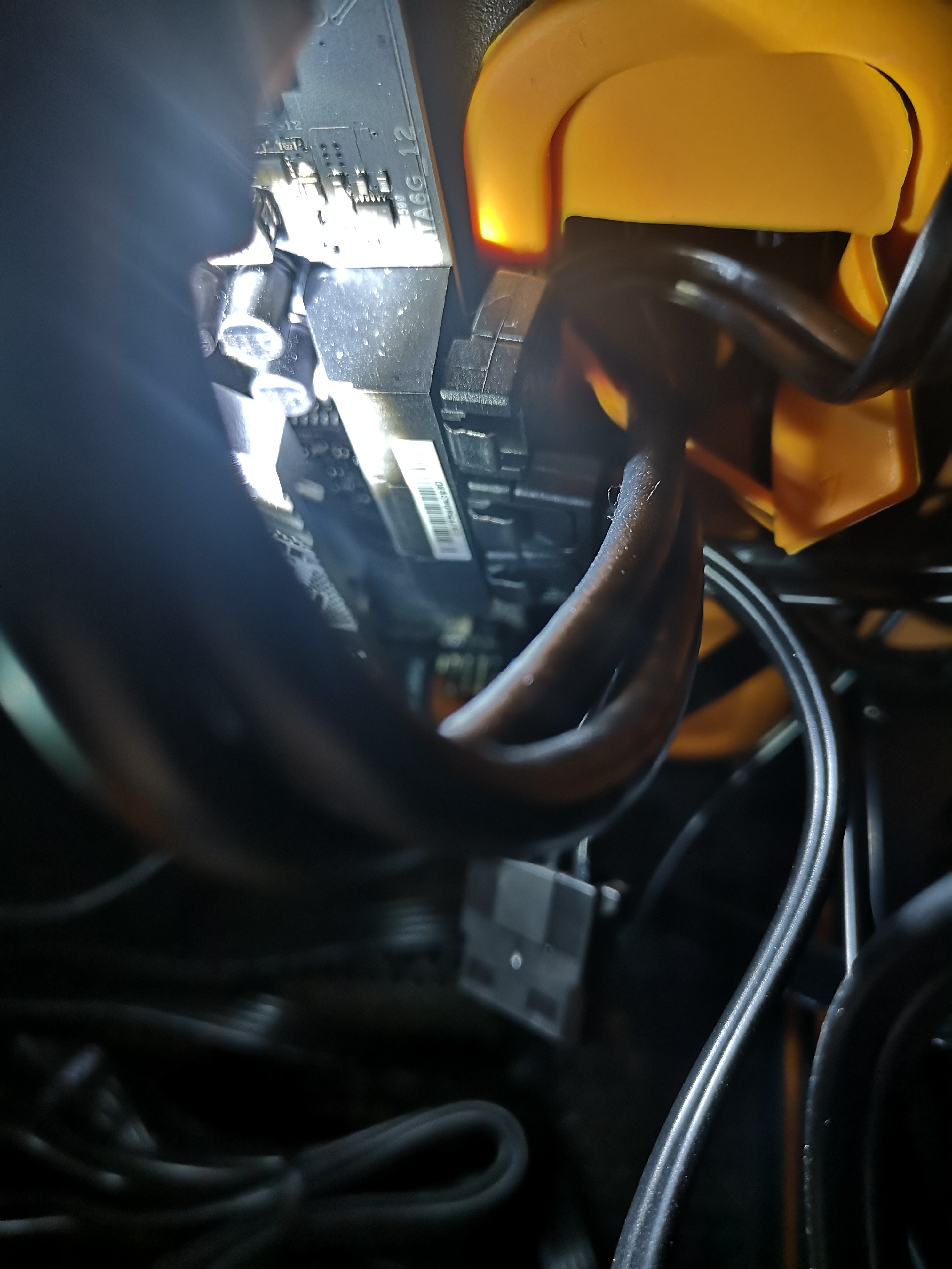

ColdGlow schrieb:

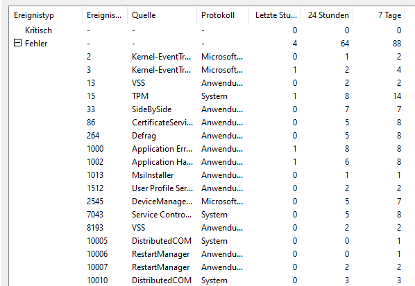

naja @julibex ich würde dir aufejdenfall noch empfehlen Bilder vom Rechner innenleben zu posten :) Bitte gute Bilder :D btw. Selbst ein nicht ordentlich gestecktes SATA-Kabel kann derartige Probleme hervorrufen. Daher sind Fotos halt Gold wert :)
Und ein Auszug an Screens von der Ereignisanzeige kann auch helfen. (Kritische & Fehler reichen völlig)

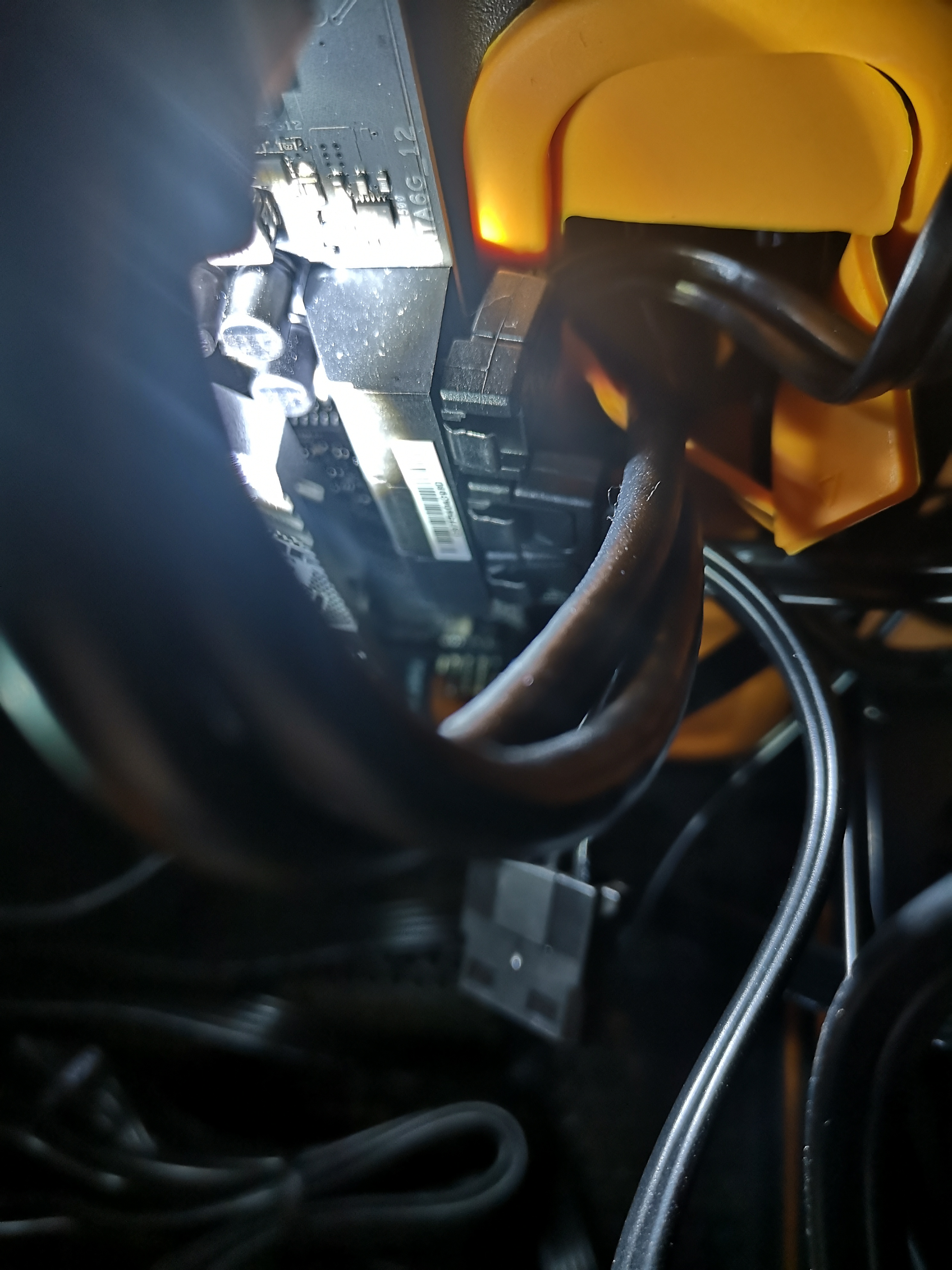

Ich hab tatsächlich ein SATA Kabel (das zur SSD führt) gefunden, dass nicht ganz schön sitzt am Mainboard (mir ist das grad bissi peinlich...) Siehe Foto. Habe es jetzt mit einem normalen Kabel (also ein gerades, das nicht um die Ecke geht) ersetzt, das sitzt jetzt schöner. Ich beobachte jetzt mal weiter, wenn das nicht geholfen hat, mache ich das BIOS Update und die anderen Schritte (ich muss jetzt los und möchte das nicht in der Eile machen).
Das sitzen mindestens 2 Kabel schräg, das gewinkelte und das daneben.
Yepp gib mal laut wenn gecheckt.

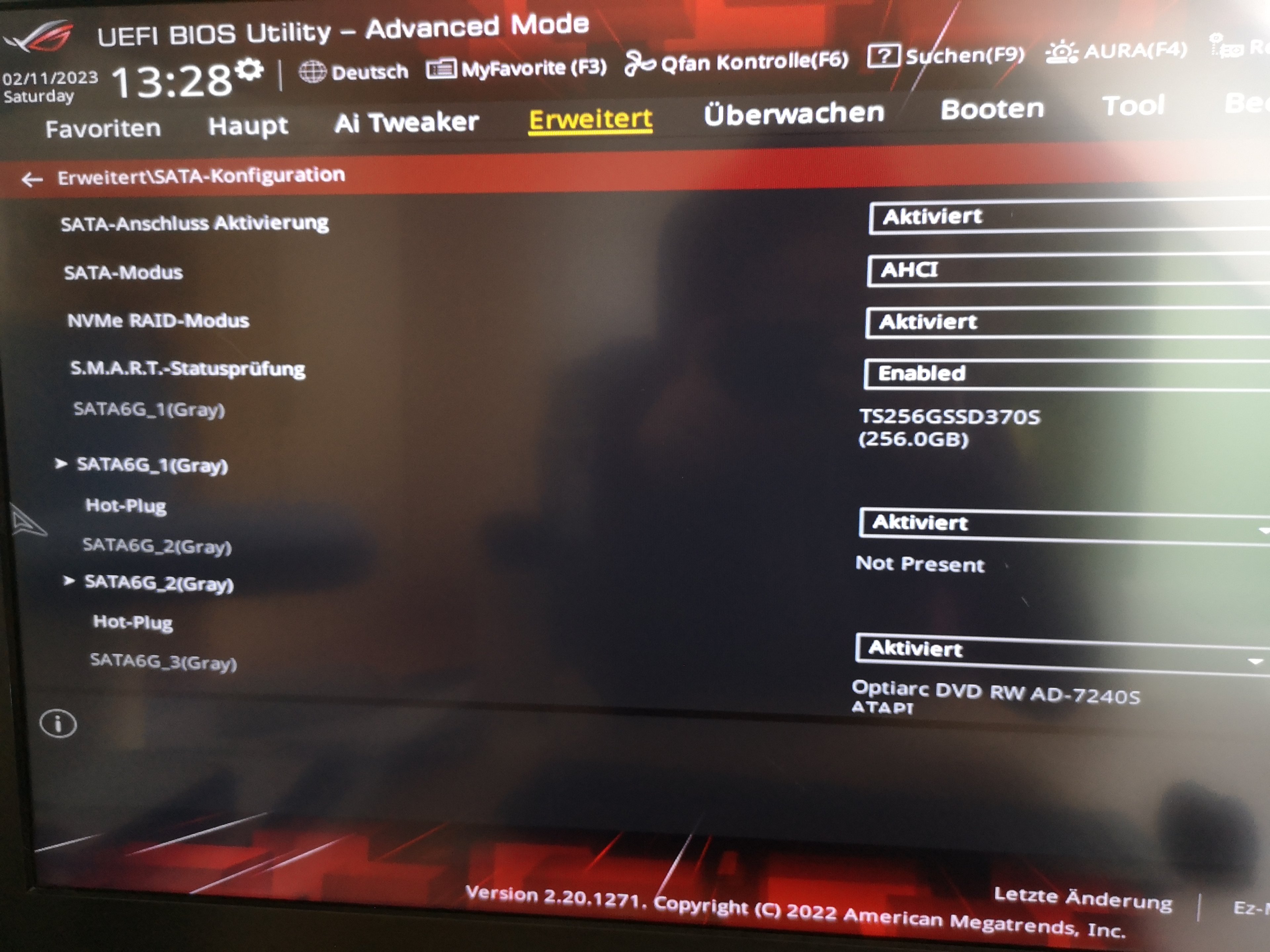

Ich hab das Bios Update gemacht (über USB Stick, hat alles super geklappt, es ist jetzt die Version 2806 drauf) aber er bootet jetzt nicht mehr. Ich sehe im. BIOS unter Sata Konfiguration, dass er alle Geräte erkennt (habe bei Hot Plug alle aktiviert und nvme raid Modus aktiviert, hat nichts geholfen) aber beim Bootmenü zeigt er mjt keines der Geräte an.. Muss ich noch irgendetwas im BIOS aktivieren, einstellen?
Sorry, hab noch nie ein BIOS update gemacht bisher.

probier mal aus, wenn du den NVME Raidmodus deaktivierst
Danke für die Antwort, habs jetzt herausgefunden : CSM war nicht aktiviert, habs aktiviert und schon waren die Bootmöglichkeiten da.

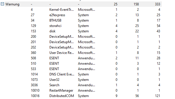

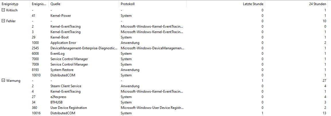

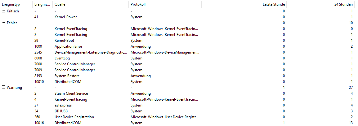

screens von der ereignisanzeige ist im anhang

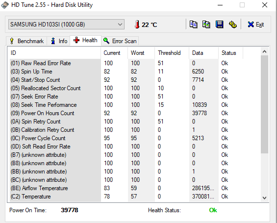

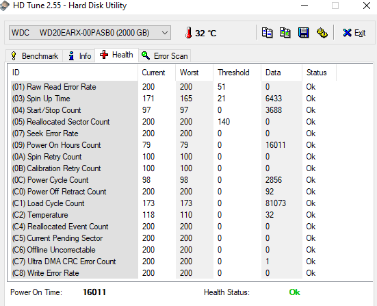

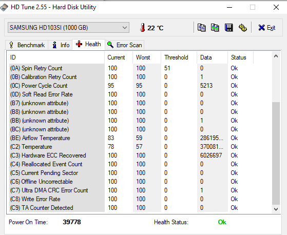

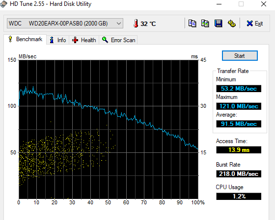

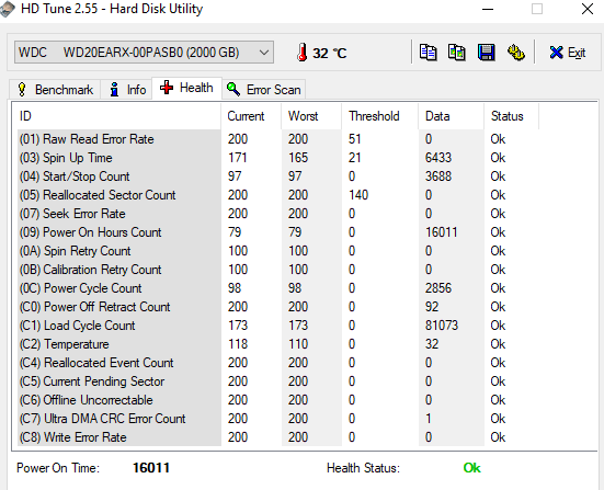

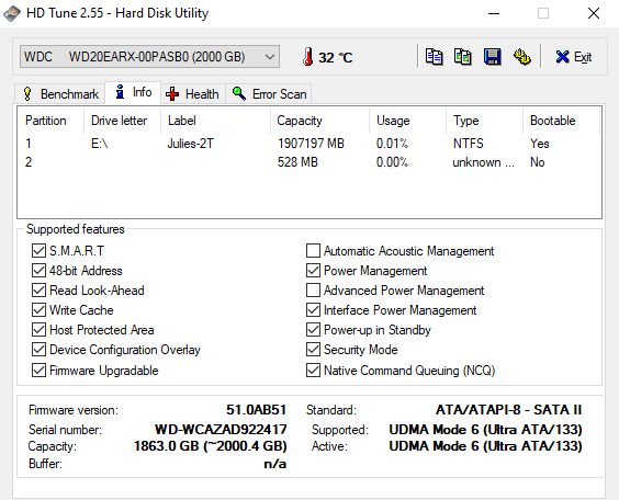

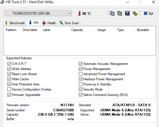

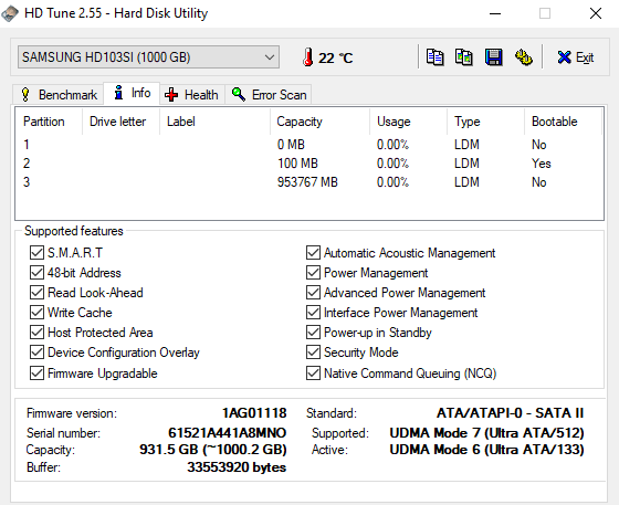

wuselsurfer schrieb:
Mal so nebenbei: die Platte ist noch im System?
Wenn ja, welche Kennlinie hat sie:
http://www.hdtune.com/download.html (Screen "Benchmark"; durchlaufen lassen!) .
Was sagen diese Tests denn aus? :) Screens von dem hdtune scan ist drinnen. kann es sein dass die platte probleme machen kann? sie ist schon über 10 jahre alt.. kann sie auch mal abstecken und schauen ob sie die probleme verursacht. ist eine reine datenplatte.
Jede HD / SSD kann Probleme machen.
Das ystem versucht ständig eventuell vorhandenen Fehler im Hintergrund zu reparieren.
Das kann bis zum Systemstillstand gehen.
Die Samsung sieht aber noch erstaunlich fit aus.

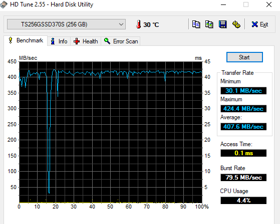

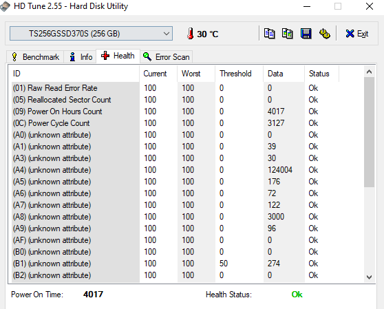

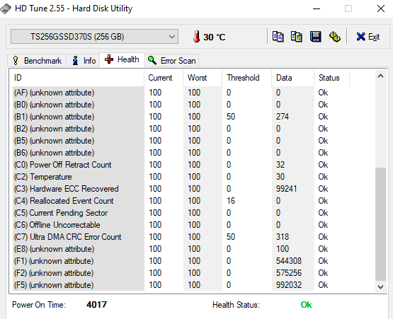

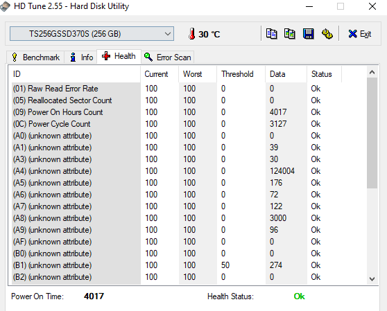

cool, danke für die info! Ich hab aus neugier die andere HDD und die SDD auch mit dem tool scannen lassen, darf ich so frech sein und dich bitten da auch gleich drüber zu schauen? danke :)
Die sehen gut aus, alle drei.

ColdGlow schrieb:
Ganz einfach :D Leider kann man es nicht über die Grafische Oberfläche, is halt Microsoft, die besten Funktionalitäten kann man nur per Kommandzeile steuern :D
https://techmixx.de/windows-10-alle-ereignisse-in-der-ereignisanzeige-loeschen/
Die Methode 2 bevorzuge ich immer ;) ;)
push wg edit
Aber komm nicht auf die Idee, die Ereignisanzeige offen zu haben und gleichzeitig die Protokolle löschen zu wollen. Das klappt nicht und auch ein Refresh mit F5 bringt da nix, da kommt nur ne Fehlermeldung ;)

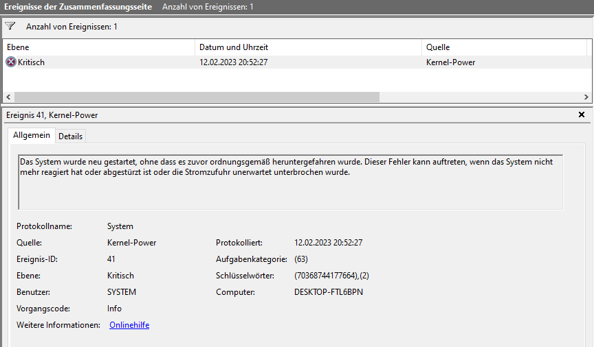

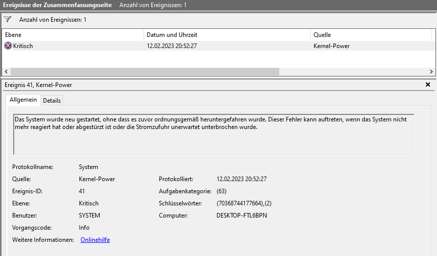

Danke dir, ich lade dir seit dem Reset die Fehler hoch. Sind die bedenklich? Der kritische Fehler ist interessanterweise sehr kurz nach dem Reset erschienen.
Vielen Dank fürs drüber schauen :)
jo klick mal auf Kernel-Power, da gibt es nähere Infos vom Ereignis :)
und moment... der sollte eig. alles gelöscht haben mit der Methode:
cmd als Admin starten und das eingeben:
Code:
for /F "tokens=*" %1 in ('wevtutil.exe el') DO wevtutil.exe cl "%1"
//EDIT
ah ne moment, hab falsch geguckt... damn.. is alles ja weg
Oh ich glaube, das ist nix wildes, haha.
Ich resete jetzt nochmal und beobachte :)
ok dann lösch nochmal alles :D Nur um sicher zu gehen würde ich vorschlagen, wenn ab da an, alles so läuft wie es laufen sollte, dann ist es gut :D
Bei mir bspw. sind auch Fehler noch vorhanden, aber das ist normal, weil ich diese ja verursacht habe. Damit will ich sagen, nicht alle Fehler die auftauchen sind zu behandeln bzw. es ist nicht nötig.
