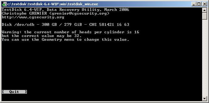

die sreens nach schritt 1+2 .... für die anderen brauch ich nochwas... das scannen bei 300gb scheint etwas..öhm... langwierig zu sein ^^
schritt 1:
schritt 2:

Testdisk bringt bei dir auch einen Geometriefehler von der Festplatte.
Ändere das mal auf Standard 255 zuerst und teste es.
32 Ist doch eher ein seltener Wert.
Bei 255 Heads geht die tiefere Suche auch drastisch schneller.

und der screen nach proceed
und mit "p" kann ich auch nicht sehen... kommt ja nicht mal mehr input/output error
Standard für Biostranslation bei Heads für fir Festplatte ist über den Festplattenkontroller 255 Heads.
Es gibt aber mehrere Geometrien.
Nach Häufigkeit ist es 255, 240, 16, 32, 64 und 128.
Mit der Standardgeometrie von 255 Heads wurde deine Partition nicht gefunden.
Testdisk zeigt auch eine Geometrie von 32 an.
Probiere es daher aiuch mal als nächstes mit dieser.

hi,
also, mit eingabe der 32 sieht es dann immer noch so aus:
alleerdings ist es die einzige einstellung bei der es nach procced dann so ausschaut:
bei allen anderen steht an der stelle dann ein warning irgentwas :)
öfffnen kann ich sie an der stelle mit p aber noch nicht .... mit der tieferen suchen warte ich erst noch ab

Vielleicht könntest du auch mal eine Diagnose machen ob die Dateien mit dem Versuch einen neuen Partitionssektor in Testdisk zu schreiben gefunden werden.
Ich hätte dazu gerne noch ein Bild von der jetzigen Geometrie mit 16 Heads.
Bei deinen ersten Bildern bekommst du beim zweiten den Hinweis die Geometrie auf 32 zu ändern.
Bestätige da bitte mal mit Quit und setze mir den Screenshot.
