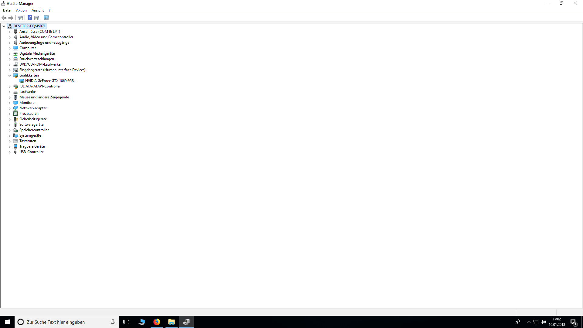

Doch, hat interne Grafik, also das Mainboard.

Screenshot (1).png Ne 2te Grafikkarte sehe ich da nicht
Nur weil auf einem Board entsprechende Ausgänge verbaut sind, ist noch lange keine Grafik drin.
Bei Intel zu Bsp. schon vor Jahren abgeschafft. Da sitzt der Grafikchip mit bei der CPU.
Muss im Bios aktiviert werden.

nein, das MB hat keine onboardgraka! aus den specs:
Graphics
- Integrated AMD Radeon™ R-Series Graphics in A-series APU*
*Actual support may vary by CPU

@mcbloch, bevor man darauf so besteht sollte man sich mal informieren. Es ist kein Grafikchip auf dem Mainboard. Es ist ausschließlich auf die Ryzen APU's vorbereitet.
