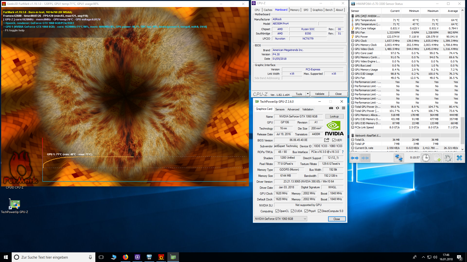

Ich Habe jetzt das BIOS auf die neuste Version gebracht und die Graka Treiber mit DDU deinstalliert und dann neuinstalliert und ein Furmark gestartet mal gucken wie lange der läuft. Screenshot (6).png

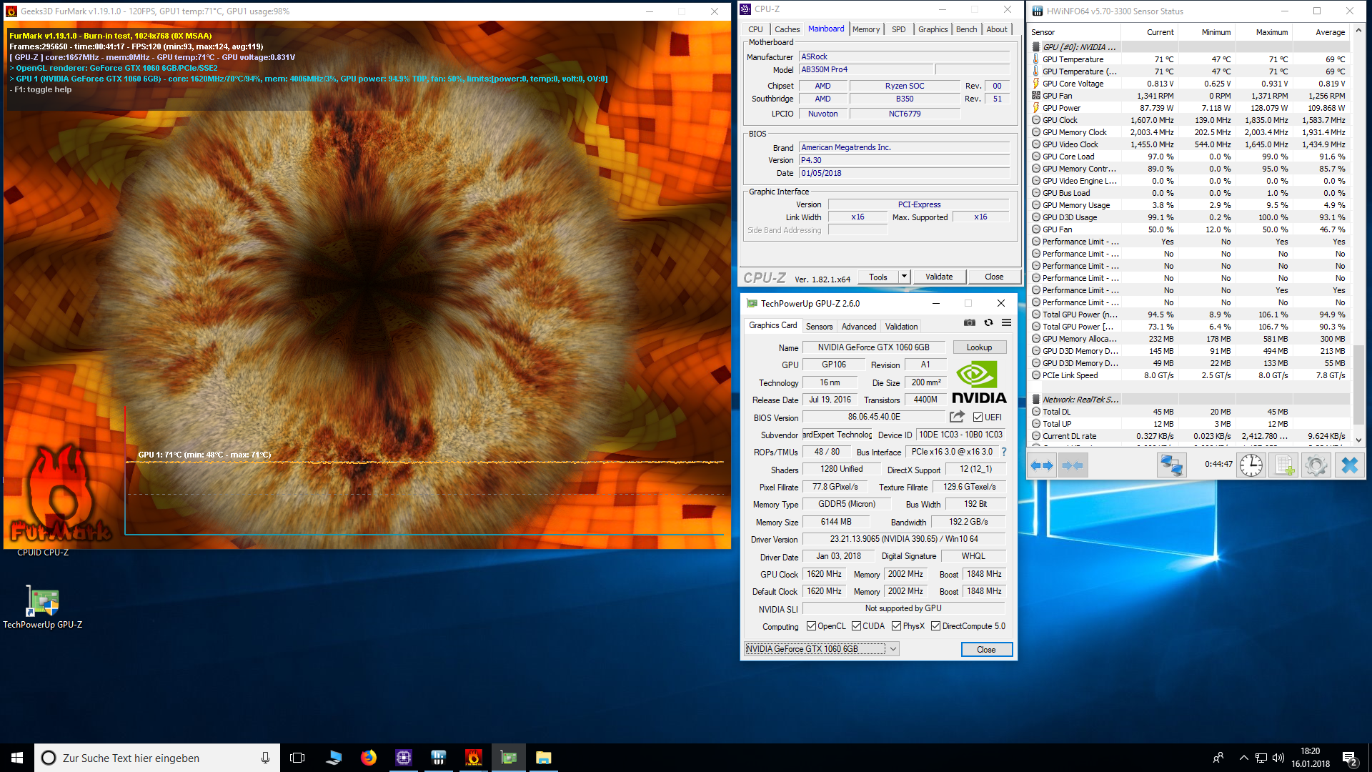

Ich habe Furmark 41 Minuten laufen lassen hat alles super funktioniert.

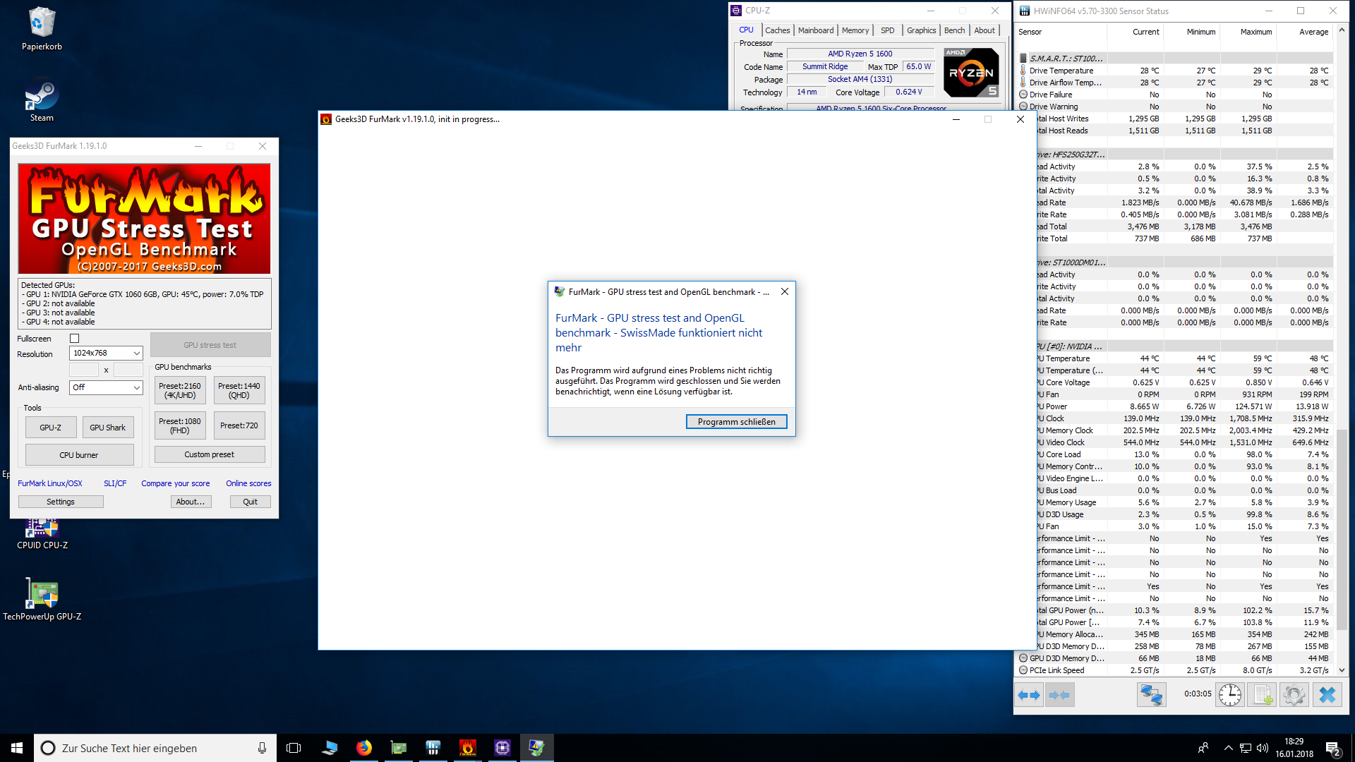

Dann habe ich Neugestartet und Furmark ein 2tes mal angemacht nach 10 sec kame das hier
