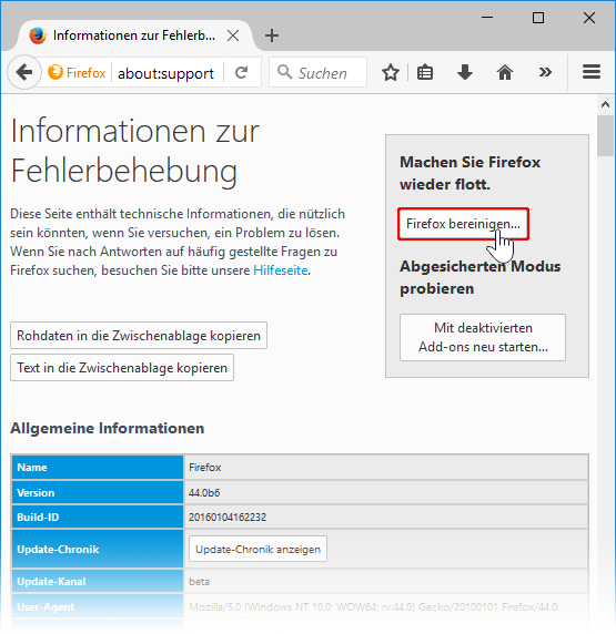

Firefox bereinigen – Add-ons und Einstellungen zurücksetzen | Support Mozilla
Wichtig: Das Bereinigen setzt Firefox in seinen Ausgangszustand zurück, dabei werden die von Ihnen geänderten Konfigurationen und vorgenommenen Anpassungen entfernt, einschließlich Ihrer Erweiterungen, Erweiterungsdaten und Anpassungen im Konfigurationseditor für Firefox (about: config). Wenn Sie Änderungen an den Einstellungen zur Barrierefreiheit vorgenommen haben, müssen Sie diese möglicherweise nach dem Bereinigen erneut einstellen.
Was geschieht beim Bereinigen?
und
Hinweis: Ihre alten Profildaten werden auf Ihrem Desktop in einem Ordner namens „Alte Firefox-Daten“ abgelegt. Falls das Bereinigen Ihr Problem nicht behebt, können Sie einige der Daten, die nicht ins neue Profil übernommen wurden, von dort in das neue Profil kopieren. Mehr dazu erfahren Sie in der Anleitung Dateien von einem zum anderen Profilordner kopieren. Wenn Sie den Ordner nicht länger benötigen, sollten Sie ihn löschen, da er sensible persönliche Daten enthält.

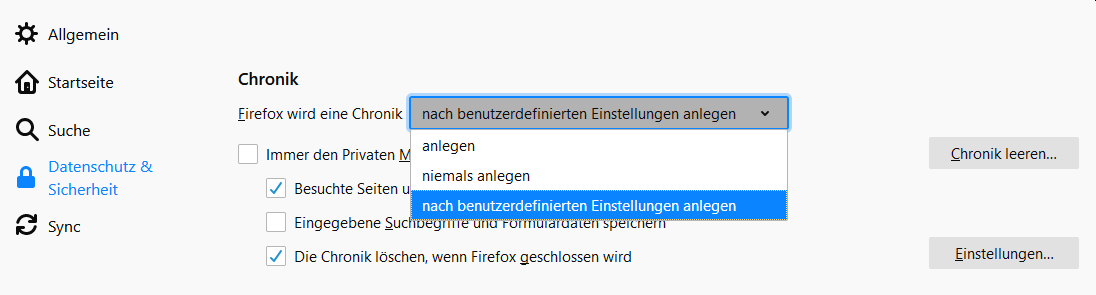

Wird eine Chronik angelegt?
Über die Einstellmöglichkeiten bei Firefox wird eine Chronik können Sie festlegen, wie Firefox die Daten verwalten soll, die Sie beim Besuch von Webseiten hinterlassen.

Ja, die Chronik wird angelegt....aber wie komme ich an die geöffneten Tabs vor der Bereinigung bzw. wieso wird "vorherige Sitzung wiederherstellen" nirgends mehr angezeigt :-( ?

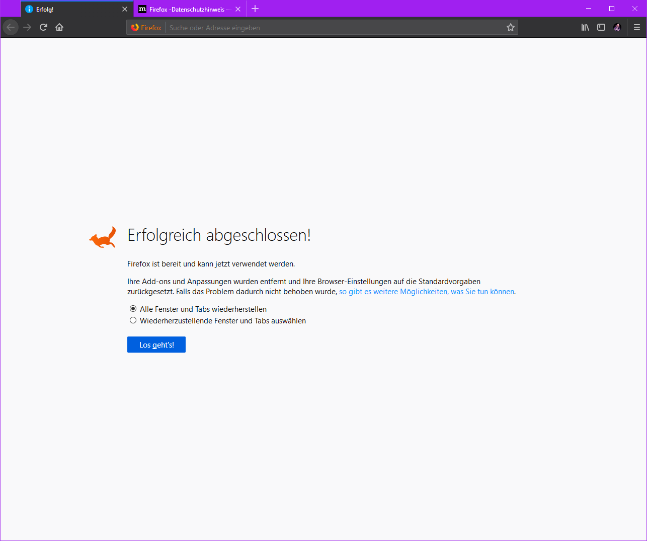

Bei der Bereinigung wird beim Start gefragt, siehe obere Abbildung, ob alle Fenster und Tabs wiederhergestellt werden sollen, eventuell ist etwas schief gelaufen.

Zum Profilordner gelangst aber auch, wenn du about:support in die Adreßleiste des Firefox eingibst und dann auf die Schaltfläche „Ordner öffnen“ klickst:

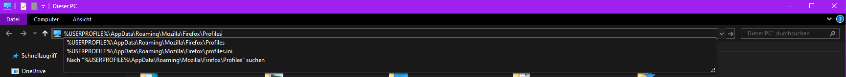

  1. Datei/Windows-Explorer öffnen > Tastenkombination Windows-Logo-Taste + E-Taste
  2. Fokus auf Adressleiste legen > Tastenkombination Strg + L Taste drücken
  3. %USERPROFILE%\AppData\Roaming\Mozilla\Firefox\Profiles in die Adressleiste einfügen und Enter-/Return-Taste drücken

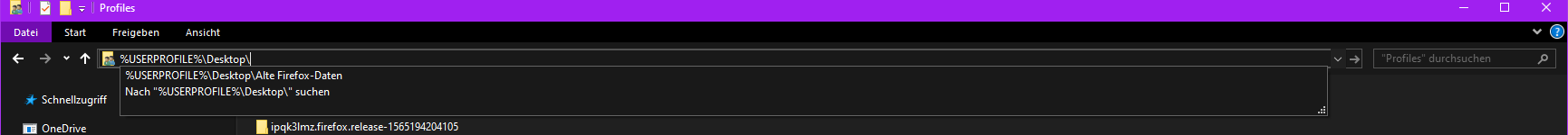

%USERPROFILE%\Desktop\
%USERPROFILE% = C:\Users\{username} > {username} steht für den Name des aktuellen Benuters

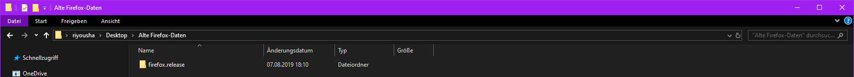

Wenn ich bei Profilordner auf Ordner öffnen klicke, erscheinen mehrere Dateien...aber wo sind jetzt die am Vortag geöffneten Tabs versteckt ?
Im gesicherten Profil-Ordner unter %USERPROFILE%\Desktop\Alte Firefox-Daten, wo eine Kopie vor der Bereinigung angelegt wird, damit dieser wieder hergestellt werden kann.

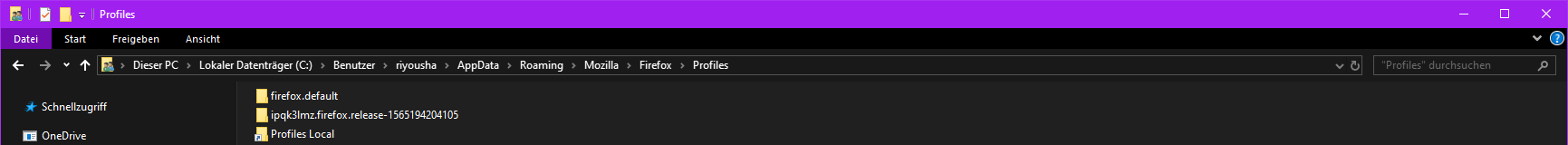

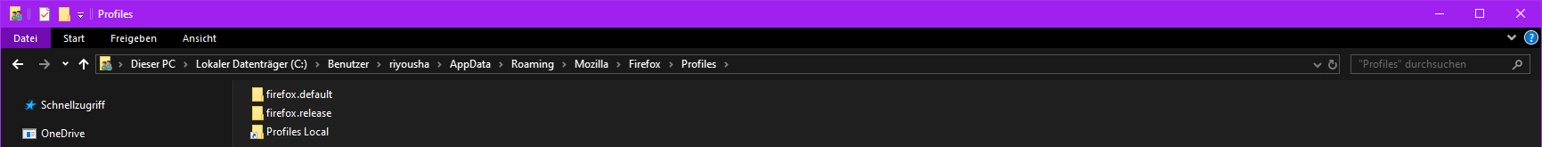

Profile vor der Bereinigung
808039
808040
Profile nach der Bereinigung
808044
808041
808042
Hier ist jetzt das Profil, das vor der Bereinigung verwendet wurde - bei mir gut am Namen zu erkennen.
