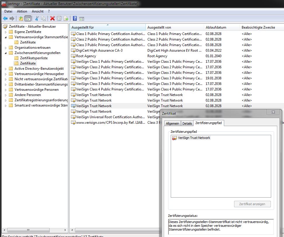

Die Stammzertifizierungsstellen sind alle vertrauenswürdig, aber keines der Zwischenzertifikate.
Daher kann ich keine verschlüsselten Verbindungen aufbauen.

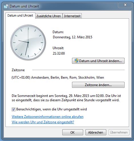

Jo dein Datum mal einstellen sollte helfen ;)
Hatte das Problem auch mal.

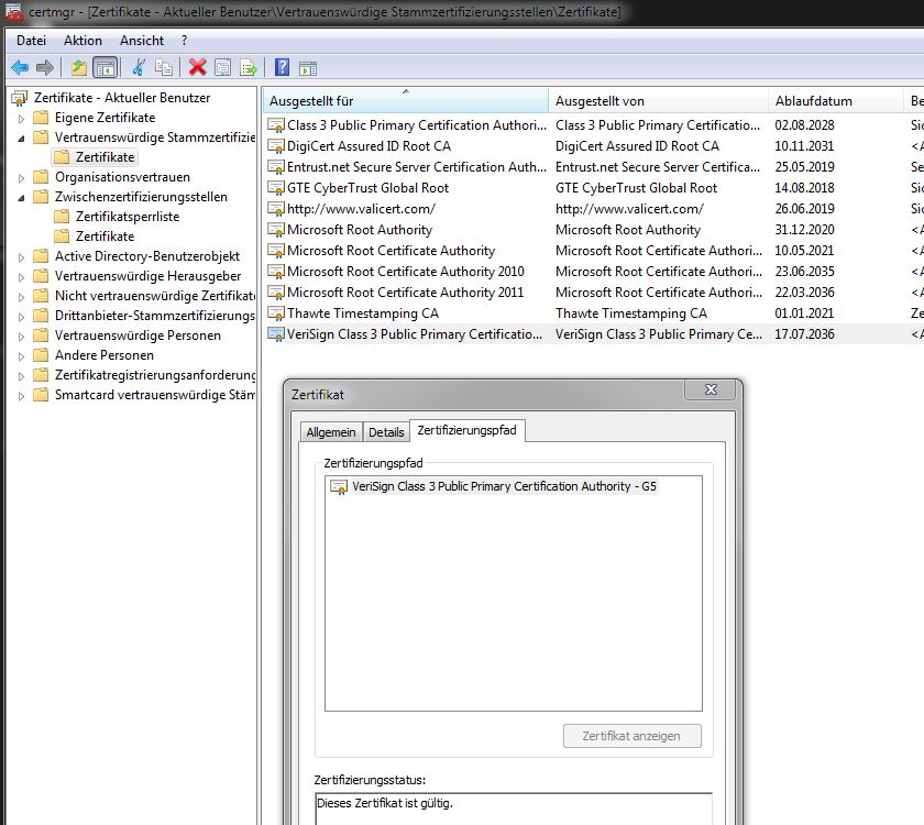

Schau mal bitte in die oben angehängten Screenshots. Da habe ich beispielhaft ein Zertifikat inkl. "Fehlermeldung" geöffnet. Mehr Informationen habe ich leider nicht. Es sei denn, du sagst mir, wie ich an mehr rankomme ;)

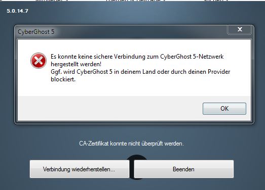

Konkret geht es darum, dass bei mir CyberGhost nicht starten will.
Mit der Fehlermeldung "CA-Zertifikat konnte nicht überprüft werden".

Direkt beim Starten des Programmes und bei jedem Klick auf "Verbindung wiederherstellen"
