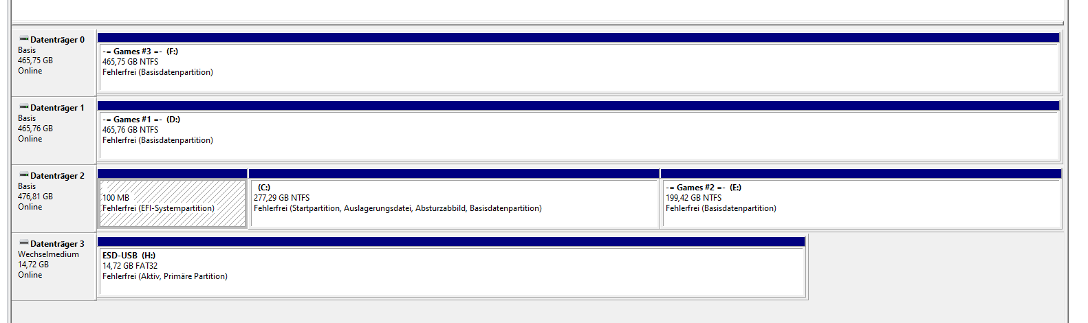

Vielleicht scheitert es an der fehlerhaften Partitionierung der System Festplatte (Datenträger 2), die Recovery Partition ist zwar nicht immer von Nöten, aber ich würde die 600-1000MB Partition nie weglassen.
Reaktionen: Terrier
Richte ich mal ein.
