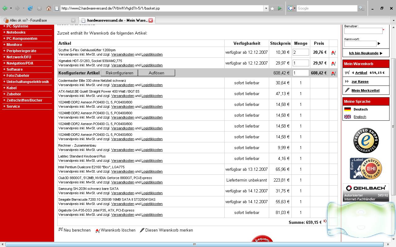

Hallo lieber User,
ich hatte vor mir einen neuen Rechner zu kaufen, nachdem ich meinen Laptop verkauft habe.
Wie man sieht bin ich sehr auf oc auf.:D
Gibt es noch Verbesserungsvorschläge oder Ähnliches, wenn ja lasse ich mich gerne eines besseren belehren.
Was meint ihr, wie lange wird es dauern bis die 8800gt vor der Tür steht?
Sollte ich lieber die Scythe S-Flex Lüfter mit 1600 rpm nehmen oder bringt dies nichts (der PC sollte einigermaßen leise sein).
Dann bedanke ich mich schon mal im voruas bei euch;)
PS:Ich hatte vor den einen Lüfter im Gehäuse gegen einen von der Scythe LÜfter auszutauschen.
Den anderen würde ich dann vorne einbauen.
Kann mann evtl. mit handwerklichem Geschick einen dritten Lüfter hinten oder wo auch immer einbauen? (Evtl. haben User schon Erfahrungen mit
dem Gehäuse).
Wäre der e2160 wegen dem höheren Multi evtl. besser?
Darf man eigentlich jetzt schon Frohe Weihnachten sagen:p?[/ATTACH]

Hast Du überhaupt ein 64 Bit OS, denn sonst bringen Dir 4 GB leider herzlich wenig.
Die Lüfter mit 1200rpm sind in Ordnung.
Als HDD würde ich eher eine Seagate Barracuda nehmen, 16 MB Cache ist übrigens ein guter Indikator dafür, dass es sich um eine modernere HDD handelt.
Spätestens 2010 sollte die 88GT verfügbar sein.:p
thx für die schnelle bemerkung
also das 64 bit os wollte ich mir dann nach kaufen (habe nur keine lust bei spätere bestellung noch mal 7€ versand zu zahlen für 2 gb ram oder 1gb)
ich find auch 4 gb und ein e2140 stehen irgendwie nicht ganz in relation außer du willst ans overclocken gehen =) dazu brauchst du für die 4 gb auch noch nen 64 Bit os (wurde ja schon gesagt)
also wenn du overclocken willst ist der e2140 sicher ne gute idee, aber würd mir noch nen CPU-Kühler dazu anschaffen....
sonst halt würd ich lieber für 40 € mehr den E4500 nehmen...
Genau.
E2140@OC ist eine Preis/Leistungsgranate, kann es einfach nicht anders sagen.
Für 55€ 2x3,0-3,4ghz, wo gibts das sonst?
Multi reicht locker für 3,2ghz, von daher e2140 (fsb400, ram 800)
CPU Kühler ist bei OC aber nie verkehrt,
ein Mugen/Ninja reicht hier locker für den kleinen Core2Duo.
ich hab doch auf dem screenshot einen cpu kühler bestellt oder?
Ganz oben, ja klar ist doch ein Cpu Kuehler.
ich habe noch eine frage das ga-p35-ds3 hat nur 1 cpu lüfter anschluss und 2 andere
kann man die alle 3 regeln per speedfan?
oder soll ich ein anderen board nehmen mit mehr anschlüssen?
