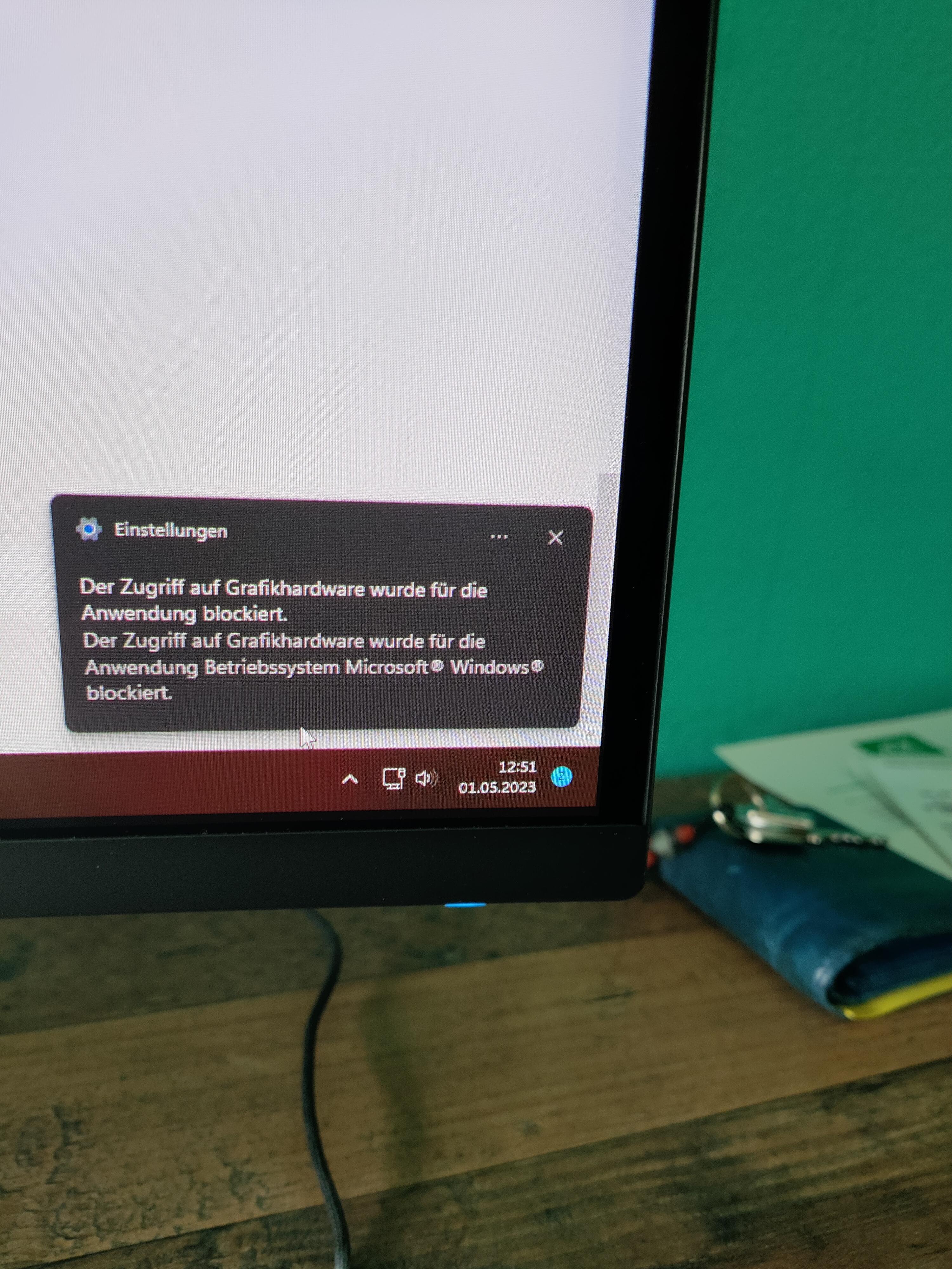

Habe diesen dubiosen fehler bekommen bin dann in die einstellungen->Bildschirm->Grafik und hab dann die option von windows entscheiden lassen (höchstleistung) auf gpu hohe leistung gewechselt
hat leider auch nichts gebracht

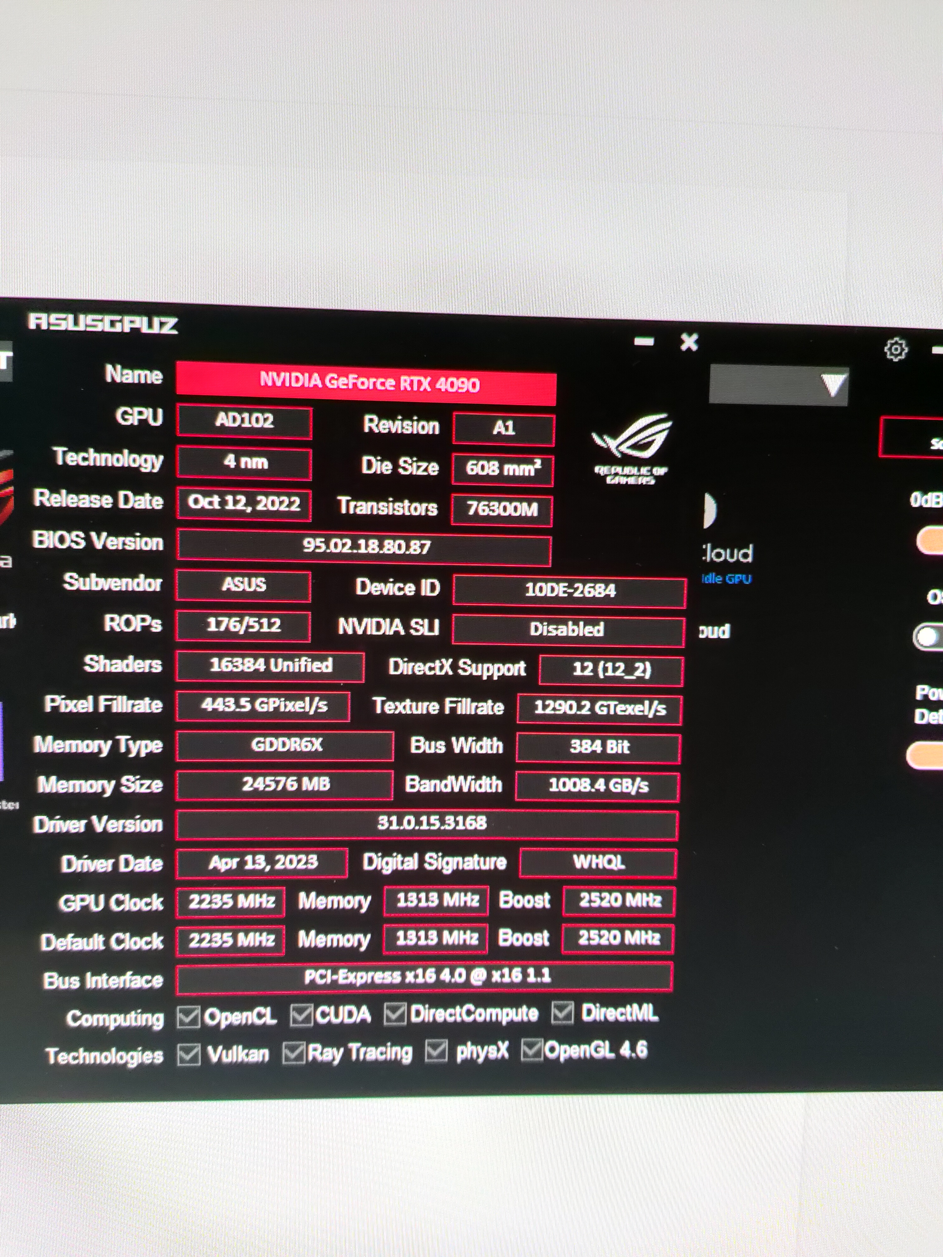

Das ist GPU-Z von GPU tweak 3
