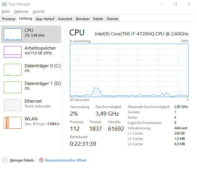

1. Wenn mein Laptop im „Leerlauf“ (CPU: 1 - 2 %) ist, steht unter „Geschwindigkeit“ im Taskmanager ca. 3,5 GHz (Siehe Bild 1).
Was heißt das?
a) Ist der CPU dann immer im TurboSpeed?
b) Ist das die Geschwindigkeit, die maximal zum Abrufen bereit ist?

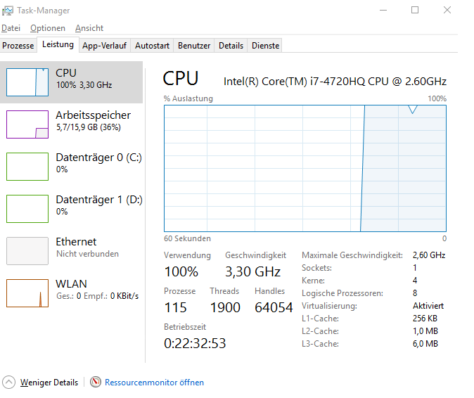

2. Wenn der CPU im Taskmanager unter Leistung auf 100 % läuft, heißt es dann, dass alle 4 Kerne mit einer „Maximalen Geschwindigkeit“ von 2,6 GHz aktiv sind oder im TurboSpeed von 3,6 GHz? (Siehe Bild 2)
3. Wenn ich den CPU mithilfe von 4K-Material auf 100 % jage, dann steht unter „Geschwindigkeit“ im Taskmanager ca. 3,3 GHz.
Was hat das für eine Bedeutung, wenn im Leerlauf jedoch 3,5 GHz dastehen?
Sind nur noch 3,3 GHz abzurufen? Falls ja, warum ist der CPU dann auf 100 % und VLC-Player ruckelt, wenn der VLC-Player angeblich Multithreading unterstützt?

Der Turbo ist bei voller Auslastung nicht so hoch, wie er nur bei einem Kern ist. 3,3 Ghz kann also stimmen
Deine CPU hat einen Basistakt von 2.6GHz und die Turboboost Stufen 8/8/9/10
1. Das heißt deine Stromsparmechanismen greifen nicht richtig.
1a. Ja
1b. Nein. Maximalgeschwindigkeit bei Auslatung von einem Kern sind 3.6GHz
2. Abhängig von der Thermik, 2.6GHz plus 8 Turbostufen, also 3.4GHz maximal
3. Das bedeutet im "Leerlauf" wird nur 1 Kern benutzt, bei 4k encoding natürlich alle Kerne.
Nimm CPU-Z her. Die Anzeige im Taskmanager ist meist falsch.
Diesen Satz habe ich leider nicht genau verstanden. Kannst du das bitte nochmal im Detail erläutern?
@ TE:
basistakt: 2,6GHz. turbo auf einem kern: 3,6GHz. turbo auf 2 kernen: 3,5GHz. turbo auf 3 kernen: 3,4GHz. turbo auf 4 kernen: 3,4GHz. siehe auch beitrag 4.
der turbo bei last auf allen kernen ist nicht ganz so hoch wie der bei last auf nur einem kern. hast du jetzt mal den takt mit anderen, hier genannten, programmen überprüft?

Danke für die Antwort mit Eingehen auf all meine Punkte.
Die Stromsparmechanismen würden greifen, wenn ich im Energiesparmodus wäre. Ich bin jedoch im Modus "Höchstleistung".
@ TE:
stell es auf "ausbalanciert". die kiste wird durch "höchstleistung" nicht schneller. warum hast das überhaupt verstellt?
edit: würden die stromsparmechanismen greifen würde die CPU im idle nicht mit 3,5Ghz takten.

gesperrter_User schrieb:
Bei Ausgeglichen befindet sich die CPU zwischen 5% und 100%, bei Höchstleistung ausschließlich auf 100%.
1. Okay, wo ist der Vorteil bei Höchstleistung?
2. Wenn ich im Leerlauf den Höchstleistung-Modus eingeschaltet habe und im Taskmanager 3,5 Ghz steht, warum ist die CPU nur 1 - 2 % ausgelastet?
@ TE:
kannst auch bei "höchstleistung" den "minimalen leistungszustand des prozessors" auf 5% oder so stellen, dann taktet die CPU ordnungsgemäß runter wenn nichts zu tun ist. stell es einfach auf "ausbalanciert".
edit:
weil die CPU nichts zu tun hat (leerlauf halt). hoher takt bedeutet nicht zwangsläufig hohe last. dreh das mal etwas: die CPU hat nichts zu tun und taktet, "höchstleistung" sei "dank", trotzdem mit ~3,5GHz.
Höchstleistung = Voller Multiplikator für den Referenztakt = Maximale Geschwindigkeit = mehr Hitze, mehr Strom, höhere Lautstärke
Ausgeglichen = CPU taktet je nach der gebrauchter Leistung hoch/runter = der Multiplikator wird automatisch(!) gesenkt und erhöht
Merkst du einen unterschied zwischen beiden? NEIN!
