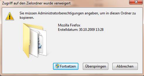

Adminrechte - Schreibrechte zu C:\, Programme, ...
ich bin als Admin angemeldet (gleich nach der Installation) und habe (wies auch bei Vista ist) von Haus aus keine Rechte in diversen "Systemordnern" herumzuschreiben ... Ich brauch dass, da ich auch alte Proggis verwende, die ich da rein verschiebe ... nur kann ich nicht schreiben!
In den Programme Ordner kann man schreiben, das muss man aber mit der Benutzerkontensteuerung bestätigen.
uac-jpg.219477
Es funktioniert aber nicht, wenn du in NTFS Links (Schloss Symbol und Ordner sind deutlich heller) z.B.: Ordner Programme schreiben möchtest.

- Als Profi solltest Du wissen, dass man mit Besitz übernehmen und selber volle Berechtigung geben fast alles machen kann, auf jeden Fall in den normalen Programm-Ordnern.“
Ja. Ich binn in die Einstellungen eingetaucht und habe dieses Konto (wie auch immer) gelassen ... Admin. Jetz ging das kopieren, mit dieser Bestätigung. .... Wie schaltet man dieses nervige Teil ab?
Was möchtest du kopieren, bzw. wo hin? Wenn das z.B. beim Zugriff andere Partitionen, oder externe Festplatten bekommen willst, muss du für deine Dateien den Besitz übernehmen.
Windows 7: Verzeichnisse als Besitzer übernehmen
Besitz von Dateien und Verzeichnissen übernehmen / Berechtigungen ändern
Sonst lies die in die Materie mit der UAC ein (siehe FAQ), damit du auch bei Windows 7 ein Profi wirst. ;)
