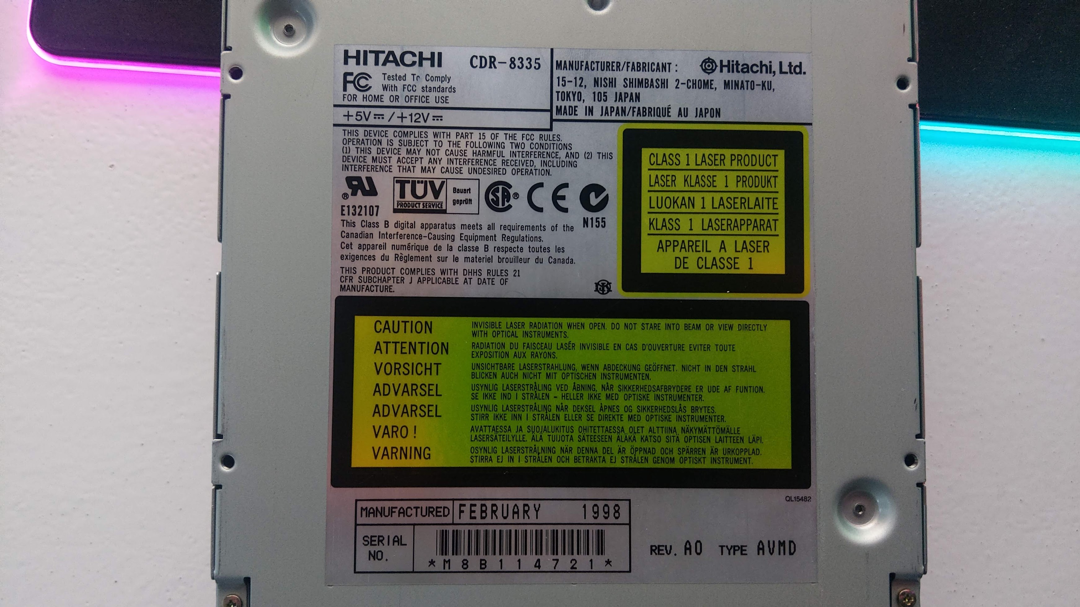

IBISXI schrieb:Gib mal das Modell vom Laufwerk durch.

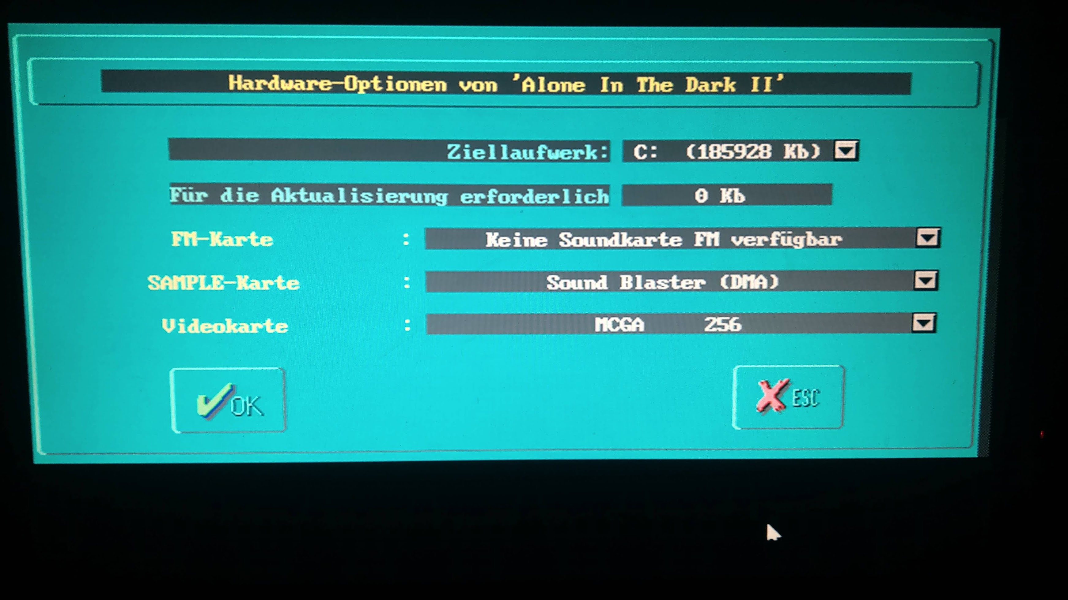

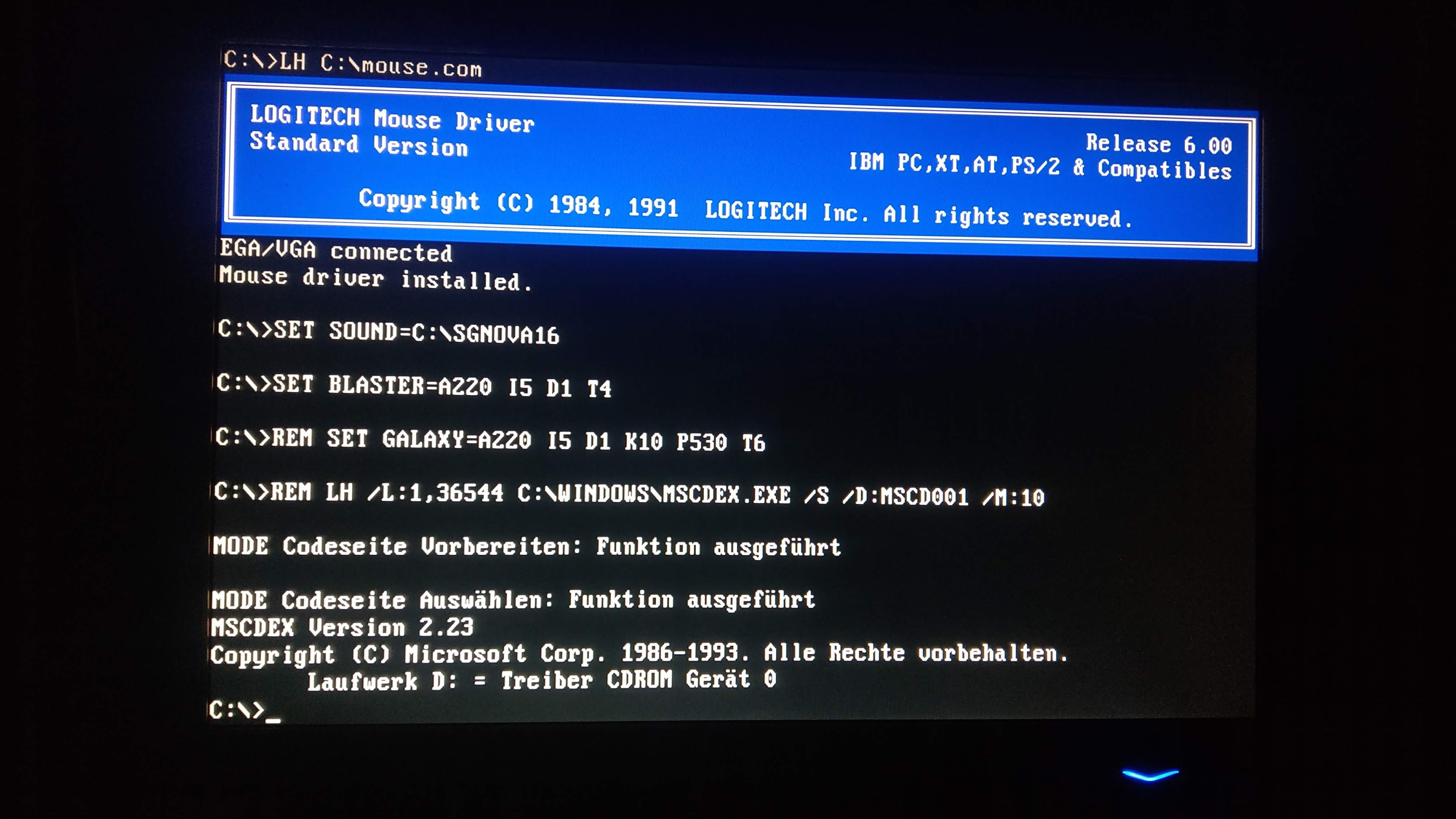

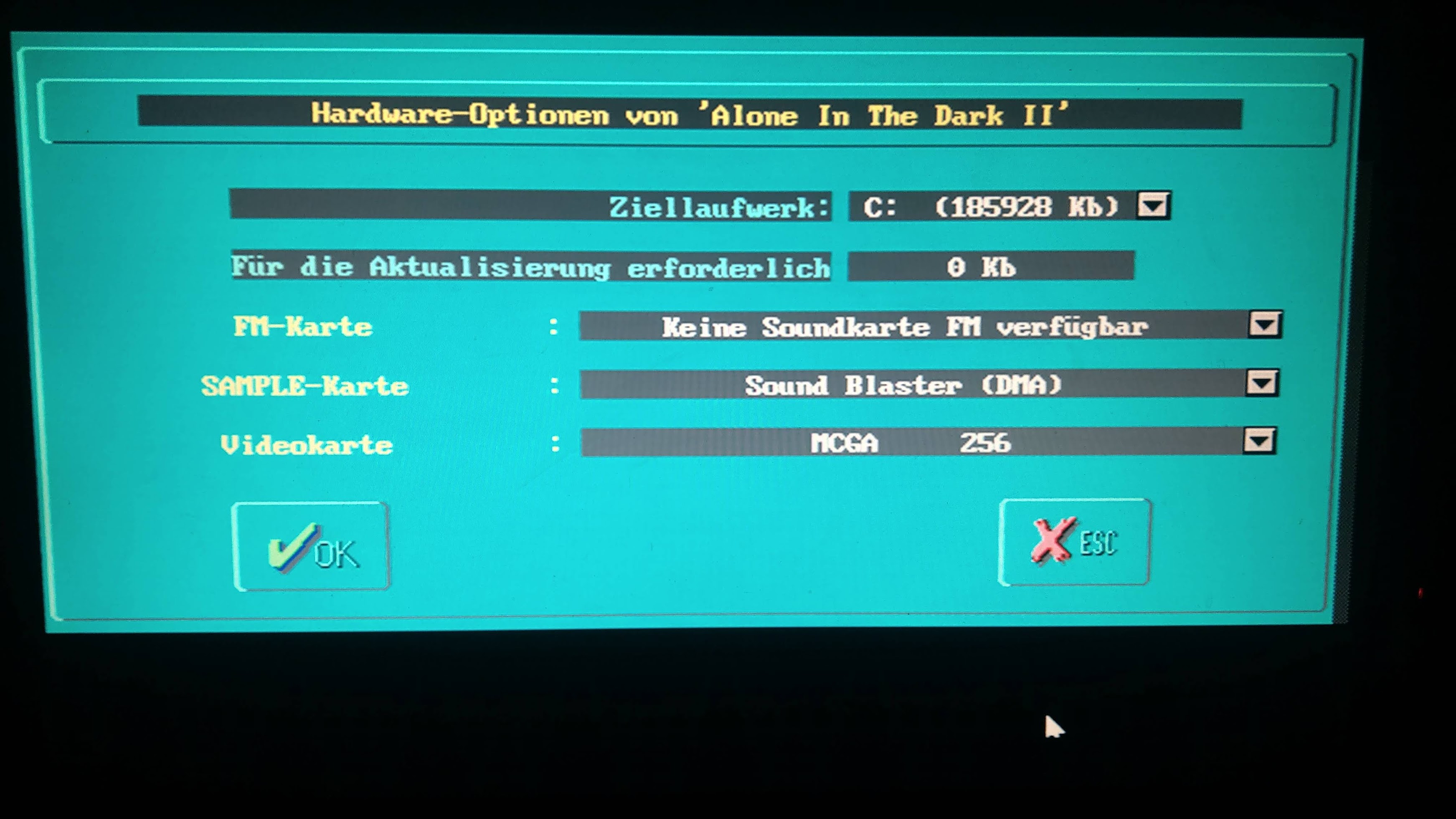

allerdings ist mir aufgefallen, dass ich da eine soundkarte nicht auswählen kann, habe aber trotzdem musik und sound. vllt. liegt das da auch an meinem problem.

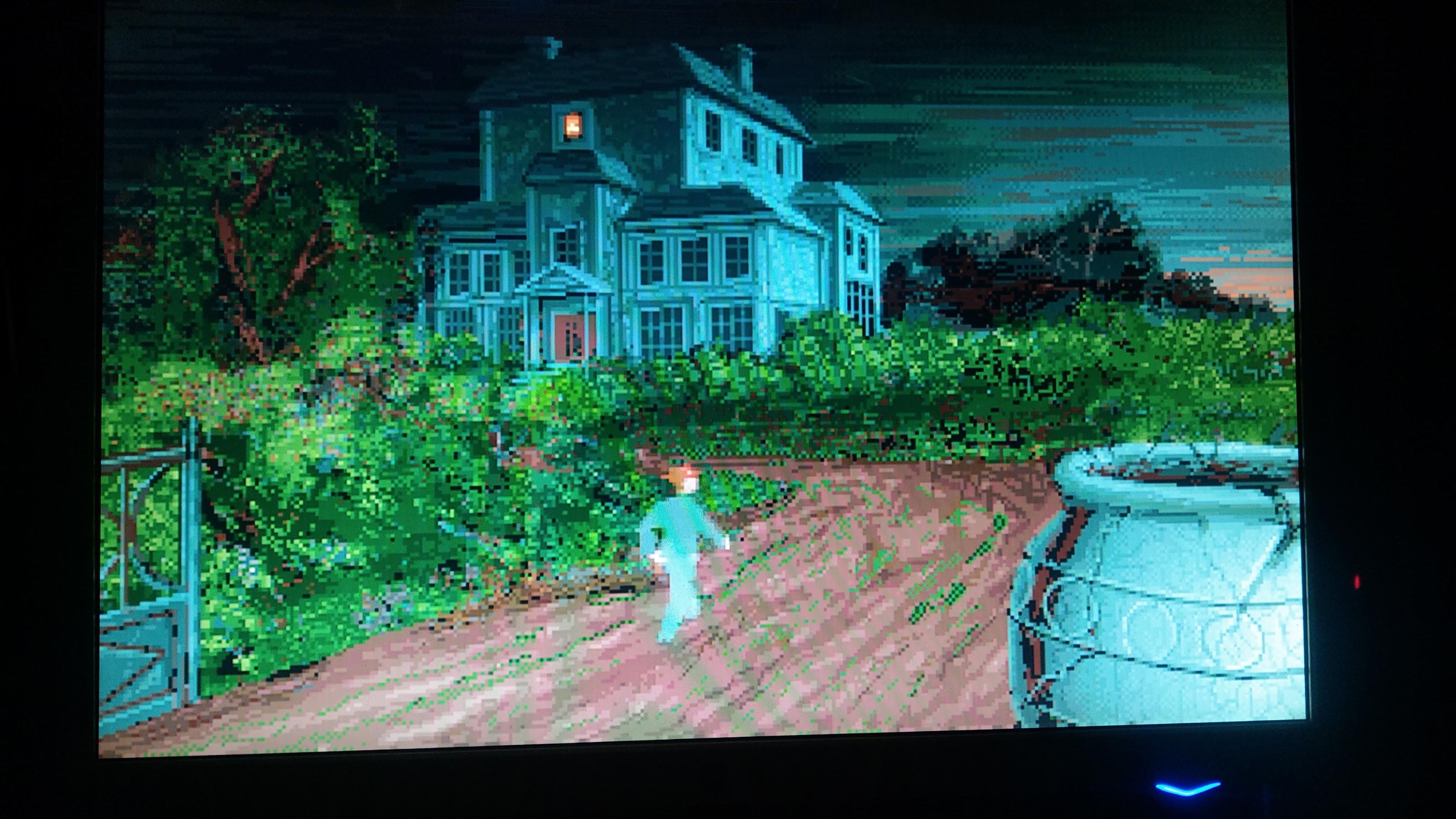

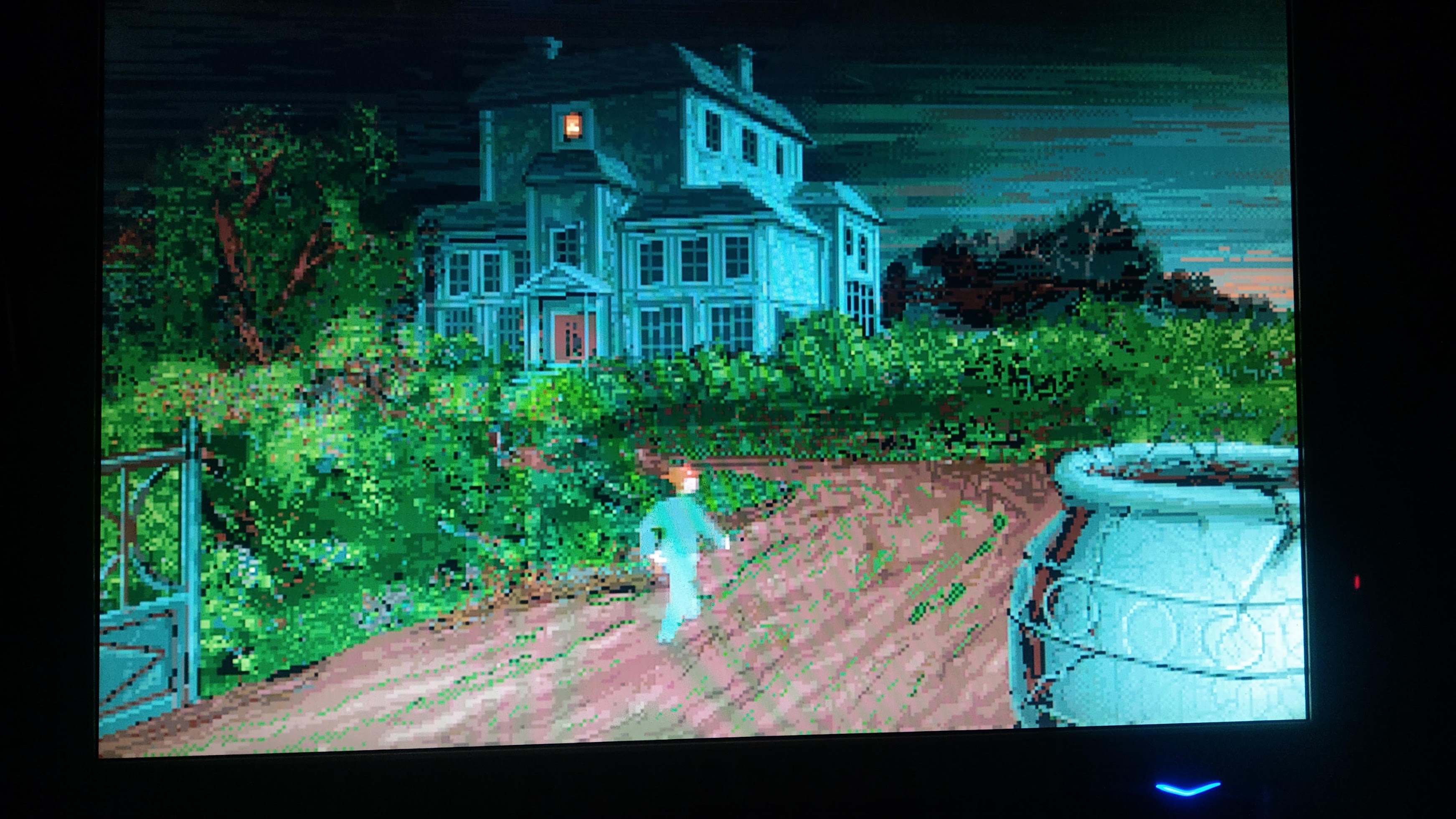

bei der scene ganz am anfang (intro) klettert ja ein typ über die hecke und rennt dann zu dem eingangsbereich.
ab da stürzt das spiel ab (musik läuft aber weiter & bild bleibt stehen)
hat da auch hier jemand eine idee was das sein könnte?
btw.: sprachausgabe usw. funktioniert ja auch alles, deswegen bin ich so verwundert...
