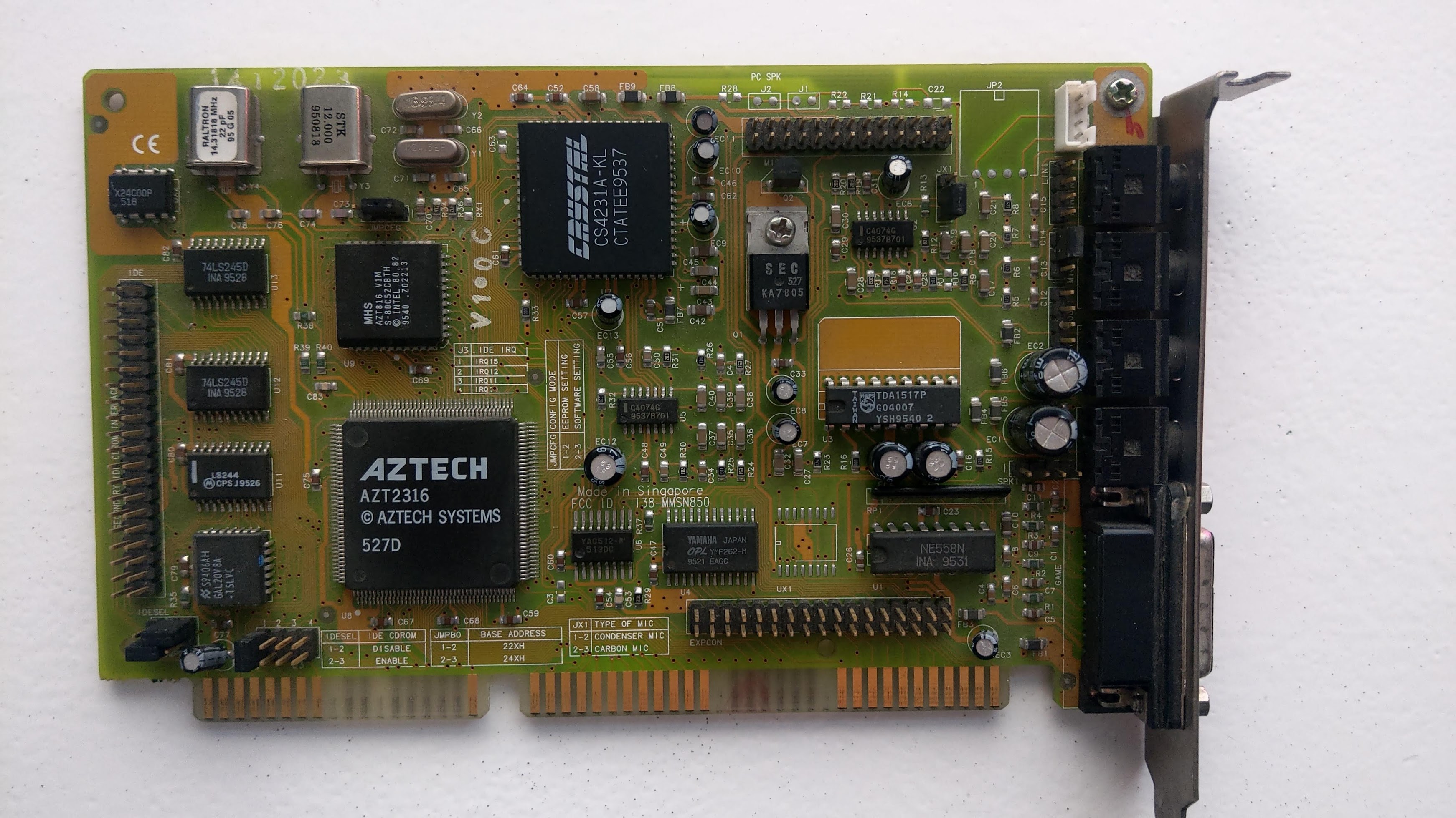

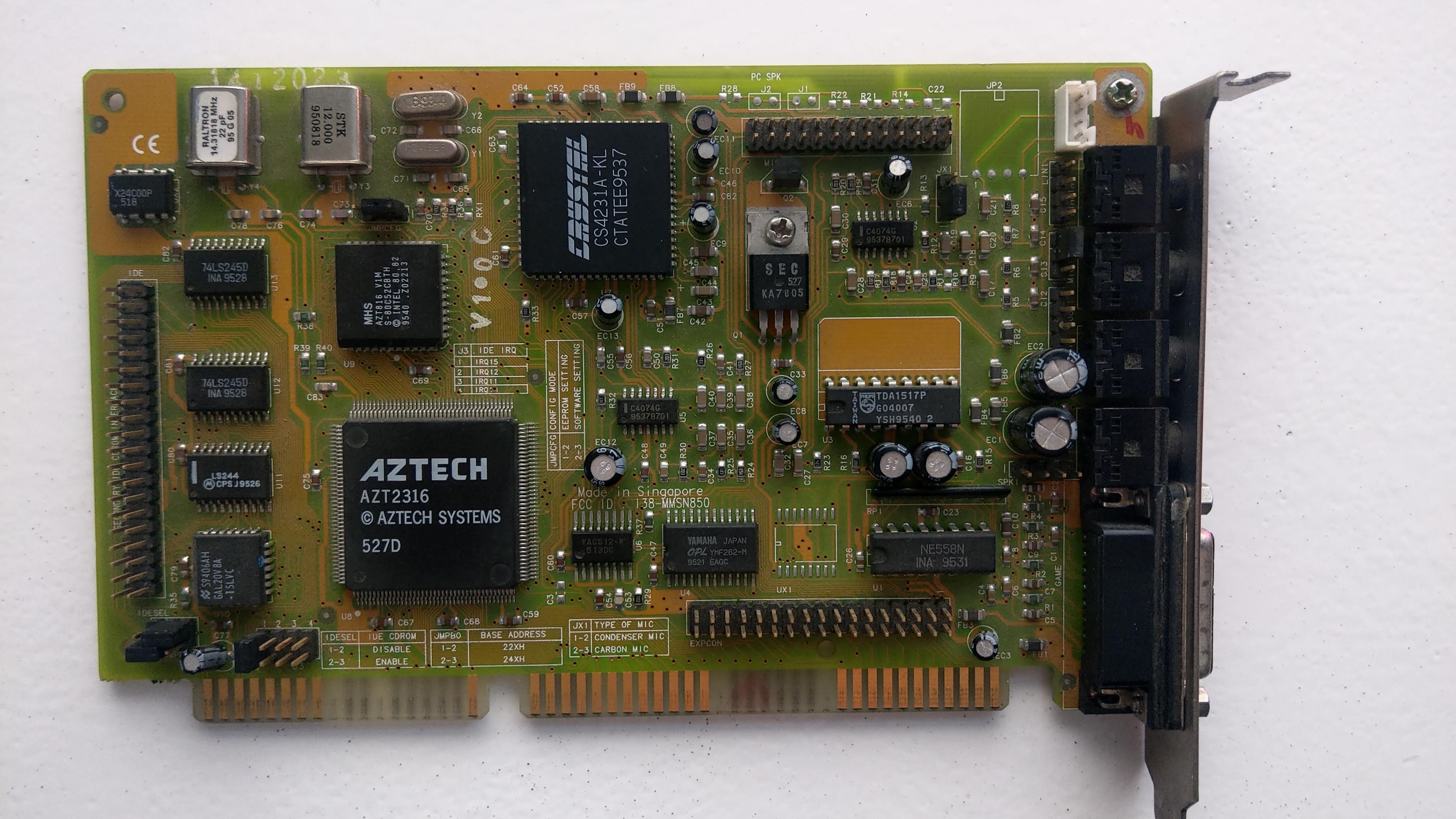

verbaut ist diese Soundkarte hier:
CD ist im laufwerk ja aber da wird nichts geladen, kabel ist nicht angeschlossen.
auf welchen pins wird es denn aufgesteckt?
(kann ja vllt. makiert werden)
Beim weißen, oben rechts.
Am Laufwerk müsste der selbe sein, falls es aus der gleichen Zeit stammt.
Das Game hatte ich damals auch.
Da war ich noch so jung dass ich mich fast ange$... habe. :D
richtig, ich auch! habe das früher bei meinem bruder immer heimlich gespielt als er nicht da war :D

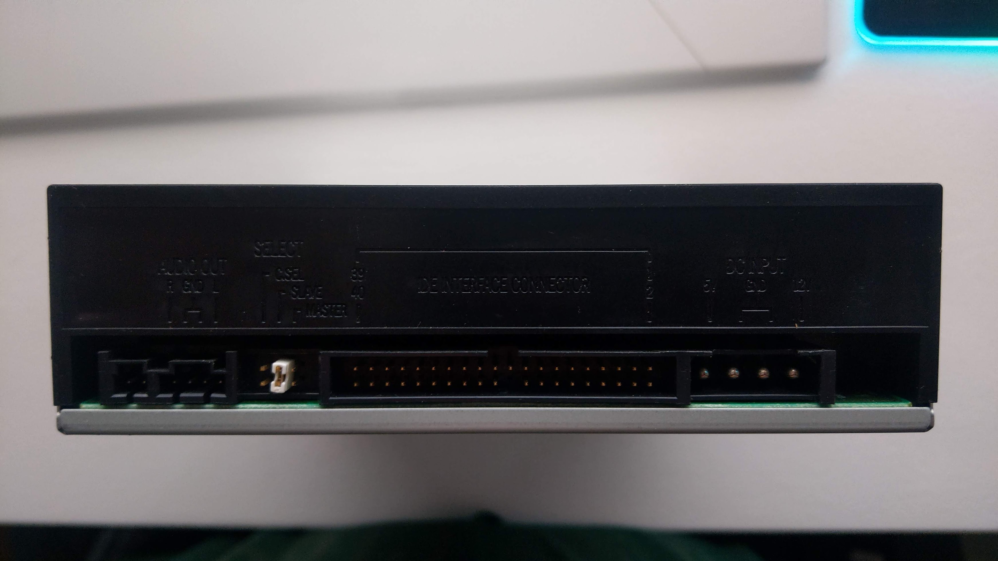

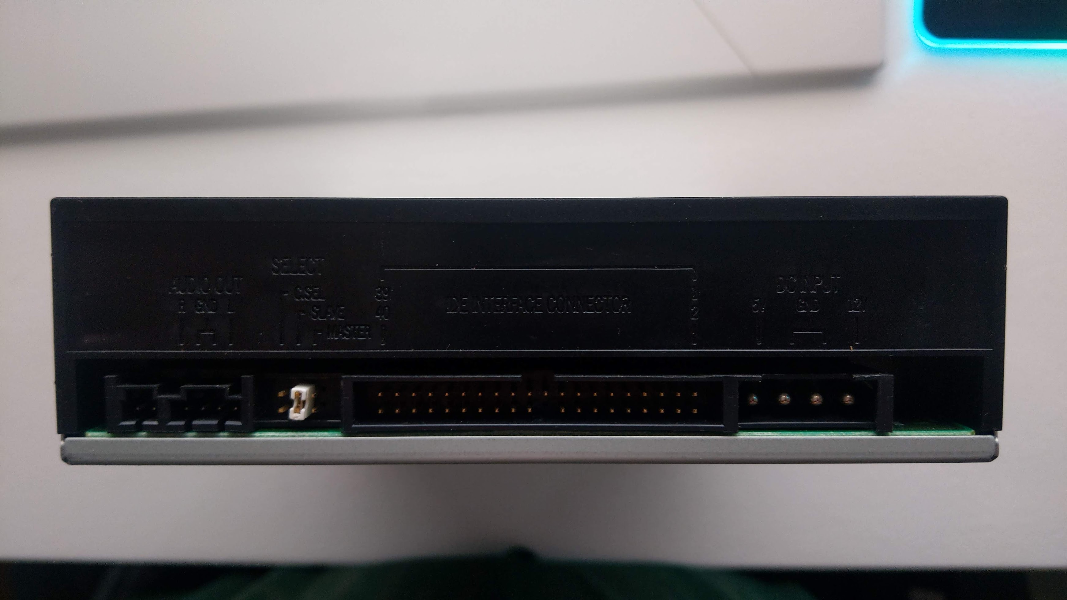

anschluss ist aber wohl hinten der den wir suchen...

@IBISXI
Ja das ging bei der SB16 auch , allerdings benötige einer der Varianten auch ein Spezielles Kabel an der Soundkarte für , Sony , Mitsumi oder Panasonic !
Mfg.
Reaktionen: IBISXI

Ja, sieht gut aus.
Oder nicht, das ist das was ich hatte.
Könnte aber trotzdem passen, wenn man sich die Schlitze ansieht.
