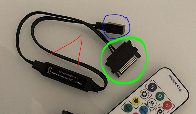

Dann noch SATA-Power vom Netzteil an das andere Ende vom Empfänger und fertig
Den Teil kapier ich nicht ganz ....
Blau: Kappe ab und ans Ende des ARGB-Kabelbaums, der dann zuvor am Mainboard steckte.
Grün: SATA-Connector, der an einen SATA-Anschluss vom Netzteil gehört. Liefert den Saft, damit alles leuchtet.
Denn ohne Strom leuchtet da nix. Direkt am Mainboard betrieben, würden die Lüfter vom ARGB-Anschluss mit Strom versorgt werden. Mit Bediienung via Fernbedienung, ohne Anschluss am Mainboard, muss der Strom woanders herkommen.
Du bist wirklich ein guter! Danke man!
Hat alles sauber funktioniert. Würde dir gerne einen Doppellike da lassen. Danke für den Support.

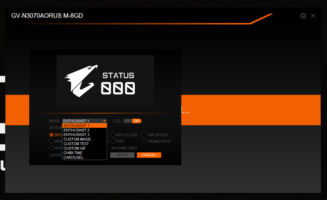

Bei der GPU wollte ich gerne was anderes haben, als dauerhaft den "Chibi"/Tamagotchi Modus. ^^
Geht da was über RGBFusion oder braucht man da wieder eine zusätzliche Software? ^^

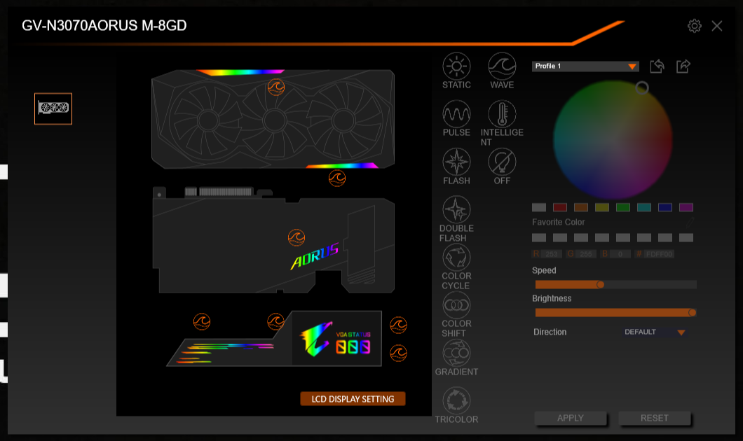

Ja, halt RGB Fusion 2.0.
Sieht dann so aus:
Dort auf LCD Display Setting und schon kannst du das Display nach Belieben einstellen, eigene Darstellung wählen, ein Bild oder Gif auf die Karte laden etc.
Reaktionen: Nemsk
