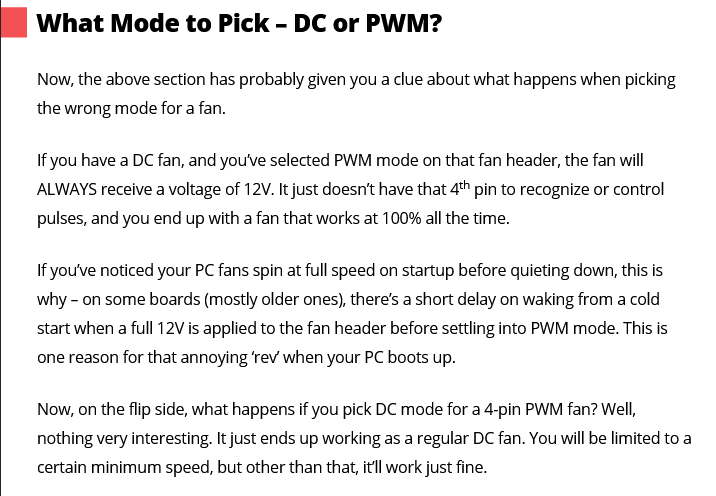

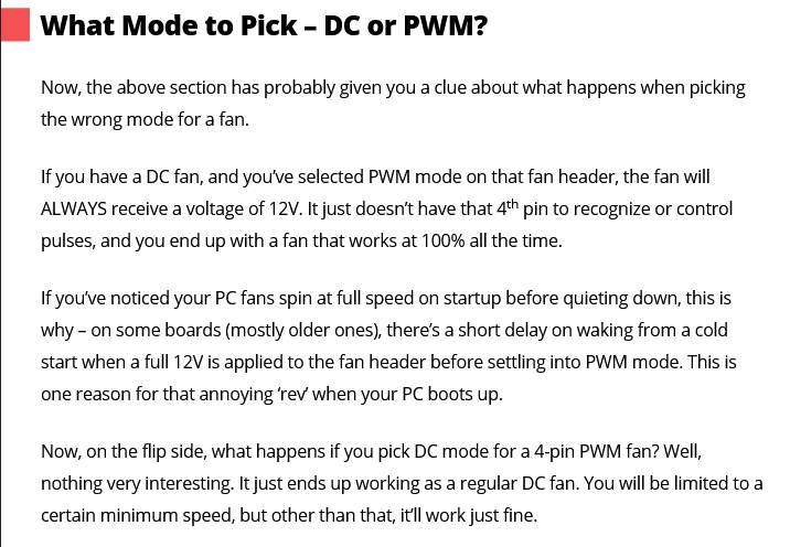

wenn Du auf PWM stellst läuft die Pumpe mit 12 V, da diese nicht per PWM gereglt wird und 12 V anliegen... stellst Du nun auf DC, wird der Prozentwert genommen, die Spannung auf diesen gesetzt, deine Pumpe läuft zu langsam und deine CPU überhitzt... aber es ist leise :--D
Du solltest auf DC stellen und den Prozentwert erhöhen bis die Kühlung ausreicht, ist die Pumpe dann hörbar hast Du halt das falsche Produkt gekauft oder die Pumpe ist einfach laut... es kann aber durchaus sein, dass die Pumpe nach etwas Zeit noch leiser wird.

Es war gestern schon spät. Hier ist alles noch mal erklärt. --> https://www.cgdirector.com/pwm-dc-system-fans/

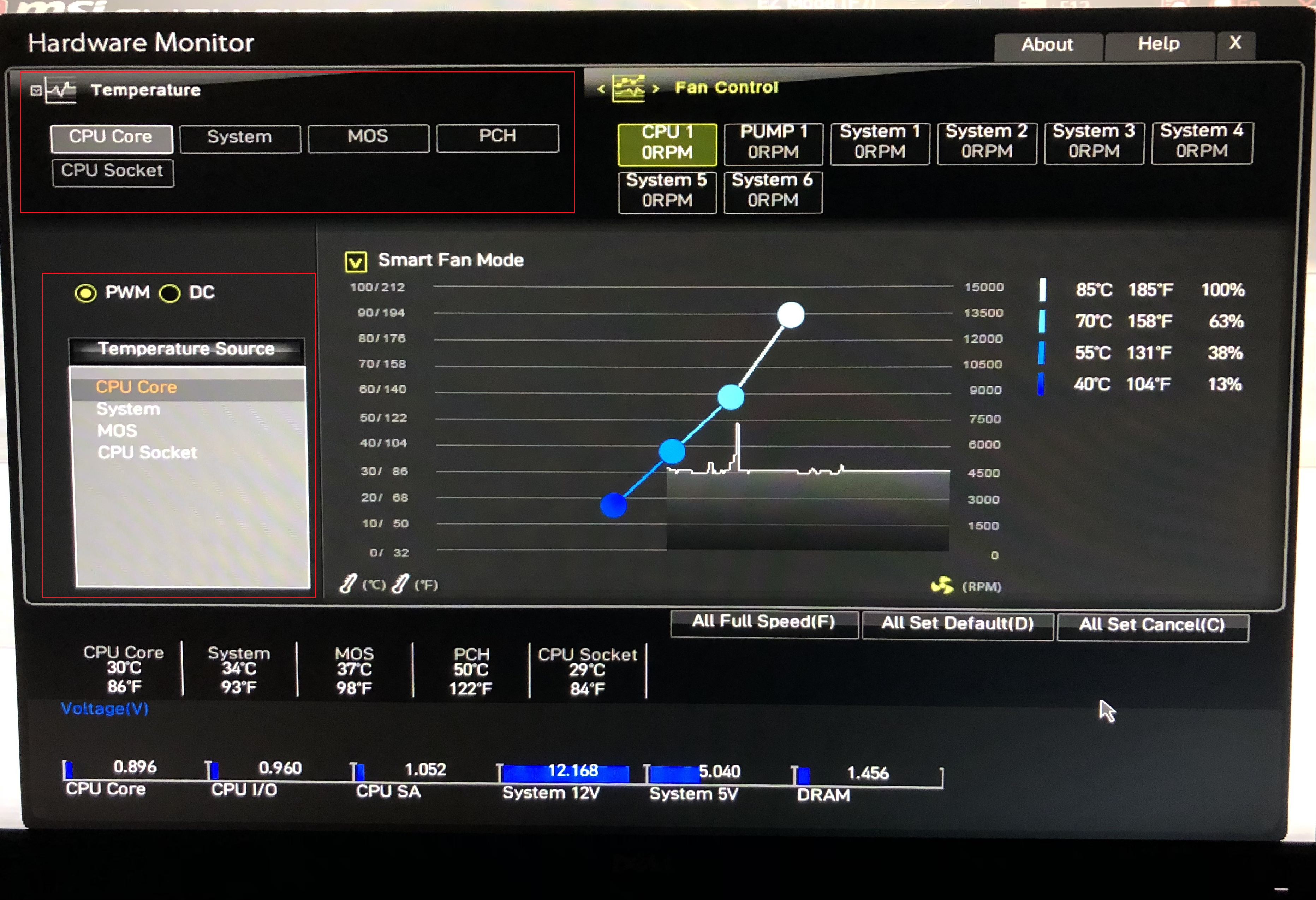

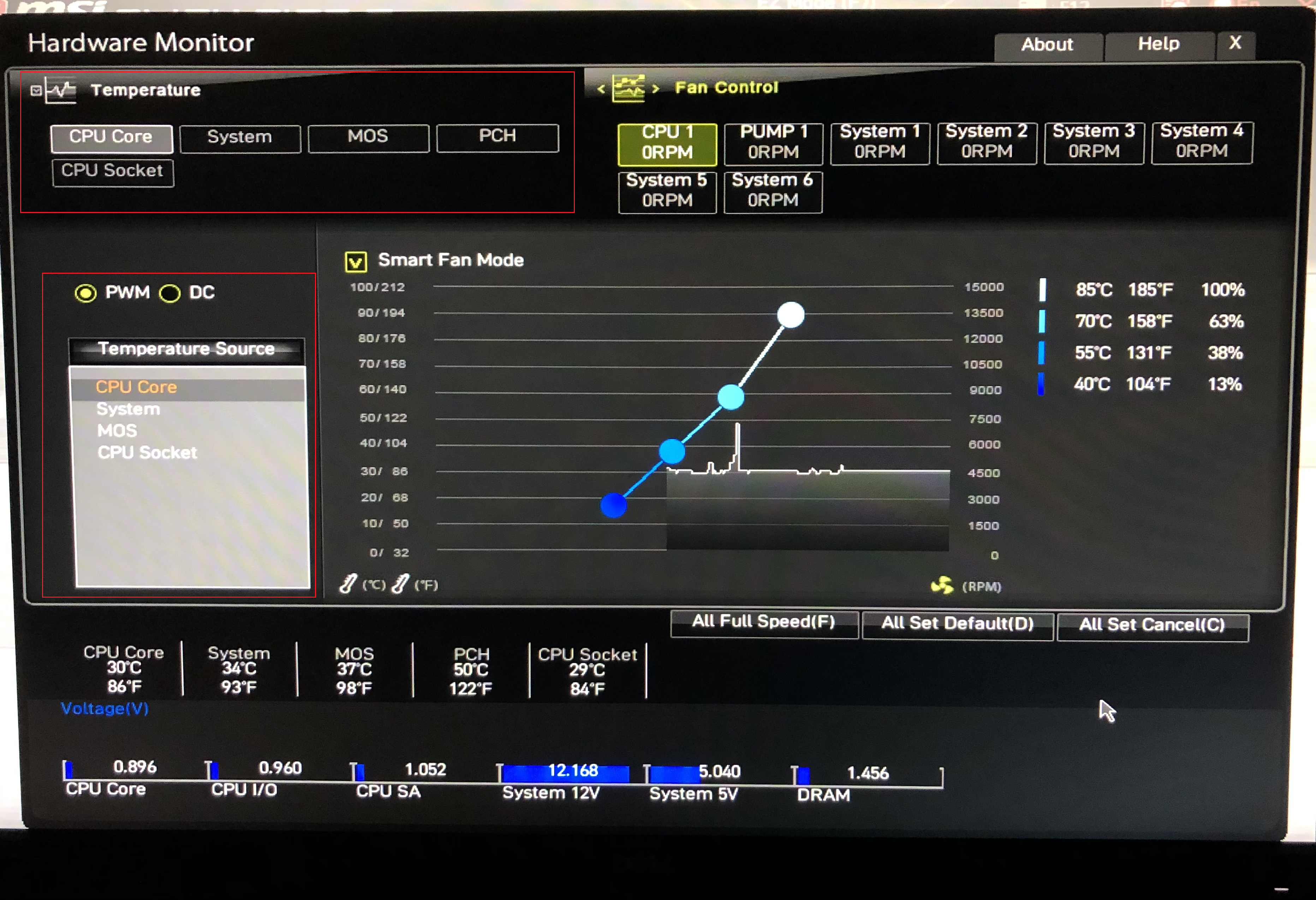

Das MB kennt verschiedene Kenngrößen. Zum Beispiel CPU Temp, PCH Temp, System Temp, etc.
https://de.msi.com/support/technical_details/MB_BIOS_Manual
Wenn ich mich richtig erinnere (ich nutze iCUE zum Einstellen), dann kannst du im MSI Hardware Monitor eine der Kenngrößen wählen.
So, ich bin jetzt extra noch einmal ins UEFI. Sorry wollte einen schönen Screenshot machen aber auf meinen Stick mit NTFS wurde mir das verweigert. Dann halt abfotografiert.
Ich habe mal die Kenngrößen meines Mainboards rot markiert und dann siehst du das Aufklappmenü.
Hoffe, jetzt ist es etwas deutlich was ich meinte.

Also wie es oben schon steht:
4 Pin der Lüfter auf PWM, 3 Pin der Pumpe auf DC. Die Eingangsgröße wählen, auf die der genutzte Anschluss reagieren soll und dann noch die Lüfterkurve einstellen.

Also CPU_FAN und PUMP_FAN auf Kenngröße CPU CORE und SYSTEM_FAN, wo alle Gehäuselüfter dranhängen auf System?
Zeig doch mal einen Foto der "Lüfterkurve", die du bei der Pumpe hast. 2.4V sind viel zu wenig, wenn du wirktlich anliegen haben solltest. Aber 70 Grad sind nicht viel. Unabhängig davon sollte die Pumpe aber auf keinen Fall mit so einer niedrigen Spannung versorgt werden
