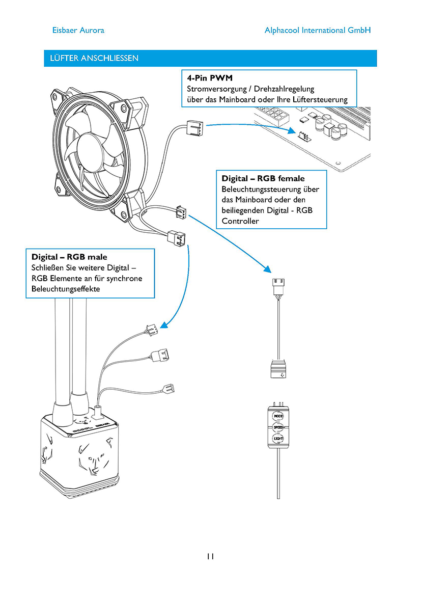

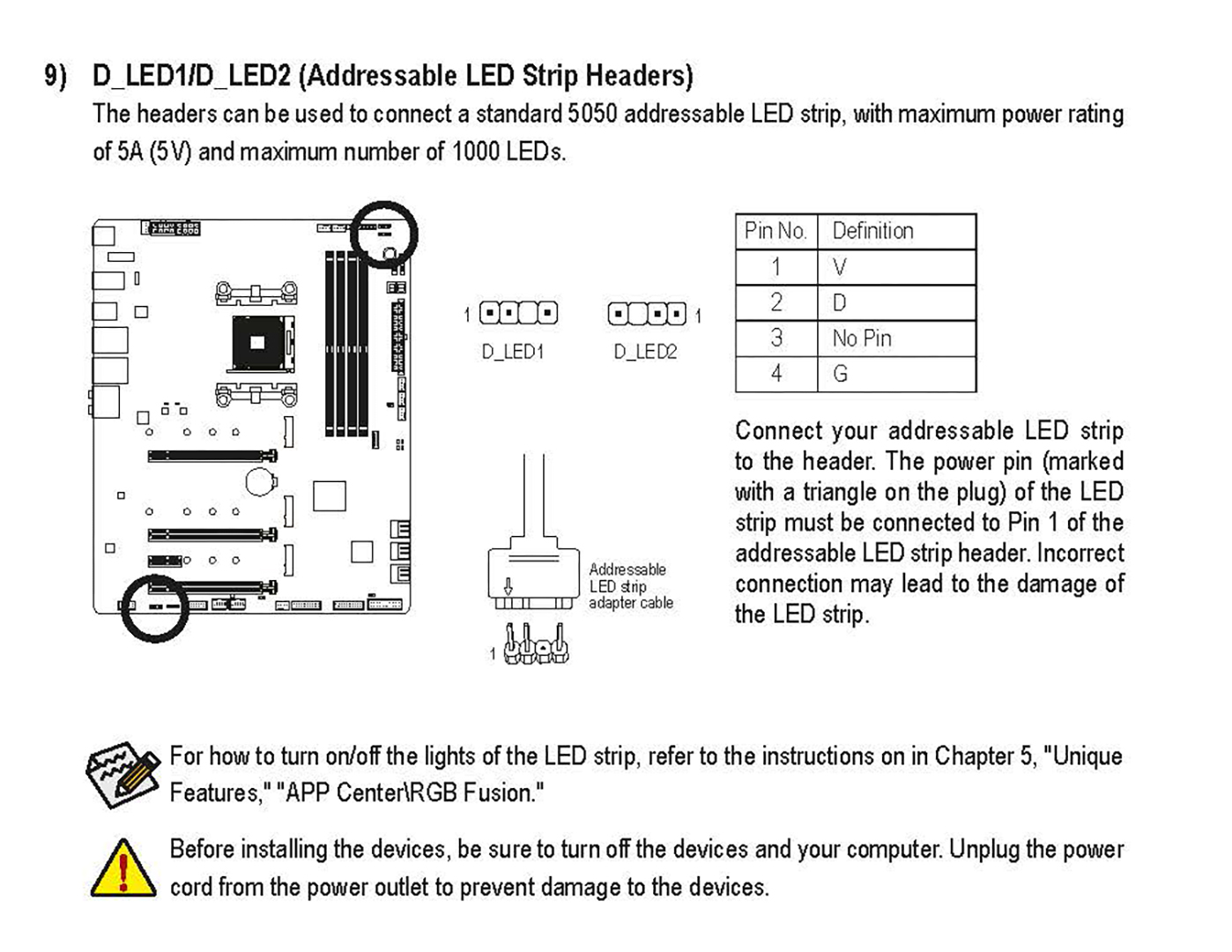

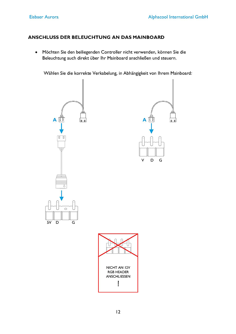

Ich muss leider noch einmal stören. Ich habe ein Gigabyte X570 Aorus Master (Rev. 1.0) und würde den RGB Kram gerne direkt am Mainboard Header anschließen, um mir den zusätzlichen Controller zu ersparen. Bin mir aber nicht sicher, ob ich dafür den richtigen Header habe. Von der Pinbelegung samt Spannung (5 V) scheint es zu stimmen, mich macht nur stutzig, dass da steht es wäre für einen "Standard 5050 addressierbaren LED Strip mit 5V maximaler Spannung und maximal 1000 LEDs". Im Anhang mal die Bilder von Alphacool und meinem Mainboard mit der Pinbelegung. Nicht wundern, die Bilder sind von der Standard Aurora, ist aber bei der Pro genauso.
Achja - und falls es direkt mit Anschluss am Mainboard geht, womit steuere ich dann den RGB Krams? Mit der Gigabyte eigenen RGB-Fusion? Dort stehen nur Sachen von Gigabyte selbst in der Liste der unterstützten Geräte?! Oder dannn doch lieber mit dem mitgelieferten Controller? Vielen Dank im Voraus!!!

Du benötigst das Adapter-Kabel > auf 3-PIN ARGB, beim Mainboard passt das soweit.
Falls du keine Lust auf den manuellen Controller hast, die gibt es auch mit einer kleinen ext. Fernbedienung.
3-PIN ARGB auf dem Mainboard verwenden und dann entweder deren Software dafür verwenden oder OpenRGB.
Nein, ich wollte wissen ob ich das Kabel aus dem 2. Alphacool Bild (links auf dem erwähnten Bild) mit dem Header von meinem Gigabyte Aorus Master Mainboard (Bild 3) verbinden kann / darf, oder ob der Mobo Header damit nicht funktioniert.. ich gar so etwas beschädigen kann.
