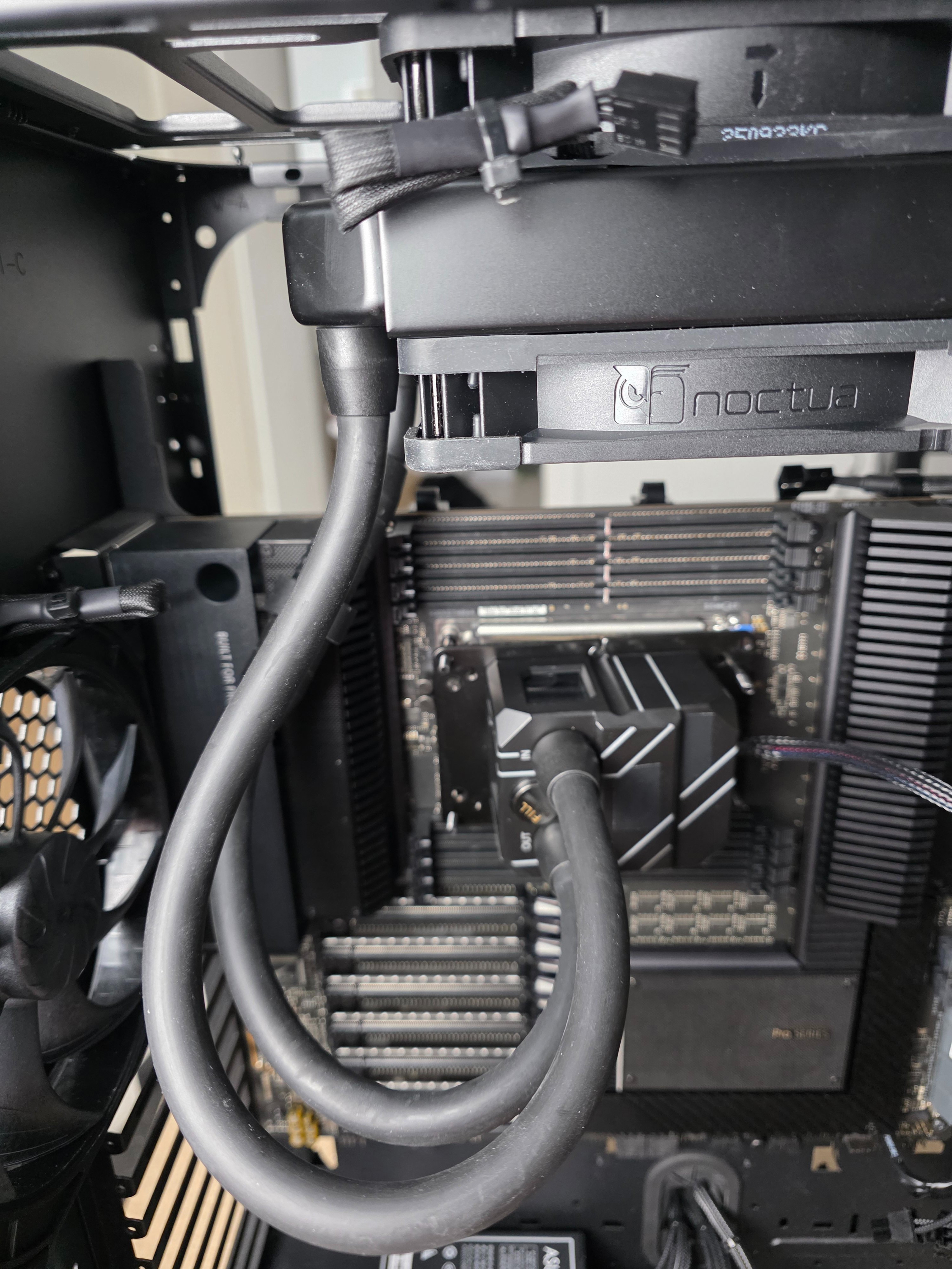

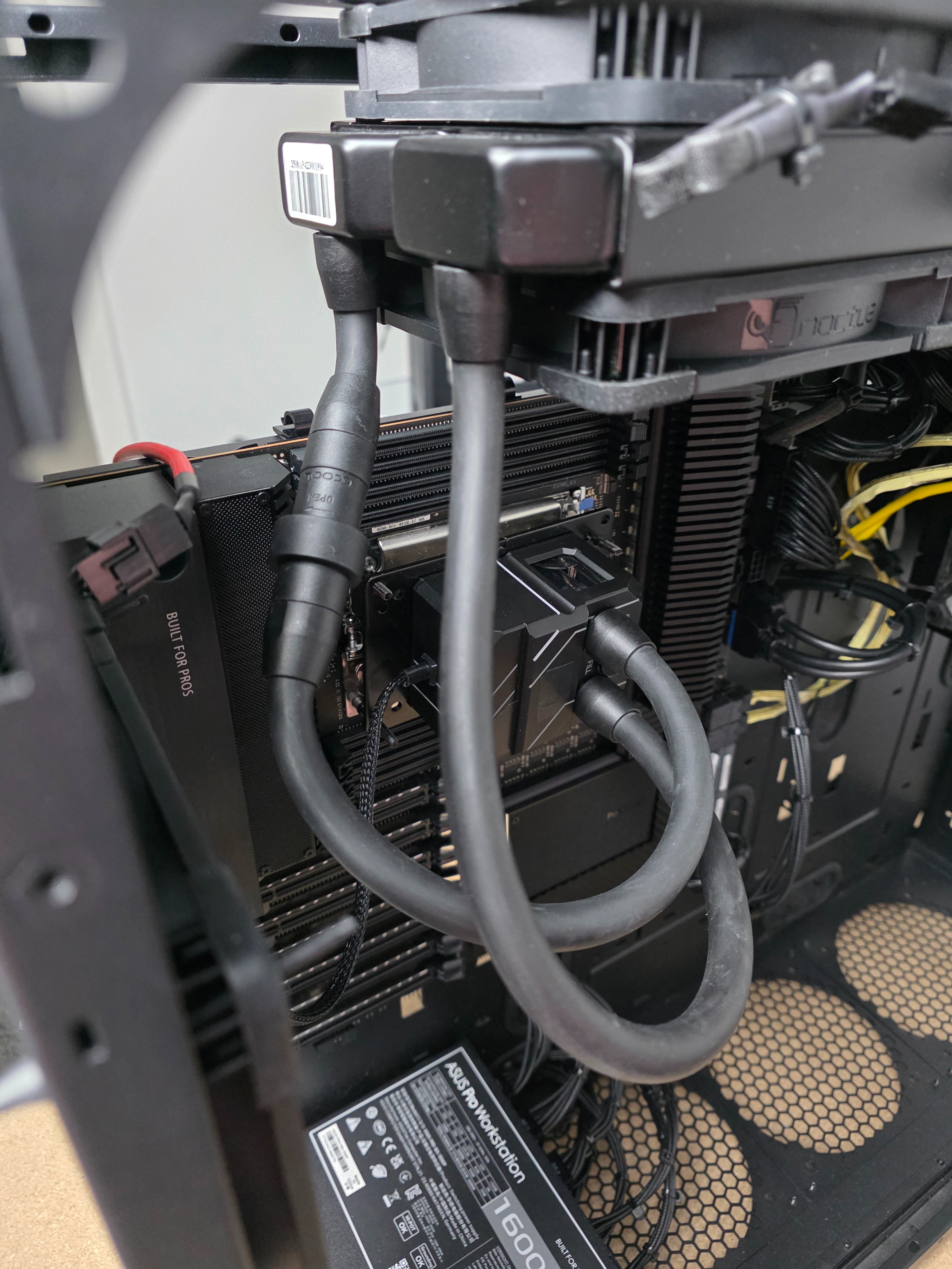

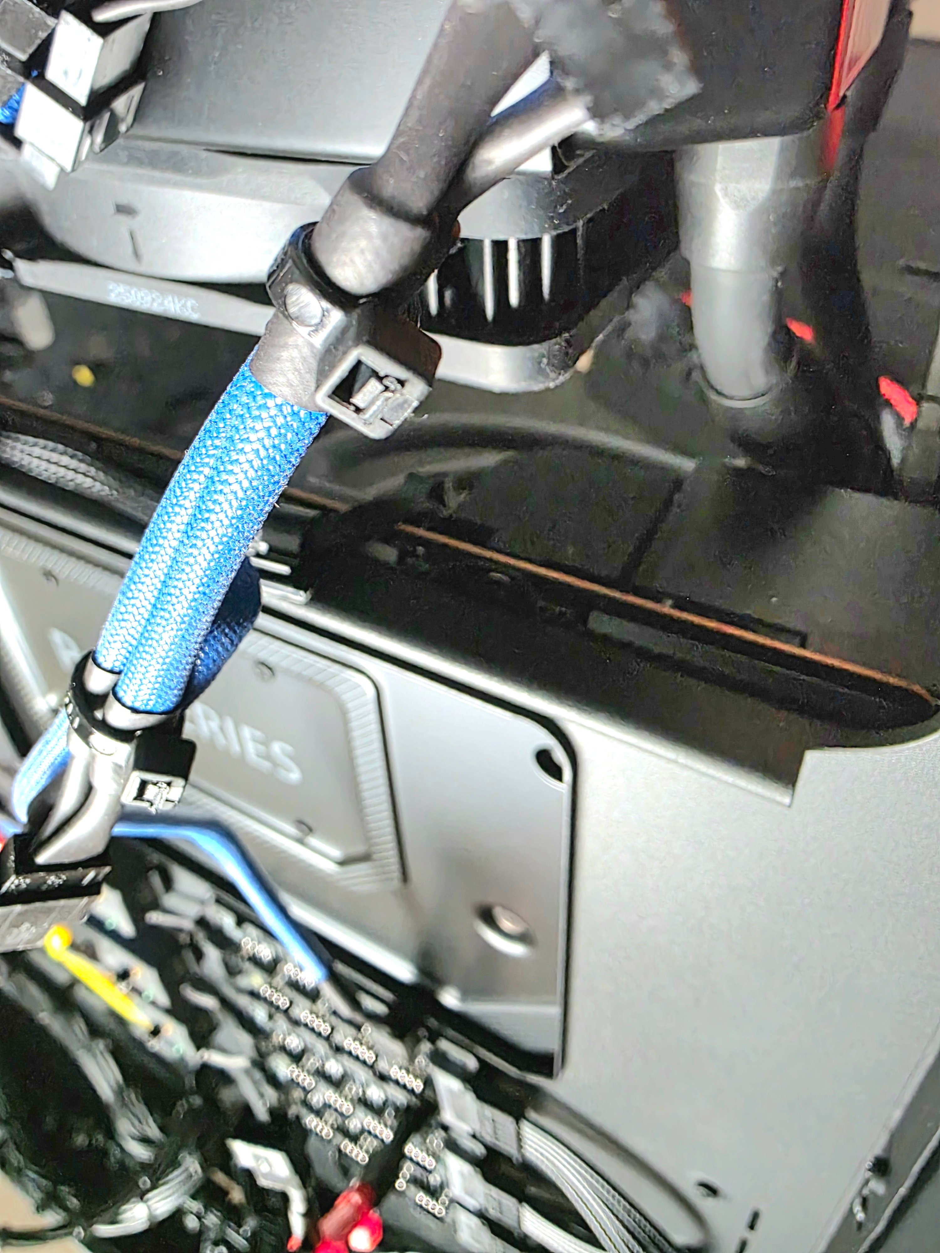

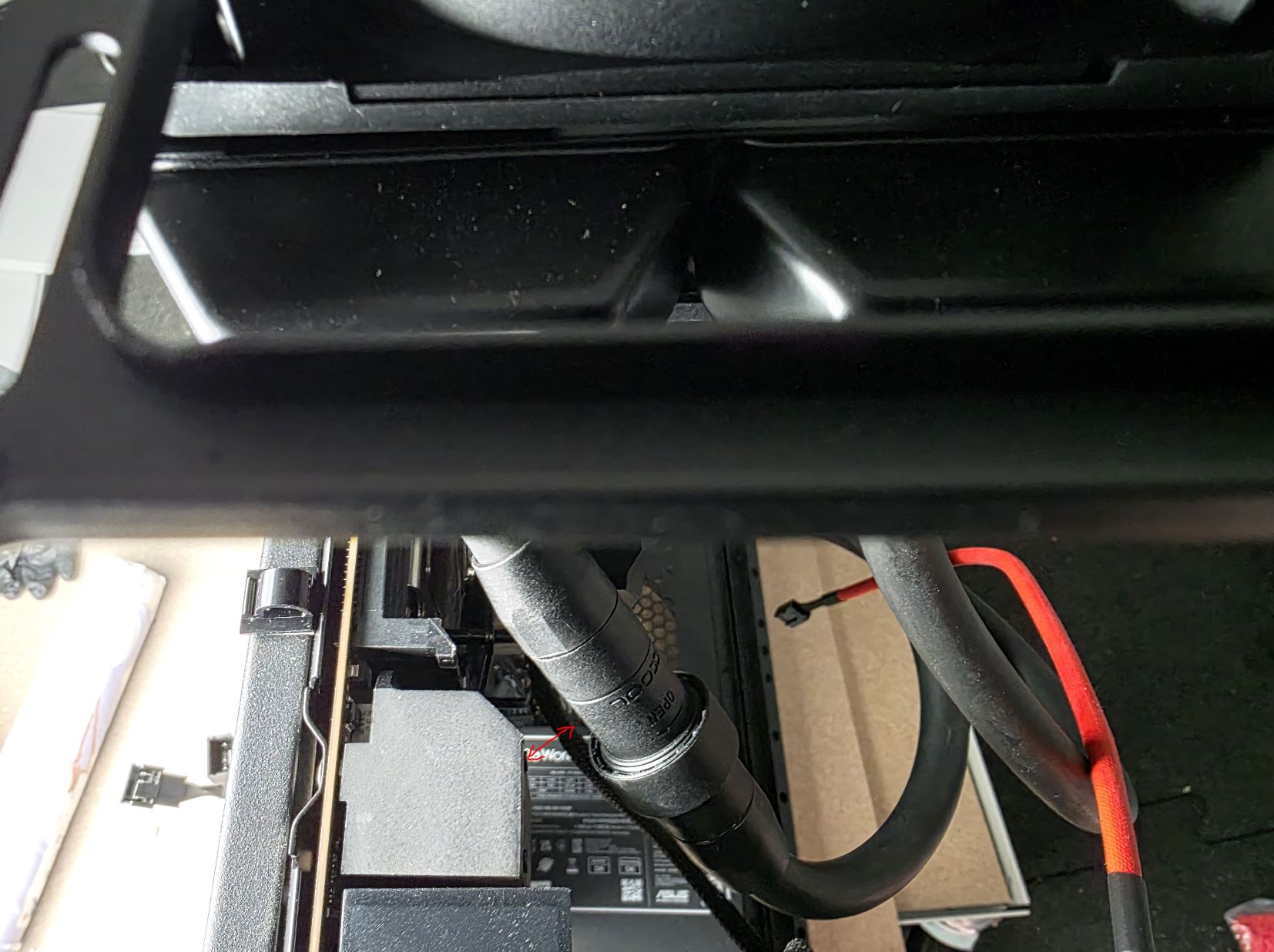

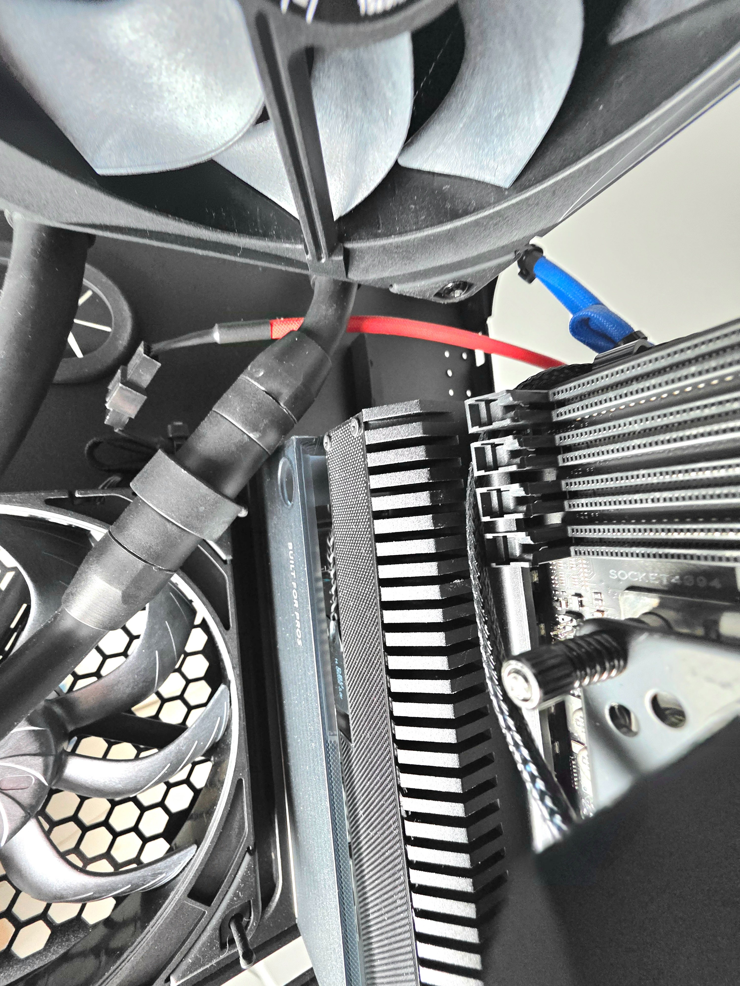

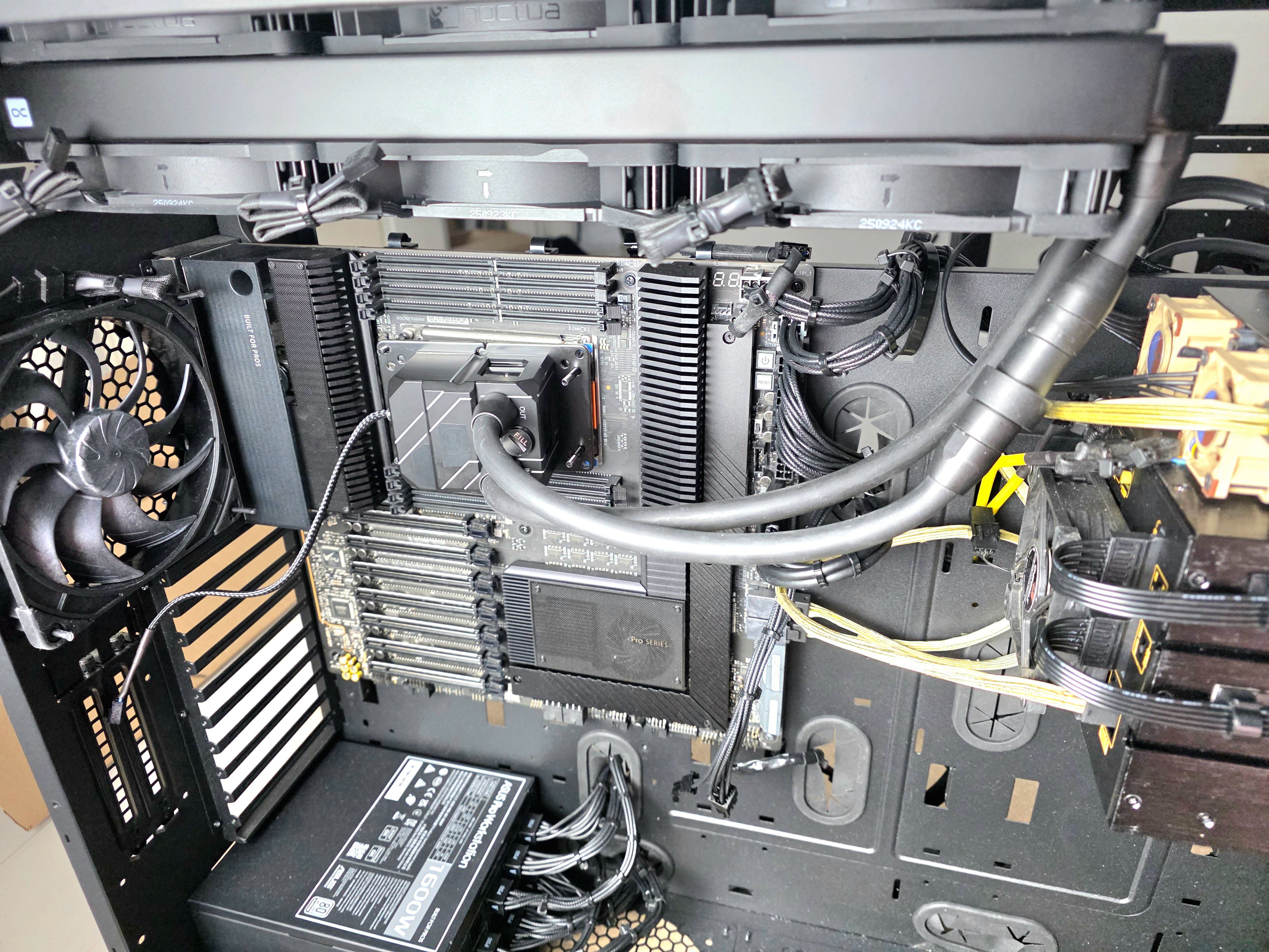

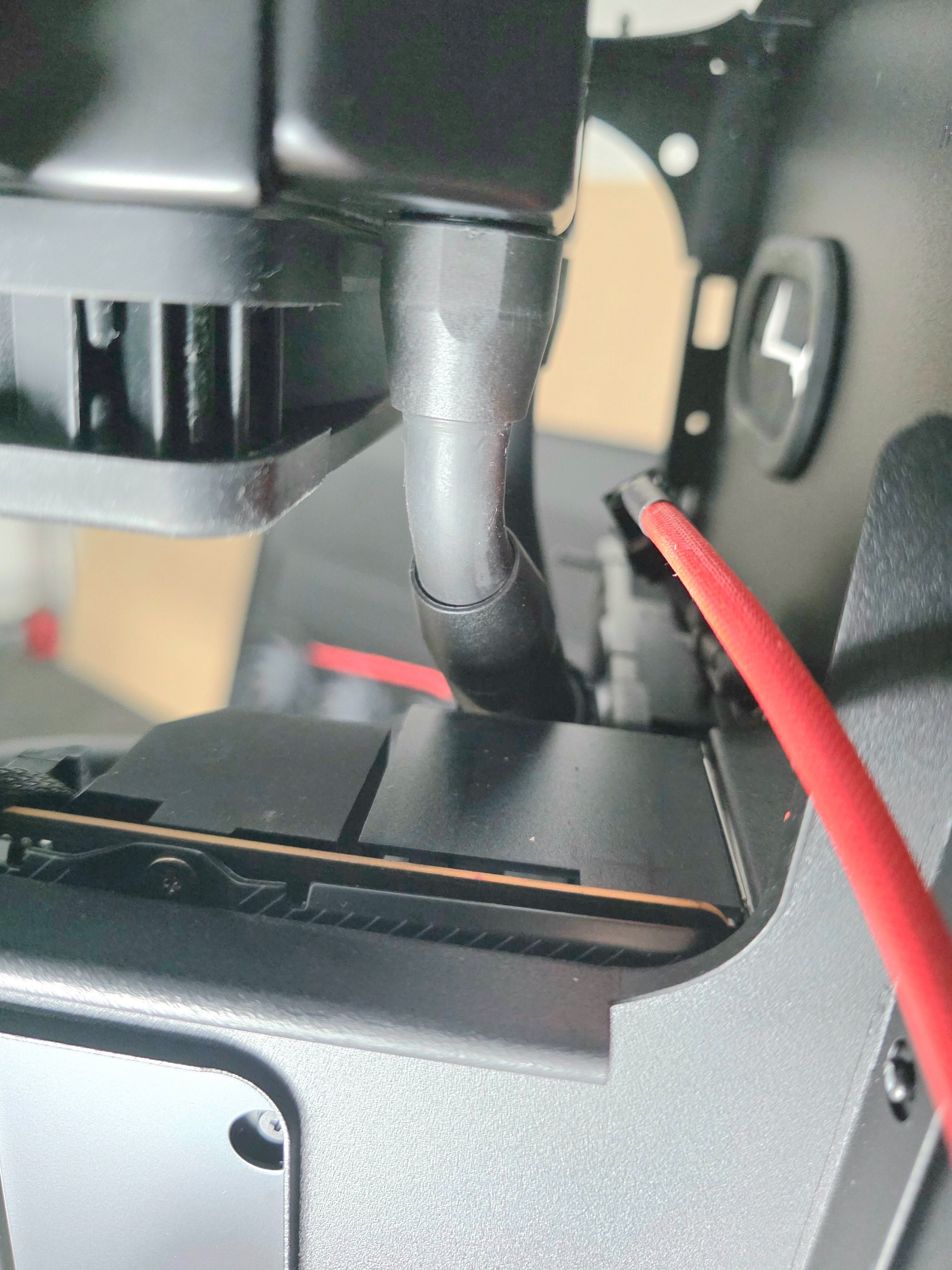

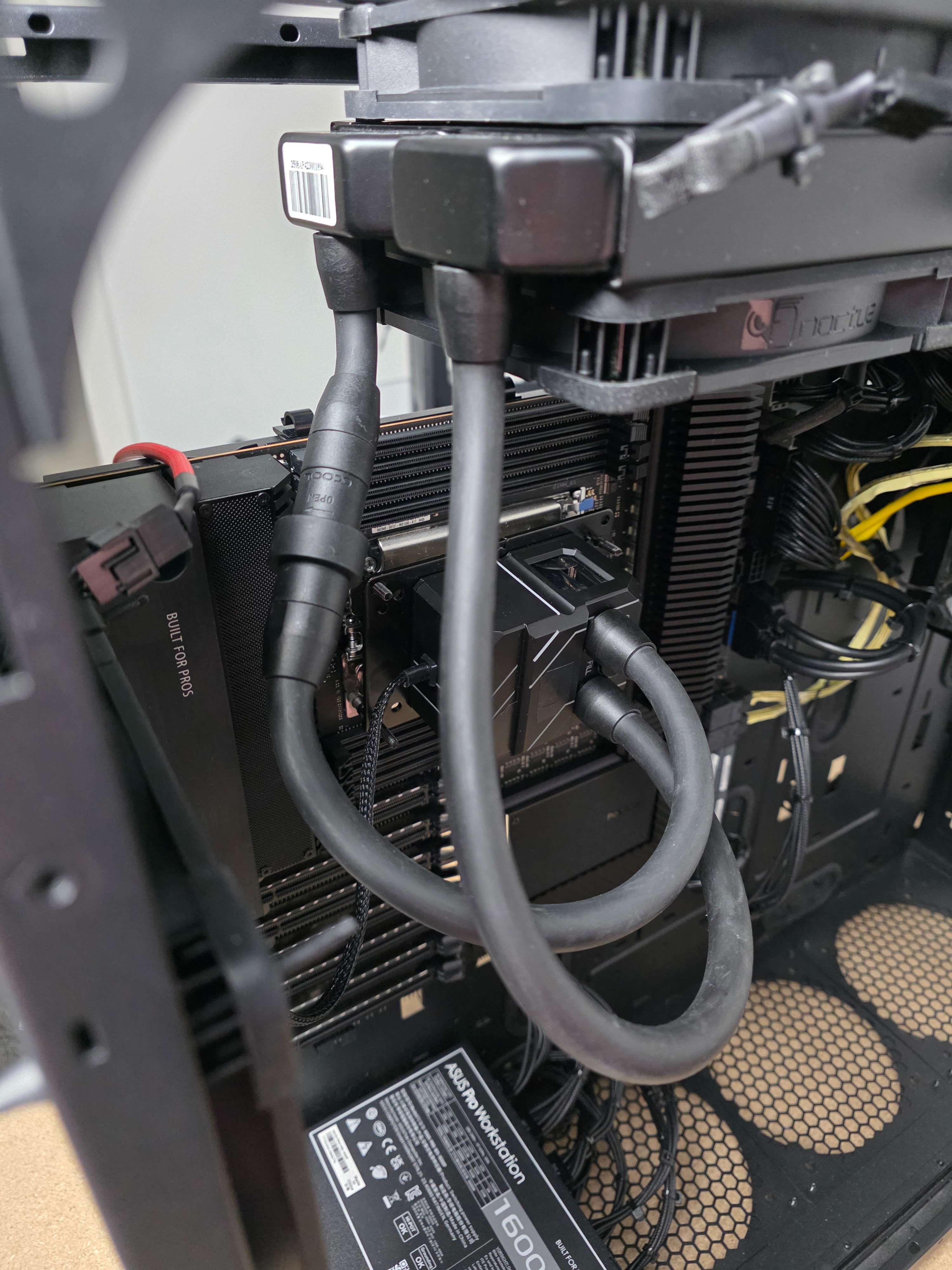

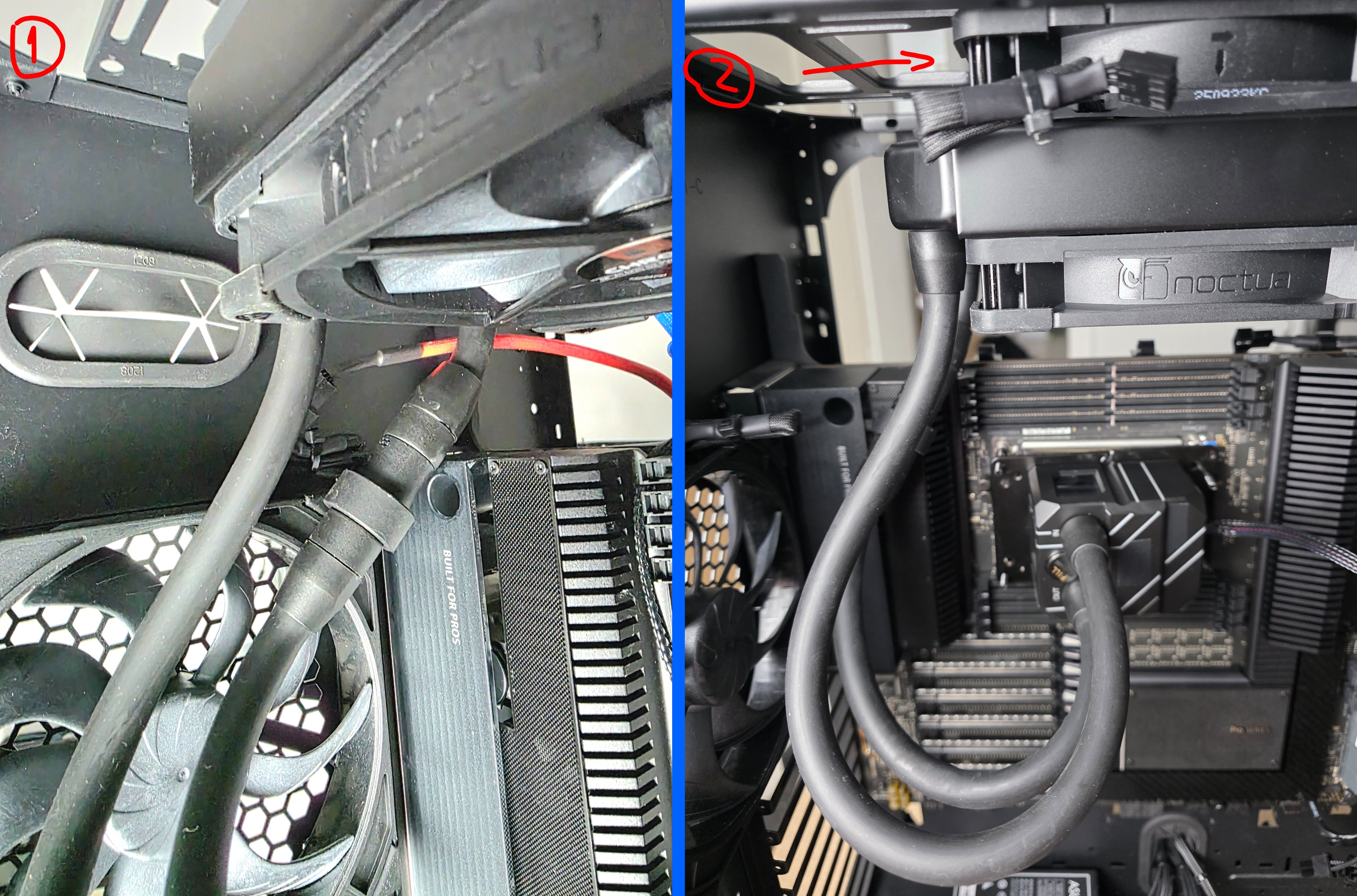

hi,

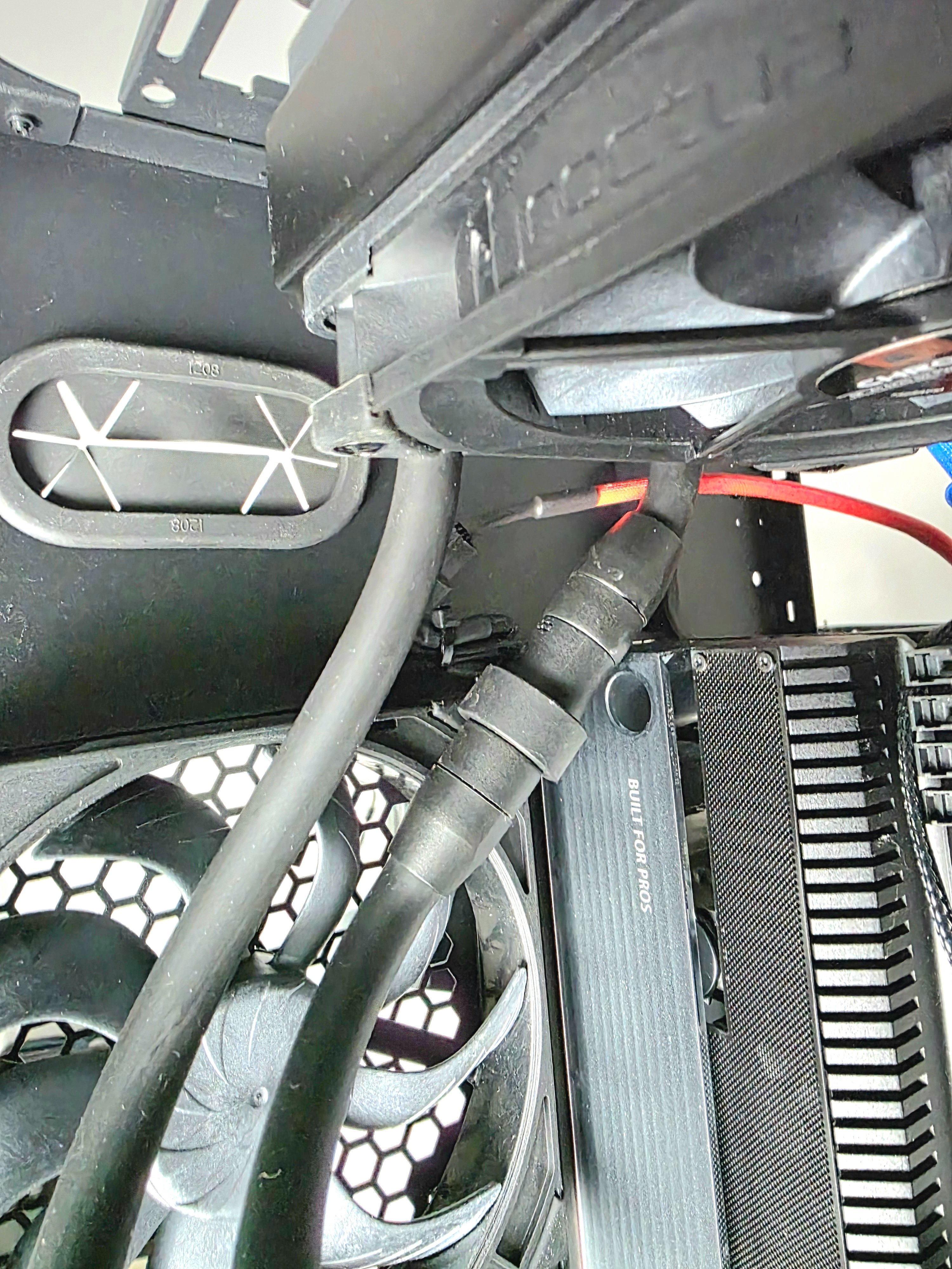

ich habe als cpu-kühlung eine alphacool eisbaer pro aurora 420 angedacht und ich brauche eure meinung ob diese richtig oder falsch im gehäuse liegt. ein schlaauch ist nämlich sehr verbogen wegen dem mainboard und ich mache mir sorgen ob das langfristig eine gute lösung ist.
denn es ist ja dadurch eine gewisse spannung auf dem radiator-anschluss vorhanden.
mainboard: asus ws pro wrx80
cpu: AMD Ryzen™ Threadripper™ PRO 3945WX
kann das also langfristig so bleiben ?
oder muss das geändert werden... ?
eine änderung geht ja nur indem ich die aio im gehäuse oben komplett 180 grad drehe...so dass die schläiche für die flüssigkeit geradeuaus nach unten verlaufen...

dreh doch die AiO WaKü um, also dass die Schläuche vorn liegen und nicht hinten.

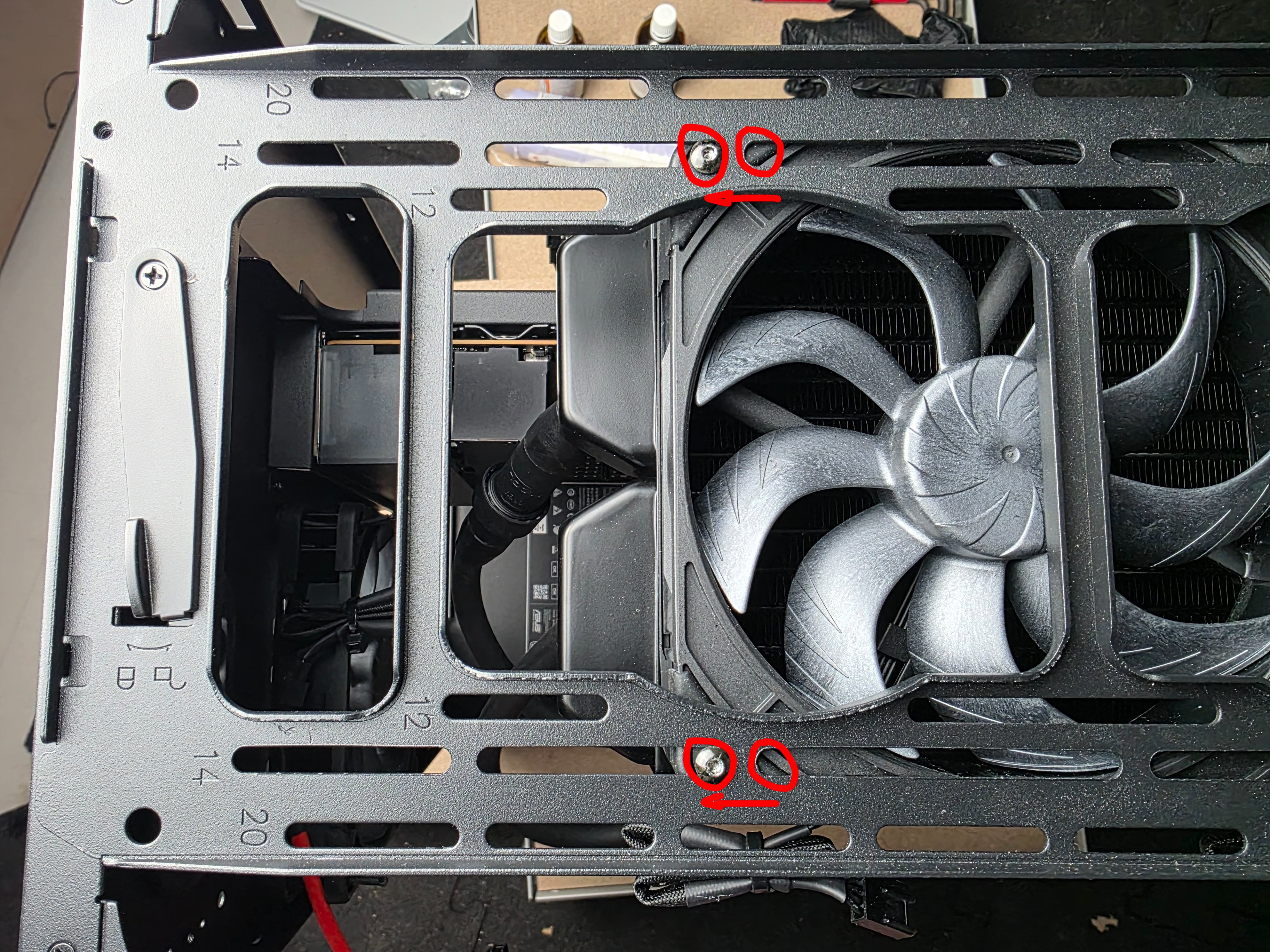

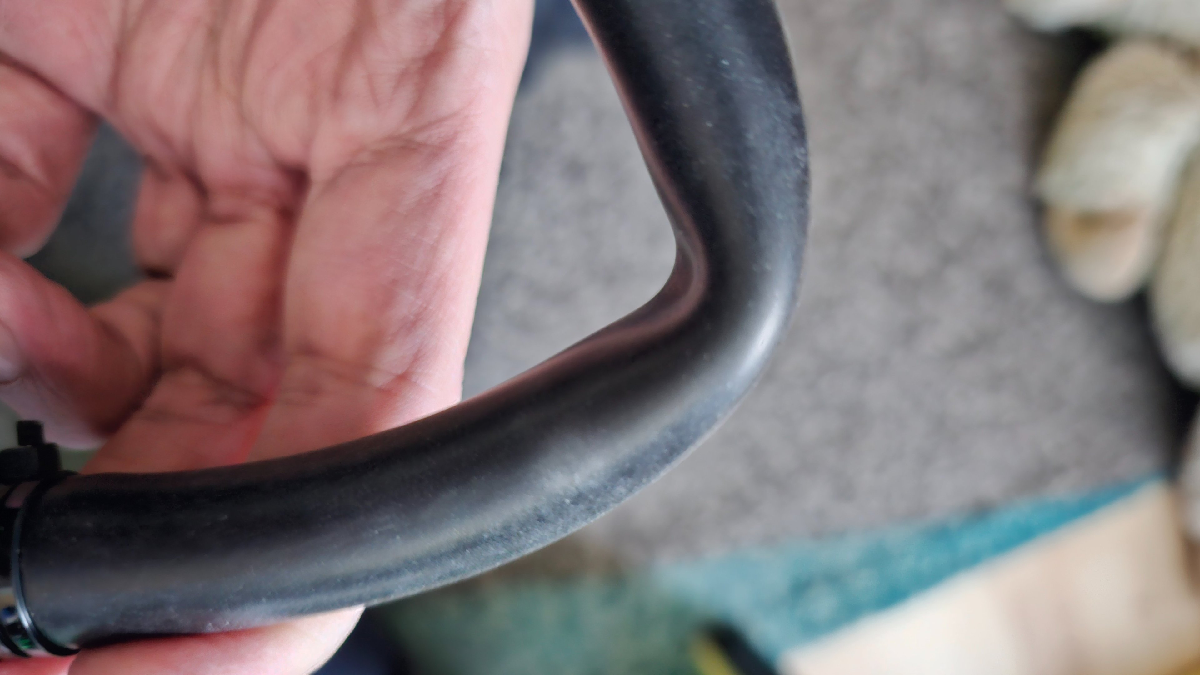

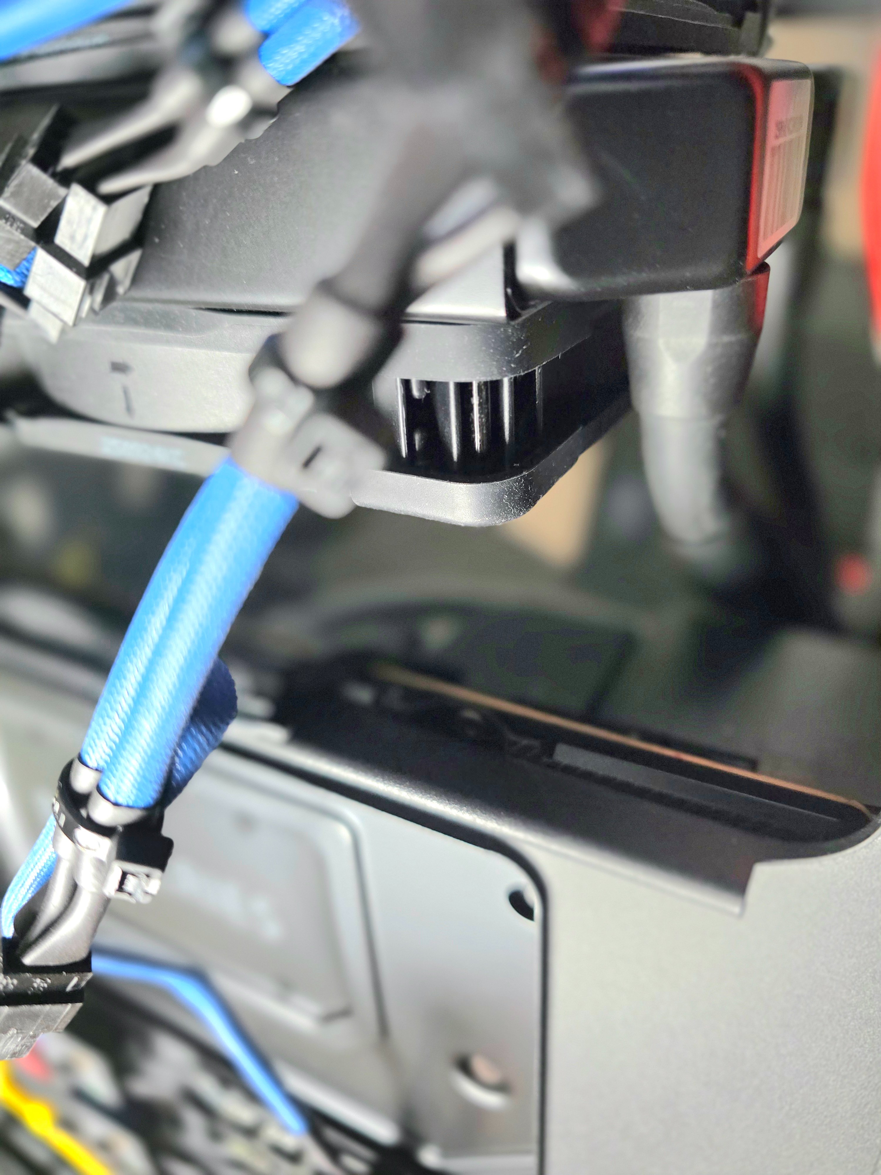

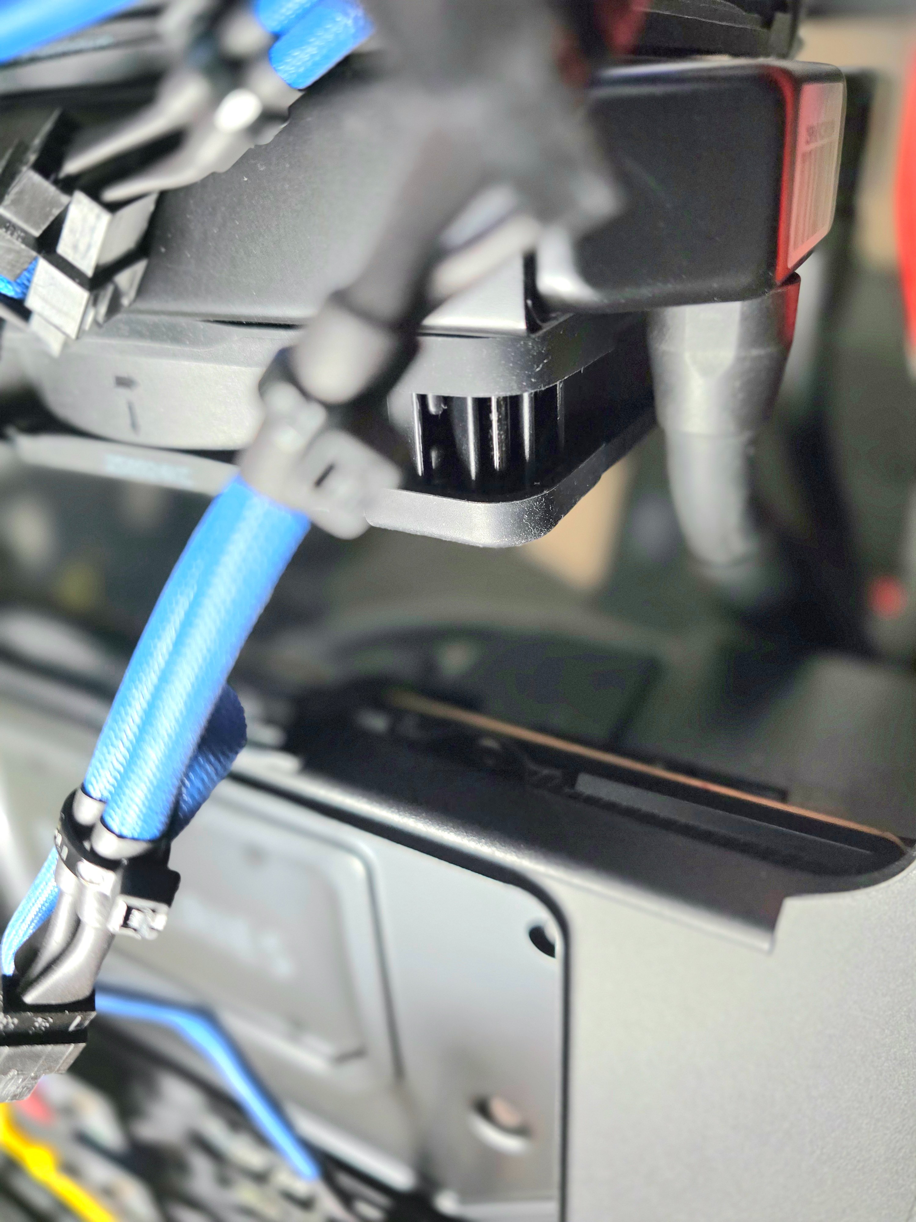

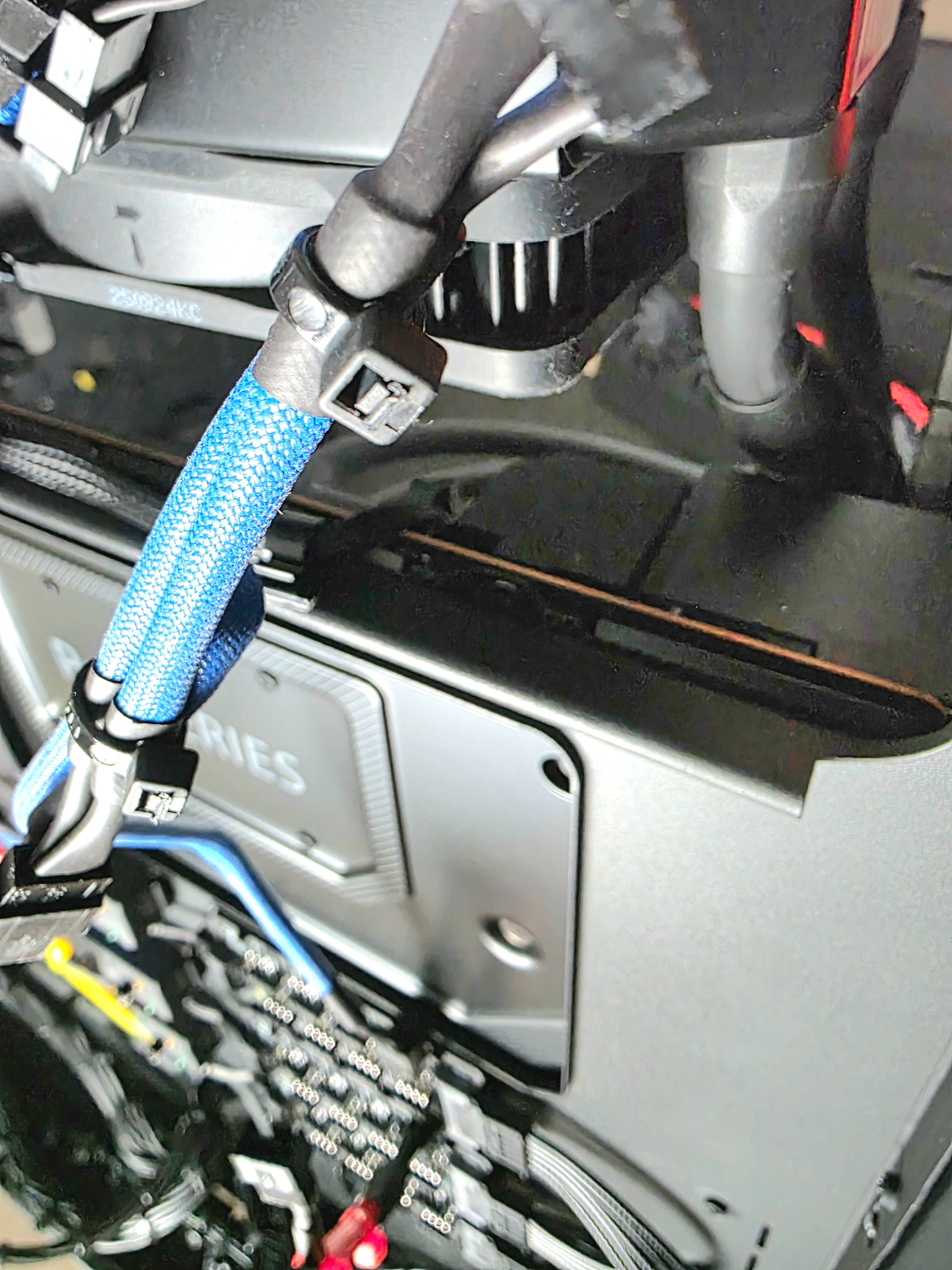

Der Biegeradius auf Bild 3 ist schon grenzwertig, aber solange der Schlauch nicht geknickt ist, sollte es OK sein.
ich habe den zusammenbau schon fast fertig und alle kabel ...das umdrehen würde mcih extremst nerven ! ausserdem würden die aio schläusche genau vor den lüfter der backplanes hängen, die ja warme luft nach innen ziehen...
wie gesagt, besser wäre es. Du hast ja nachgefragt
Und diese Schläuche ändern nicht wirklich den Airflow deines System, btw

Man kann den Radi bestimmt etwas nach hinten verschieben.
Diese Schläuche sollten lang genug sein
Was meinst du denn mit warme Luft nach innen ziehen? Vorne? Da wird doch die kalte Frischluft angesaugt?!
MadDog schrieb:

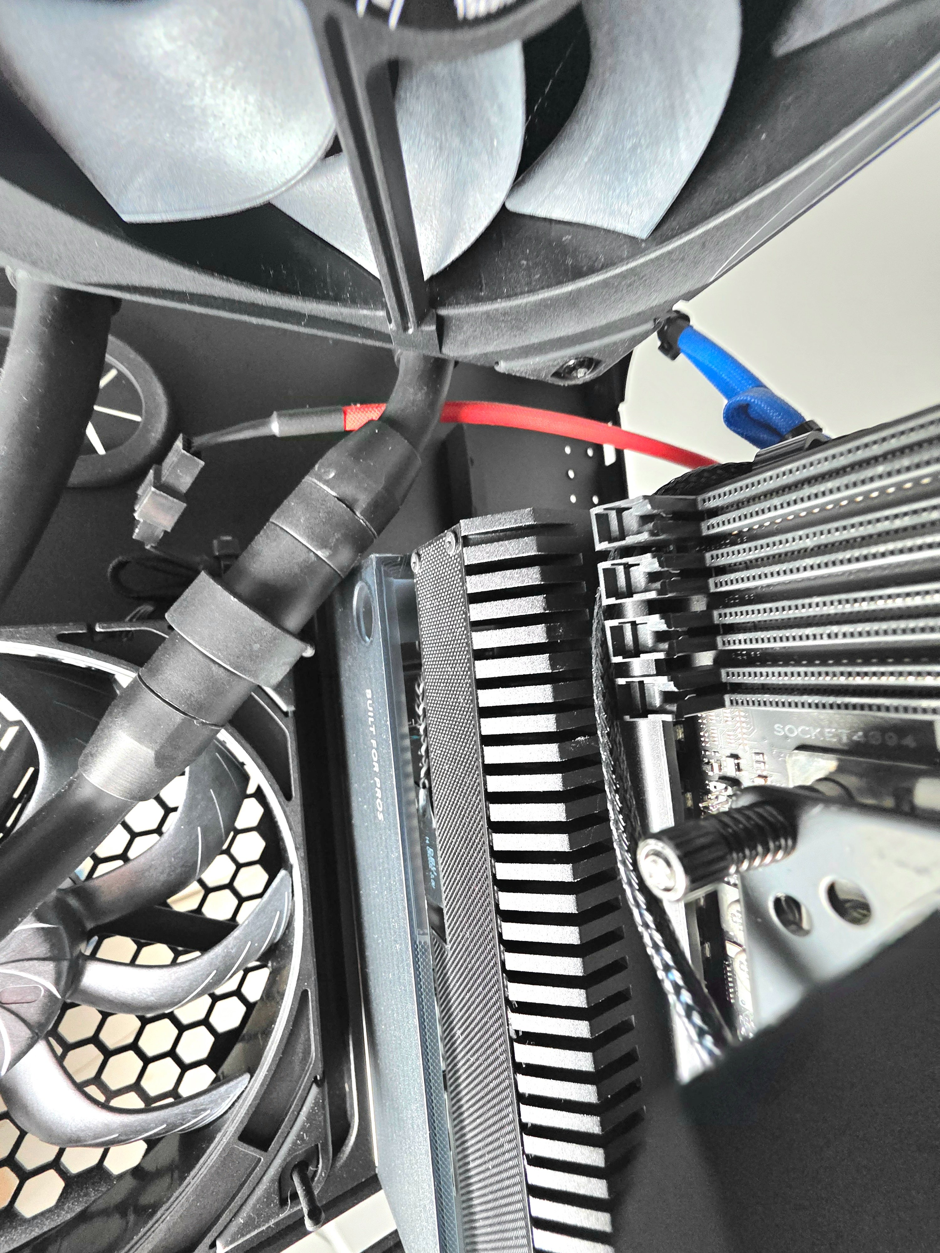

ja, die aio leitungen sind zu angespannt

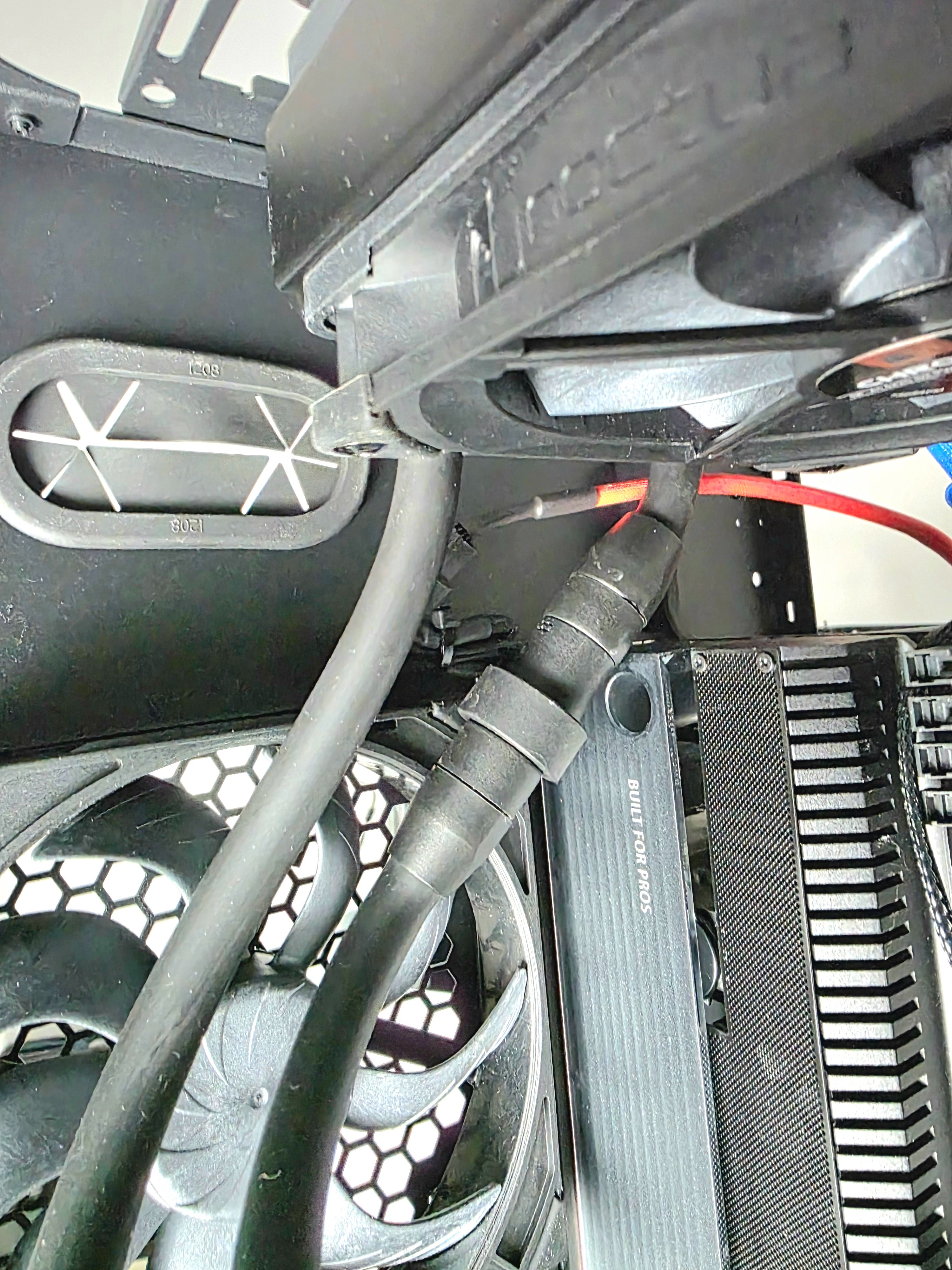

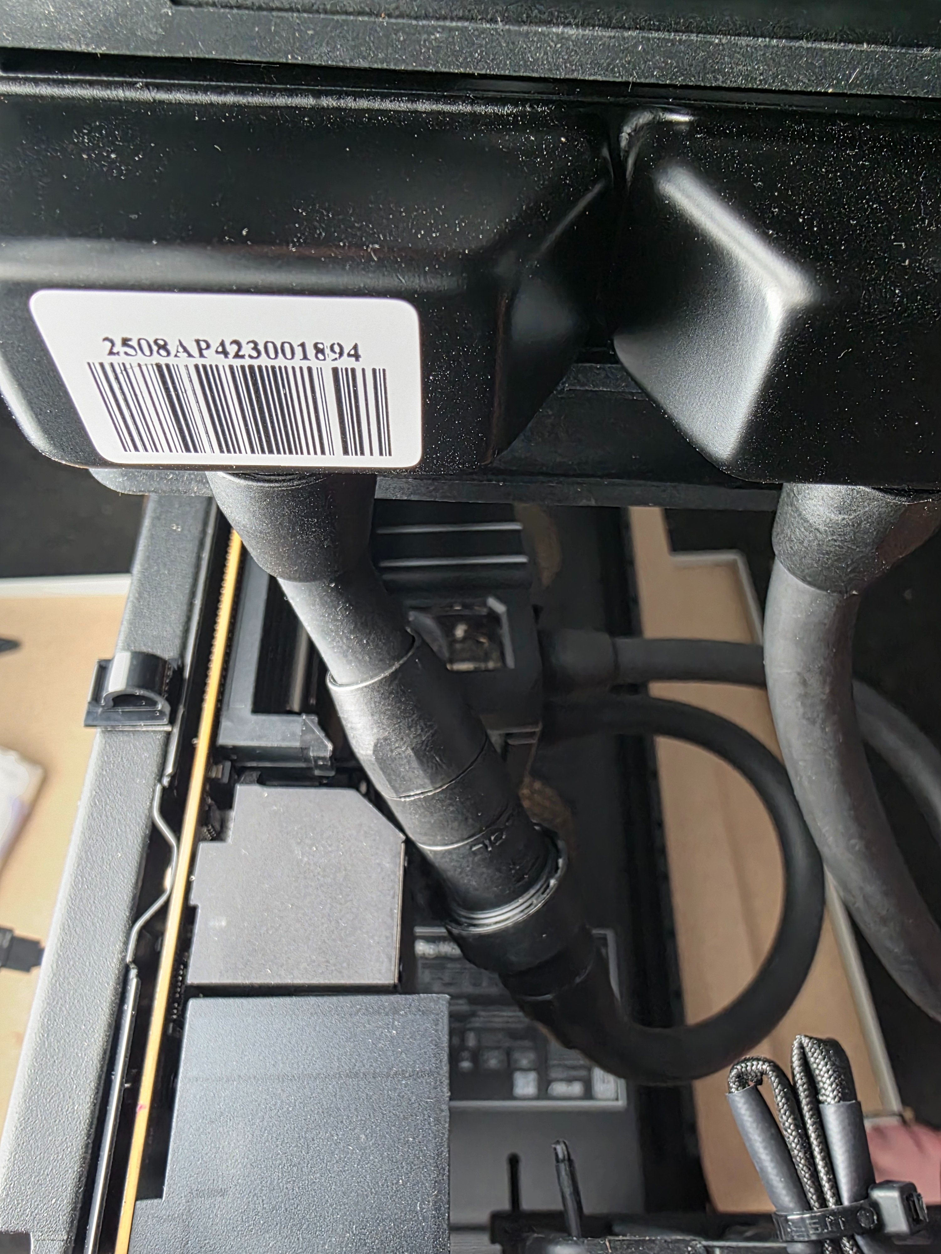

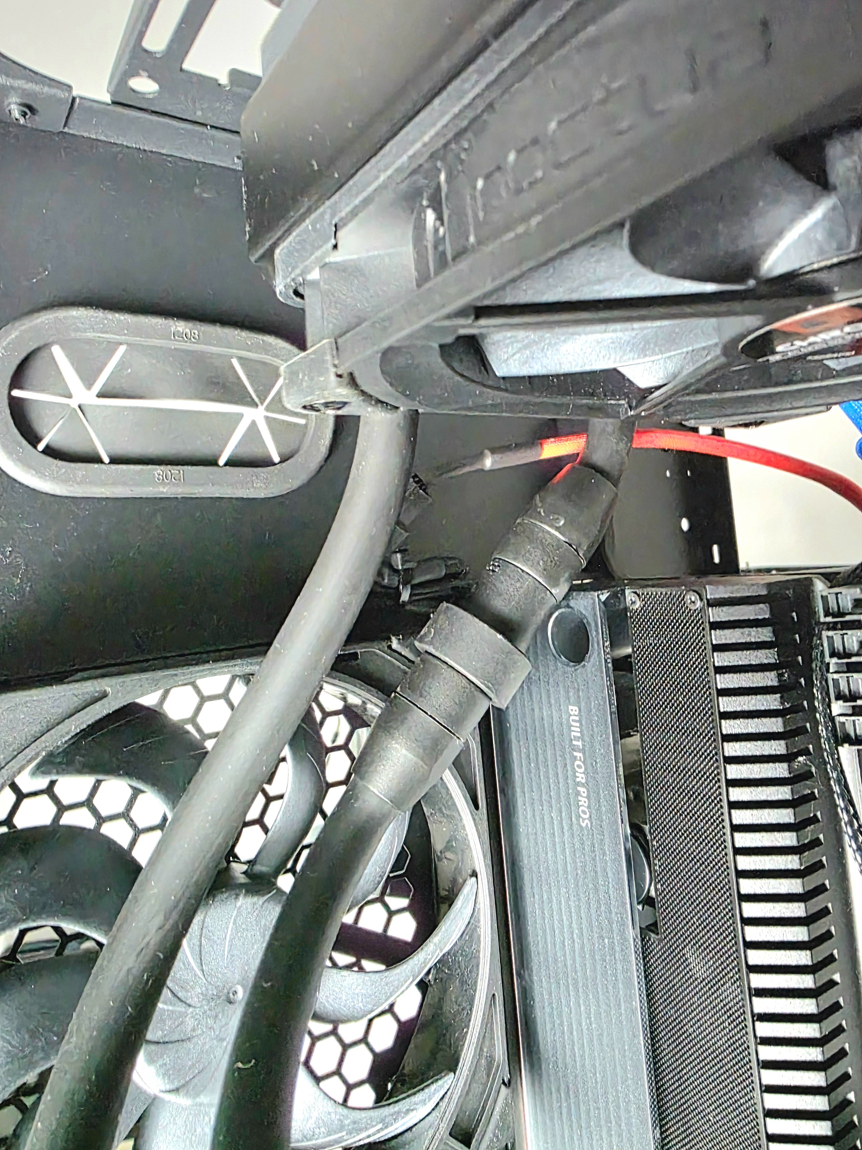

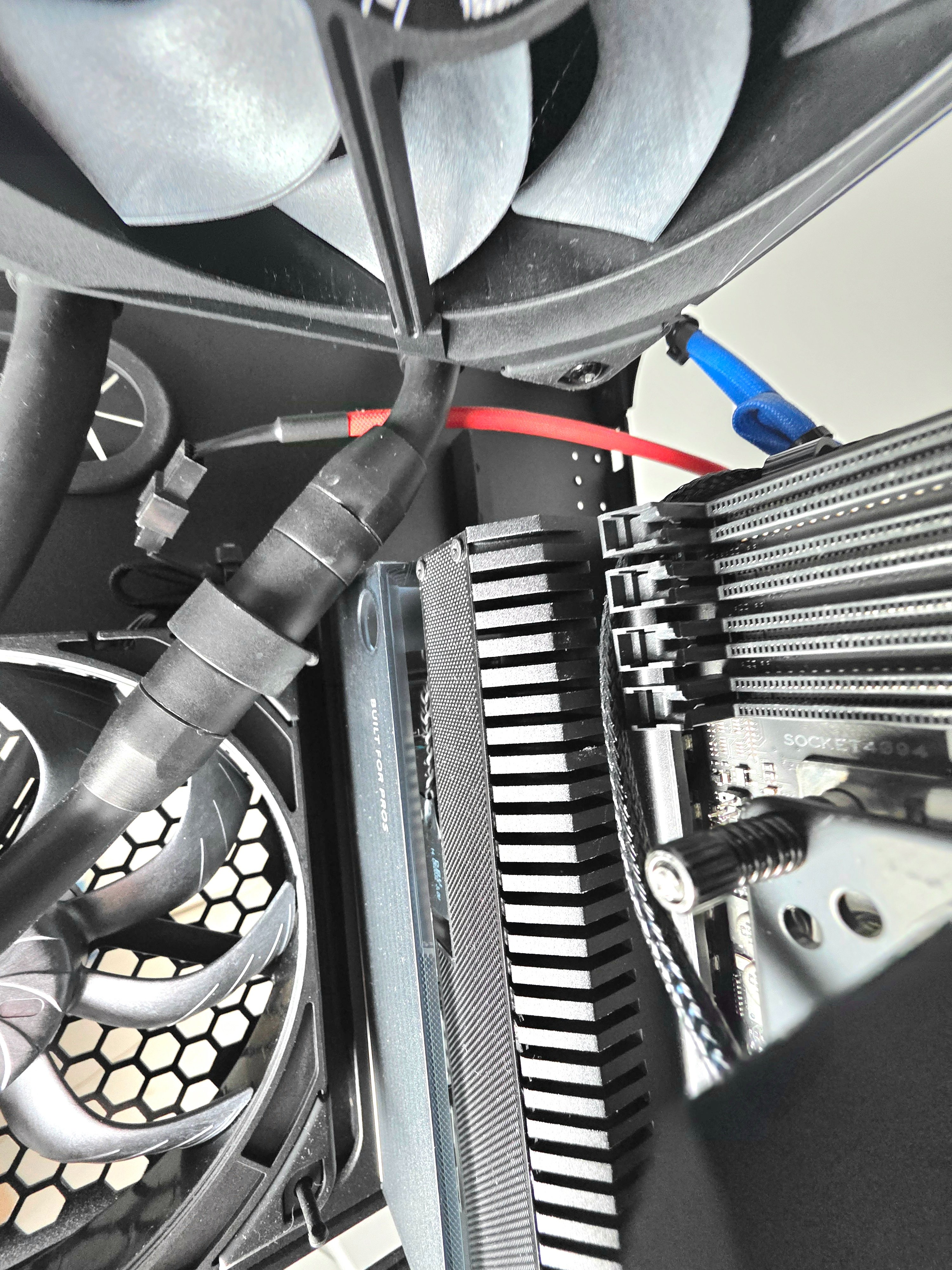

ich habe jetzt die aio-leitungen wieder auf links gedreht (hinten uim gehäuse) wie ursprünglichg aber die aio auf der gehäuse -schiene insgesamt weiter nach rechts verschoben, damit mehr platz für die aio leitungen da ist.
keine ahung, die leitungen scheinen immer noch verschoben zu sein, weil nun die entfernung zur cpu zu klein ist und diese verbogen werden müssen...siehe fotos...

Radiator umdrehen und die Schläuche von vorne führen? Also dort, wo keine Blenden oder hohe MB-Aufbauten nerven.

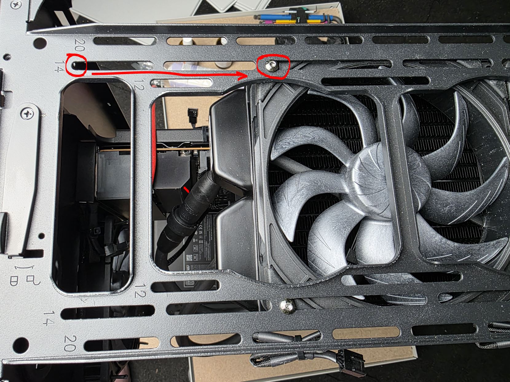

Sieht aus wie 13/10er Schlauch ohne Knickschutz :x. Da muss man immer aufpassen wegen Abknicken. Ich würde die AiO oben genau so in der Schiene hinschieben, dass der Schlauch halbwegs gerade nach unten verlaufen kann.
hatte ich probiert aber die entfernung zur cpu ist dann zu gross...die schläuche spannen dann. deshab versuche ich erstmal eine lösung mit den schläuschen auf der linke seite zu finden...

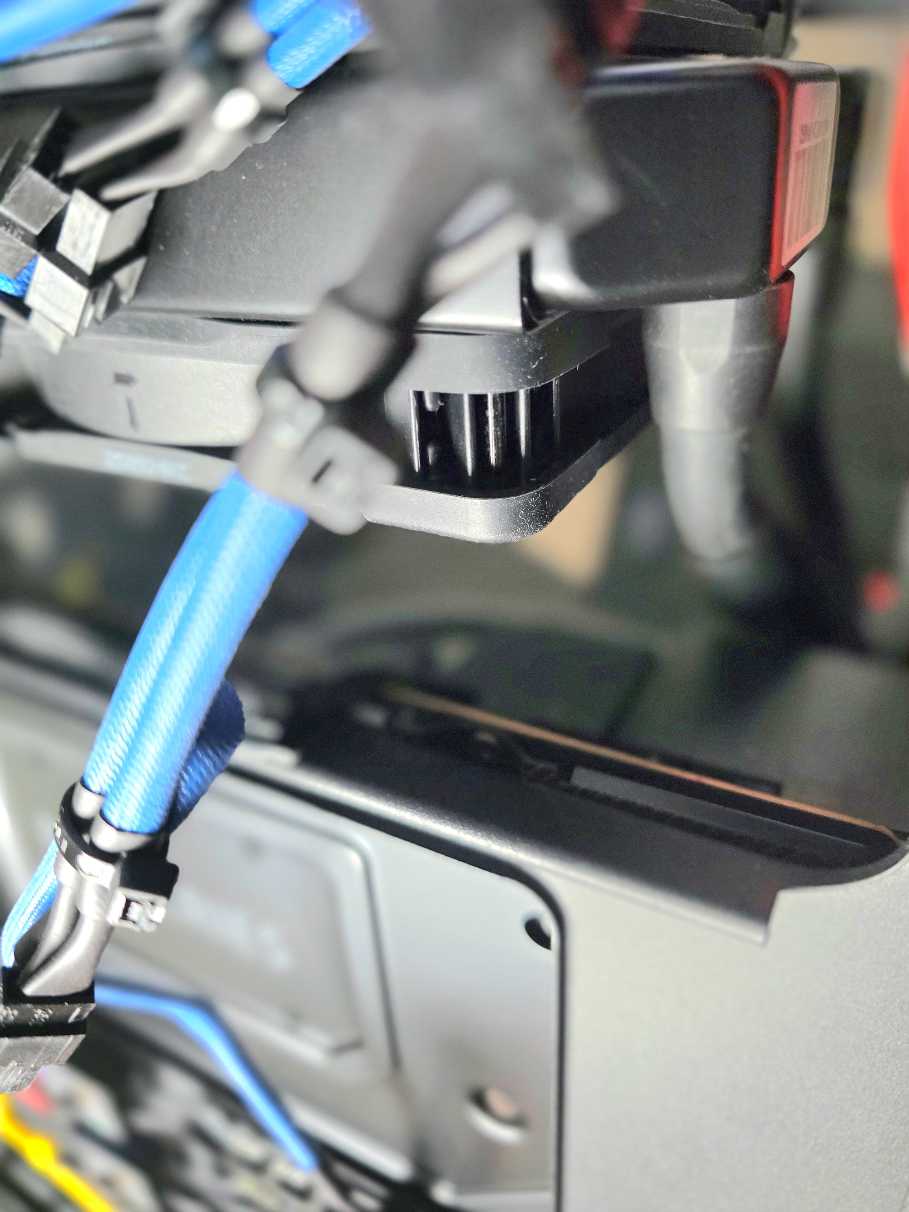

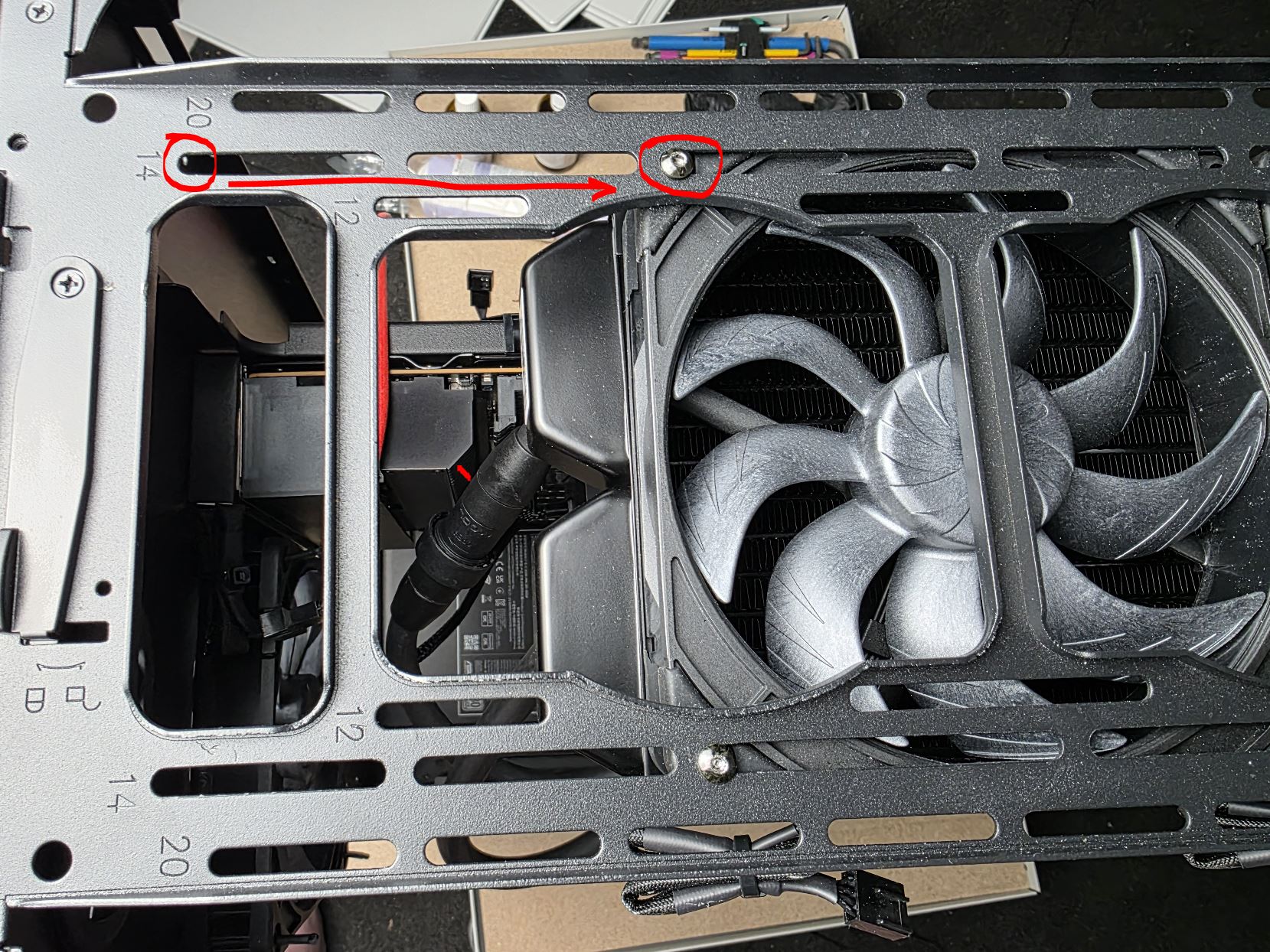

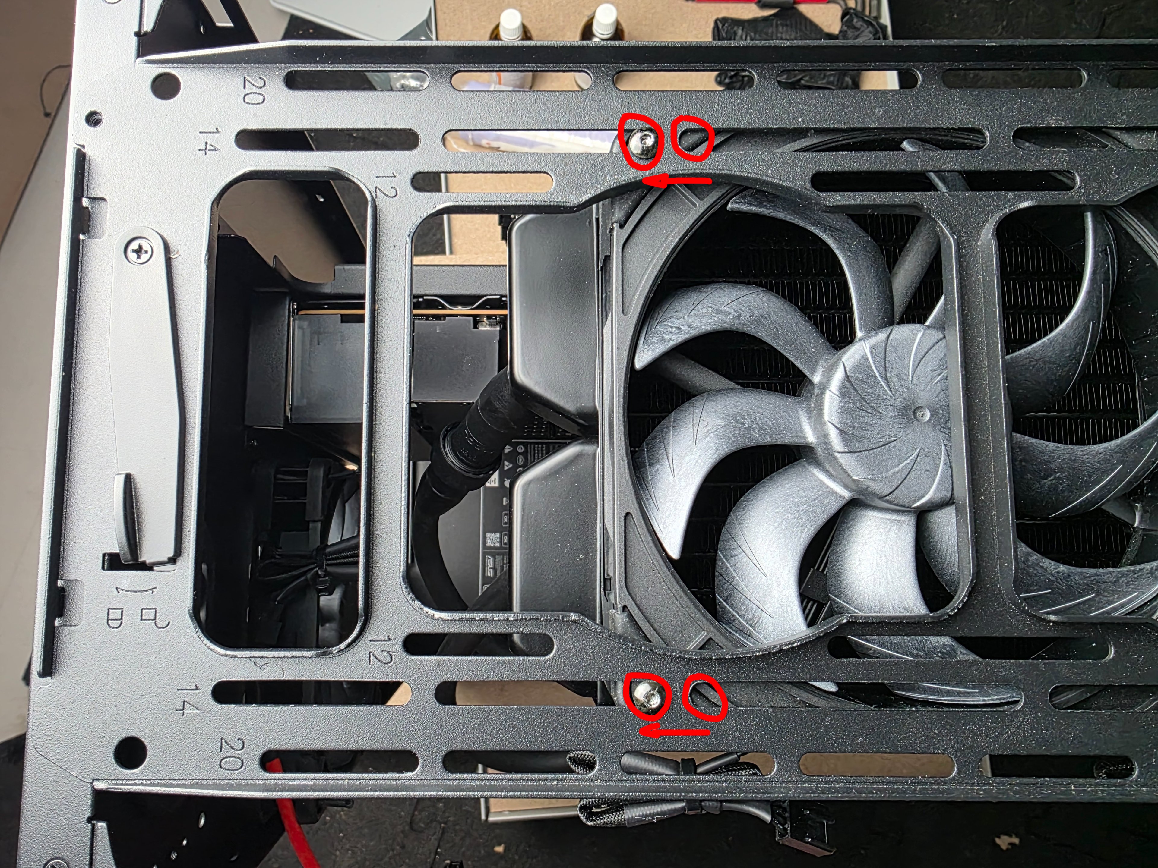

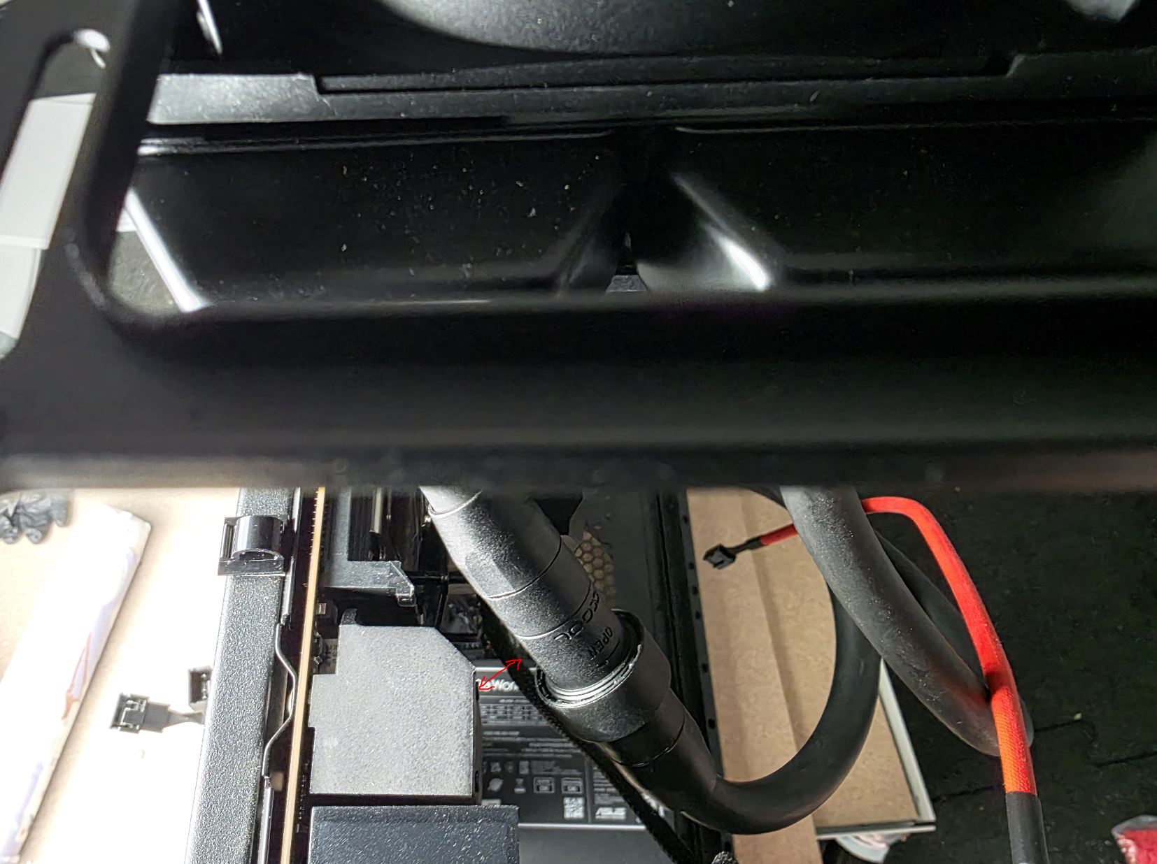

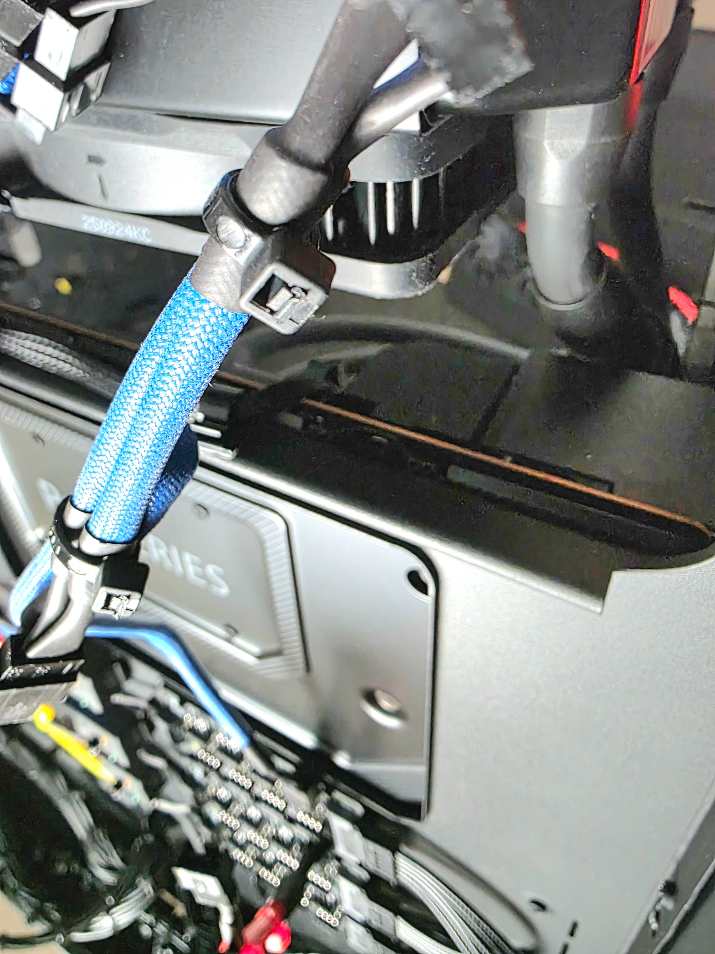

ich habe jetzt auf der 14-er schiehen die aio noch ein stück lach links verschoben...und den kühler nicht überkreuzt sondern nach vorne angebracht...so scheinen die kabel halbwegs gerade zu sein...obwohl im letzten bild zu sehen ist dass die aio insgesamt weiter nach hinten sein müsste ? was meint ihr ?

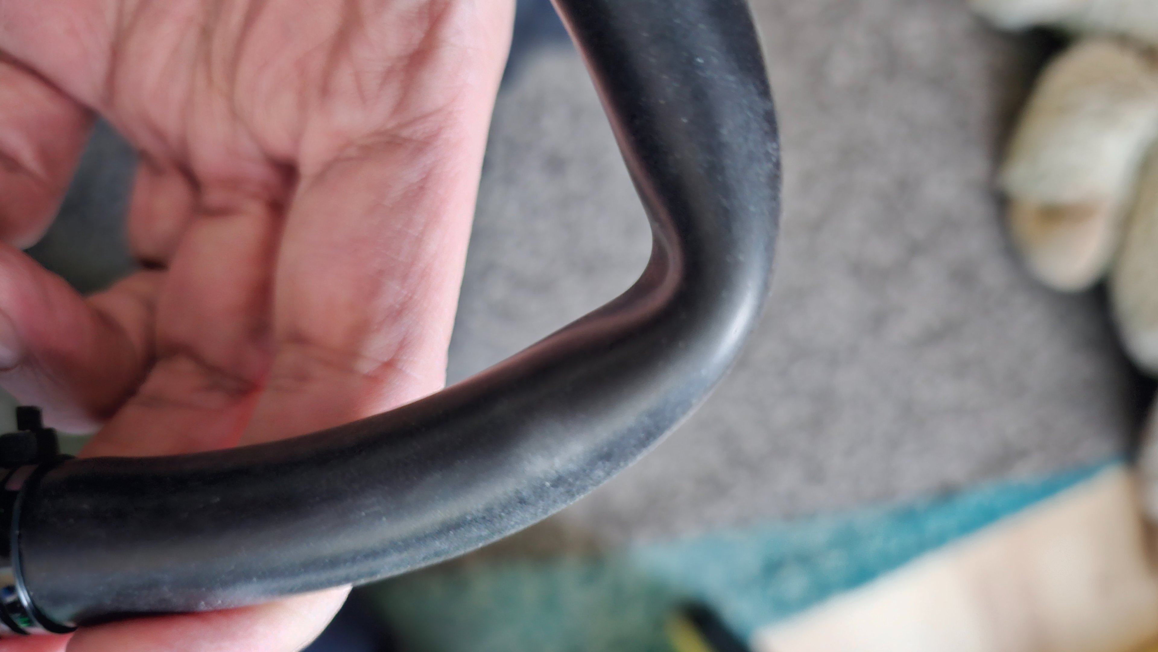

Diese Schlauch braucht keinen Knickschutz, da der Schlauch 13/7mm ist. Dadurch hat der Schlauch wie beim 16/10mm Schlauch 3mm Wandung.
@oskdueh

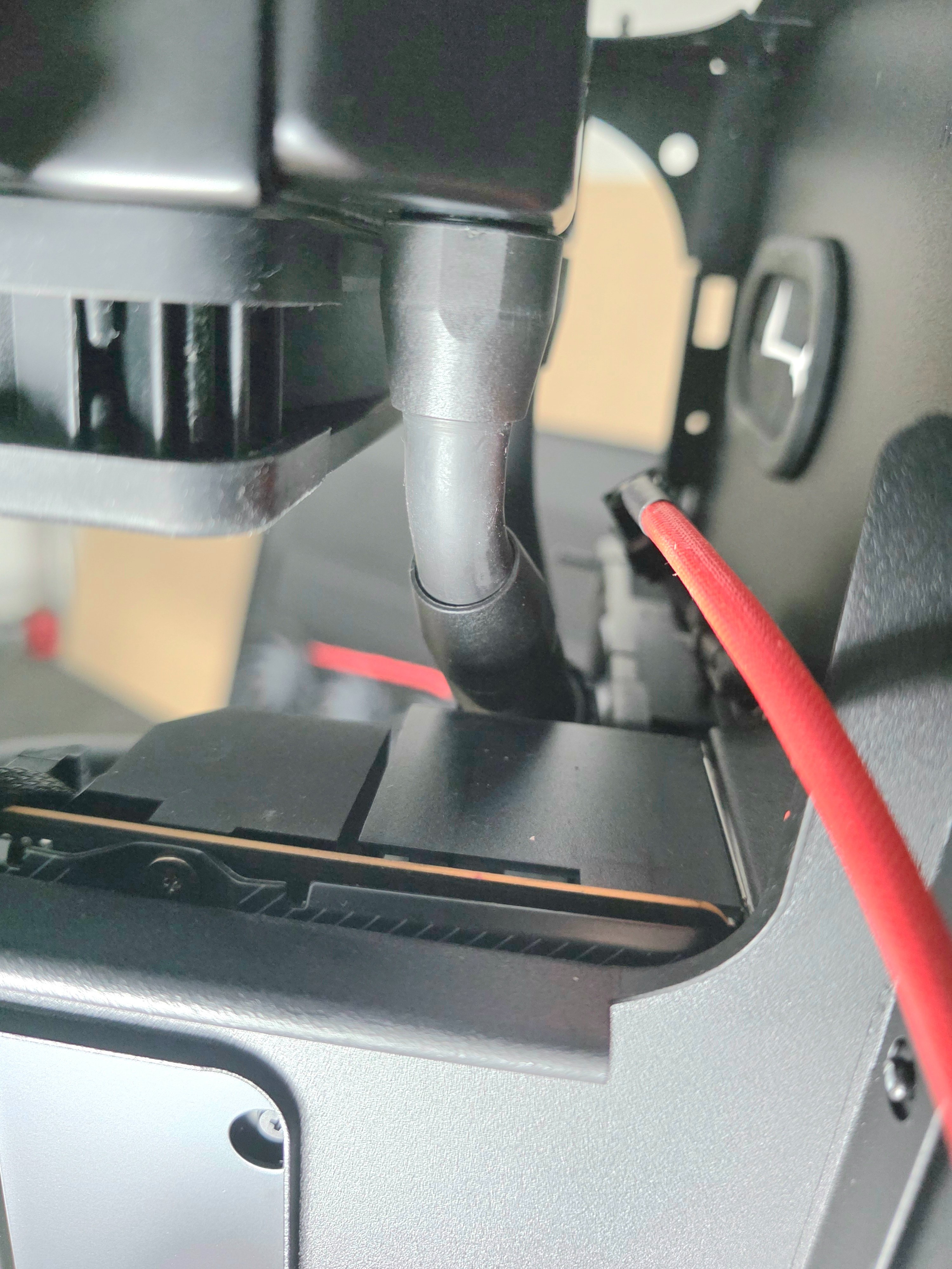

Kannst den Schlauch auch so lassen, knickt ja nicht ab. Andersrum wäre halt die Schnellkupplung nicht im Weg und würde nicht ganz so stark knicken. Aber wenn es andersherum gedreht nicht geht, lasse es so.
Stark geknickt sieht so aus und dann wäre es wieder was anderes.
Reaktionen: oskdueh

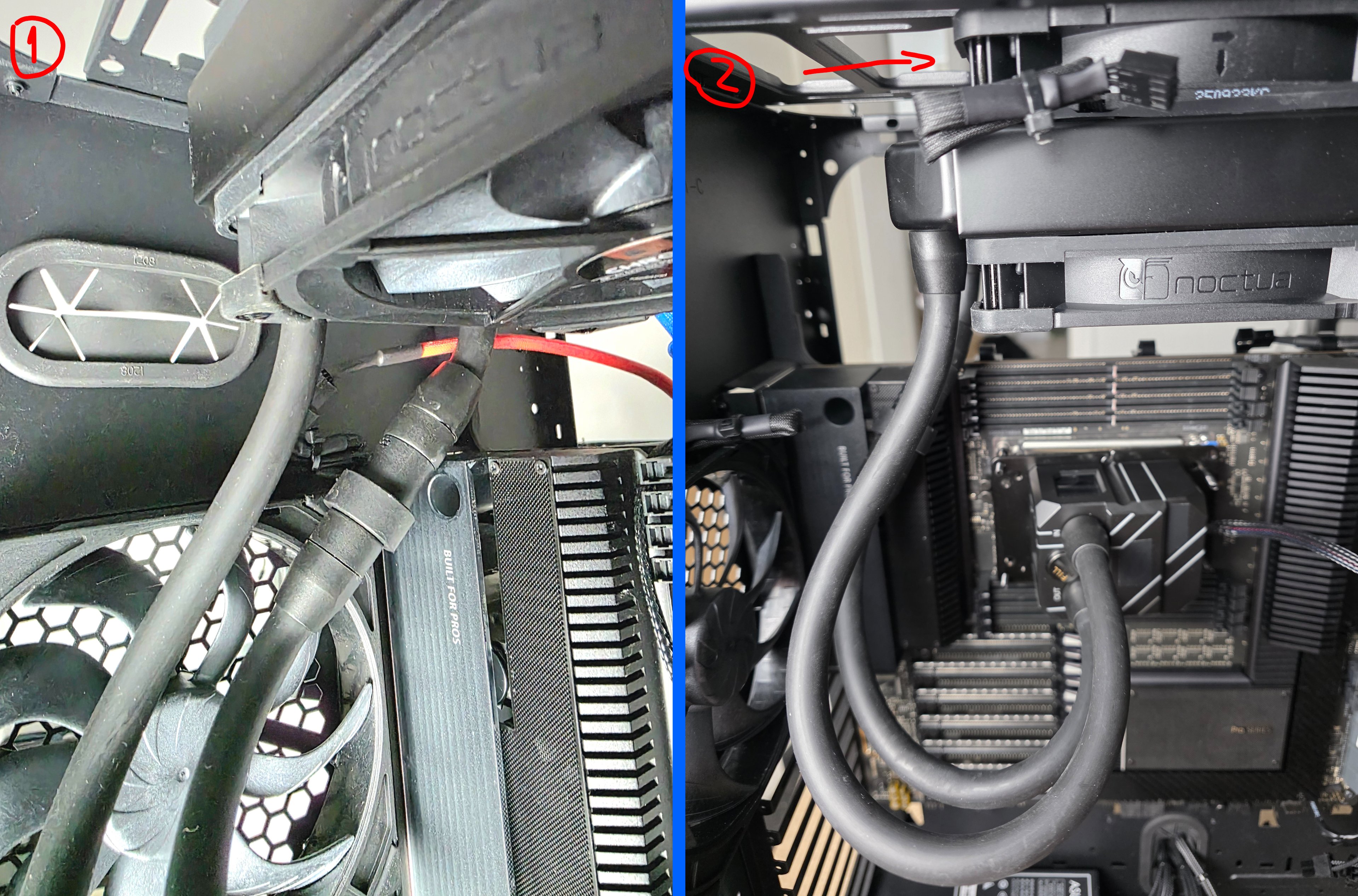

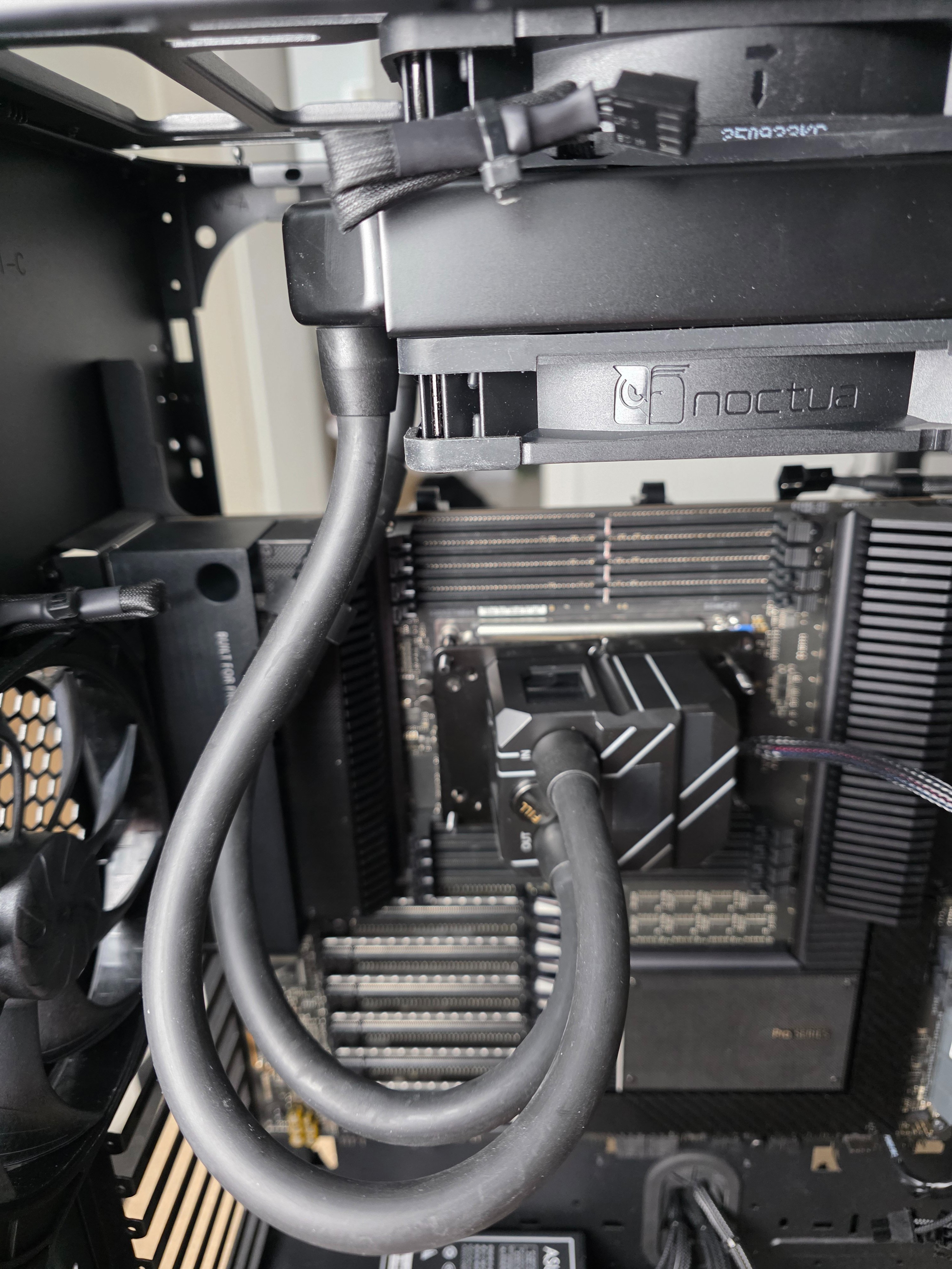

ich habe mal die aio auch umgedreht...der kühler geht dann nur so nach vorne weil sonst die zwei leitungen zu kurz sind...
also so geht nicht ? oder ist das grenzwertig ?
Reaktionen: LiniXXus
Ist die selbe Biegung. Nur diesmal zum Kühler hin. Würde ich so auch nicht verbauen. Lass ihn wie ursprünglich verbaut.
Reaktionen: oskdueh

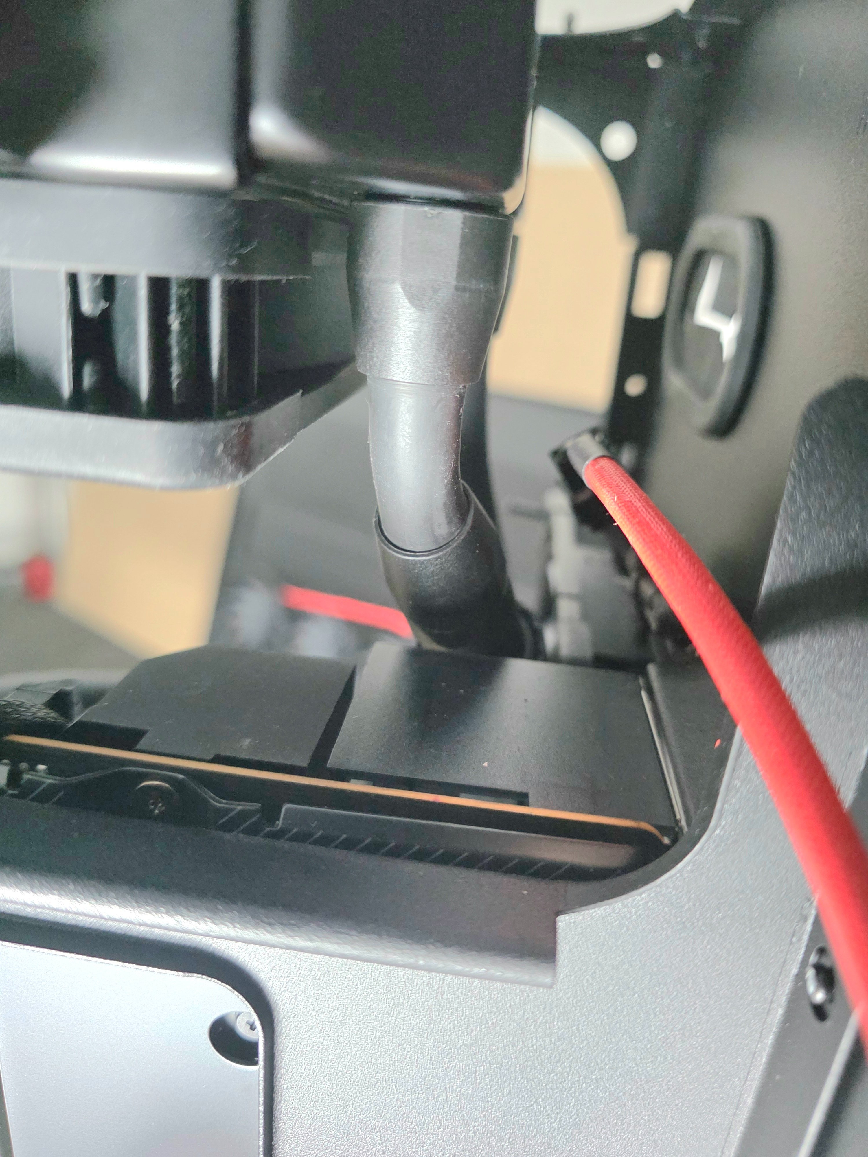

mir ging es nicht um den knicks sóndern um den dauerhaften druck auf dem verschluss beim radiator...der dadurch entsteht...das ist zwar eine fertige aio und keine selbst zusammengenaute aber ...meinst du nicht dass irgendwann der verschluss vom radiator rausspringt ?
bist du sicher ?
du meinst wie auf den fotos hier im allerersten post ?
so ?

Ist ein 1/4 Zoll Gewinde und der Schlauch ist auf einer Nut mit der Überwurfschraube eingeklemmt. Die bekommst du beide (fast) noch nicht mal mit Gewalt abgerissen.
Es gibt was Anschluß und Schlauch angeht keinen Unterschied zu einer custom Wakü. Das Rad hat hier Alphacool für AIOs nicht neu erfunden. Die AIOs besteht mit Alphacool aus Bauteile einer custom Wakü. Nur der Kühler ist mit Pumpe extra für die AIO entwickelt worden.
also foto 1 wie rusprünglich ist ok ja ?
nicht foto 2 wo ich den radiator ein wenig nach rechts insgesamt verschoben hatte...
Wie auf Bild 2 steht es etwas besser aus. Da knickt der Schlauch etwas weniger ab, da er nicht mit auf der IO-Blende mit aufliegt.
Ja

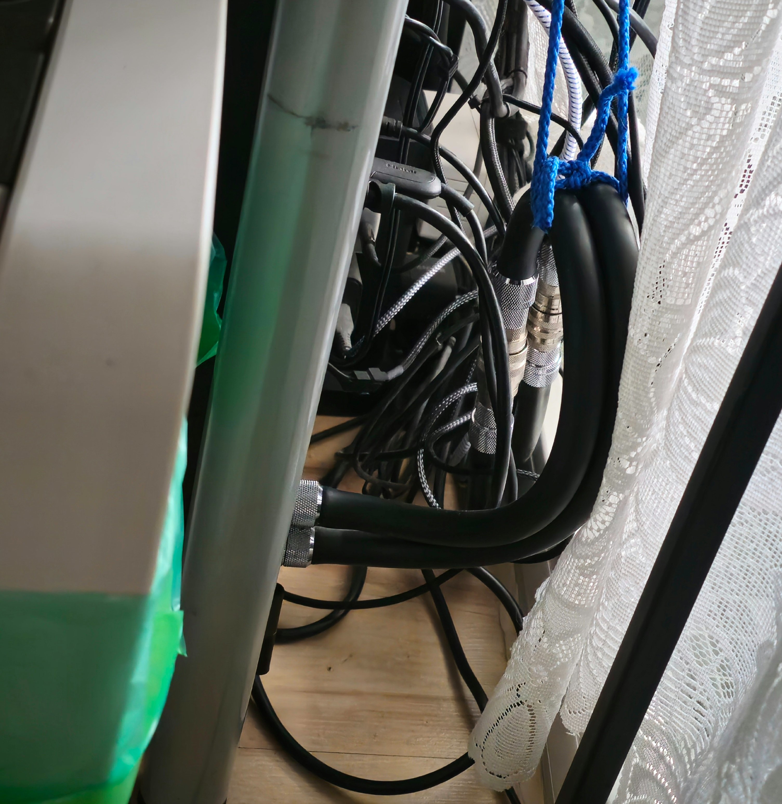

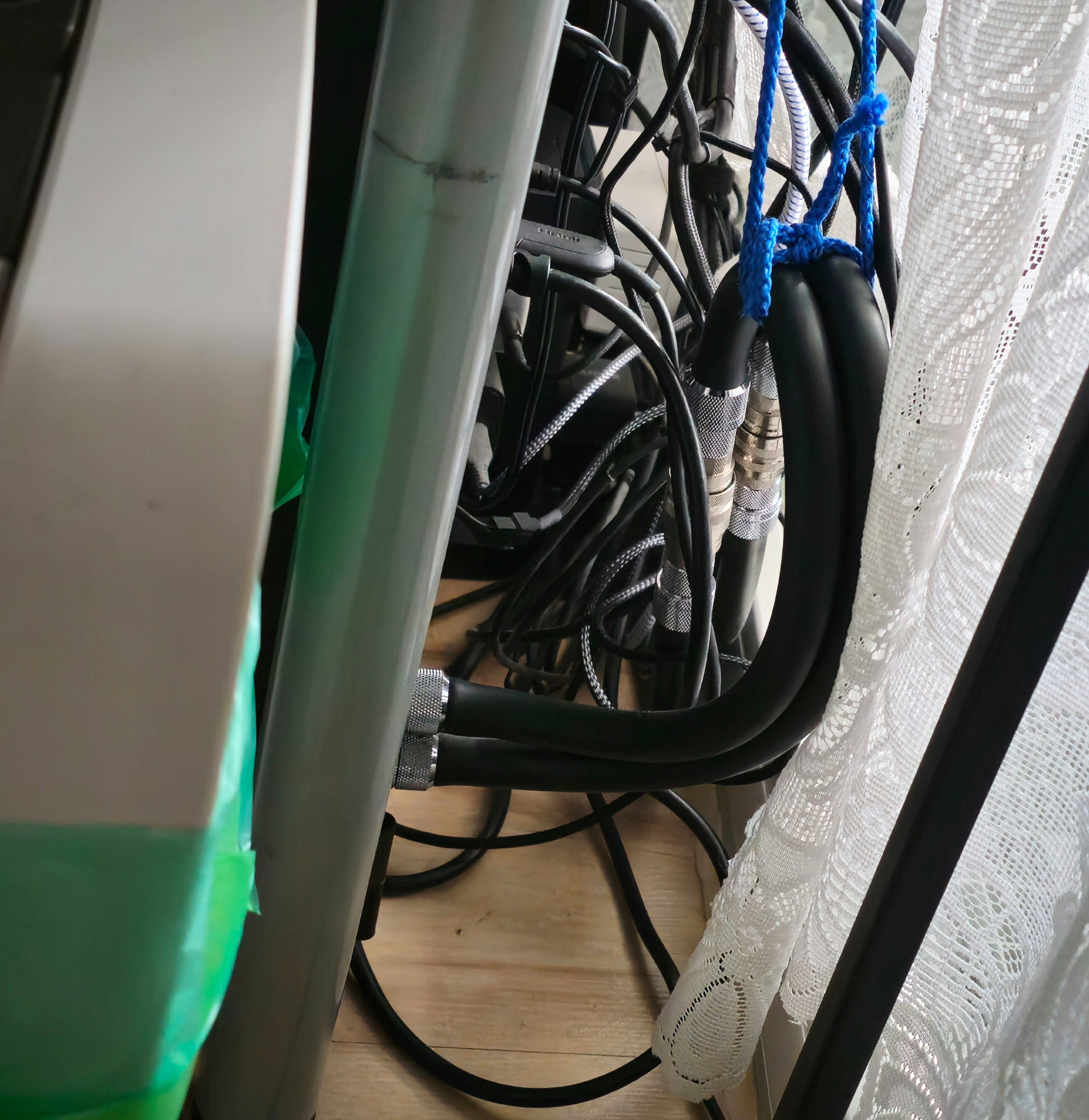

Die Schläuche und die Anschlüsse machen eigenes mit. Schau dir mal an wie meine zwei Schläuche von Rechner zum Mora verlaufen.
Auf meinem Bild oben, wo der Schlauch stark geknickt ist, musste ich auch mit Kraft zusammendrücken. Denn so leicht knickt dieser Schlauch nicht ab.
