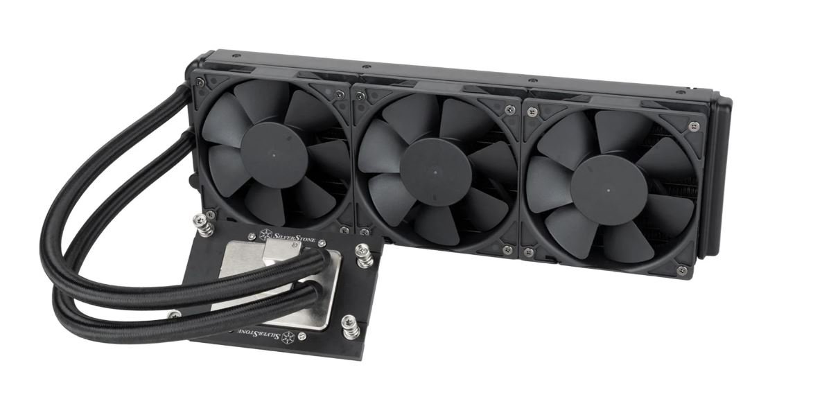

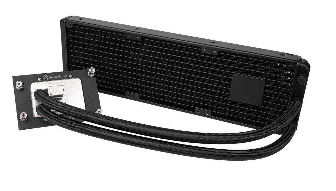

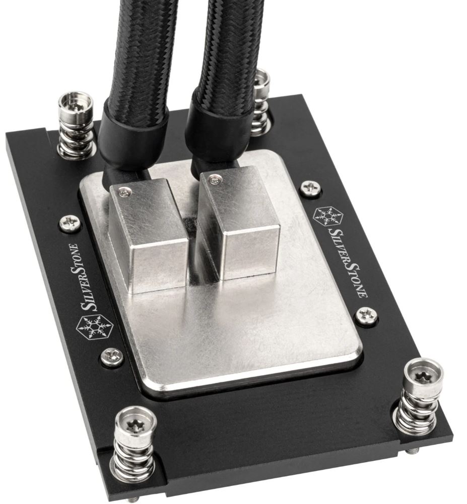

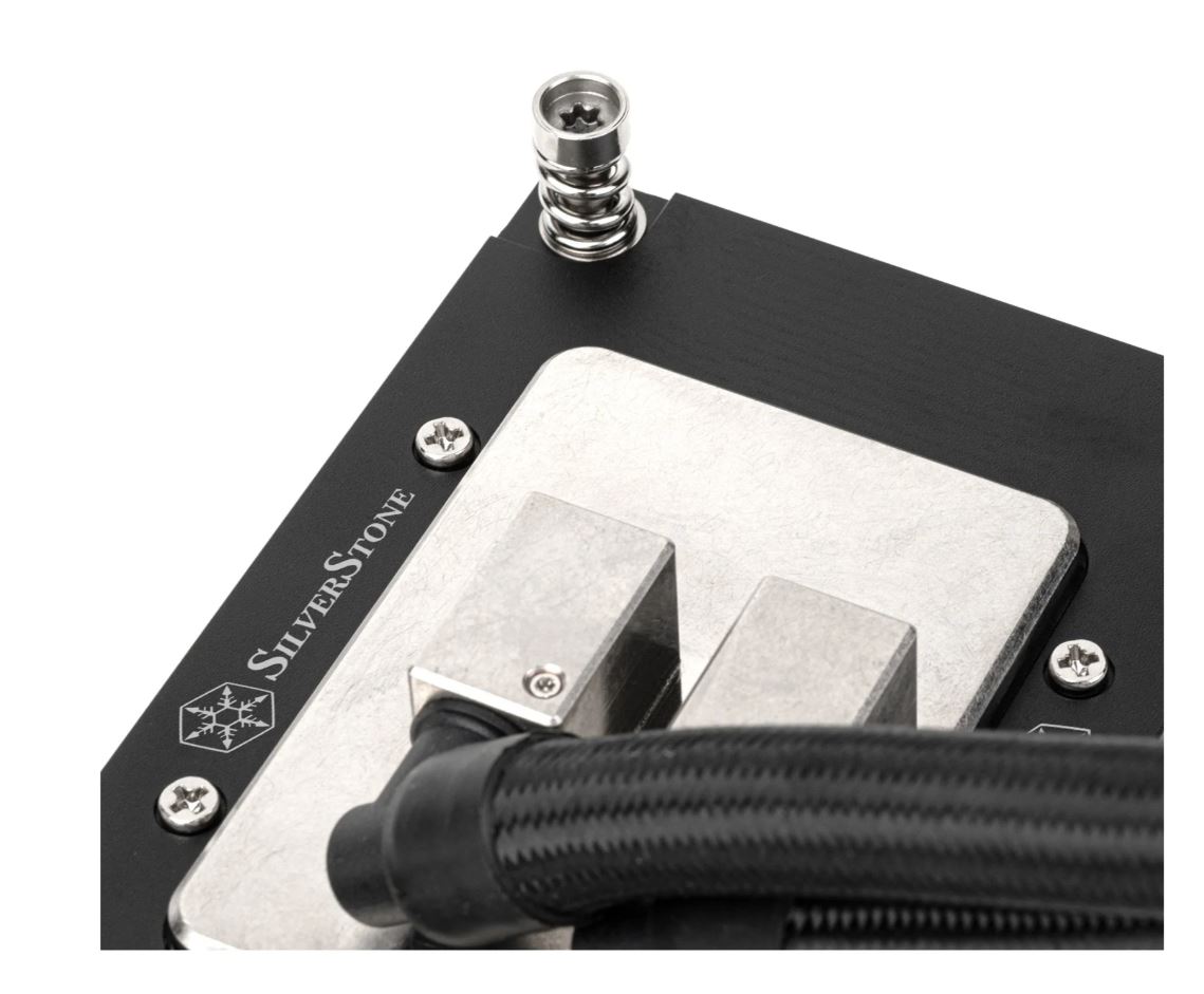

Hallöchen, oder ich sende das Mistviech einfach zurück und gewähre einer anderen cpu-aio den Vorzug :-))))
Zb der Silverstone XE360-TR5. Was meint Ihr ? :-))) Die hat nämlich sehr smarte und biegsamere und gesleavte Schläuche...
Vorteile:
1) biegsamere und geschmeidigere leitungen
2) die pumpe ist im radiator verbaut und nervt nicht auf dem kühler rum
3) sieht qualitativ wertiger aus als die aio von alphacool
4) Wärmeleitpaste ist gleich aufgetragen auf dem Kühler.
Nachteile:
1) Höherer Preis: ca 100 Eur

oskdueh schrieb:
  1. Zb der Silverstone XE360-TR5. Was meint Ihr ? :-))) Die hat nämlich sehr smarte und biegsamere und gesleavte Schläuche...
Unter dem gesleevten Schlauch kann nicht ersehen werden, was für ein Schlauch verwendet wurde. PVC ist etwas biegsamer, aber hier wird sich auch Weichmacher mit herauswaschen und den Kühler verstopfen. Der Schlauch soll dann auch nicht knicken und daher wird ggf. auch der Schlauch gesleevt. Wird manchmal auch als Knickschutz verwendet.

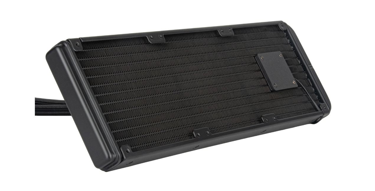

Hat nur optische Unterschiede und keinerlei Vorteile. Eine festverbaute Pumpe erzeugt immer Resonanzen, die immer mit abgegeben werden. Ob das nun auf dem Mainboard oder Radiator geschieht, spielt im Grunde keinerlei Rolle.
Finde ich nicht, aber das ist nur meine Meinung dazu.

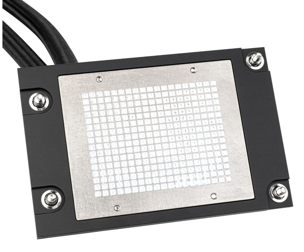

Wow, das ist schwierig, eine Wärmeleitpaste auftragen zu können. :D
Kannst dir auch PTM Pad kaufen, dann muss keine WLP aufgetragen werden.
[Leserartikel] PTM7950 - Die kleine Wärmeleitevolution im Test
Alphacool verwendet einen EPDM Schlauch, damit er mit 13/7 nicht abknicken und sich auch kein Weichmacher herauswaschen kann. Ein EPDM Schlauch hat eine gewisse Konsistenz und das liegt am Material und nicht an Alphacool.

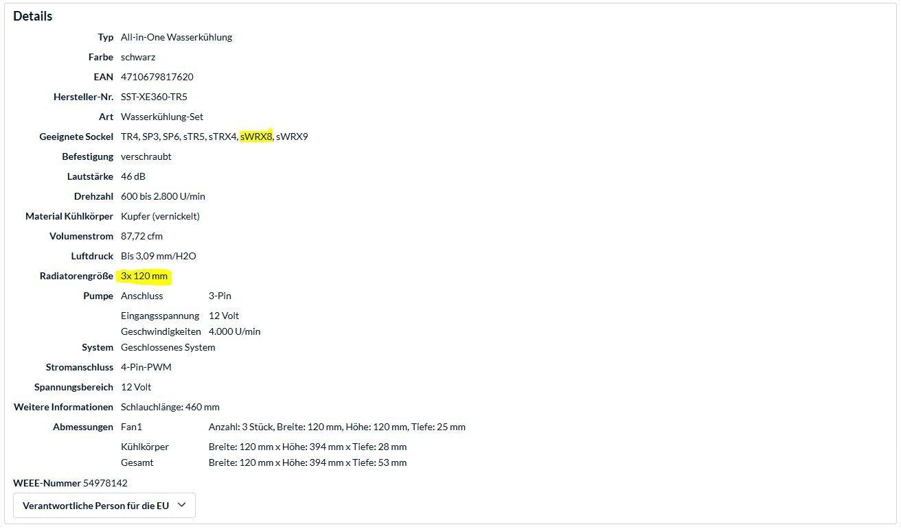

Fragen oder Nachteile:
  1. Radiator aus Aluminium.
  2. Mit dem Schlauch ist nicht ersichtlich, was für ein Material verwendet wurde.
  3. Wie lässt sich Kühlflüssigkeit nachfüllen?
Aluminium im selben Kreislauf reagiert chemisch mit dem Messing/Kupfer im Kühler und lässt es mit der Zeit oxidieren. Der Korrosionsschutz in der Kühlflüssigkeit zieht diesen Vorgang nur etwas heraus und kann es nicht ganz verhindern.
Reaktionen: oskdueh
