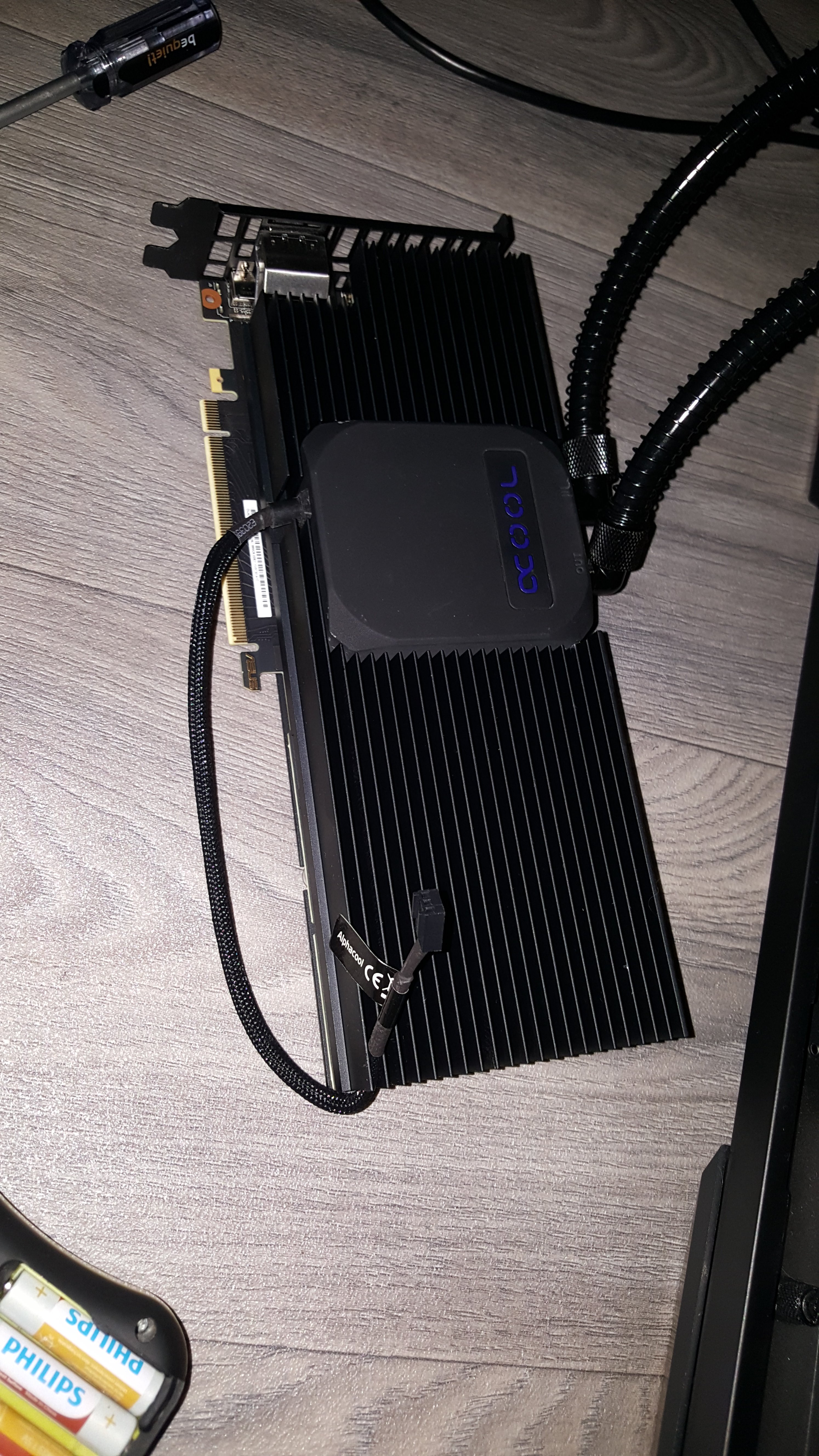

Hallo zusammen ich hab ein problem und zwar hab ich den kühler auf der rtx 2080 und sobald ich ein benchmark laufen lasse geht die temp direkt auf 80°c grad warm. Ich weiss aber aich nicht wo ich den kabel von der Pumpe am mainboard anschliessen muss? Kann mir einer dabei vielleicht helfen ?

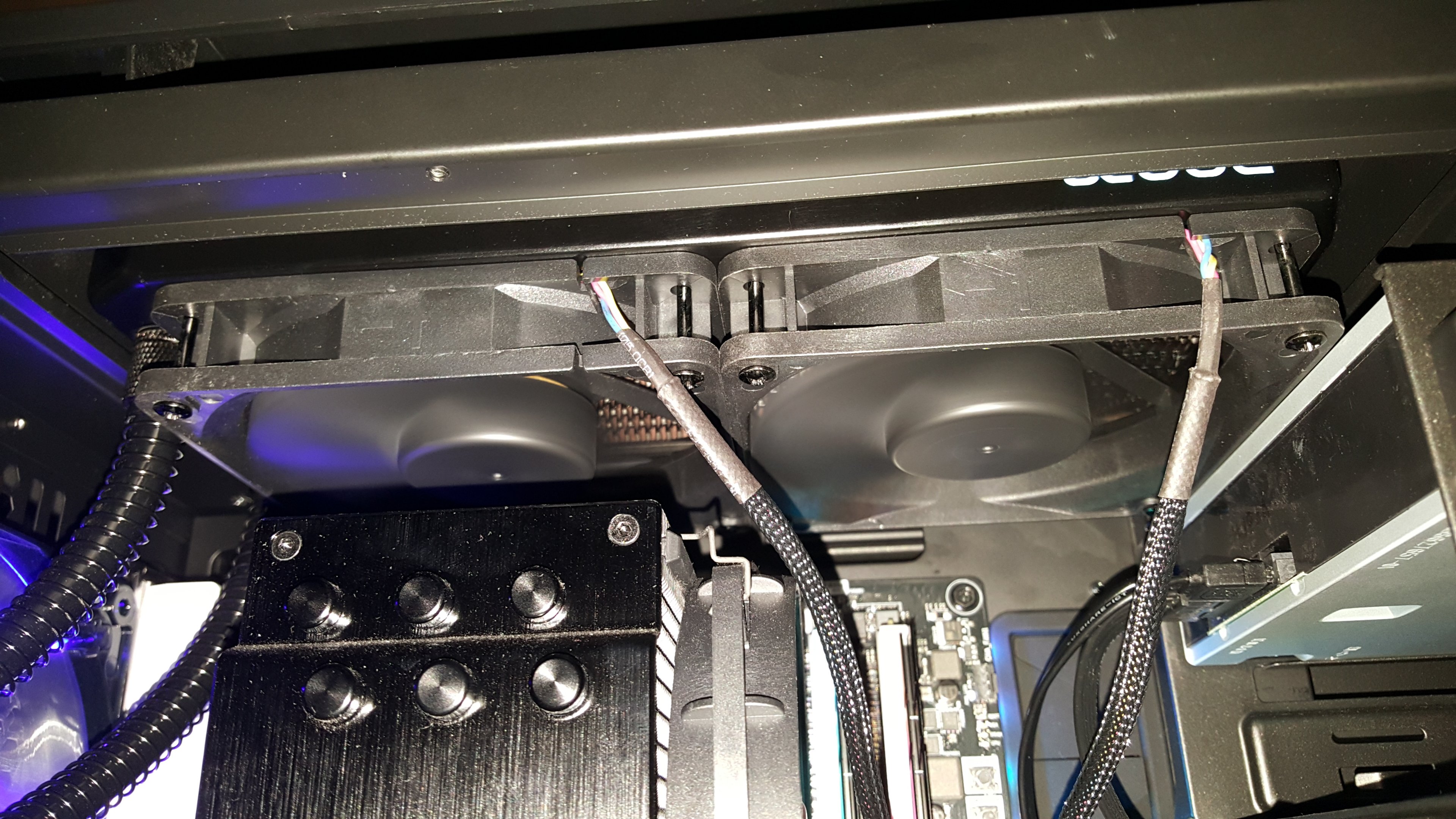

Muss ich den am anschluss aio pumpe anschließen ? Und hab ich die lüfter auch richtig installiert oder muss das ganze andersherum ?
hab die pumpr über einen 3pin übers nt laufen
vieleicht wen du nüber board das macht den anschluss umstellen das nicht pwm läuft oder so
Sieht so in Ordnung aus. Warme Luft wird so durch den Deckel nach außen gedrückt. Pumpe an AIO PUMP anschließen und die Lüfter an Sysfan und dann entsprechend regeln. An cpu Fan hängt ja schon dein CPU Lüfter.

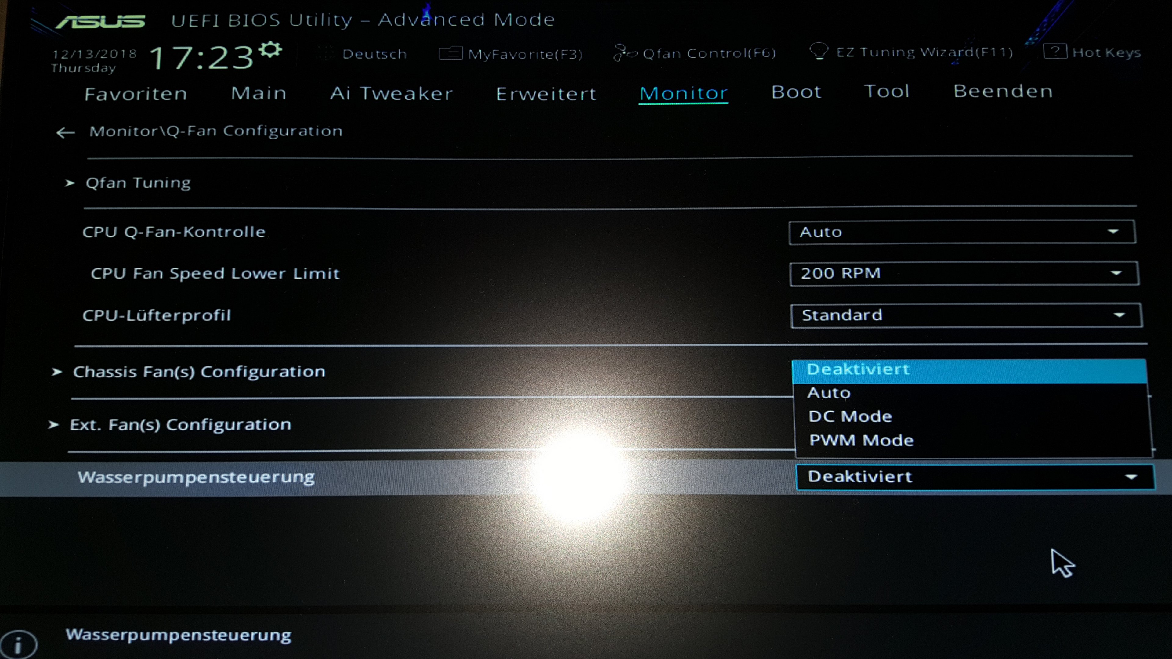

Vermutlich steht die Steuerung auf PWM.
Daher im BIOS auf Steuerung über Spannung umstellen und Vollgas
Okay das werdw ich gleich mal machen. Oder könnte es auch daran liegen das ich vielleicht zuwenig wmp drauf getan habe, das vielleicht kein kontakt besteht ?
Und wo sollte ich das den finden ?

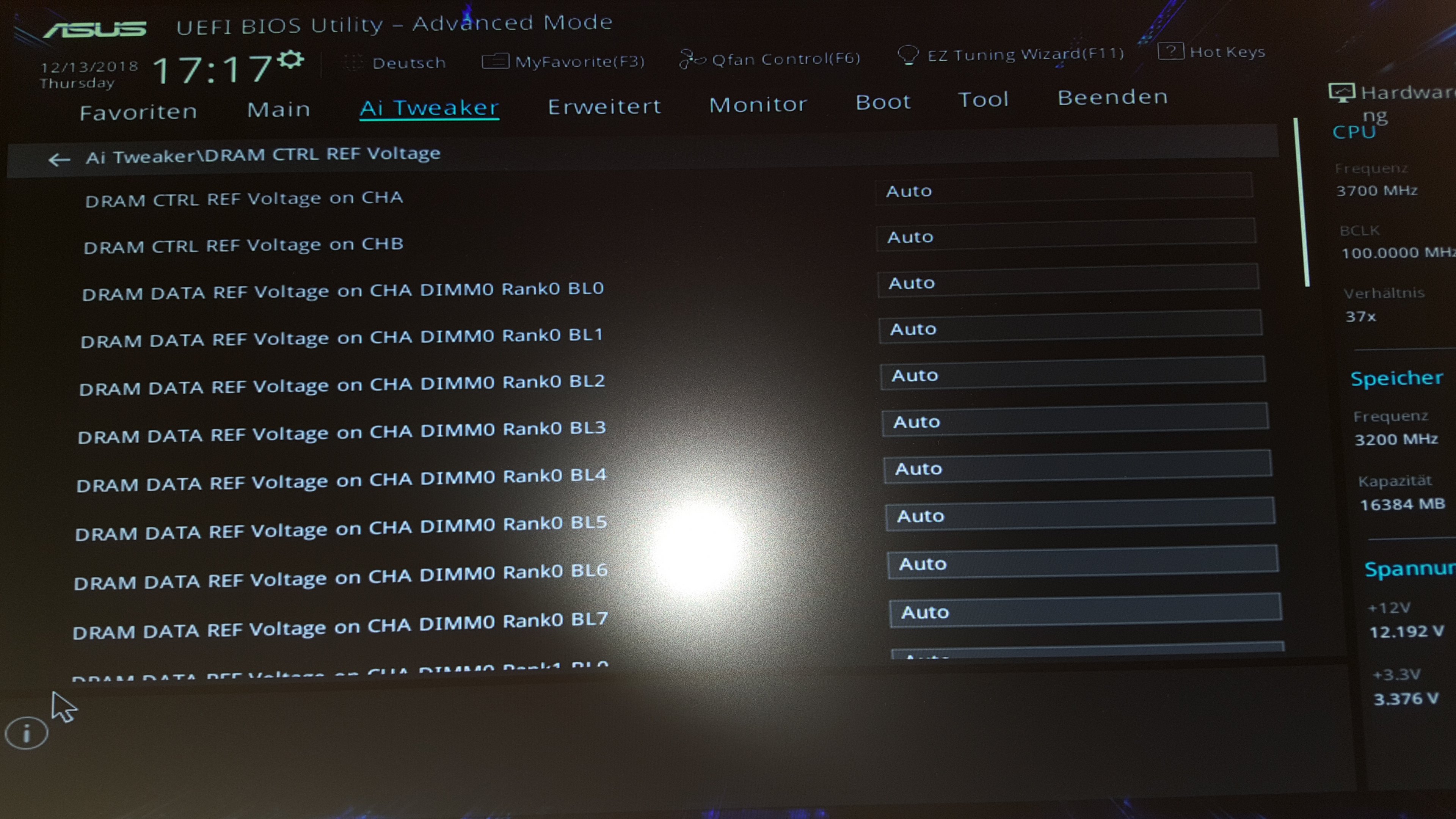

Und dann ?

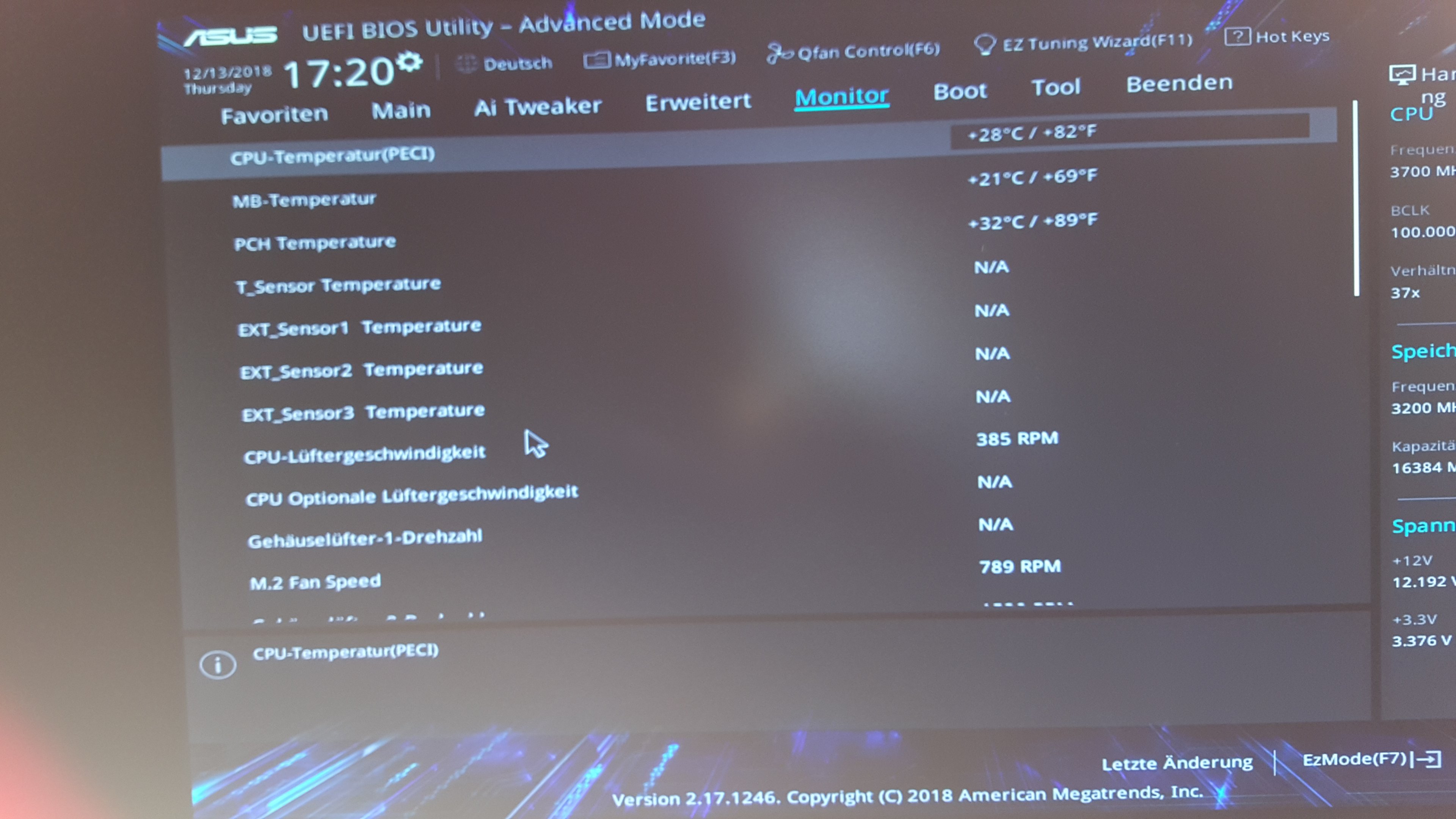

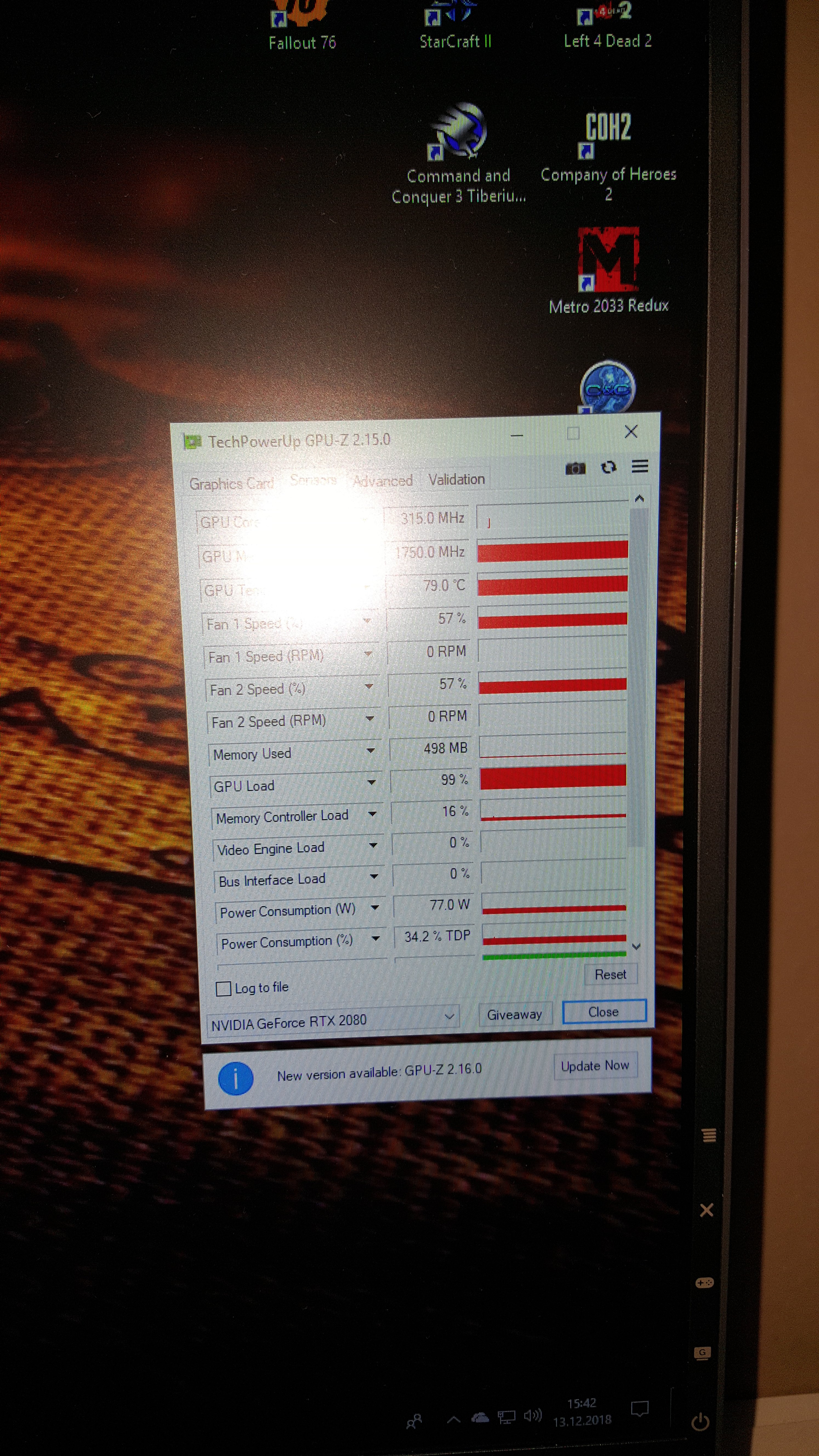

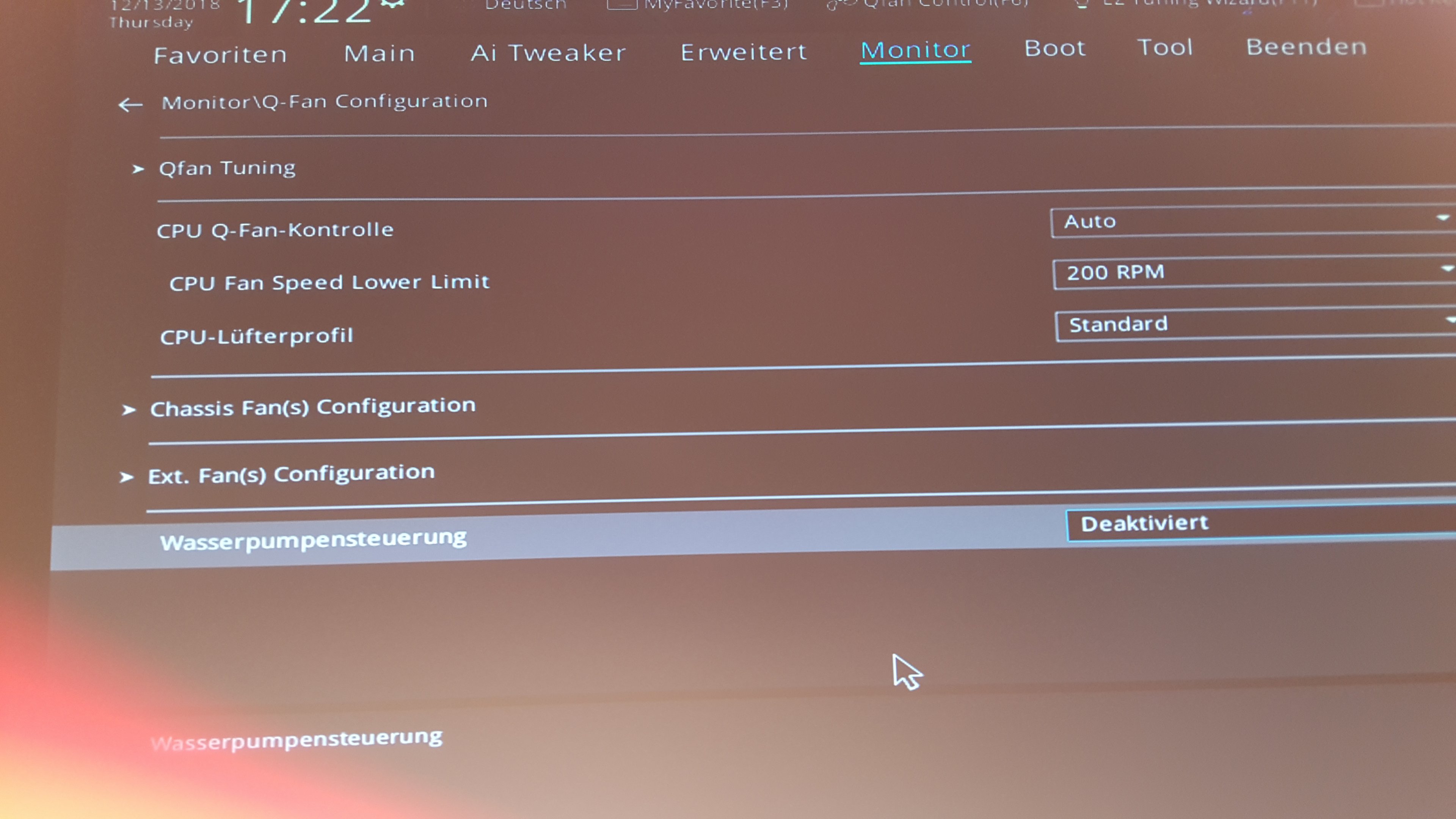

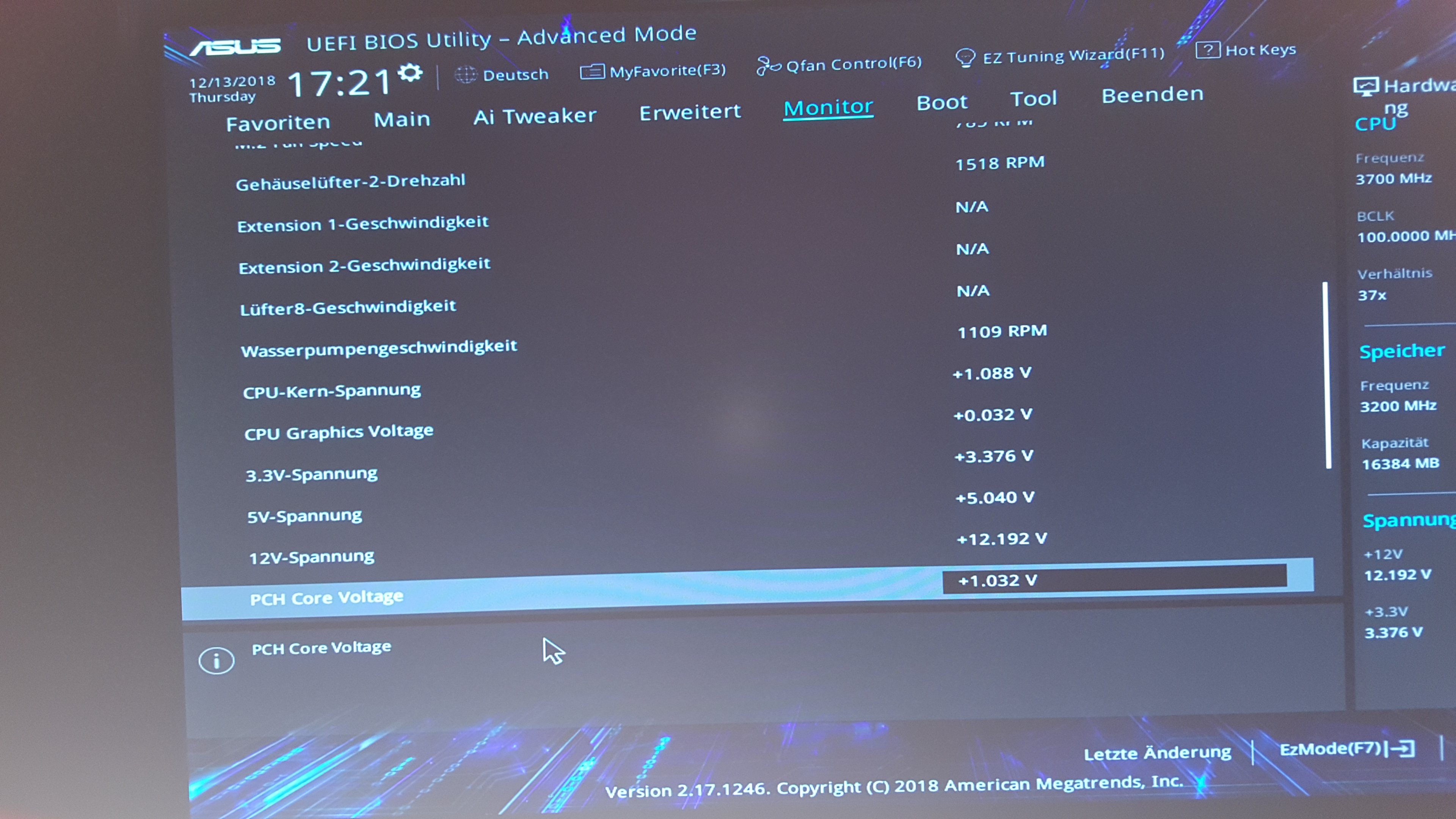

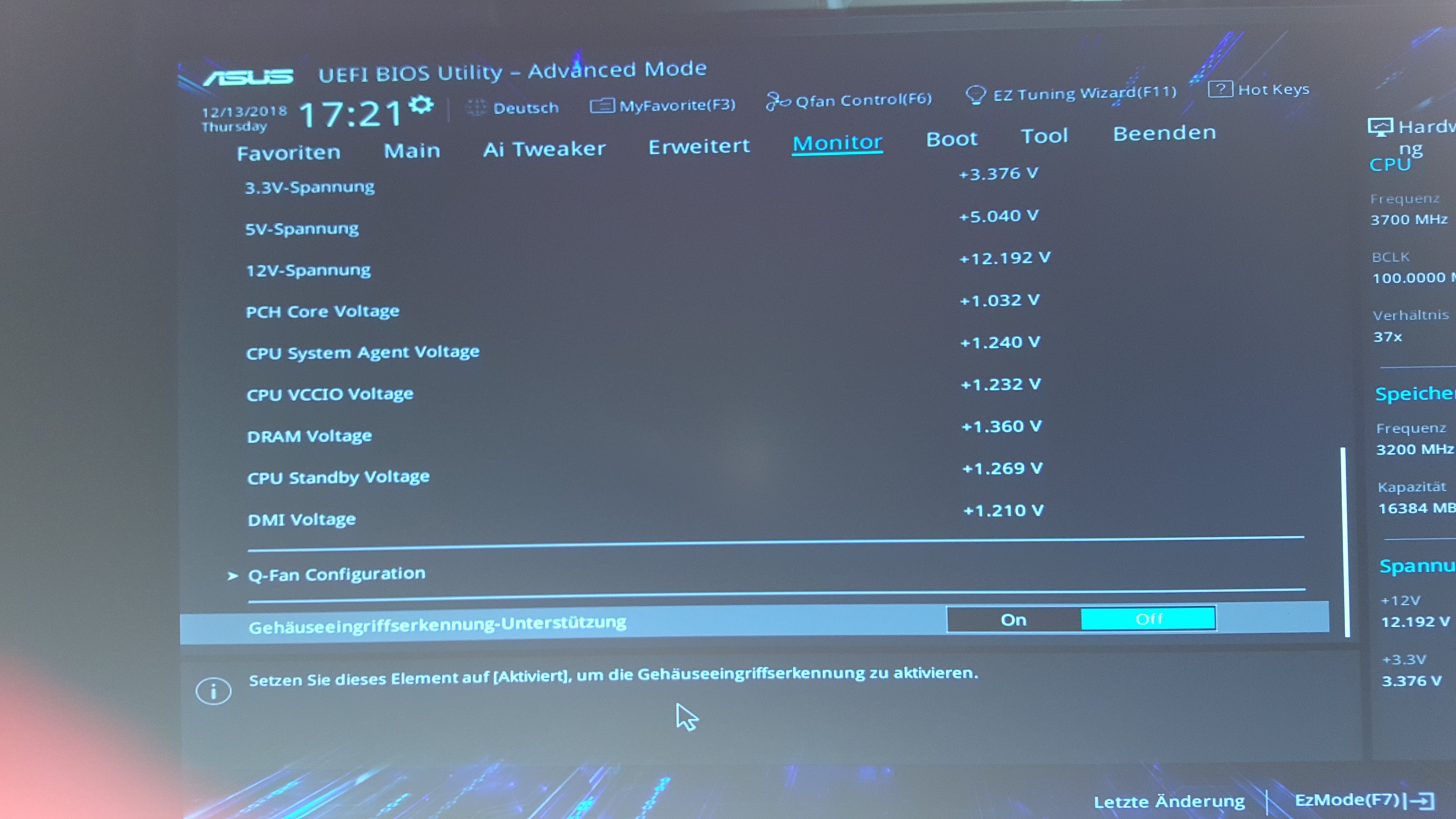

Hat leider alles nichts gebracht kann es vielleicht daran liegen das ich zu wenig wärmeleit paste benutzt habe ?
Taktet die GPU runter um die 80 Grad zu halten? Wird der Radiator warm? Vibriert die Pumpe? 1100 RPM scheinen mir recht wenig für die Pumpe, was ist die Maximaldrehzahl?
Foto von der finalen Einstellung?
