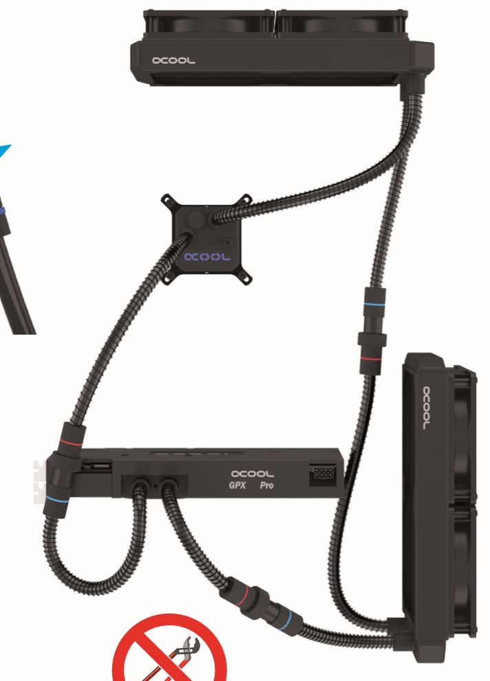

Der Hersteller Alphacool jedoch kombiniert diese beiden Kühler und hebt dann eine "Redundanz" hervor wenn eine Pumpe ausfällt... Von Alphacool aus gibt es da kein Problem. Die oben angeführten Probleme hier im Thread sind nur ausgedacht von den Beratern.

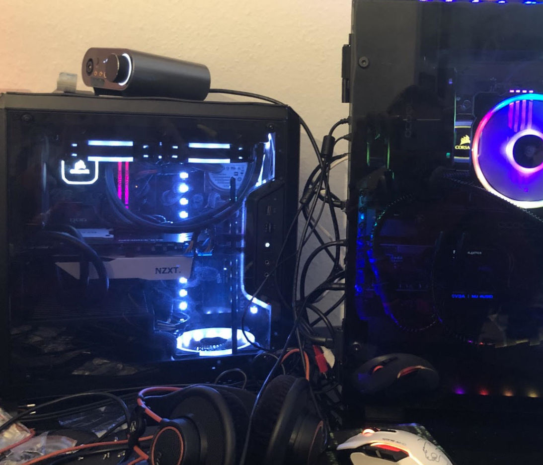

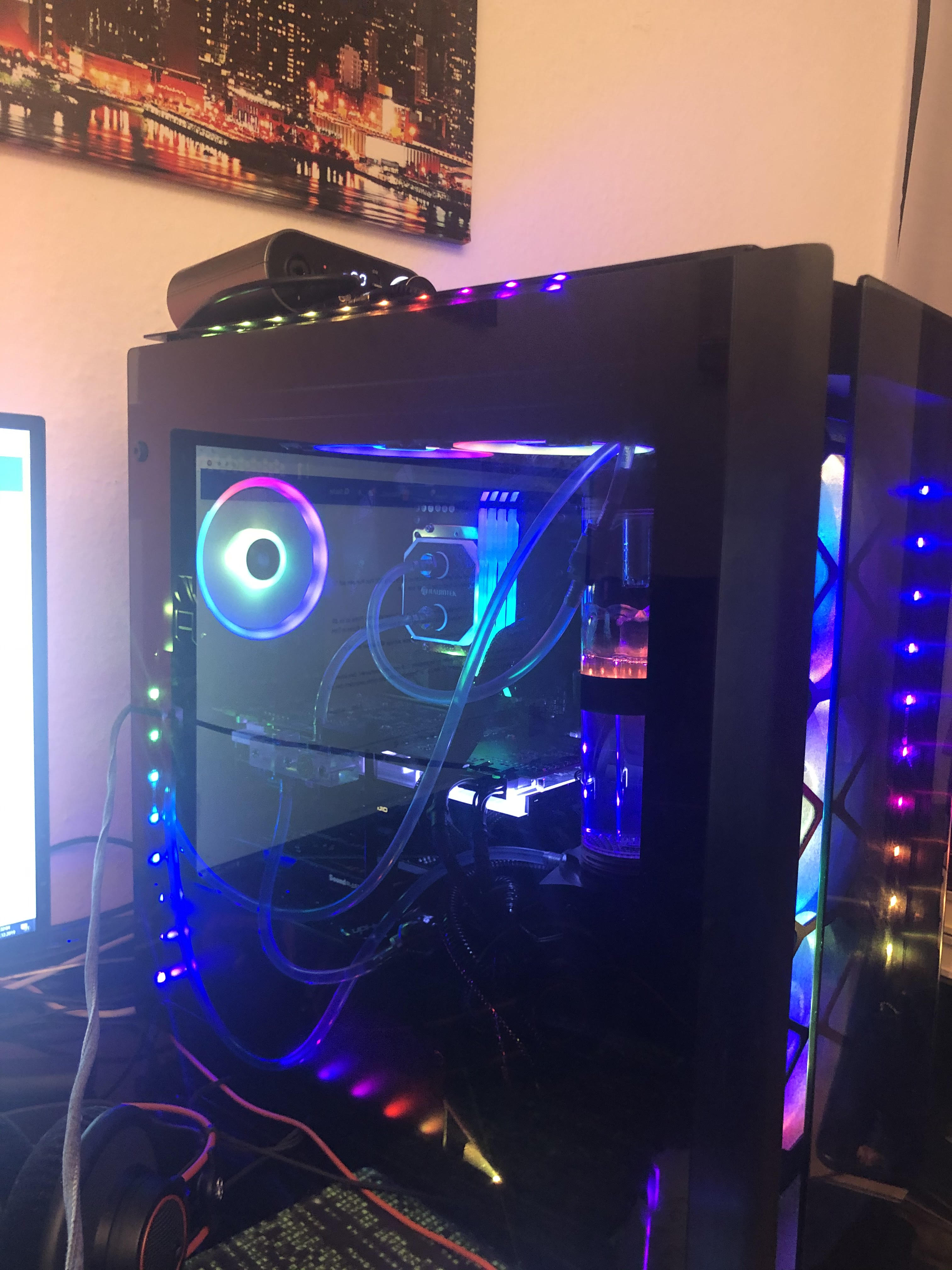

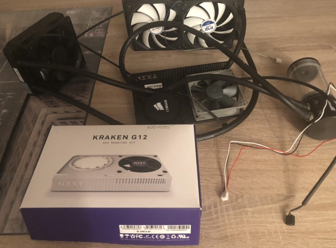

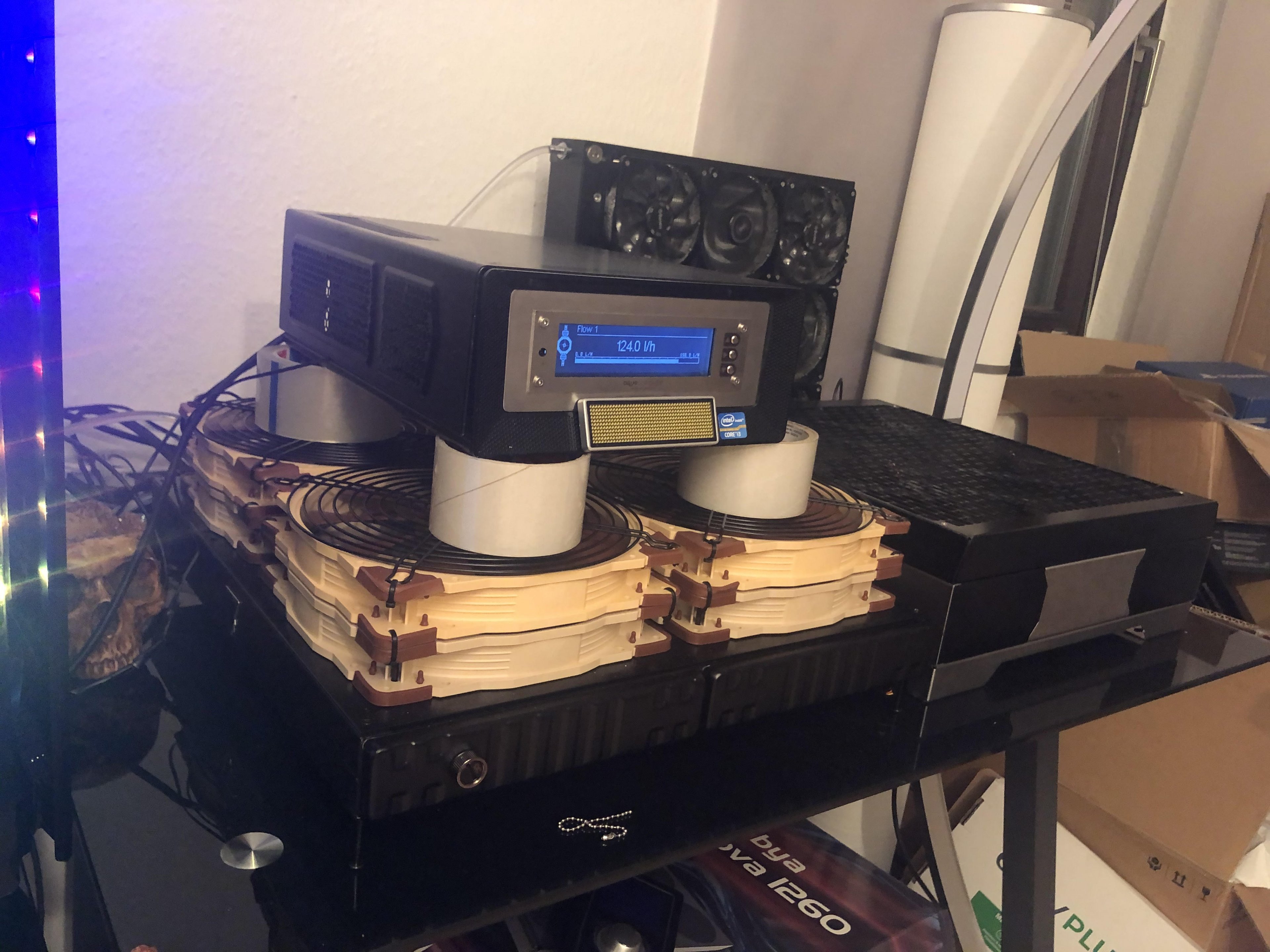

Alphacools Redundanzvorschlag:
Es ist kein Problem mehrere Pumpen in einem Kreislauf laufen zu lassen! Wichtig ist das die dann alle in die gleiche Richtung Pumpen und nicht gegeneinander arbeiten! Bei Alphacool werden die Schläuche mit Farben markiert damit die Pumpen nicht gegeneinander arbeiten!
Habe in meinem System 3 Laing DDC Plus Pumpen wunderbar zusammen arbeiten.
In einer anderen Wakü bestehend aus H55 (mit eigener Pumpe) + einer zusätzlichen Pumpe mit eigenem AGB haben beide Pumpen wunderbar zusammen funktioniert. Der Durchfluss war besser und die Temperaturen der Grafikkarte um einige Grad auch!
