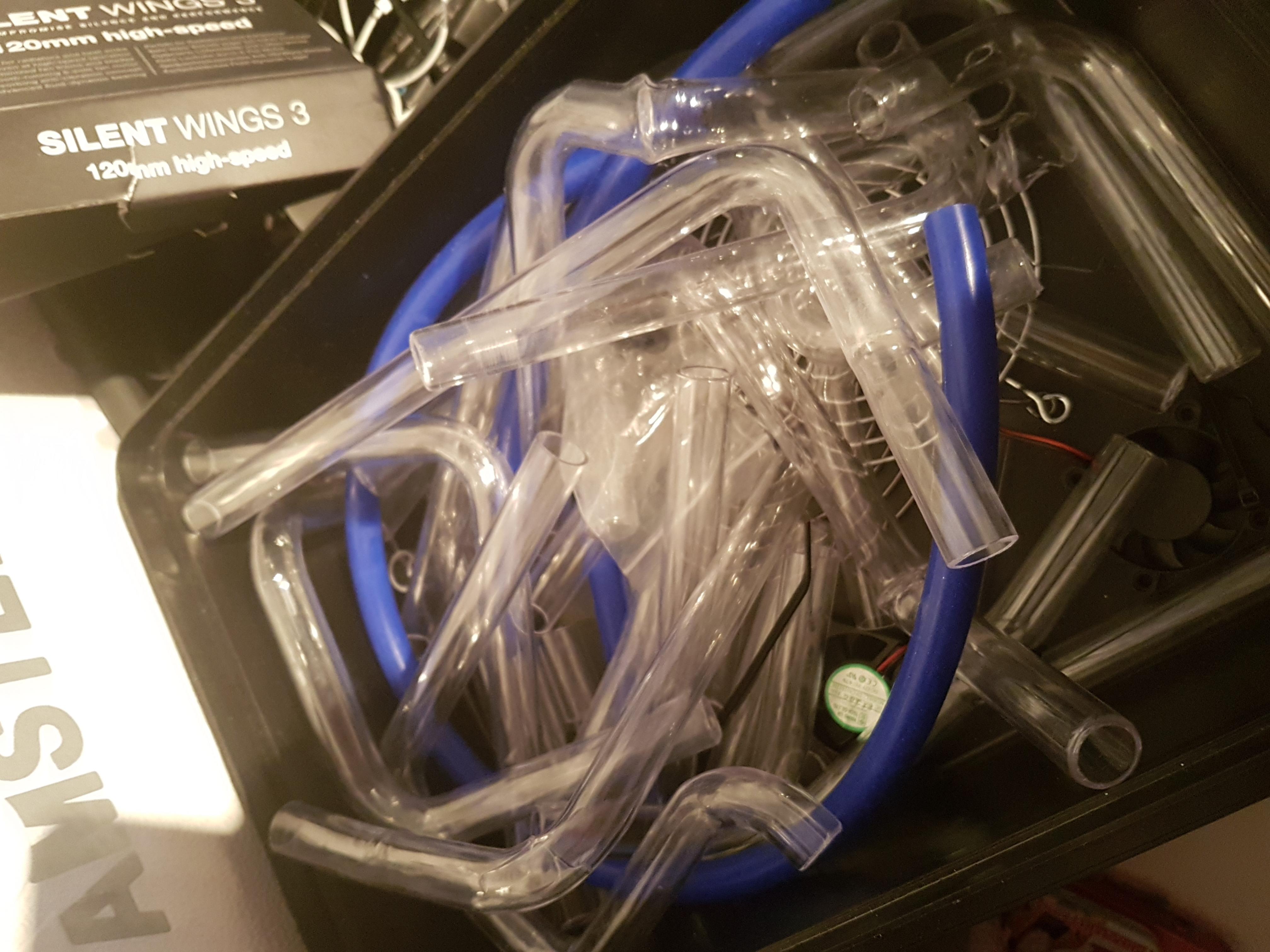

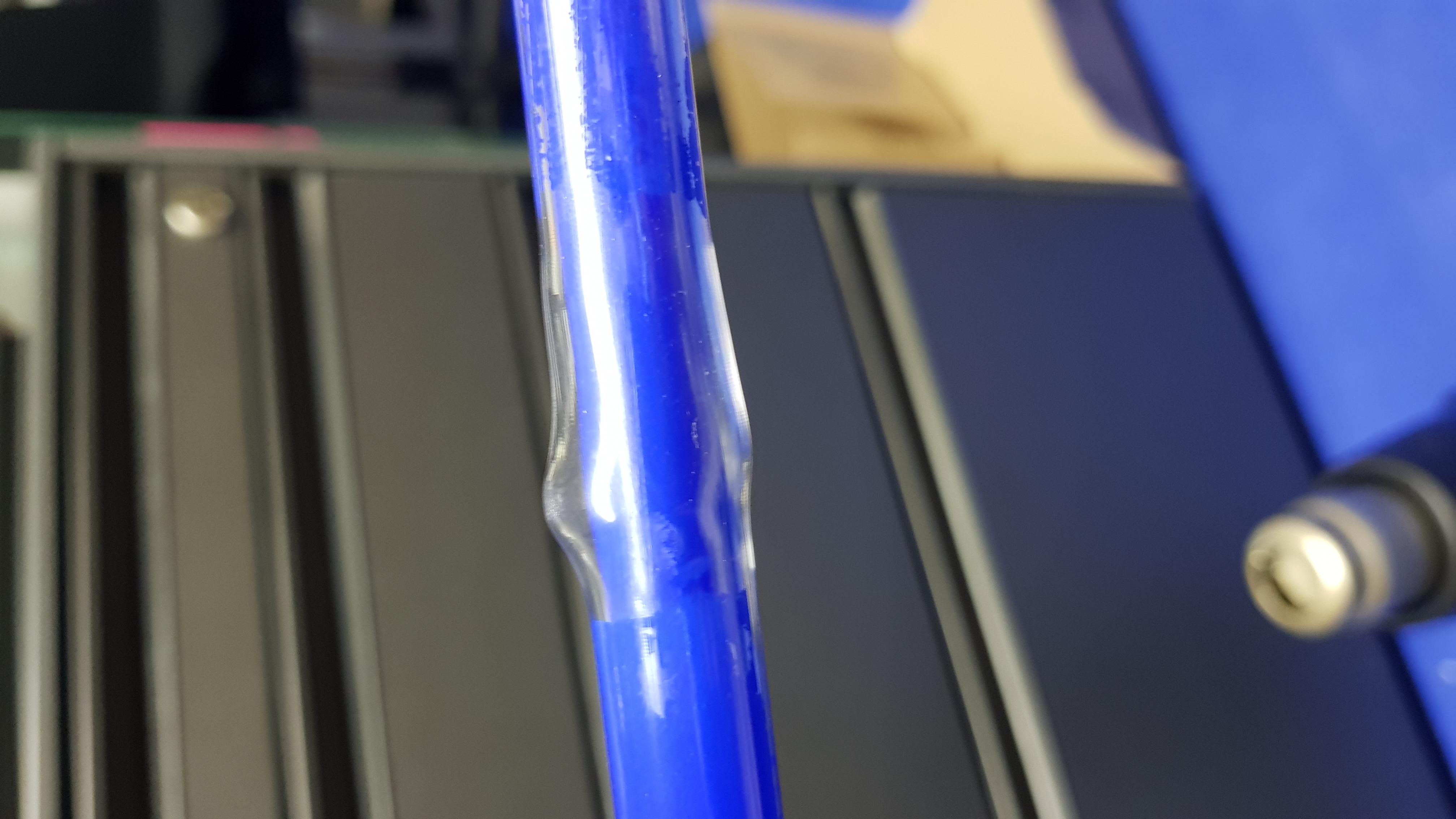

Ich baue im Auftrag einen PC. Derjenige wollte einiges von Alphacool haben folglich hat er auch die 13/10 alphacool PETG tubes bestellt.

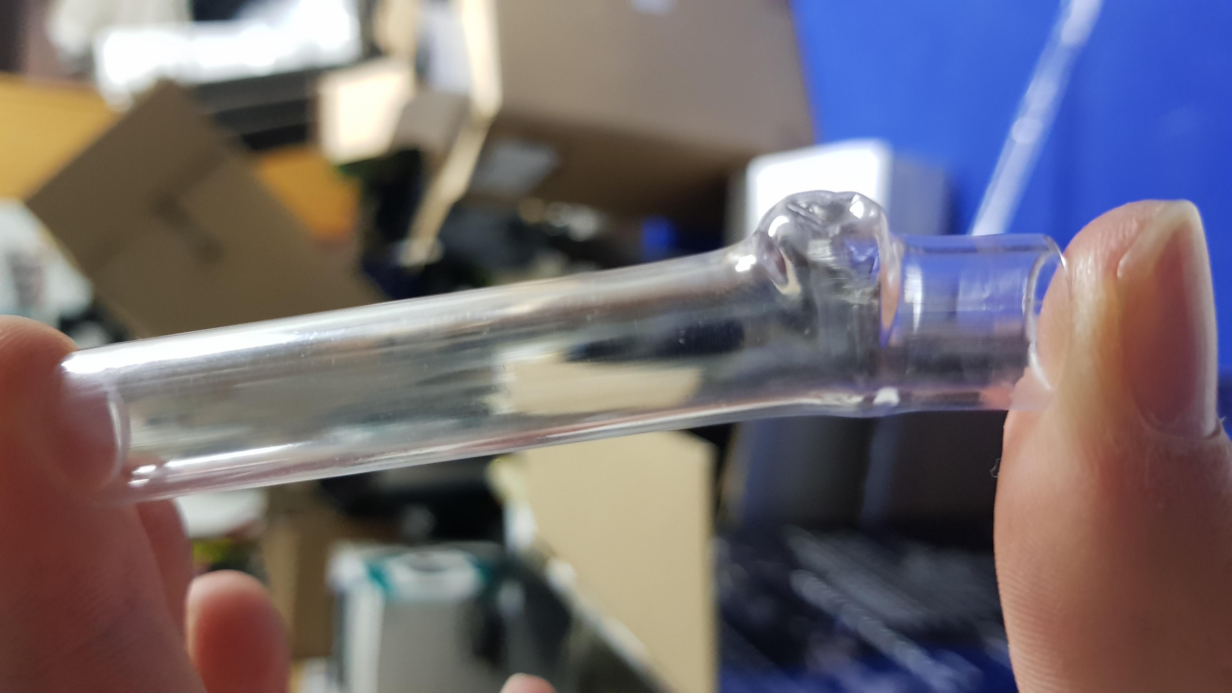

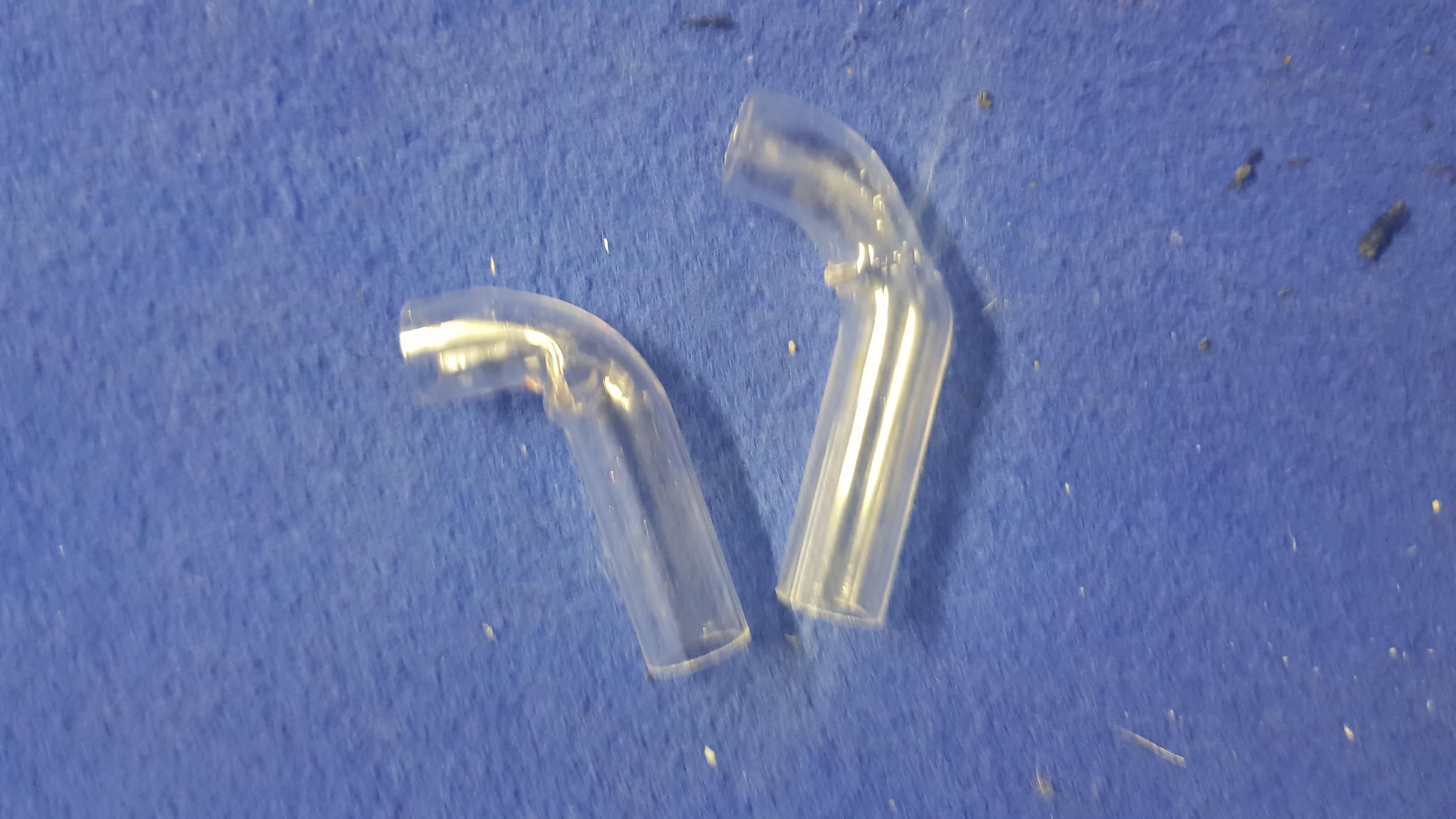

Als ich sie mit dem Monsoon 10mm Bending biegen wollte ist das passiert da das Bending zu klein war obwohl 3/8 sprich 10mm.

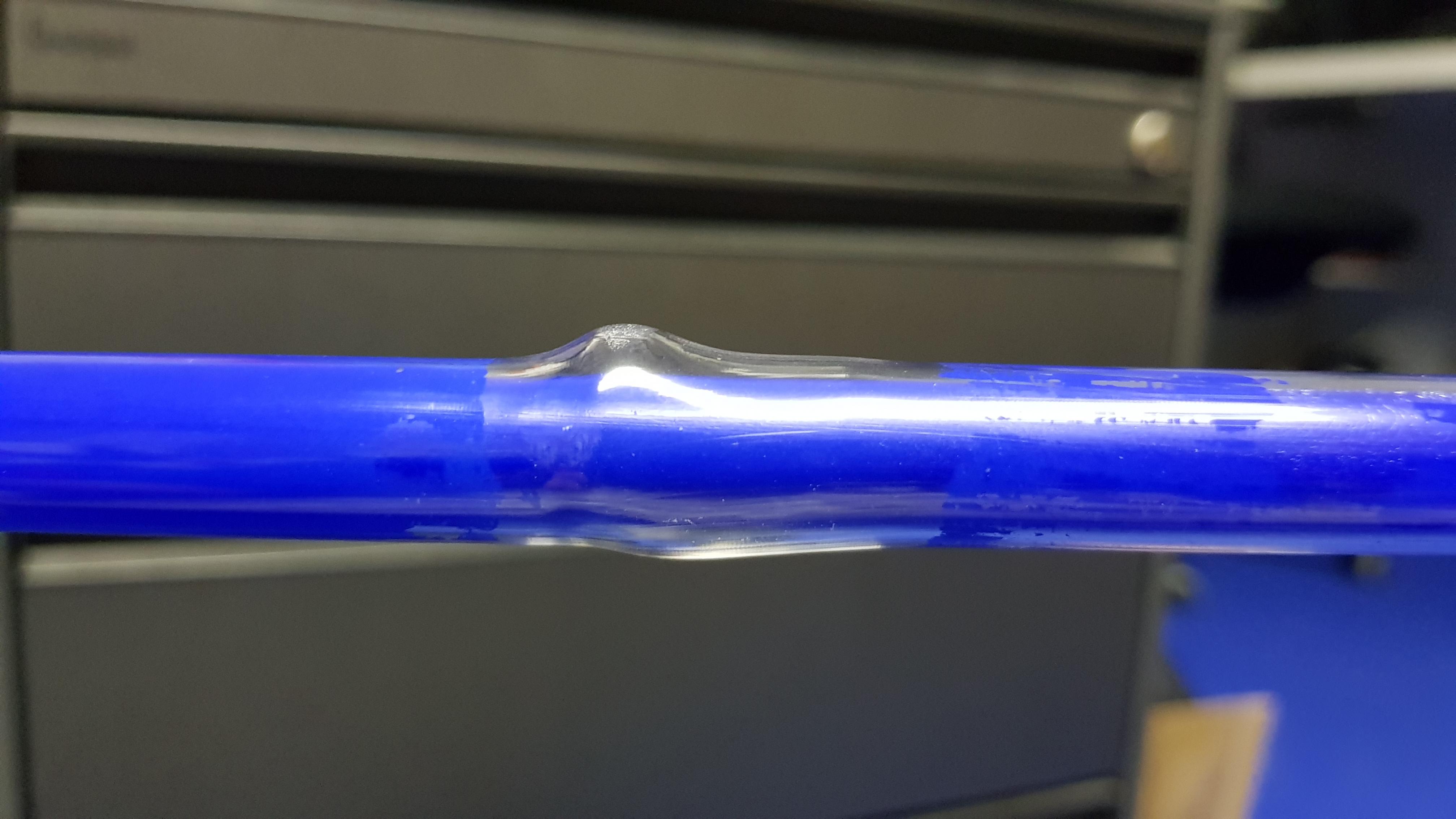

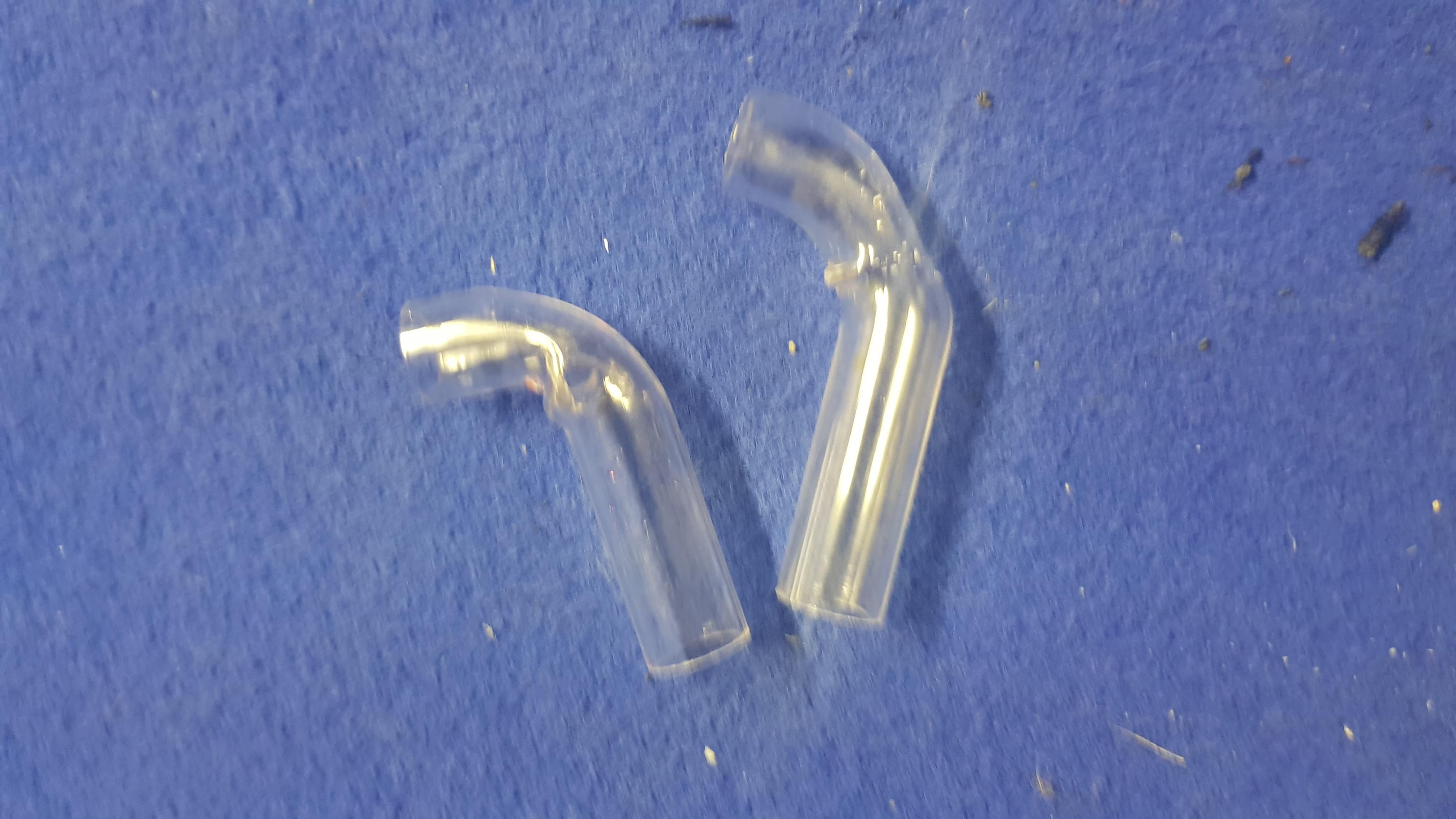

So schon etwas angepisst auf das Drecks Alphacool Zeug hab ich deren 10mm Bending bestellt.

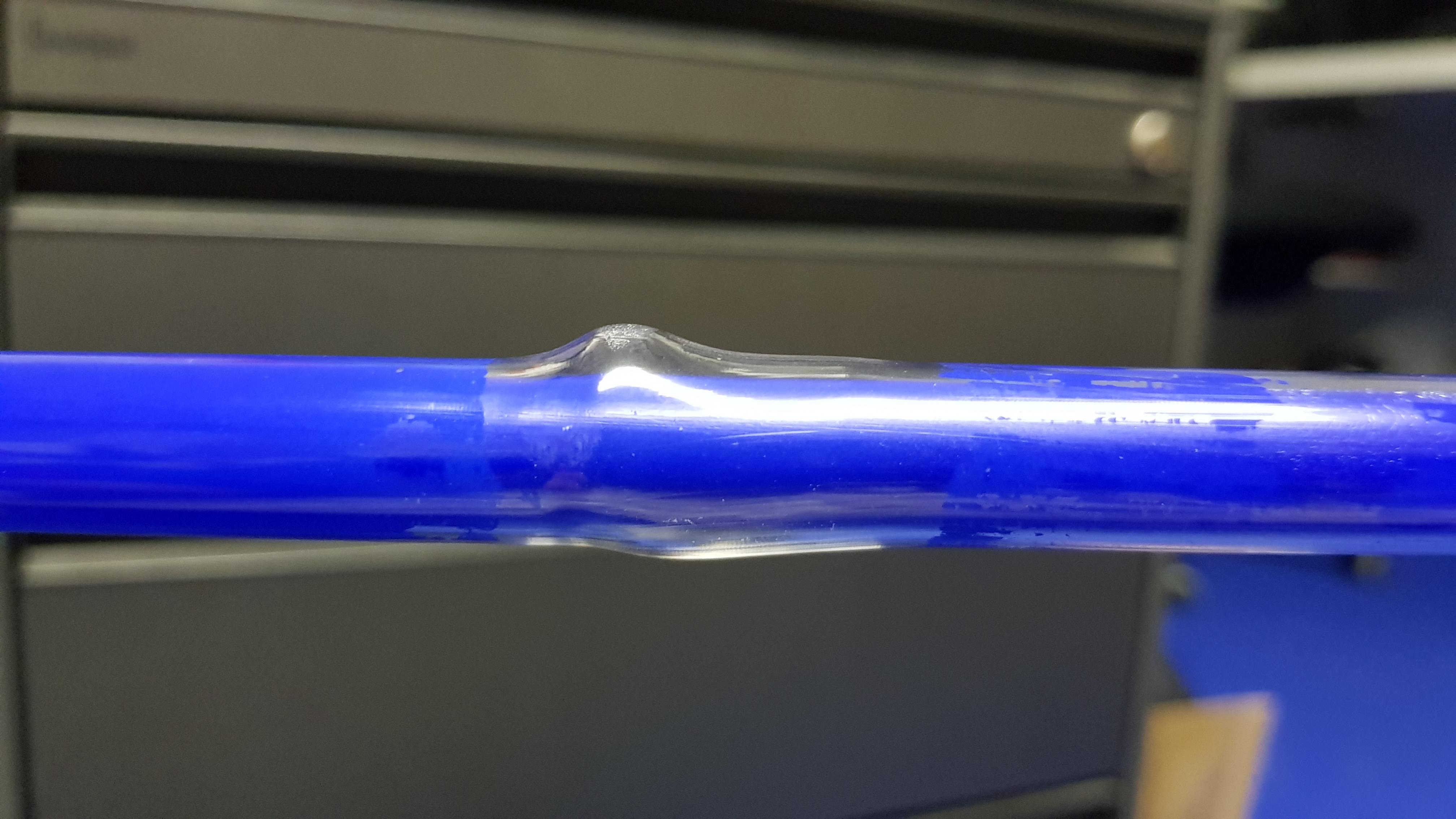

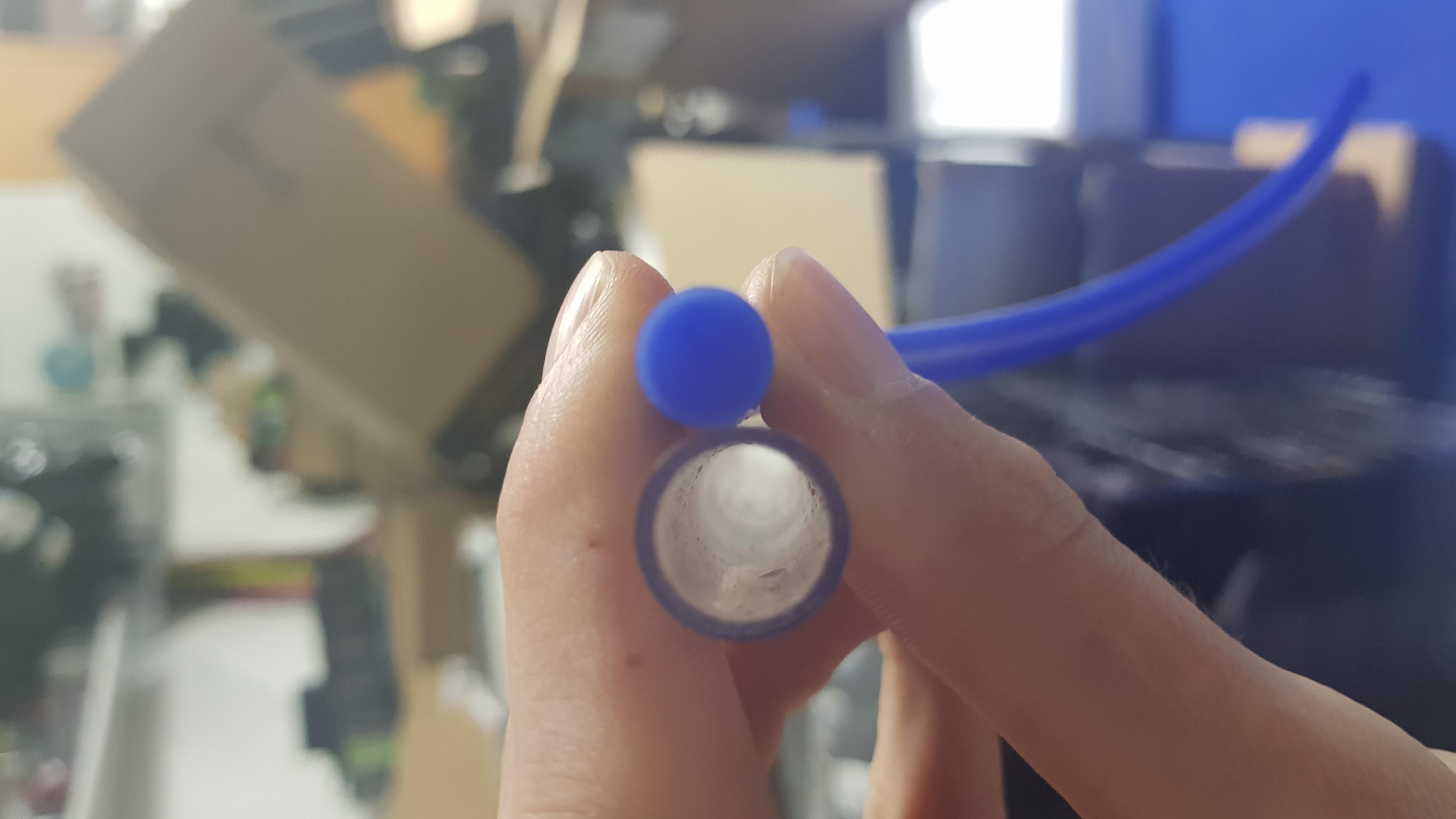

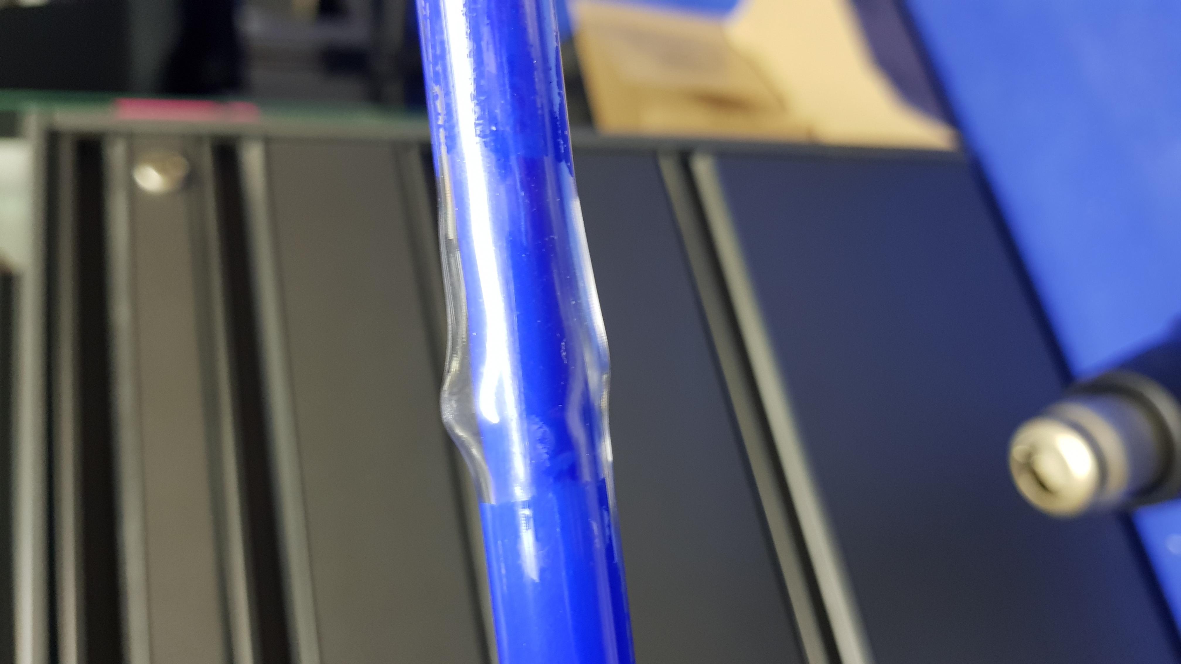

Das teil ist jetzt so das man es fast gar nicht in den Tube hineinbekommt weil einafch zu groß!
Mit viel gewalt und etwas Geschik hab ichs dann mal in den Tube gebracht. Als ichs biegen wollte ist dann das passiert bevor der Tube noch weich genug gewesen wäre um ihn zu biegen.
Ich bin mittlerweile echt angepisst vorallem da es nicht mal mein PC ist sondern ich den für wen baue... Ich hab noch nie mit tubes solche Probleme gehabt. Hat jemand eine Idee was ich jetzt noch mache soll?
Ich hatte das selbe Problem mit den Alphacool PETG Tubes! Habe für ca 90cm Rohr ungefähr 8m Tubes Verhunzt... Nicht weil ich zu blöd bin dafür, sondern weil die sich einfach schlecht verarbeiten lassen!

Wenn ich mir deine ersten Bilder ansehe dann sieht das für mich einfach nach zu viel Hitze aus.
Ich habe zuletzt das 12/10er Petg von EK verarbeitet und auch da sitzt die monsoon Schnur lose drin das war überhaupt kein Problem. Das sich das mit der engen Schnur so verformt ist ja logisch du hast ja noch vor dem erhitzen Spannung aufs Rohr gegeben und die will raus wenn die nicht ohne Gewalt rein geht einfach mit Schmirgel etwas runterschleifen.

Nein ich hab echt schon viel gebogen und hab auch nochmals resteln von meinen Primochill probiert die lassen sich ohne Probleme biegen das liegt nicht an der Hitze...
ich hab auch einen Heißluftföhn der zwischen 60-600 Grad regelbar ist und ich habs echt mit allem probiert, mal ganz langsam mit weniger hitze dann mit mehr ... Noch bevor der Tube weich genug wäre um sich formen zu lassen verformt er sich wie auf den Bildern...

Wichtig war, lange und wirklich großflächig zu erhitzen beim Acryl, Biegungen nicht immer gleich alles sofort in einem, man konnte dann schon vorher erkennen, welche Stellen noch nicht heiß genug waren und sich ungesund zu deformieren begannen. Diese komischen Auswüchse auf Deinen Bildern schauen aber so unnatürlich aus, dass das meiner Meinung nach nicht auf den Bieger zurückzuführen ist.

Ich hab bis jetzt noch etwas rumprobiert, auch meine Mam hat sich das ganze mal angeschaut und gesagt, dass das Silikoninsert zu dick ist und die sich ausdehnende Luft und Dampf nicht entweichen kann ... and it tourned out, dass sie Ahnung vom Bending hat, scheinbar mehr als ich :fresse:
Nachdem ich das Insert einige Male gedehnt hab, hat es jetzt etwas Spiel und passt besser rein. So kann die Luft und der Dampf raus.
Jetzt hab ich allerdings das Problem, dass bevor ich biege, an allen vier Seiten um 90° versetzt eine lange, ganz dünne Luftblasenreihe bildet. Es ist zwar lt. Druckprobe dicht, schaut aber nicht so gut aus. Ich geh und frag mal meine Mam, ob sie auch hier wieder etwas weiß :D.

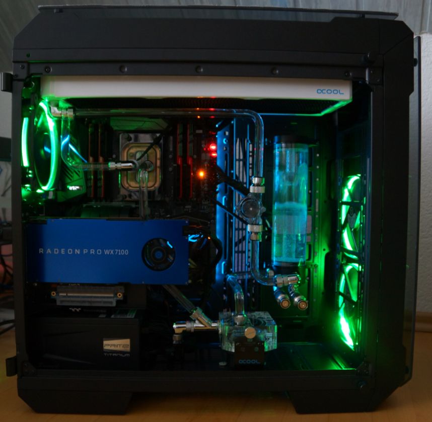

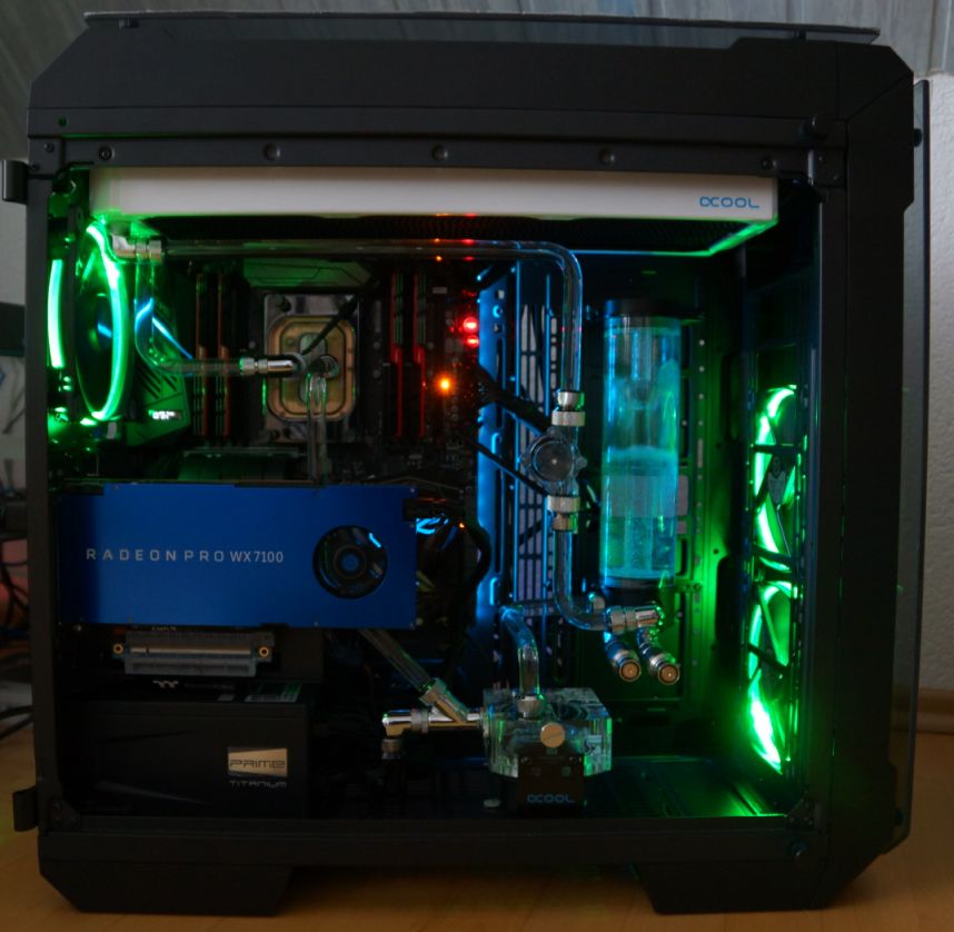

Hier noch ein Bild vom Ergebnis:
