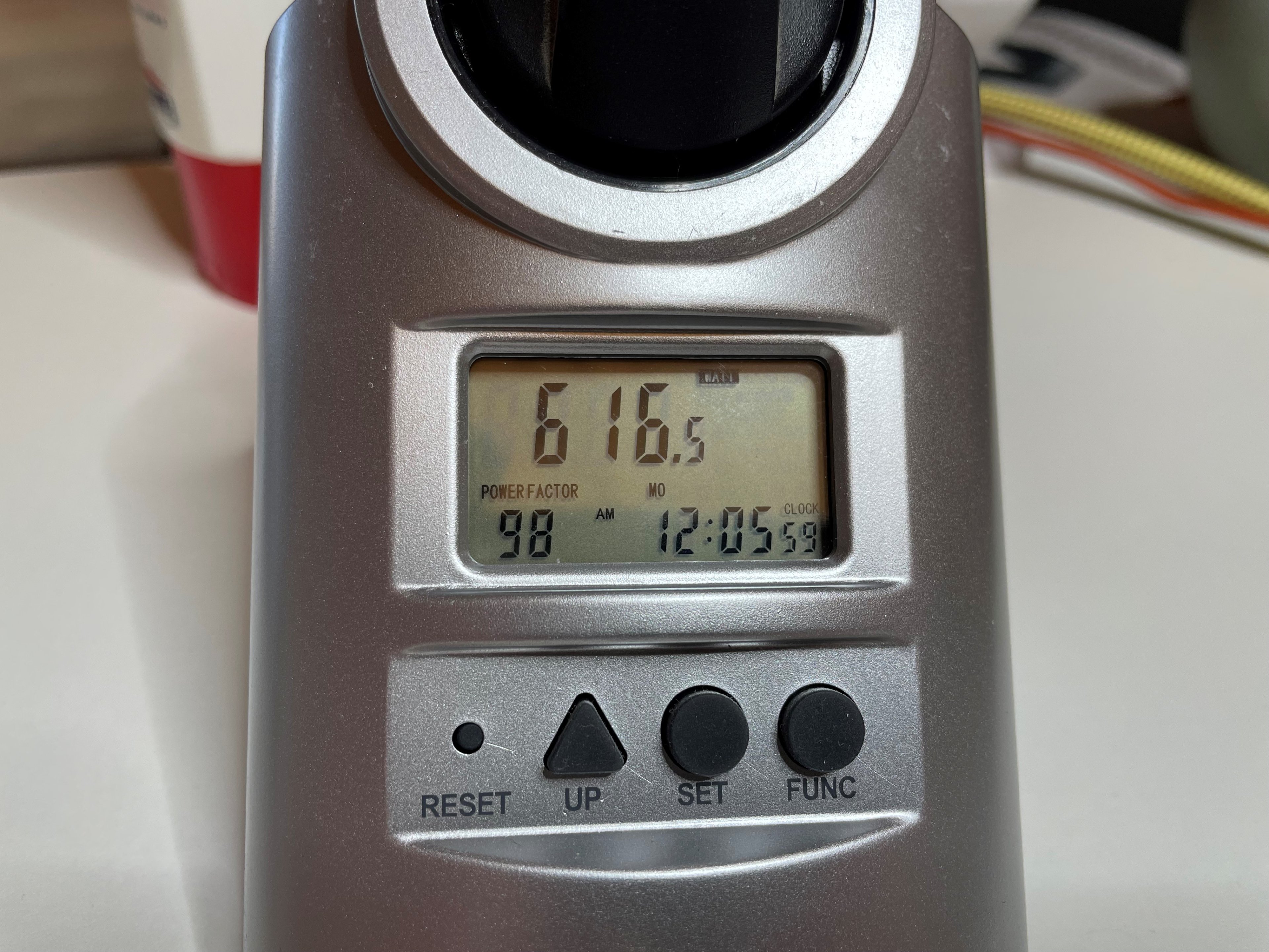

Ich möchte an dieser Stelle noch eine Anregung zum Test geben (auch an CB).
Ich lese im Forum immer wieder Angaben (Annahmen!?) zu Netzteilen die meiner Messung (und auch Einschätzung) nach flasch sind.
Da wird bei HardwareInfo die Leistungsaufnahme der CPU und GPU herangezogen um die Notwendige
Leistung des Netzteils zu bestimmen bzw. zu rechtfertigen.
Ich möchte jetzt nicht erklären wie unsinnig das ist. Schön wäre es wenn bei künftigen Tests mit einem
Leistungsmesser (wie hier bei CB getestet) die Gesammtleistungsaufnahme des gesammten Systems
angegeben wird.
Ich denke das würde so manchem die Augen öffnen!
Anbei ein Bild mit der Leistungsaufnahme meines Systems, undervoltet und gedrosselt,
ohne das Liegt die Leistunsaufnahme bei ca. 800W.
Reaktionen: andi_sco

Dein System, hat zwar den Leistungsfresser 13600K drinnen und eine medium sparsame/effiziente 6750. Aber wenn du Untervoltet/gedrosselt hättest, würdest du nirgends diese 600Watt sehen.
Bei dir ist irgendwas komisch, oder das war eine einzlne Spitze -oder ein Torture-Test ohne UV mit Furmark und Prime95 parallel....
Reaktionen: JJJT
Falsch gelsen vom Autor.
Es steht der hat das Voltkraft Messgerät benutzt.
Das Brennenstuhl ist ungeeignet aufgrund keiner Angabe zur Genauigkeitsklasse.
