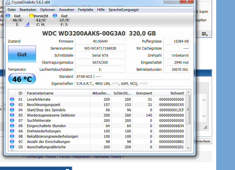

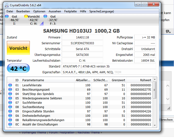

Hier 2 Screens, die Festplatte I beihnaltet meine Serien+ Filme und die H Platte meine Games 1.PNGUnbenannt.PNG
Da schreibe ich noch extra "ziehe aber bitte das Fenster soweit auf, dass alle Attribute und auch die Rohwerte vollständig sichtbar sind" und dann sowas. Bei der WD gibt es Probleme, vermutlich schwebende Sektoren, aber das Attribut ist auf dem Screen leider nicht zu sehen, weil das Fenster eben nicht so weit aufgezogen wurde, dass man alle Attribute sehen kann. Die Samsung hd103uj ist meines Wissens nicht von dem SATA 6Gb/s Bug betroffen.

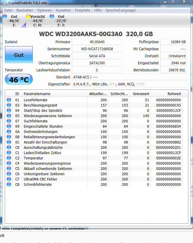

das Habe ich versucht , ging aber leider nicht ... Ich könnte es eventuell 2 Screens davon machen

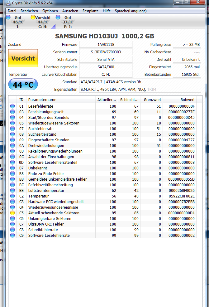

So habs hingekriegt :D
Wenn du CDI gestartet hast und dir die S.M.A.R.T.-Werte angezeigt werden, fahr mit der Maus in irgendeiner der 4 Ecken des CDI-Fensters. Der Mauszeiger verändert sich in einen schrägstehenden <--> Pfeil. Nun das Fenster so weit aufziehen, so dass alle Attribute und Werte zu sehen sind und anschließend davon ein Screenshot erstellen.
212 schweben Sektoren sind schon eine ganze Menge, die Daten würde ich umgehend auf eine anderen (bevorzugt externe USB) Platte sichern, sofern das nicht schon geschehen ist. Die eine oder anderen Datei dürfte schon verloren oder beschädigt sein.

Ps Aktuell ist jetzt "Schwebende Sektoren" bei 85 .
Ich weiß auch nicht ob es je Höher der Wert Schlechter für die Platte bedeutet bzw je niedriger der Wert desto Gesünder die Platte.

Der Rohwert ist der Wert den man lesen muss, den noch von Hex nach Dezimal umrechen. Die 85 sind nur ein Wert der angibt, dass es schonmal mehr schwebende Sektoren gab als aktuell. Es gibt aktuell 212 schwebende Sektoren, nicht nur 85.
