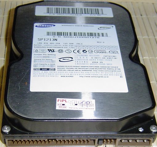

PATA-Platten musste man per Steckbrücken (Jumper) entsprechend konfigurieren. Ist sie allein am Datenkabel angeschlossen, muss sie als Master, als Master without Slave oder als Single (abhängig vom Hersteller) konfiguriert und am anderen Ende (nicht in der Mitte) des Datenkabels angeschlossen werden.
Und ja, bei den Kabeln gibt es Unterschiede. Anfangs hatten sie 40 Adern und einen 40-poligen Anschluss. Höhere Übertragungsmodi machten allerdings eine zusätzliche Abschirmung notwendig, so dass ab dem UDMA-3 Modus ein Kabel mit 80-Adern (40 zusätzliche Massleitungen) zwingend notwendig war. Der Anschluss blieb dabei 40-polig. CD- und auch DVD-Laufwerke sind aber so langsam, dass ihnen der UDMA-2 Modus (max. 33 MB/s) reicht. Wird eine neuere HDD mit Unterstützung für einen höheren Übertragungsmodus mit einem 40-adrigen Kabel angeschlossen, erkennt das der Controller und limitiert den maximalen Übertragungsmodus auf UDMA-2. Eine HDD wird mit so einem Kabel also ausgebremst, funktioniert aber.
Die Frage ist nun, ob die Platte richtig gejumpert ist. Wie die Steckbrücken gesetzt werden müssen, ist auf dem Deckel der Platte abgedruckt. Das mal überprüfen. Natürlich sollte der IDE/PATA-Controller im BIOS auch aktiv sein.
Das Bild stammt zwar von Google aber sie ist genau so gejumpert. Und damit im "General Pin Setting" als Master deklariert denke ich.
