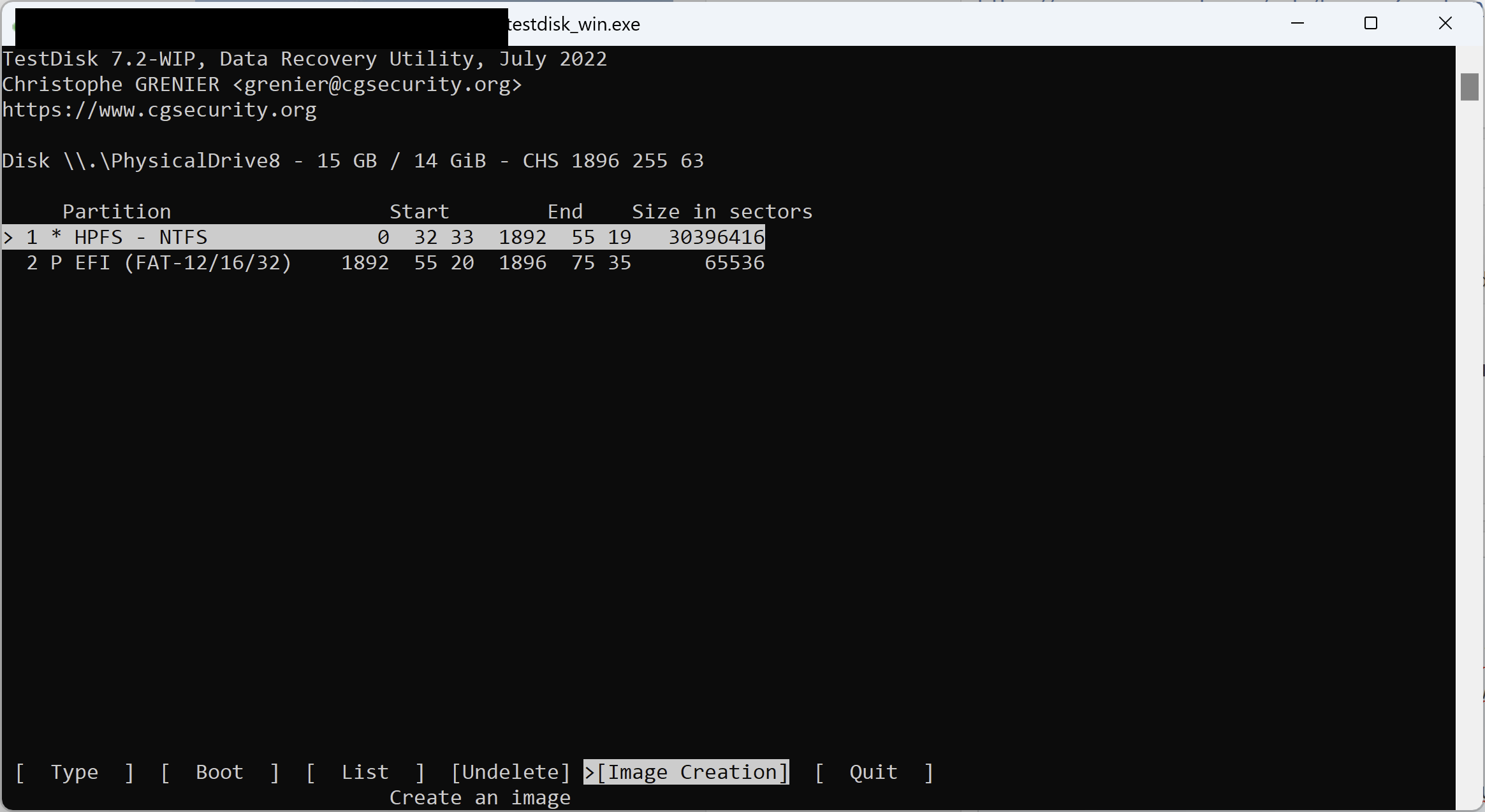

Nope Du kannst ein dd Image damit lesen, aber nicht erstellen, die Doku verweist auf Linux wie auf Windows dd.
https://www.cgsecurity.org/wiki/Image_Creation

nö, lies mal genau:
"In the Advanced menu, Image Creation lets you image a partition to a file named image.dd."
Reaktionen: Wilhelm14 und nutrix
Korrekt, war ich wohl zu schnell, und es funktioniert gut, habs gerade getestet. Hab ich bisher auch so noch nicht wahrgenommen geschweige denn verwendet.
@Fipso
Du mußt Dich nur durch die Menüs hangeln und dann Advanced wählen, dann siehst Du unten rechts das Image Creation. Du solltest natürlich vorher ein korrektes freies Ziellaufwerk für die Datei auswählen.
