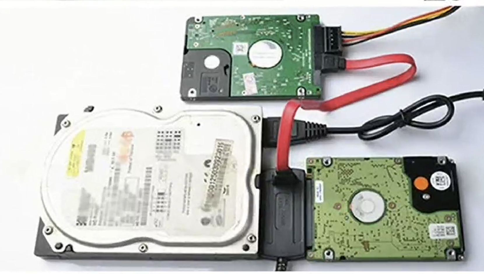

was mich bei allen Adaptern stört die ich finde, ist die Tatsache dass die Ide-Anschlüsse nicht bündig mit dem Gehäuse sind. Bei den meisten Platten sitzt die Jumperleiste zwischen Molex und IDE Anschluss...dann passt das. Bei meiner Platte ist das anders, da ist zwischen Molex und IDE Anschluss kein Platz. Schätze dann bekomme ich mit den Adaptern Probleme.
Hast Du mal ein Bild von den Anschlüssen hinten? An sich sollte das überall locker so passen, siehe oben genannten Adapter.
