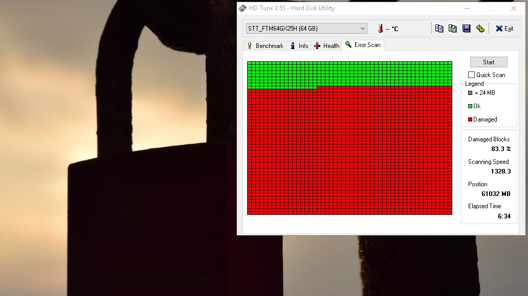

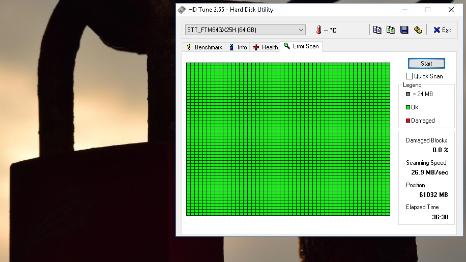

Ich habe nach langer Zeit mal wieder meine erste SSD ausgegraben.
Seit 2015 dürfte die ausgebaut rumgelegen haben. Heute habe ich sie über einen USB Adapter mal wieder angeschlossen.
Anfangs hat HD Tune sie als defekt deklariert, nach 20GB Daten und ne Weile laufen lassen, war HD Tune dann auch wieder zufrieden.
PS weiß einer von euch, welches Programm alle Werte (Technik, „Health“, usw.) auch über USB ausliest? Oder unterstützt das alte Prachtstück überhaupt noch nicht?

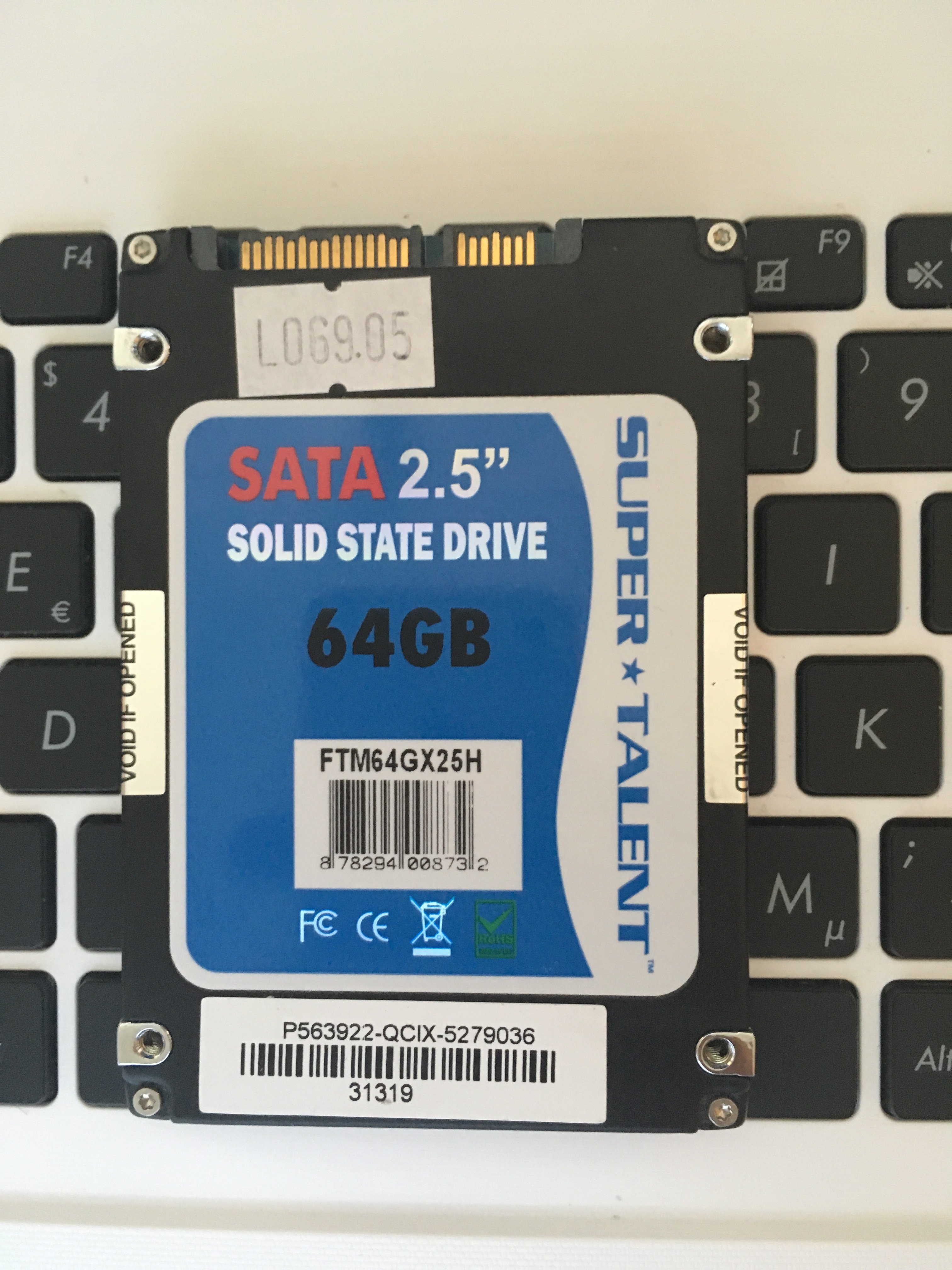

Daten: Super Talent, 64GB, 64MB Cache, Bj. 2009

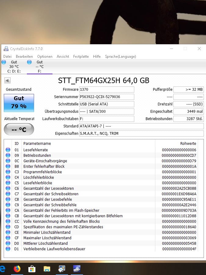

Versuch mal CrystalDiskInfo

Schaut Ihr mal bitte rein?
Holt schrieb:
Der Test mit HD Tune ist reichlich daneben, ... weil der Controller im Hintergrund einen NAND Refresh gemacht hat.
Habe Cristal Disk mal angeschmissen.

An sich sieht es ok aus, durch das Alter und der Nutzung sind es eben keine 100% Health mehr.
Ich hatte damals von SuperTalent extra ein trim Tool noch mit Win7 zusammen, für den Trim Befehl, da man es tatsächlich noch gefühlt hatte, dass sie langsamer wurde .
PS: probier doch mal AS SSD ;)

andi_sco schrieb:
was sagen mir jetzt die Crystal Werte?
Bei den SSDs mit dem alten Indilinx leider nicht wenig, da bei dem ein FW Update die Werte zurücksetzen kann, so dass man nie weiß ob die Werte stimmen oder z.B. die Anzahl der verbrauchten P/E Zyklen noch viel höher ist. Minimal sollen es 0 sein, was wenig glaubwürdig ist, durchschnittlich 12393 und maximal 21592, von den laut der FW spezifizierten 100.000 (also SLC NAND). Der alte Indilinx ist für sein schlechtes Wear Leveling und eine sehr hohe Write Amplification bekannt.
Außer einem Programmierfehler ist aber sonst alles in Ordnung.
Nulight schrieb:
keine 100% Health
Die Prozentangabe bei CDI basiert bei unterschiedlichen Modellen auf unterschiedliche Attributen, meist entweder auf dem Media Wear Indicator oder dem für die verbleibenden Reserveblöcke. Im ersten Fall fällt er schnell unter 100, im zweiten Fall wird er nur selten unter 100 gehen, selbst wenn alle spezifizierten P/E Zyklen schon verbraucht sind.
