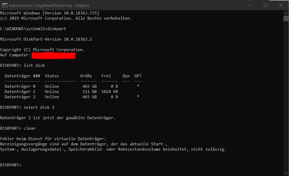

Hi, könntest Du von der Eingabeaufforderung (CMD) ein Bildschirmfoto machen?
Bitte schreibe dazu dies ins CMD:
diskpart
list disk

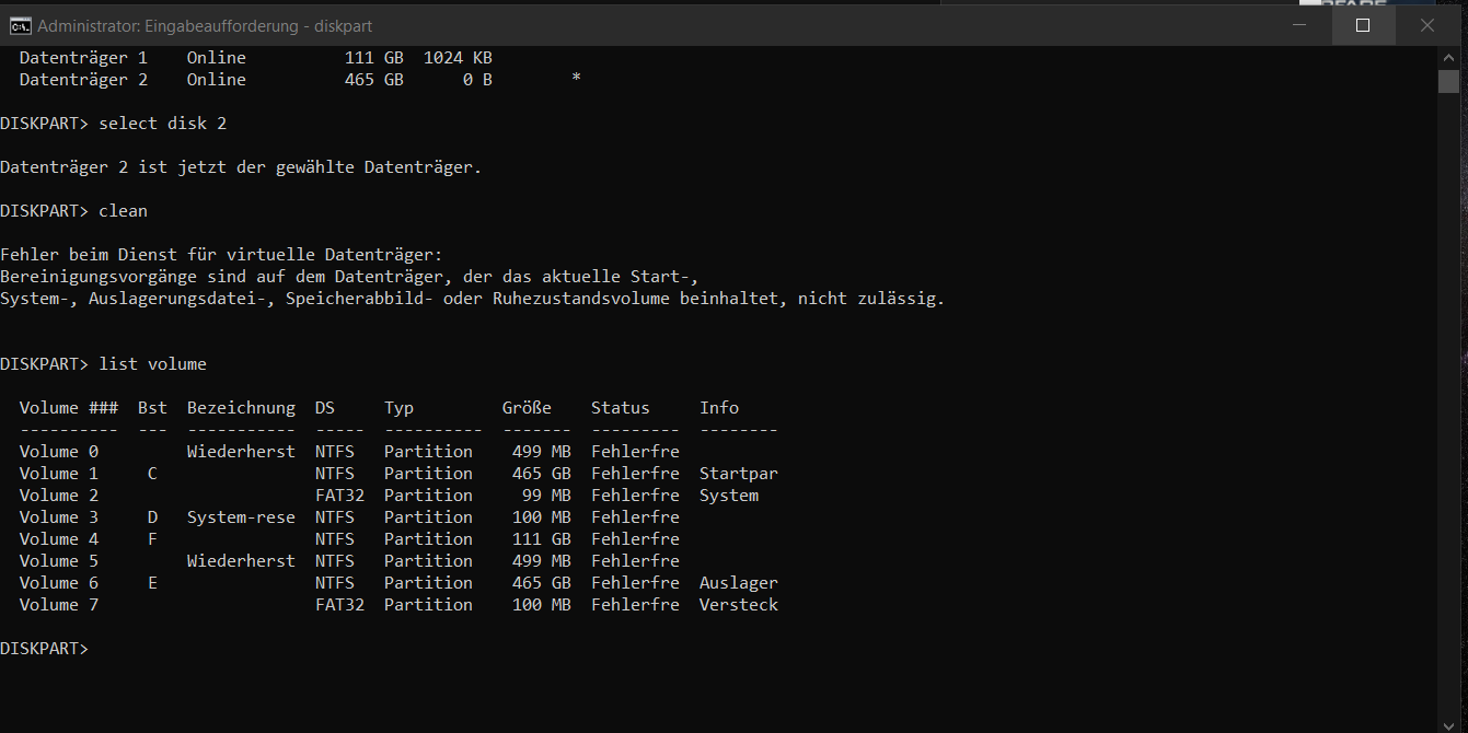

Welcher der beiden Datenträger mit den 465 GB ist es denn nun und woran siehst Du das nicht von dem Datenträger gebootet wurde? Teste mal "List Volume" um mehr zu sehen?
Reaktionen: Dimensionday
Habe die HDD als letzte Festplatte überhaupt reingesteckt. Nichts umgesteckt, erwarte also schon, dass es die letzte in der Liste ist, da 500Gb SSD und 120GB SSD 1 / 2 und 500GB HDD sollte dann die 3 sein bzw, hier 6 / 7. Interessant finde ich aber, dass da Auslager steht. Wahrscheinlic doch so wie gesagt, dubios. Lösung?

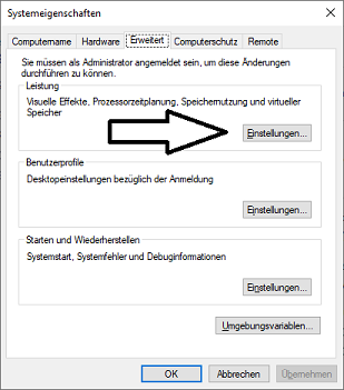

Dann solltest Du mal nachsehen wie und wo die Auslagerungsdatei eingestellt ist. Systemeinstellungen >> Computerschutz >> siehe Bild, Einstellungen gehen nur als "Administrator" zu ändern.

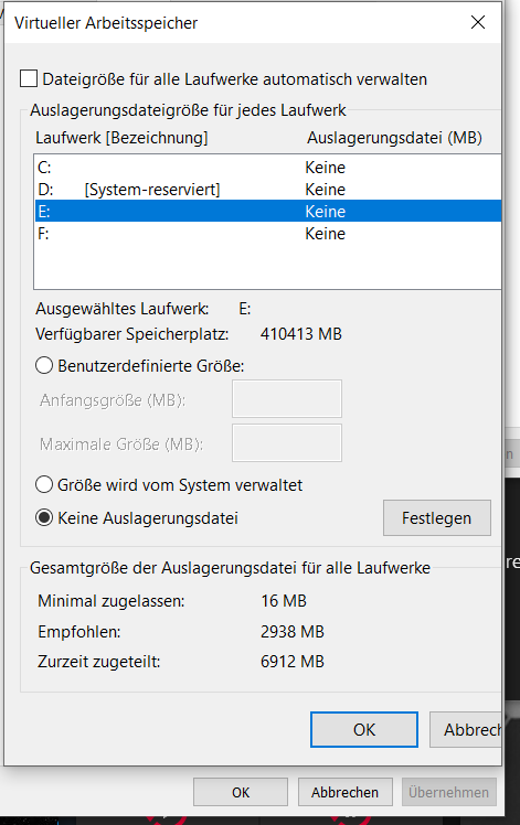

Habe ich ja schon geändert / probiert vorhin :c
Habe gegooglet und da stand nach dem Pfeil siehe Auslagerung.png von dir, ist man im Leistungsoptionen Tab, dann Erweitert und unten zeigt es ja schon an wie groß die Asulagerung ist.
Wieso wird das Laufwerk D bei Dir angezeigt, das ist eigentlich versteckt und sollte auch nicht in der Auslagerung angezeigt werden?
Mach mal ein Bild der Datenträgerverwaltung?
