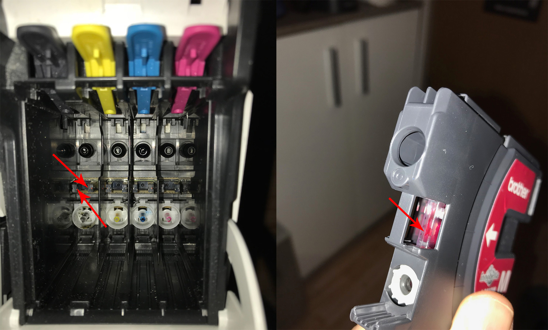

Ok, ich versuche es dir mal anhand meiner zwei Bilder zu verdeutlichen.
Dabei handelt es sich um ein anderes Modell - aber das Prinzip ist identisch.
Das Bild links:
Dort sitzen jeweils (auf der Innenseite) die Sensoren für die Füllstandserkennung.
Diese müssen sauber sein (je Patrone 2 Sensoren!! - bzw. Sender und Empfänger) und dürfen nicht durch Tinte o.ä. verschmutzt sein.
Also wie bereits geschrieben mit Wattestäbchen reinigen (in allen betroffenen Patronenschächten).
Das Bild rechts:
hier ist das Sichtfenster für den Patronenfüllstand.
Dort sollte bei neuen Patronen in jedem Fall Tinte bis nach oben hin sichtbar sein (eventuell mit der Taschenlampe prüfen).
Wenn die Sensoren sauber sind, und die Patrone gefüllt ist (und es trotzdem nicht funktioniert) ist der betreffende Sensor entweder defekt oder nicht mehr korrekt ausgerichtet.
Achso: die Patronen LANGSAM einsetzen - so wie es der Drucker normalerweise auch im Display anzeigt.
