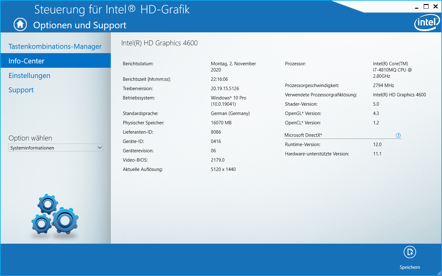

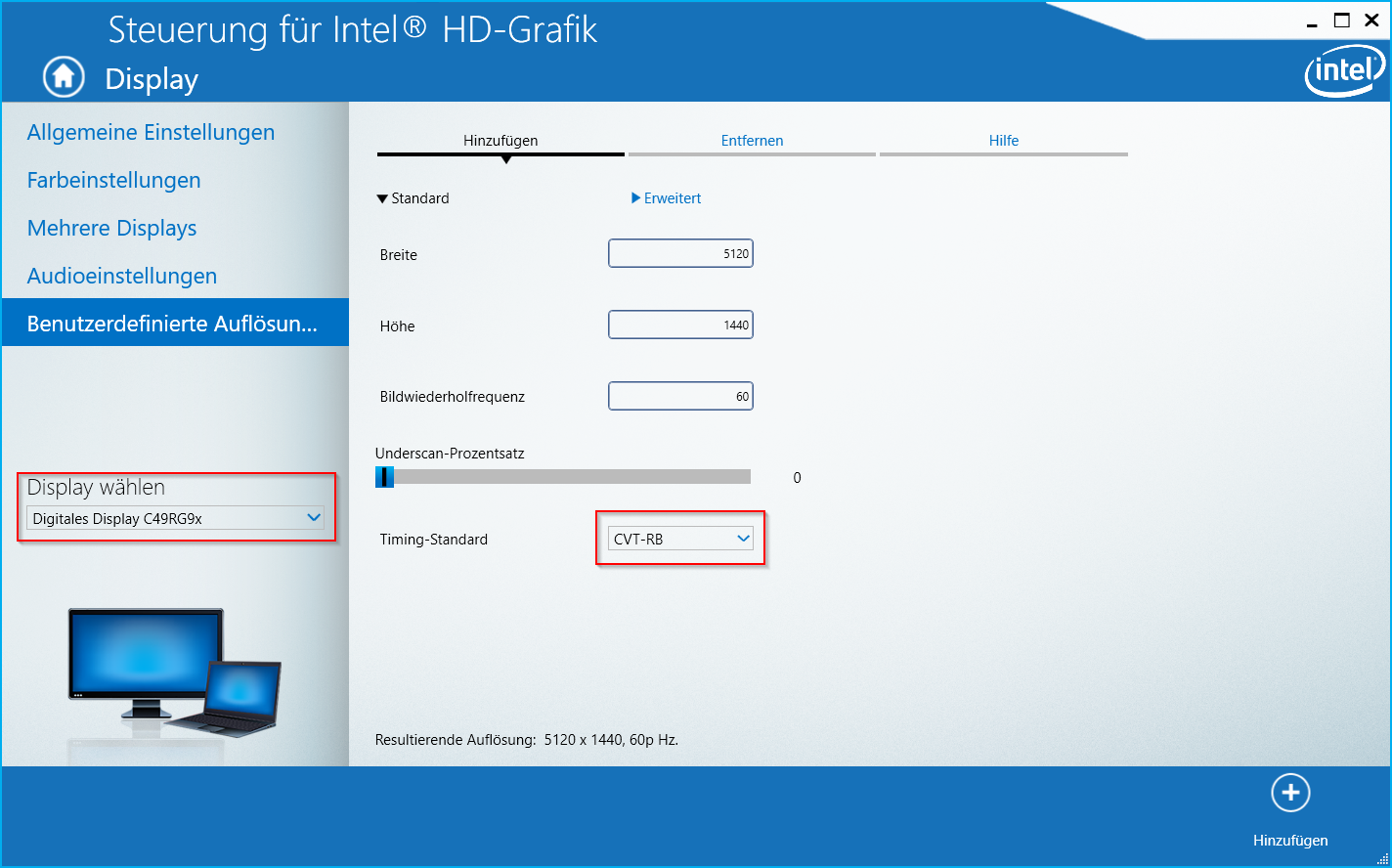

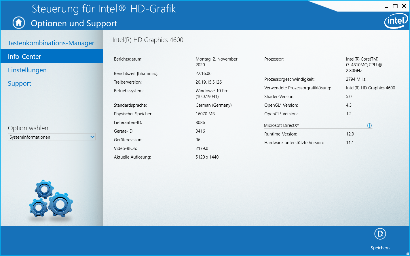

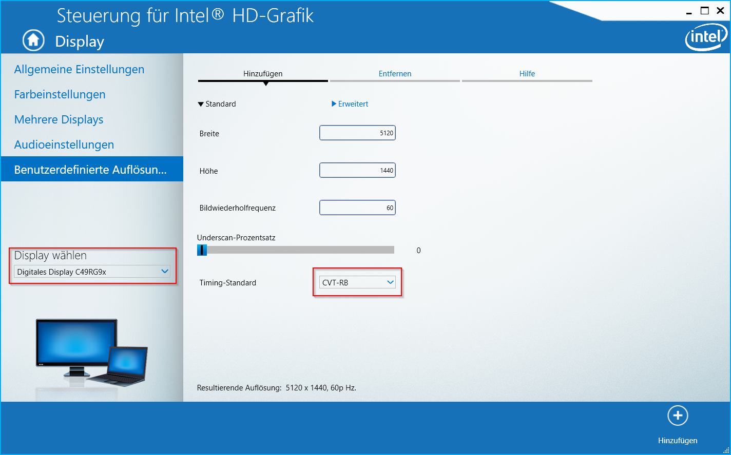

Im Zweifelsfall richtest du dir mal über die Intel-Systemsteuerung eine benutzerdefinierte Auflösung mit 5120x1440@60 ein. Wichtig: Timing auf Reduced Blanking (RB) setzen.
@BlubbsDE Picture-by-Picture mit 2x WQHD unterstützen alle 49"-Ultrawide-Bildschirmmodelle.
2020-11-02 22_16_09-Intel(R) Graphics Control Panel.png 2020-11-02 22_15_14-Intel(R) Graphics Control Panel.png
