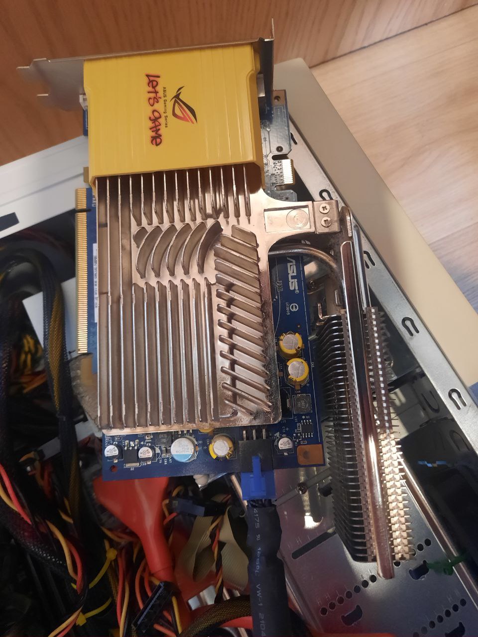

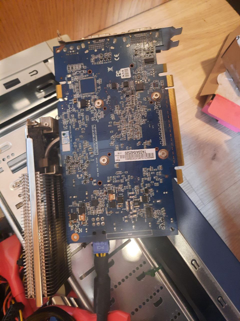

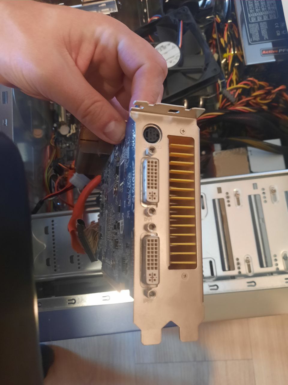

Hier mal ein paar Fotos, gerne suche ich alles raus was an Infos benötigt wird.

Deine Graka ist eine Geforce 8600 GT silent von Asus (2007)
noch nicht ganz 20 Jahre ;)
