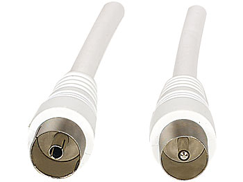

ich habe mir kürzlich einen neuen Fernseher gekauft und habe zwei Antennenkabel die in meinem Wohnzimmer aus der Wand kommen. (Ich hab von sowas leider überhaupt keine Ahnung)
Ich weiß auch nicht, was bei uns auf dem Dach ist (Antenne oder Schüssel)
Das eine ist so ein Kabel (siehe Spoiler), dass ich problemlos in meinen Fernseher stecken kann.
Allerdings finde ich damit, egal welche Einstellungen ich probiere, keinen Sender. Daher denke ich mal, dass da entweder nichts ist, oder mein Fernseher das nicht kann, was da ist...
Dann wäre da noch so ein Kabel (siehe Spoiler), das ich nicht direkt an meinen Fernseher schließen kann.

Das zweite Kabel sieht nach DVB-S aus. Dein TV hat aber keinen Tuner ("Empfänger") dafür. Also brauchst du einen DVB-S2-Receiver zusätzlich.
Kann aber auch sein, dass bei euch das Sat-Signal zusätzlich auf DVB-C umgesetzt wird (daher evtl. auch das erste Kabel). Da muss man dann aber am TV rumprobieren, wenn es keine Informationen darüber gibt, wie das Signal umgsetzt wurde. Zudem ist (zumindest bei mir) das so umgesetzte Signal ziemlich schlecht in der Qualität, also kauf dir einfach einen DVB-S2 Receiver und gut.
Ein Foto von der Antennsteckdose wäre hilfreich. Sollte da der Stecker vom zweiten Foto hineinpassen, dann wäre es ein SAT Anschluss. Den alten Receiver brauchst Du dann nicht. In jedem Fall kann der neue Fernseher SAT Empfang und das neue DVB-T2 Signal empfangen. Am besten das zweite Kabel mal direkt an den Fernseher anschließen und einen Sendersuchlauf auf ASTRA Satellit versuchen...
Das erste ist das Antennen Kabel, entweder über Kabel Anschluß oder Antennen TV und das zweite ist Sat Anschluss
