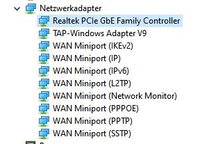

wir haben Glasfaser 500 im Haus. Bei einem uralten Rechner (ca. 10 Jahre alt), der mit Windows 10 läuft, erreiche ich einen minimal schlechtern Ping (10 ms anstatt 8ms) als mit anderen Rechnern im Haus und maximal 250 MBit/s im DL, im UL passt es (115 MBit/s). Liegt das an der Hardware. Konnten Netzwerkkarten vor 10 Jahren noch nicht Geschwindigkeiten von 500 MBit/s erreichen? Anbei ein Screenshot des Netzwerkadapters im Geräte-Manager. Steht GbE nicht für Gigabit?

PCIe GbE
Also Gigabit Ethernet.. also ja kann 1000 Mbit
Aber wohl verstellt.. solange da kein WLAN oder D-LAN noch dazwischen ist

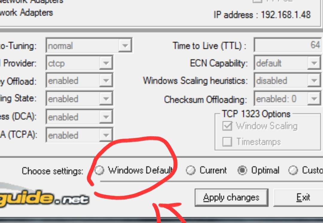

TCP optimizer laden darin Windows defaults einstellen... Gegentest..

Wenn das System schon seit 10 Jahren auf dem gleichen Windows 10 ist, würde ich mal die Netzwerkkarte zurücksetzen.
TCP Optimizer laden und defaults wiederherstellen.

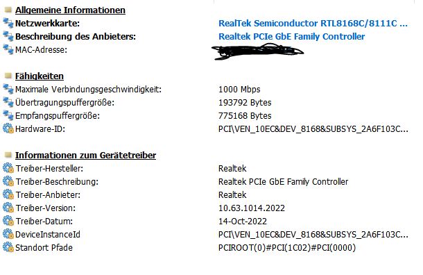

Anbei die Daten. Habe eben den Netzwerktreiber aktualisiert. War von 2015, bringt aber auch keine Besserung. Andere Geräte, die ich an dem LAN-Anschluss anschließe, schaffen die volle Geschwindigkeit. LAN-Kabel: Cat 6e.

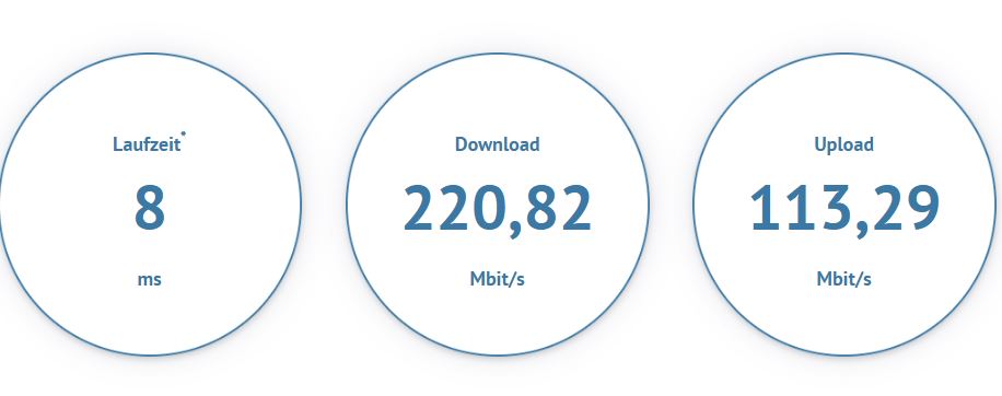

Ping passt nun, der ist leider nirgendwo besser, aber DL liegt normalerweise bei 530 MBit. Upload auch ok, liegt selten über 120 Mbit/s.

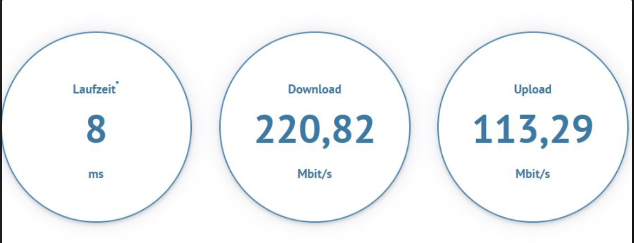

Habe mit TCP Optimizer zunächst auf Default zurückgestellt, dann etwas rumprobiert. Leider keine Änderung. Auffällig ist auch, dass die Downloadraten stark schwanken: von 200 - 270 MBit/s (auf der LAN-Dose liegen 530 MBit/s an). Der Upload ist je Test gleich bzw. schwankt um 1 MBit/s, was vollkommen normal ist. Liegt das Nichterreichen der 530 MBit/s dann wohl am alten Rechner, der die hohen Internetgeschwindigkeiten nicht verarbeiten kann?
