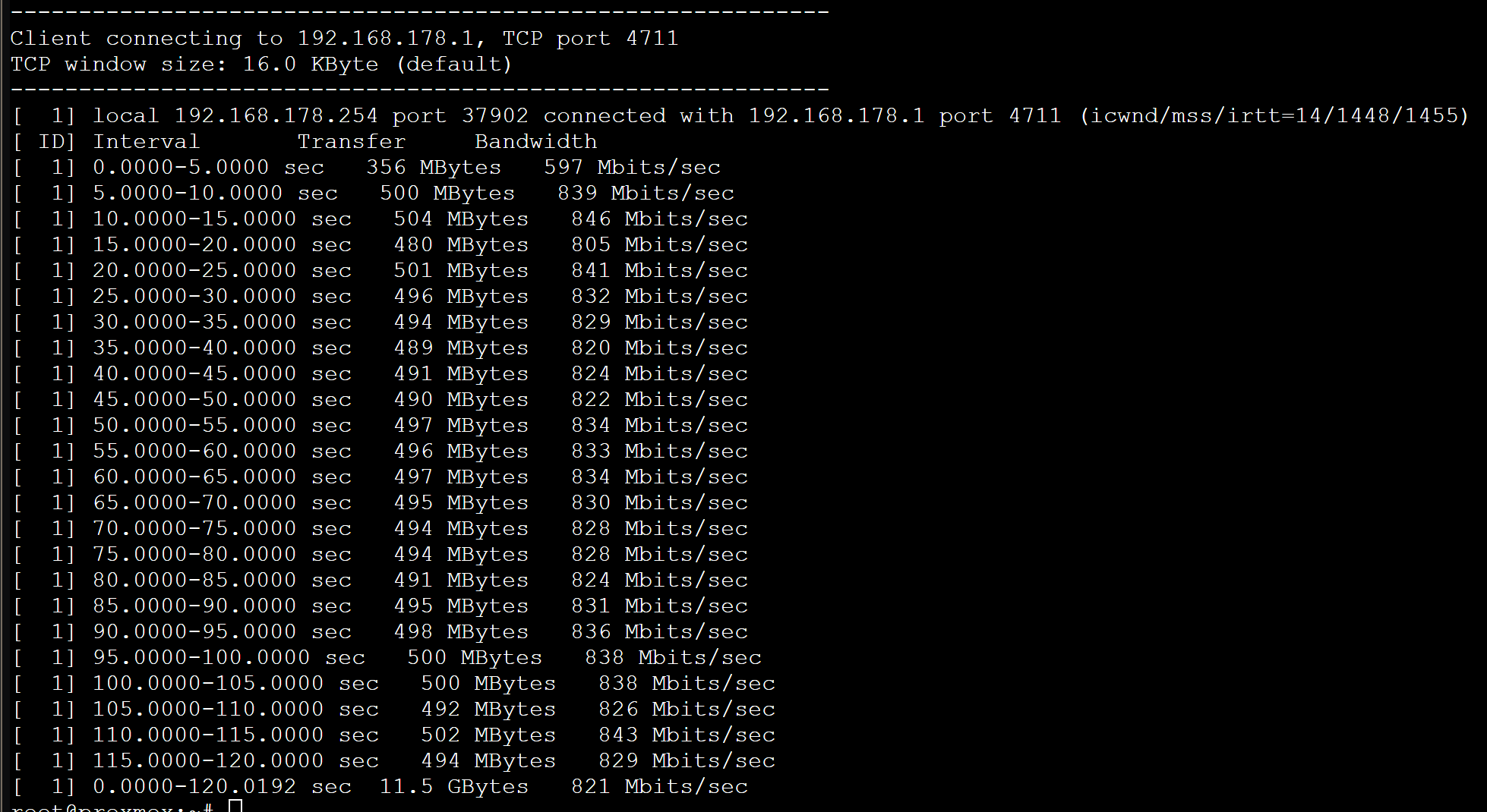

Mit iPerf gemessen kommen lediglich maximal 850 MBit/s durch.

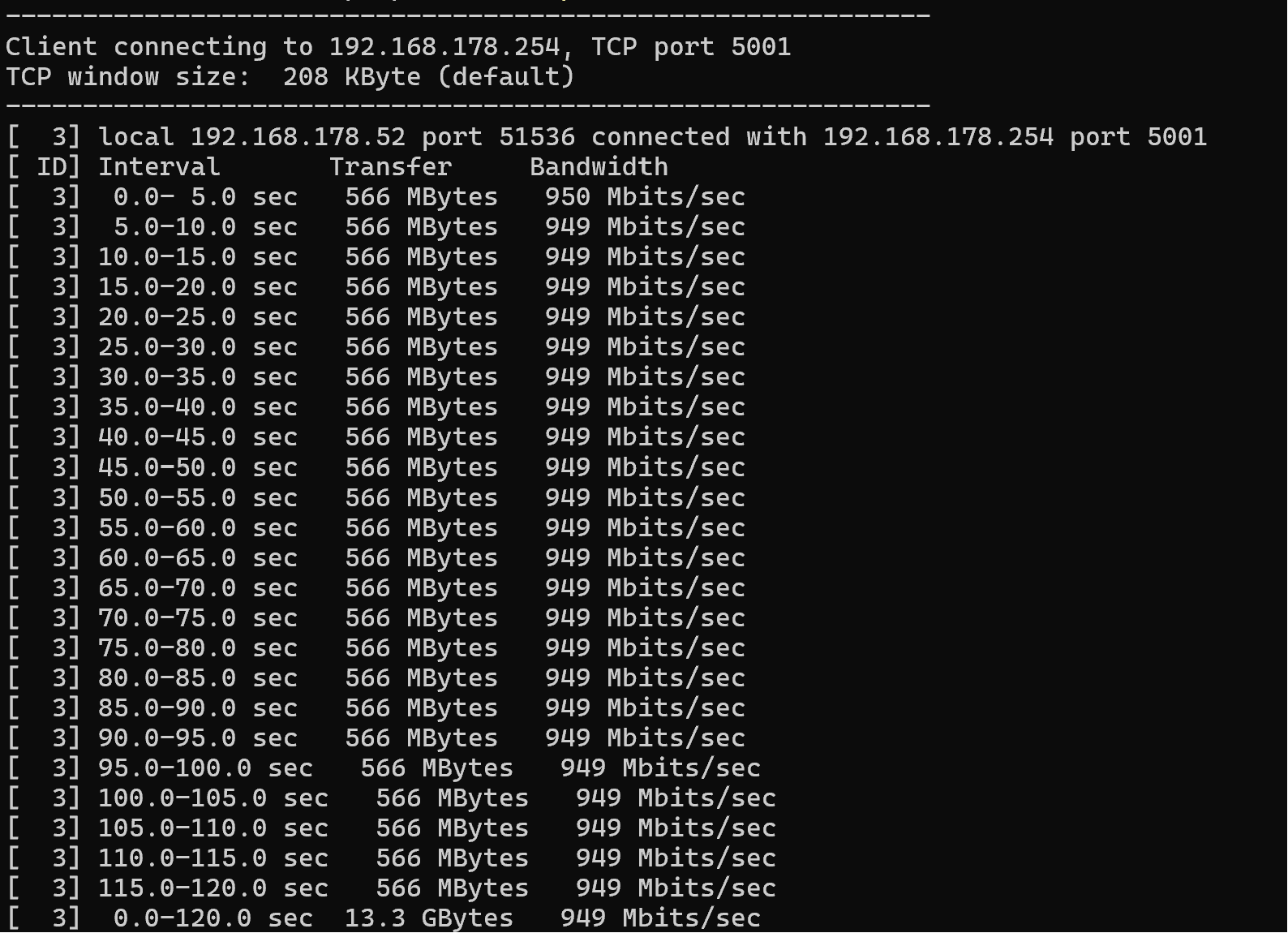

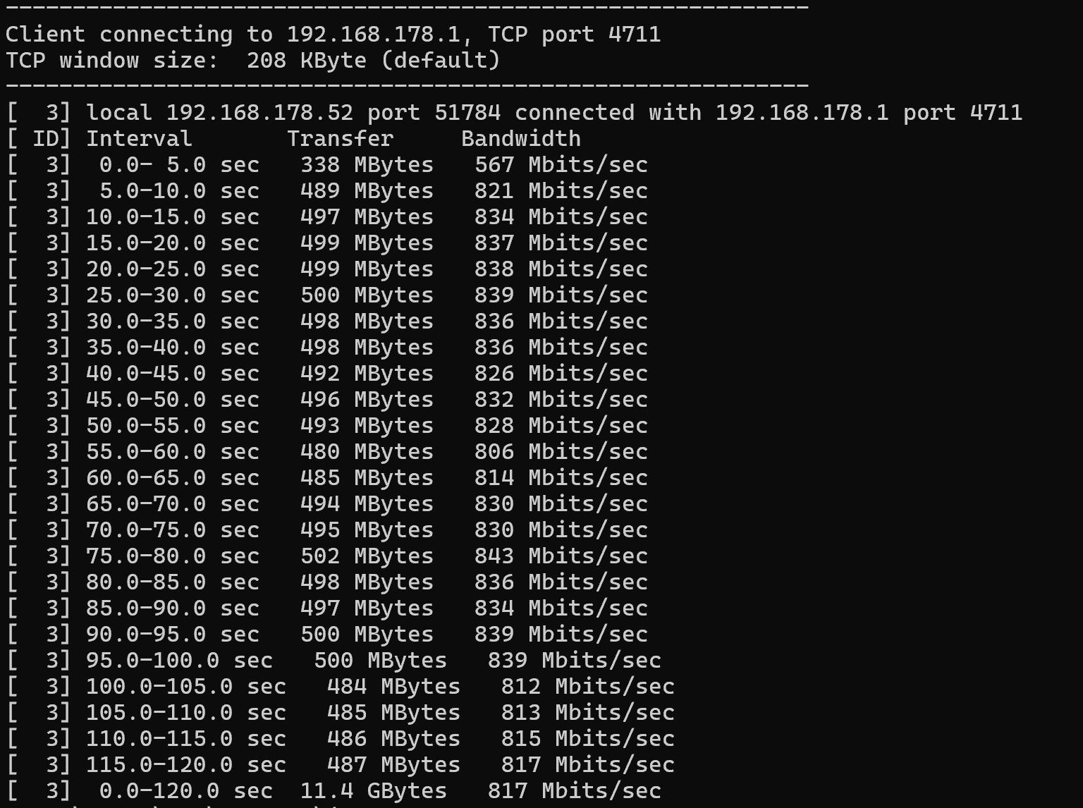

iPerf GamingPC -> Fritzbox:

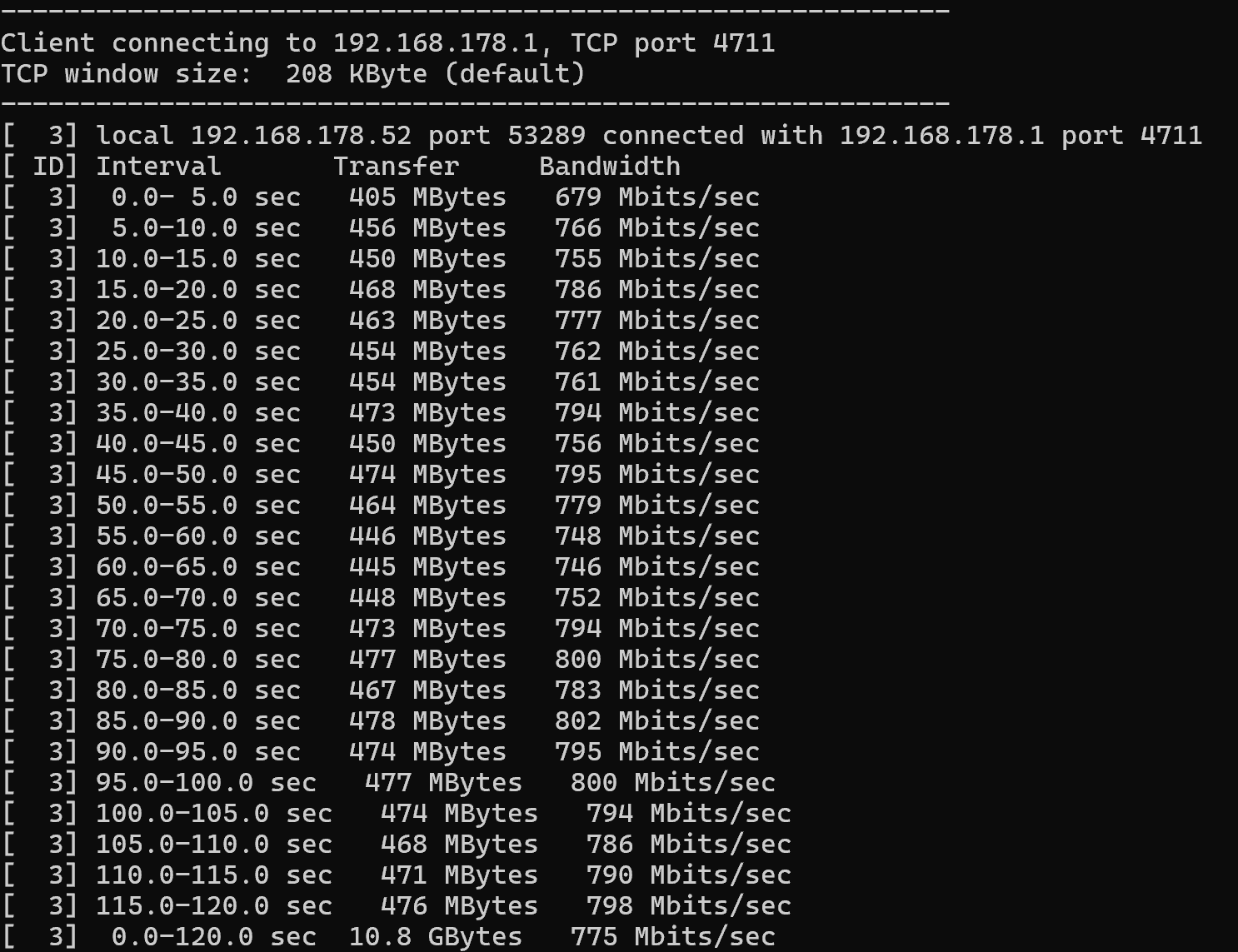

iPerf ThinClient -> Fritzbox:

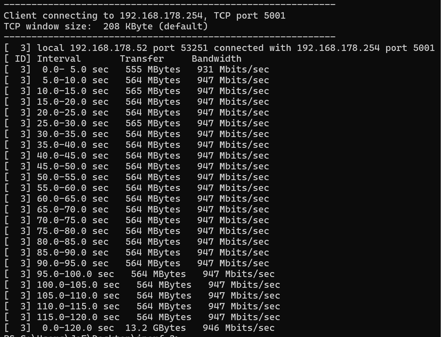

iPerf PC -> ThinClient:

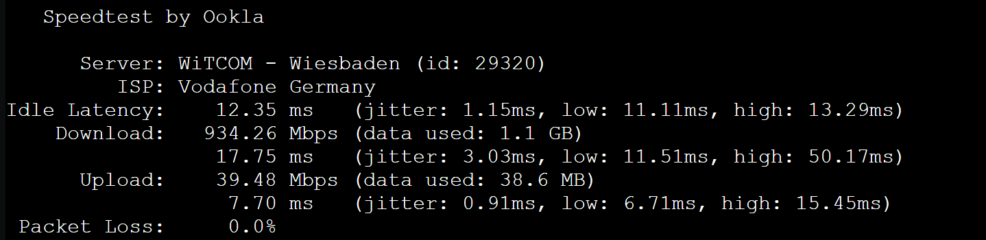

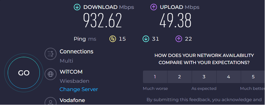

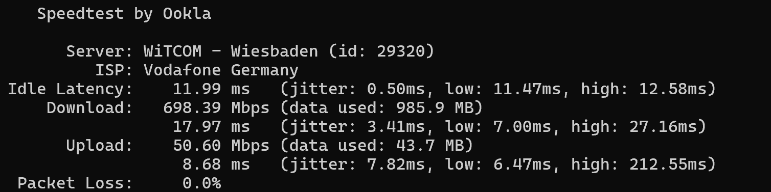

Speedtests:
GamingPC via 2.5GBit Strecke:

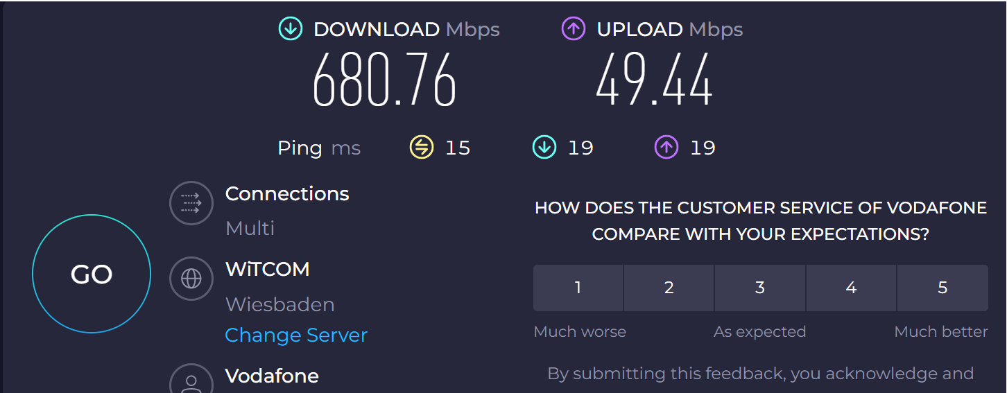

Laptop via Wifi im UG

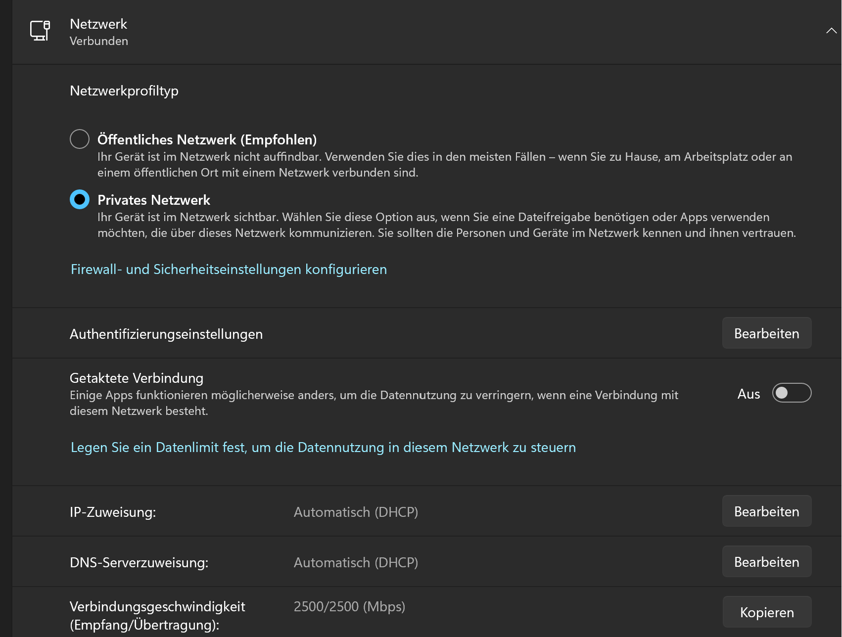

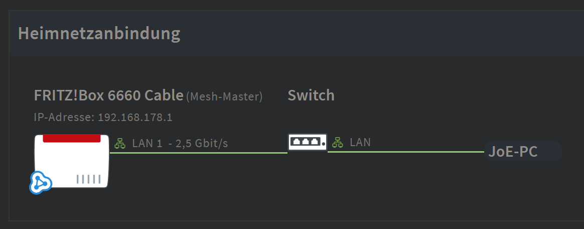

Windows-Netzwerk:
FB Netzwerk:

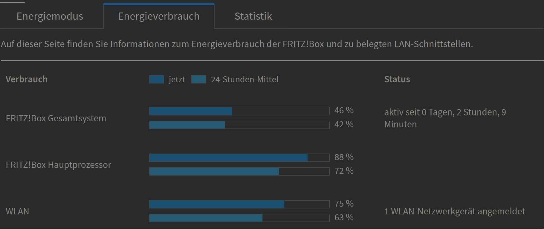

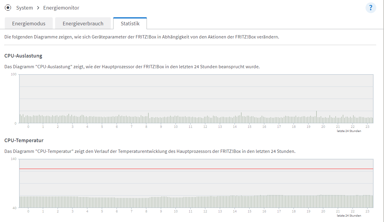

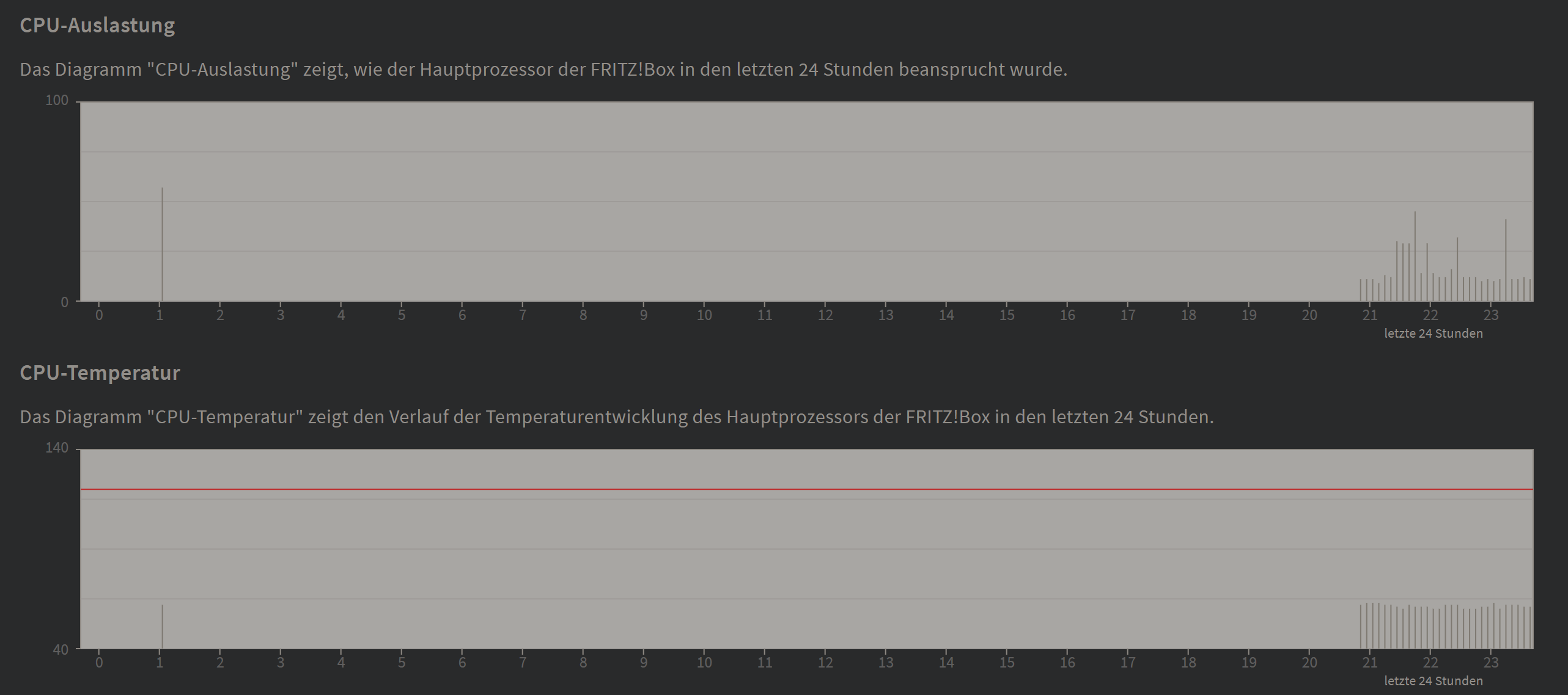

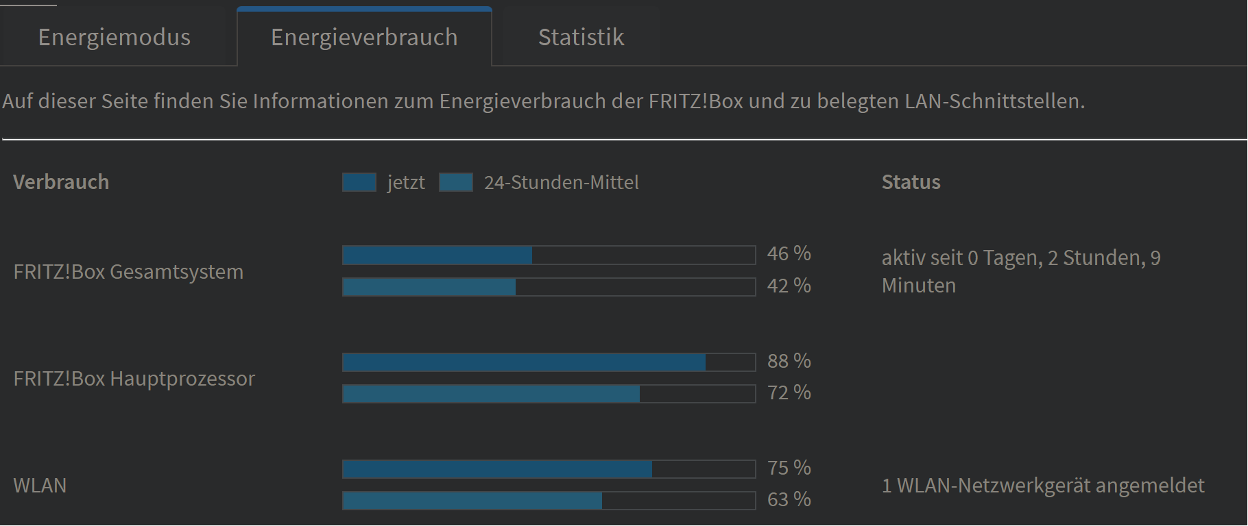

Rufe dir mal die Auslastungsanzeige der FritzBox auf und beobachte die Auslastung während der Messung zur FritzBox.
Habe die CPU der Fritzbox geprüft: steigt nicht über 88%:

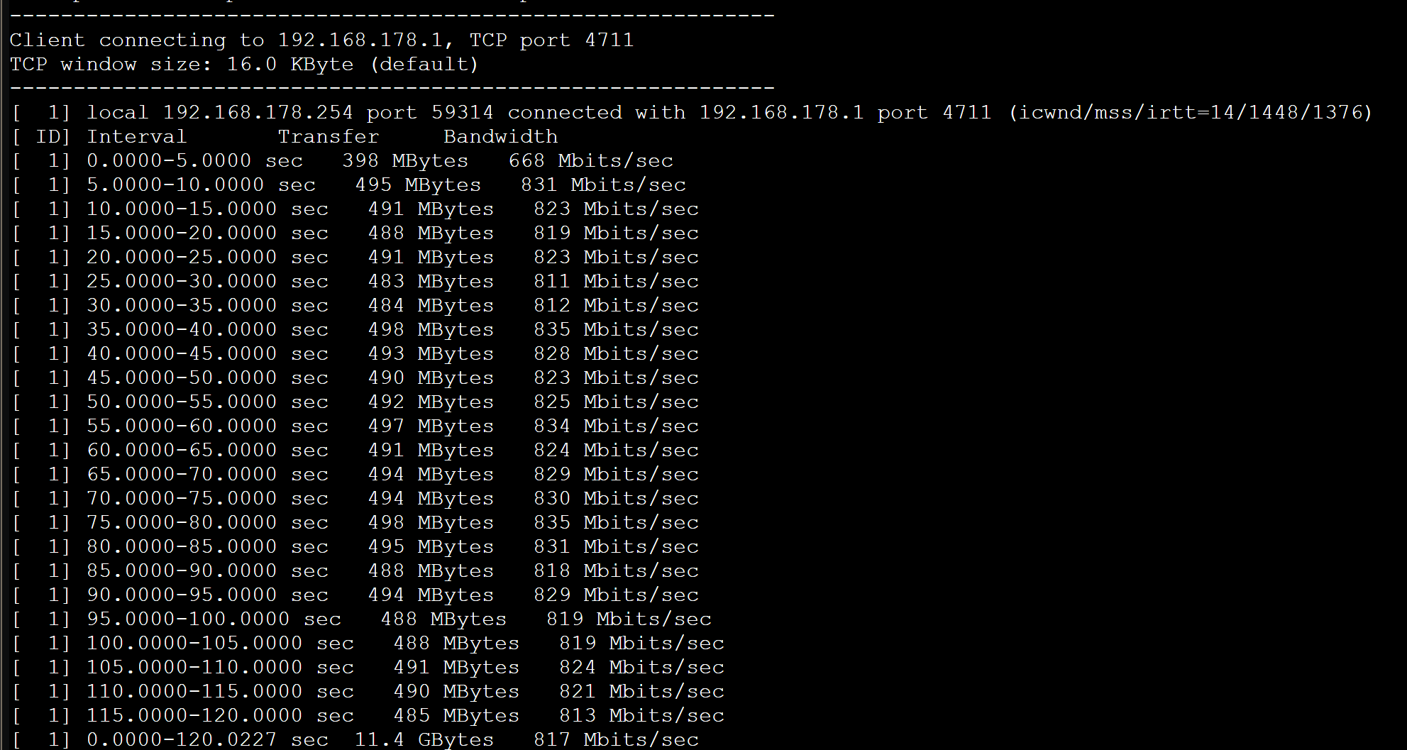

UPDATE:
IPerf Thinclient -> Fritzbox (verbunden direkt mit einem Patchkabel)
Iperf PC -> Thinclient (über 2,5GB switch, Kabel in der Wand, Fritzbox)
Iperf PC -> Fritzbox (über 2,5GB Switch, Kabel in der Wand)
Zum Vergleich mal Speedtests im aktuellen Setup:
Thinclient direkt an der Fritzbox via Gigabit, PC oben über lange Strecke, switch und 2.5Gig:
PC:
Thinclient:

Zwischen Gaming PC und Fritzbox besteht laut Windows und Fritzbox eine 2,5 GBits Verbindung
nicht ganz korrekt - Zunächst einmal besteht zwischen Gaming PC und den TP-Link TL-SG108-M2 besteht eine 2,5 Gbit/s Verbindung - Das zeigt dir Window an. Aber in der FB sieht man, das zwischen dem TP-Link TL-SG108-M2 und der FB 6660 auch eine 2,5 Gbit/s Verbindung steht.

Kannst du mit der auch mal einen iperf-Test machen? :)
Es ist bekannt, dass die Fritzboxen bei iperf TCP Tests schnell in die Knie gehen. Mit iperf UDP erreicht man mehr. Wirklich den Durchsatz testen kann man aber nur mit einer anderen Gegenstelle am 2.5 GBit/s LAN, z.B. einem Notebook.
