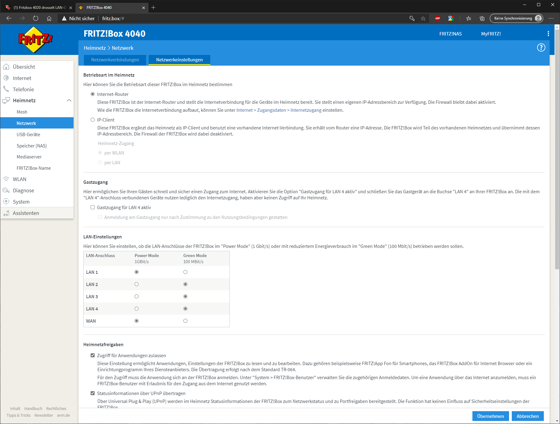

Vielleicht hier eine Einstellung falsch?

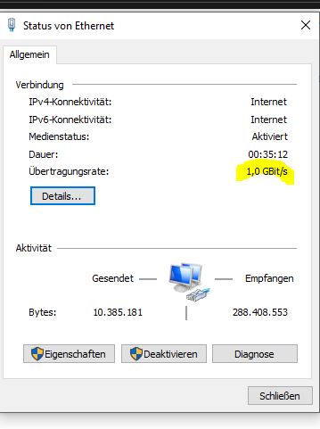

Erst mal die Frage was Windows zu der Verbindung anzeigt, anfangs und später? Ist diese auf 10/100/1000 gesetzt? Das am Ende im Speedtest weniger ankommt ist ja was anderes.

Eher unwahrscheinlich, weil man ja hier nur zwischen 1000 und 100 wählen kann. Was ja problemlos noch 50 Mbit ermöglichen würde.

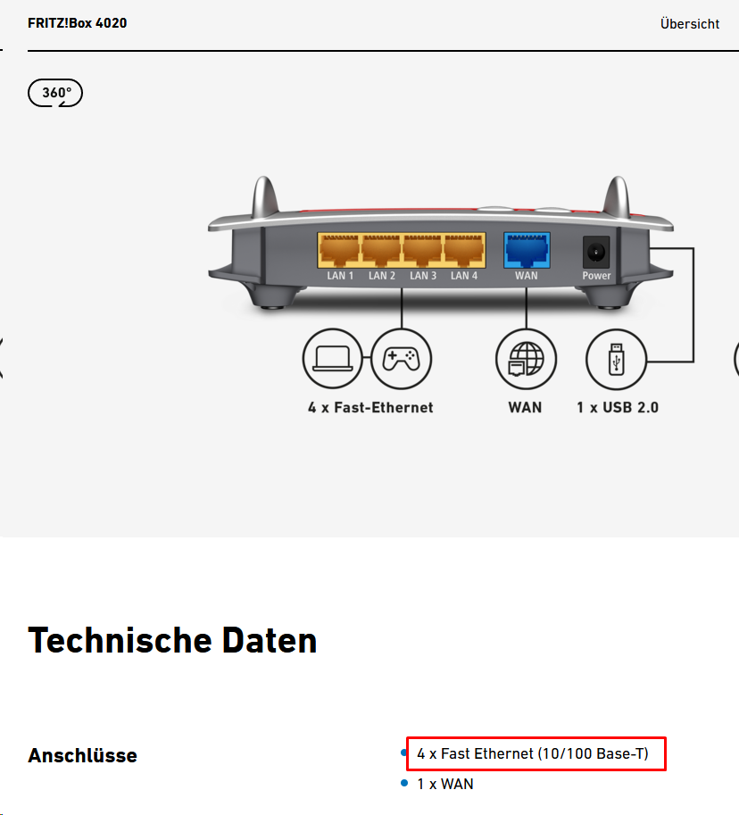

Die Fritzbox 4020 kann nur 500 und vermutlich 50. Deswegen erst einmal da nachschauen :D
Habe die Box noch nie in der Hand gehabt aber das ist unwahrscheinlich, weil 500 und 50 keine gültigen Netzwerkstandards sind und es meines Wissens diese gar nicht gibt.
EDIT: Ah, du meinst vielleicht 100 und 10, weil die gar kein 1000 kann. Aber das traue ich AVM nicht zu die echt auf 10 zu reduzieren zum Stromsparen... :D

Echt abenteuerlich, was du hier so schreibst bezüglich der 500/50. Aber nachschauen sollte man auf jeden Fall mal, auch wenn die Ports eigentlich dauerhaft mit der entsprechenden Einstellung laufen sollten dann und nicht mit der Zeit "langsamer" werden.
Ich denke mal er wird einfach nur nen Tipp- oder Denkfehler drin gehabt haben, weil die Box nur Fast Ethernet hat und gar kein 1000 kann. Aber aus dem Grund wird es diese Green Einstellung in der Box vermutlich gar nicht geben.

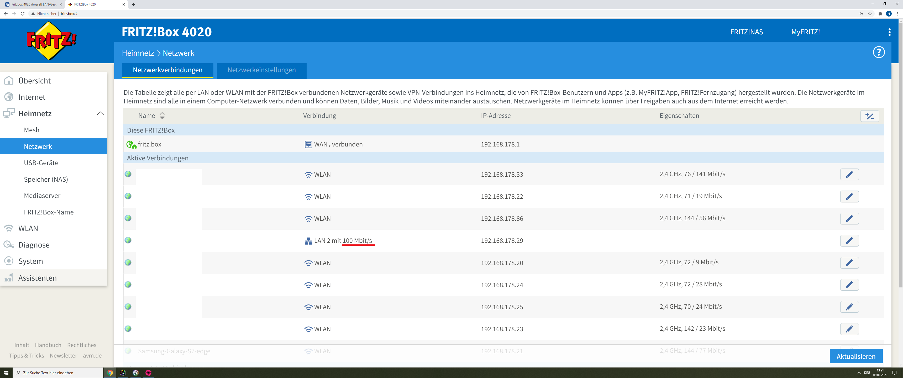

Kannst du davon bitte mal einen Screenshot einstellen?

zum Greenmode: diese Einstellung gibt es bei meiner Fritzbox gar nicht. Soweit ich das überblicke kann ich die LAN Geschwindigkeit gar nicht drosseln.
Im "Status von Ethernet" Fenster steht bei mir aktuell 100 Mbit/s, selbiges zeigt die Fritzbox auch gerade an, liegt aber eben daran dass ich sie heute bereits neu gestartet habe und nach einem Neustart immer erstmal 100 Mbit/s gehen, bis dann auf 10 Mbit/s gedrosselt wird. Der 2. PC läuft über 2 andere Lankabel und Buchsen, ob die in der Wand installierte Verbindung die selbe ist kann ich leider nicht beurteilen.

Rausgefunden habe ich das, indem nach einigen Betriebsstunden in der Fritzbox unter Heimnetz->Netzwerk->Lan1 bzw. Lan2 mit 10 Mbit/s statt mit 100 Mbit/s steht. Passiert übrigens immer bei beiden gleichzeitig. Also es ist mehr oder weniger eine Mutmaßung von mir, dass die Fritzbox diese Einstellung aktiv übernimmt weil es eben an beiden PCs gleichzeitig geschieht ohne dass dort eine Einstellung verändert wird.

Der Einbruch der Lanverbindung wurde wie eingangs gesagt nicht (nur) durch einen Speedtest festgestellt sondern stand eben auch in der Benutzeroberfläche der Fritzbox (10 Mbit/s statt 100 Mbit/s)
In dem Fenster was cvzone gepostet hatte Einstellungen dann Konfiguration und dann müsste es Geschwindigkeit geben. Oder Geräte Manager die Netzwerkkarte raussuchen und dort bei den Einstellungen Geschwindigkeit 100 mbit full
