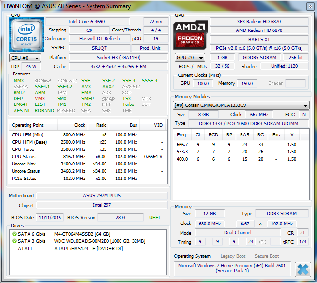

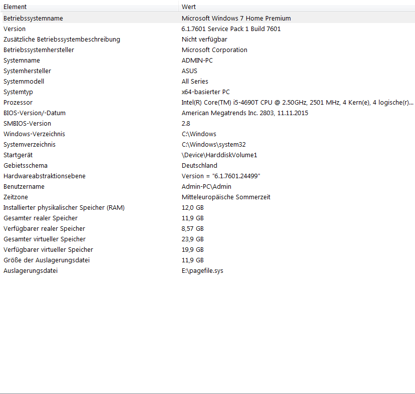

habe mir vor einigen Jahren einen PC zusammengestellt und ganz stolz selbst zusammengebastelt. đŸ€Ÿ
Hatte bis auf ein paar wiederholte AbstĂŒrze aufgrund eines unbehebbaren Fehlers der Grafikkarte bisher keine nennenswerten Probleme. Diese wĂŒrde ich nun gerne fĂŒr kleines Geld (100-200€) auswechseln. Zocke nur noch selten, bin dann allerdings doch etwas enttĂ€uscht wenn manche mittlerweile bereits veralteten Games auf meinem Rechner garnicht mehr oder unzureichend funktionieren... Nennt mich einen naiven Romantiker! 🐾
Frage an euch: lohnt es sich ĂŒberhaupt noch NachzurĂŒsten (Graka bestenfalls ĂŒber Conrad erhĂ€ltlich)? Wenn ja, welche Grafikkarte könnt ihr mir zu meinem System empfehlen?
Als Netzteil verwende ich ein "be quiet! STRAIGHT POWER BQT E9-CM-480W". Falls ihr nĂ€here Informationen zur Hardware braucht, gerne einfach nachfragen (falls möglich bitte mit Anleitung). đŸ‘Œ
Danke schonmal fĂŒr Hilfe & Auskunft,

jop...wie jpg sagt..einfach eine 570 rein und du hast ein gutes rundes und flottes system
und da die karte nicht die welt kostet ~130€ bleibt sogar noch genug fĂŒr ne 500gb ssd ĂŒbrig :)

Wow, Danke euch erstmal fĂŒr die fixe Antwort!
JpG schrieb:
Soweit ich erkennen kann, hat die keinen Digital-Ausgang mehr d.h. ich mĂŒsste mir auch einen neuen Monitor (momentan SynkMaster T220/T220G) zulegen bzw. ich kann den alten (bestenfalls zusĂ€tzlich) nicht mehr nutzen. GĂ€bs sonst empfehlenswerte Graka Alternativen bzw. einen Monitor den Du/ ihr empfehlen könnt?
Markchen schrieb:
Stimme zu. Evtl. vorher noch das BIOS/UEFI auf den neusten Stand bringen.
WĂ€re klasse, wenn mir jemand in dieser Sache erklĂ€rt wie das funktioniert. 🩉
Ich kann es nicht rauslesen, aber hat dein PC schon eine SSD verbaut?
Falls nicht, diese auch nachrĂŒsten und das System darauf installieren, bringt nochmal extrem Schwung in die alte Hardware.

Die Grafikkarte hat sogar nur Digitale AusgĂ€nge. Da Dein Monitor einen DVI-Eingang hat ist das kein Problem. Du benötigst allerdings ein Adapter-Kabel fĂŒr DVI.
Bzgl. Bios-Update. Karte reinstecken und warten, ob ein Bild kommt. Dann brauchst Du kein Update.
  • GefĂ€llt mir
Reaktionen: onR
Der Monitor hat DVI, das lĂ€sst sich fĂŒr wenige Euro auf Displayport adaptieren.
  • GefĂ€llt mir
Reaktionen: onR
