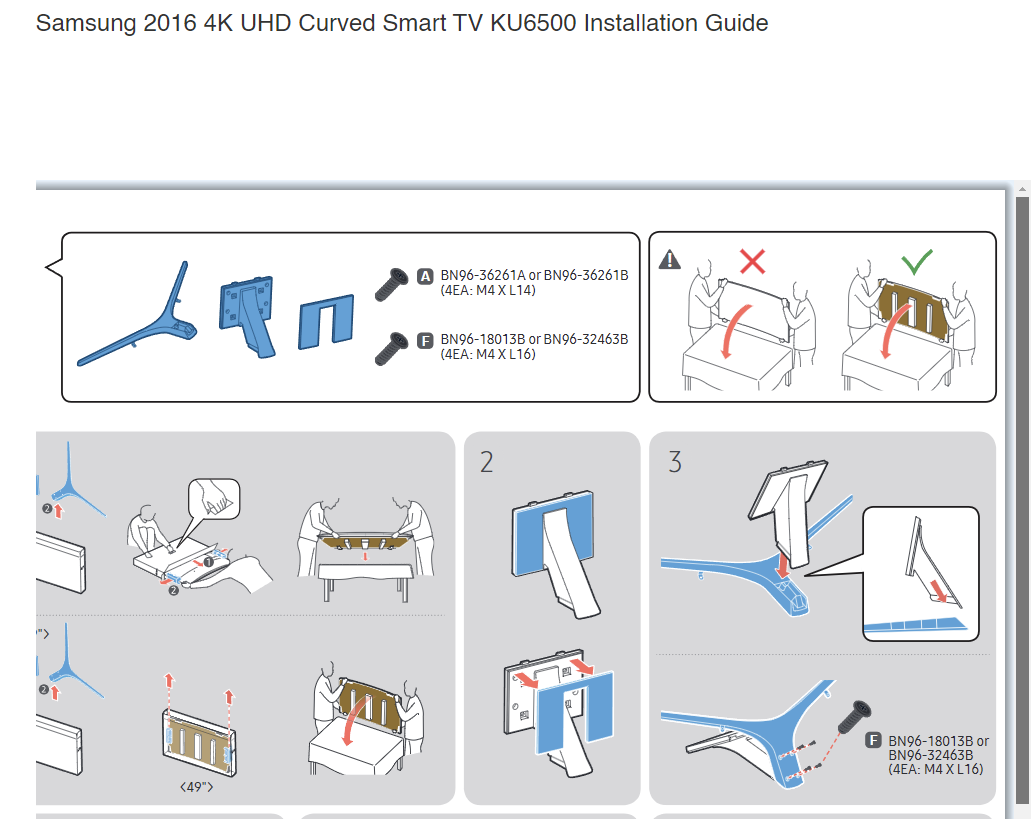

Werden wohl die M4 sein, mein Modell ist zwar nicht Curved, hat aber den selben Standfuß.
M4 x16 ist eine Normlänge > Baumarkt.
Bei L= 14 würde ich eine 16er verwenden und eine Mutter oder mehrere U- Scheiben unterlegen.

Man kann die auch passend kürzen.
Eine L16 in ein L14 rein würgen kann mehr problematisch sein als gedacht.
Warum 'reinwürgen'? Der Durchmesser ist ja der gleiche, die Gewindesteigung auch und für die Länge gab es ja den Tipp mit Unterlegscheibe oder Mutter.
