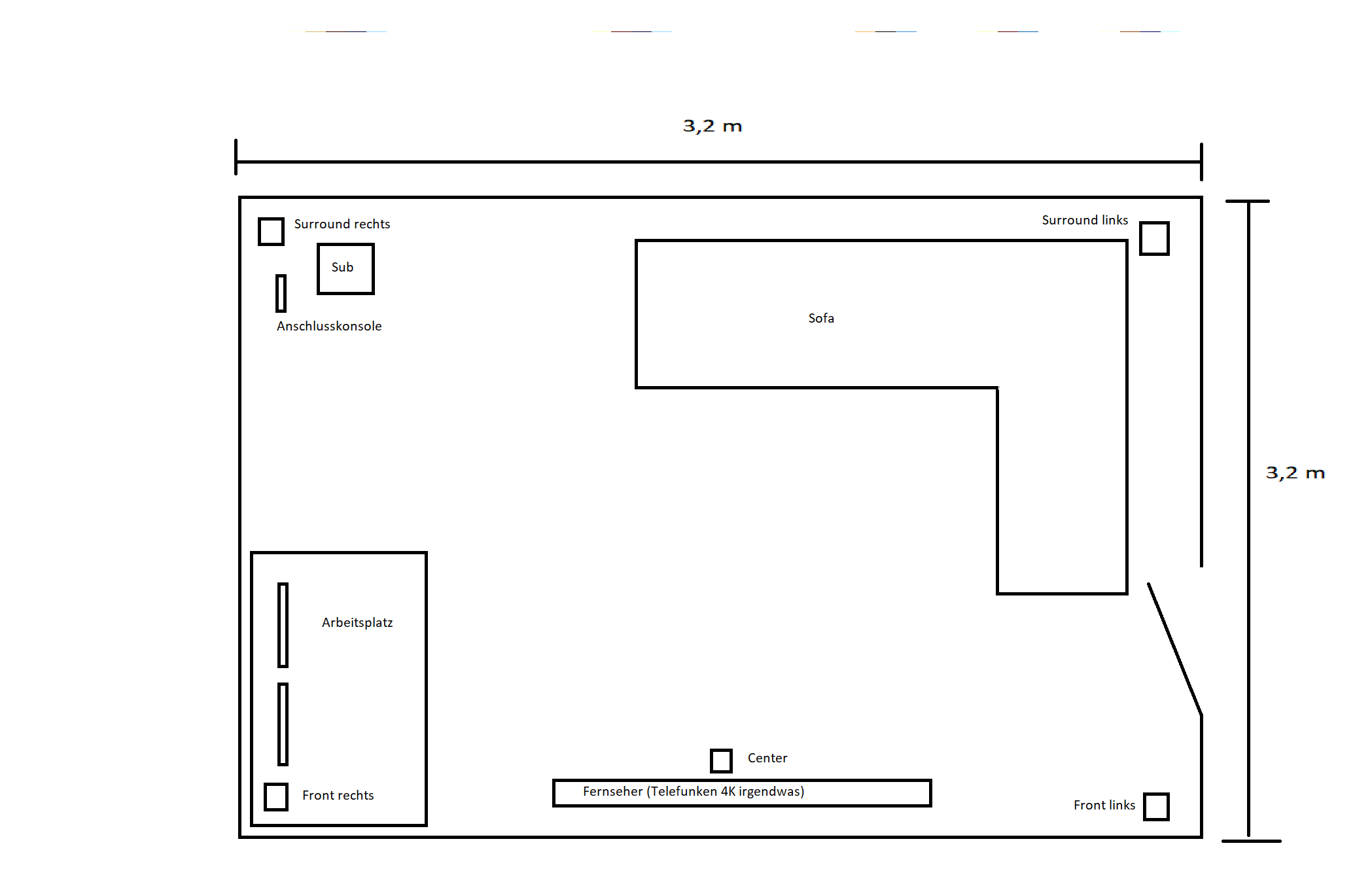

ich bin im Moment auf der Suche nach einer Lösung um in meinem Büro/Spielzimmer besseren Sound zu realisieren.
Bisher hatte ich eine Logitech Z906 in Gebrauch. Damit war ich prinzipiell auch zufrieden. Leider ist bei der Anlage nun anscheinend der Subwoofer hinüber. Nachdem vor einiger Zeit schon die Bedienkonsole nicht mehr funktionierte und ich auch keine Ahnung von Elektrik habe, habe ich nur wenig Hoffnung das noch reparieren zu können. Deswegen steht nun, sollte ich fündig werden, eine Neuanschaffung an.
Da ich allerdings auch wenig Ahnung von dem HiFi-Thema habe und anscheinend (ich war ja mit der Z906 zufrieden) auch schlechte Ohren, suche ich auf diesem Wege Hilfe.
Im Moment sieht mein Setup folgendermaßen aus:
Der PC der unter dem Schreibtisch steht und meine Playstation 4 sind per HDMI mit dem Fernseher verbunden und im Moment ist der Fernseher per Toslink an den Subwoofer angebunden. Der PC selbst ist überhaupt nicht an Ton angeschlossen sodass wenn ich am Schreibtisch sitze der Ton über die Lautsprecher an den Monitoren wiedergegeben wird. Diese Tatsache möchte ich bei der Neuanschaffung gleich beheben.
Insgesamt sollen also an die neue Anlage der PC und der Fernseher angeschlossen werden, damit ich sowohl Ton habe wenn ich am Schreibtisch sitze als auch wenn ich auf der Couch fernsehe oder spiele. Ich hätte auch gern wieder 5.1-Sound. zu ca. 60% schaue ich Filme und Serien und zu 40% wird gespielt.
Gerade beim PC komme ich aber an die Grenzen, was die Anschlüsse angeht. Hier gibt es als Anschlüsse nur HDMI, DisplayPort, Klinke oder ein 5.1 Klinke-Anschluss (3 Anschlüsse). Der Fernseher verfügt über Toslink und Klinke.
Ich verstehe das jetzt so, dass ich wenn ich den PC weiter mit 4K Auflösung am Fernseher betreiben möchte, ich einen Receiver mit mindestens 4K-Passhrough benötige. Ist das richtig? Dies wäre mir leider zu teuer, da ich im Preisvergleich erst ab ca. 400€ fündig wurde. Dazu würden dann ja noch die Boxen kommen.
Am liebsten wäre mir anstatt eines Receivers eine kleine Anschlußbox oder das Anschließen der Quellen direkt an einen aktiven Subwoofer. Ich habe allerdings nichts gefunden, was sich dafür eignet, vielleicht auch nur, weil ich nicht weiß nach was ich suchen soll.
Welche Komponenten benötige ich dafür? Einen Verstärker? Eine Endstufe? Nach was muss ich suchen? Ich habe inzwischen völlig den Überblick verloren.
Da ich so wenig wie möglich ausgeben möchte, stellt sich mir außer die Frage, ob ich die 5 Boxen der Z906 weiterverwenden kann und nur einen Subwoofer und die Geräte zum Anschluss neu kaufen kann. Ergibt das Sinn? Wenn ja welchen Subwoofer für ca 150€ könnte ihr empfehlen?
Wenn das nicht geht, gefallen mir die Teufel Consono 25 sehr gut. Bieten die Consono 35 einen erheblichen Mehrwert? Gibt es andere Boxen samt Subwoofer im Preisrahmen bis 300€ die eine bessere Leistung bieten?
Den Ton des PCs würde ich über einen Splitter vom HDMI abkoppeln, damit ich den Ton per Toslink zur Verfügung habe.
Insgesamt möchte ich für das Vorhaben nicht mehr als 400€ ausgeben.
Ich hoffe ihr könnt mir hier weiterhelfen.

Danke erstmal für die Antworten. Der Punkt ist, ich verbringe wenn es hoch kommt 8h Stunden in der Woche vor dem Fernseher in diesem Raum. Auf lange Sicht wird der Raum auch sicherlich einer anderen Nutzung zugeführt. Aus diesen Gründen macht es für mich keinen Sinn, hier wirklich viel Geld zu investieren. Abgesehen davon hat mir der Ton bisher immer ausgereicht.
Mir geht es weniger um eine Kaufberatung zu den Boxen selbst, als mehr darum, wie ich das Ganze angeschlossen bekomme.
Am einfachsten wäre sicher ein Receiver. Hier stellt sich mir wie oben erwähnt die Frage, ob ich einen Receiver mit 4K Passthrough benötige, wenn ich den PC weiterhin mit ebendieser Auflösung weiter betreiben möchte.
Gibt es mit den oben genannten Anschlüssen eine alternative Methode den Ton an die Boxen zu übertragen?

Als kleines Update: Wir haben uns jetzt anders etnschieden und werden der Anlage im Wohnzimmer ein Upgrade verpassen. Und die zweite Z906 zieht in das Spielezimmer ein.
Das Budget wurde deswegen auch auf 800€ erhöht. Bereits erworben habe ich einen Denon AVRX1400H für 200€. Bleiben also 600 für Boxen und Subwoofer.
Ein weiteres Kriterium macht die Wahl hier auch wieder schwierig: die Boxen sollen möglichst klein sein.
Wenn es nur um mich ginge, würde ich mir eine Kombination aus 4 Magnat Supreme 202, 1 Magnat Supreme 252 und dem Klipsch R-8SW kaufen. Allerdings sind diese wohl zu groß und nicht ästhetisch genug.
Deshalb habe ich jetzt weiterhin das Teufel Consono 35 Set im Blick.
Nochmal die Frage, welche Alternativen ihr hier vielleicht noch habt?
