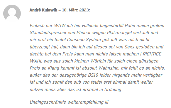

Noch als Ergänzung, da du mit dem Teufel System als Idee kamst:
einfach mal die Kommentare beim Saxx Shop lesen ;)
Hehe danke, das liest sich ja gut!
Dann ist es tatsächlich vllt die richtige Wahl sich etwas zusammenzukaufen.
