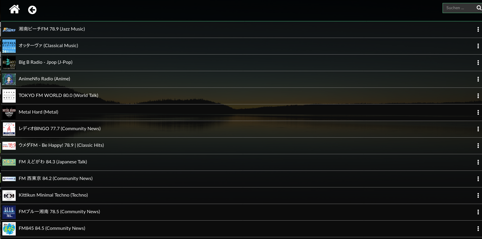

Wie wäre es mit dem Cambridge, oder, wenn zu groß, einen SMSL-Verstärker (willst ja sicher keine Party machen damit) und einem RasPi (ggf mit DAC) mit Volumio + TuneIn-Plugin...
Kannst Du ganz bequem über Handy/Laptop mittels Browser steuern...
Habe gerade geschaut, bekomme jede Menge INet-Radios aus Japan...mal als Beispiel:

Die Lösung mit einem raspi ist gut, ich betreibe einen mit Volumio im Schlafzimmer. Vorteil, das Gerät wird zum Netzwerkplayer, mit DLNA, Airplay, natürlich Internetradio und der Möglichkeit auch mal einen usb-Stick anschließen um Inhalte von dort wiedergeben zu können. Zudem kannst du den ganz bequem mit dem Tablet oder Smartphone bedienen.
Wenn du bereits Boxen und Verstärker besitzt ist das eine sehr kostengünstige Möglichkeit aufzurüsten. Der Cambridge und die KEF sind klanglich eine ganz andere Liga als der Echo Dot.
Ich betreibe den ohne hifiberry, rein über die 3,5mm Buchse, für eine Zweitanlage geht das auf jeden Fall in Ordnung.
Jepp...volumio ist aktuell auch mein Favorit mit dem RasPi...
