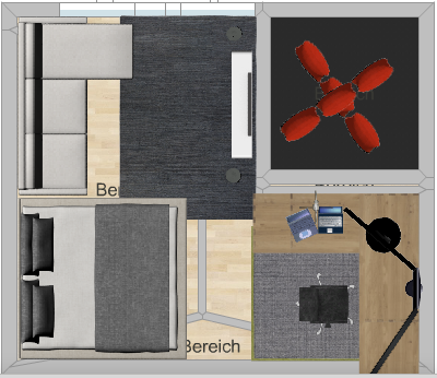

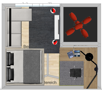

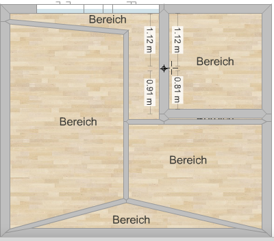

Hier einmal eine Zeichnung des Raumes.
Das erste ist eine Zeichnung der Schräge im Zimmer und bitte den schwarzen Raum mit dem roten X nicht beachten das heißt nur das da kein Raum ist.
Die roten Dinger sind die Lautsprecher.
*ADD* Bitte das Bild da oben beachten sonst sind da keine roten Lautsprecher ^^
